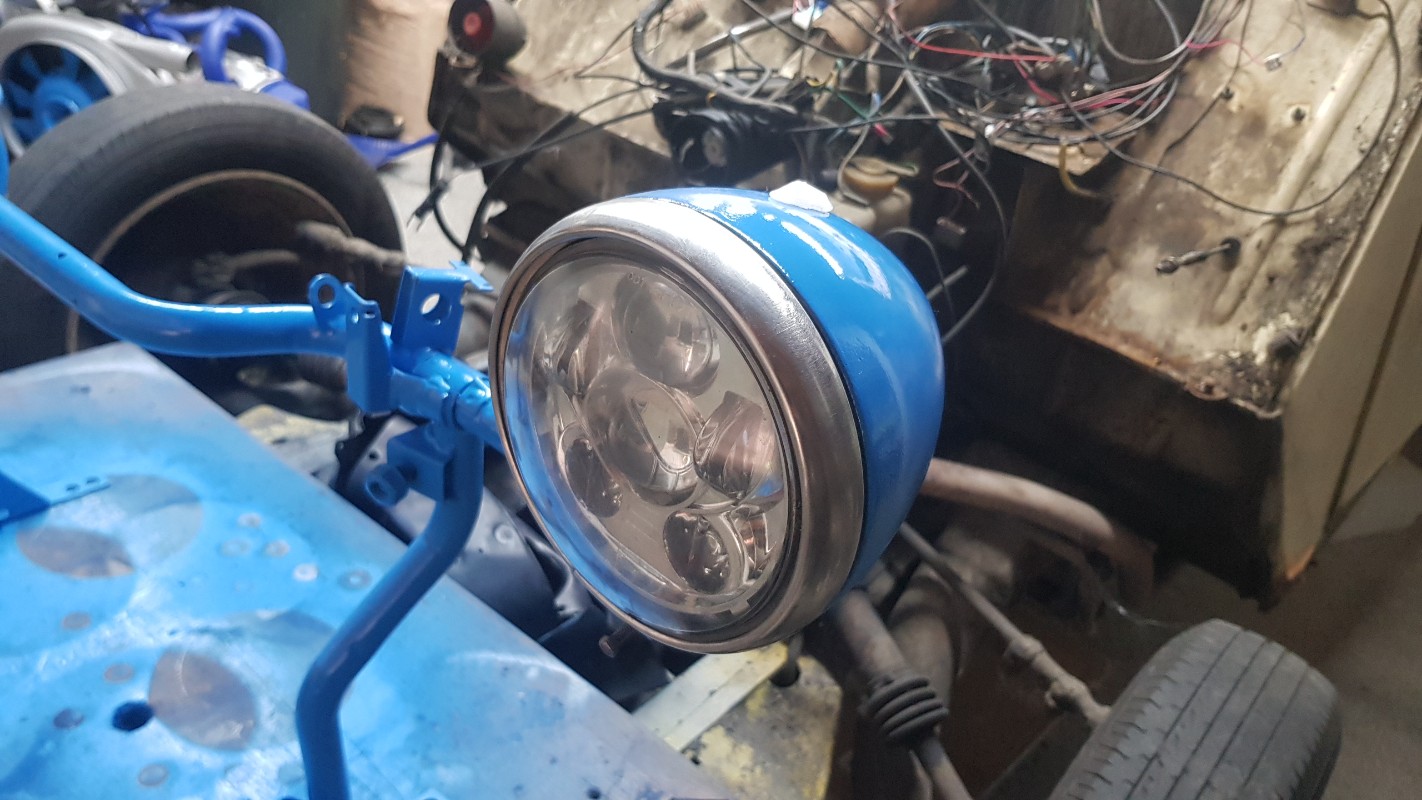

Barre de feux terminée !
En ce qui concerne mes cabochons de veilleuse, je les ai imprimer en ABS dit " transparent "
Mais bon ... même après un lissage aux vapeurs d'acétone, c'est loin d etre transparent !
Bref a peine translucide et on veras bien ce que ça donne avec les leds RGB , et qui donc en plus de la fonction veilleuse, serviras aussi de rappel de clignotants.
Je verais plus tards quand ma trésorerie seras revenue dans le positif pour investir dans une imprimante à résine et les réimprimé...
Mais pour l instant... ça fera l affaire
Je les ai juste coller avec un peu de joints silicone.
Pour ceux que ca intéresse... n'esitez pas a me contacter, je mettrai a dispo le fichier STL et la source freecad du cabochon que j ai dessiné....
Pour les optiques led " harley" .... idem... ils ont plus de 6 ans ( j etais un des premiers à avoir fait la bidouille) je les garde pour l instant mais vus les nouveaux modèles maintenant dispos pour une bouchée de pain avec feux de jours " eyel angel " plus clignotant.... je compte les changer plus tard ;)
Bon... maintenant... la partie la moin drôle de la resto commence !
C est à dire , virer toute l elec et mes bidouilles, demontage du tableu de bord, demontage du volet d aération et de mon pare brise en plexi, netoyage du tablier du compartiment moteur.... et en avant la visseuse avec brosse métallique pour mettre la tôle à nu sur les points de rouille pour attaquer la carrosserie dans de bonne conditions !... :fou:

Tant qu'à être dans les travaux manuels, tes cabochons ne peuvent-ils pas servir à te faire un moule en résine, puis à couler ton fil transparent fondu (ou tout autre chose : colle en bâton ...) ?
Sinon, ta barre de phare ...pète le feu ! je trouve le cerclage Harley un peu "gros/épais" à mon goût, mais comme dit, c'est le mien !!
Posté : 30 août 2023, 13:35
par akoirium
Oui on peut très bien faire un moule à partir de pieces imprimer en 3d... voir même carrément imprimer un moule !
Mais c est beucoup de boulot pour pas grand-chose !
Et tout en sachant que aujourd'hui, on trouve de bonnes imprimante résine à moins de 400€ et serai rentabilisé en a peine une dizaine d impression selon les pièces !
Pour le cerclage... je vois pas ce qui te choque... c est le cerclage d origine des cuvelages anciens modèles :D
Seul l optique led est normalement prévu pour les harley
Je l ai monté avec un adaptateur maison à base de tube pvc dans le cerclage d origine.
Pour un montage dans les cuvelages nouveau modèle, il y a quelque temps j ai dessiner un adaptateur à imprimer en 3d qui est dispo sur le net sur thingiverse ;)
Posté : 30 août 2023, 13:50
par Deuchémoi
akoirium a écrit : 30 août 2023, 13:35 Pour le cerclage... je vois pas ce qui te choque... c est le cerclage d origine des cuvelages anciens modèles :D
Bha ... tout n'est pas bon sur les anciennes. C'est ça le progrès !
Mais tout n'est pas mauvais non plus. C'est ça la nostalgie !
