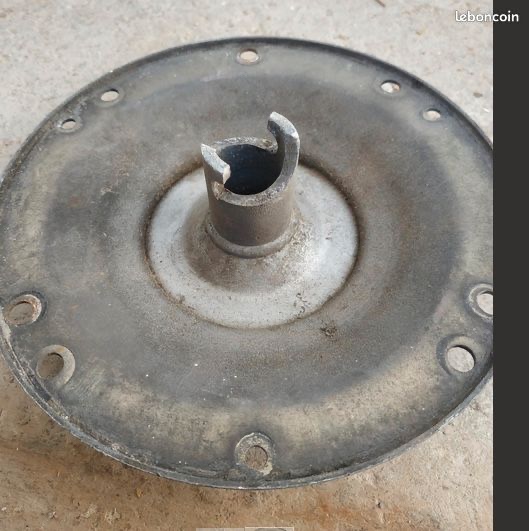

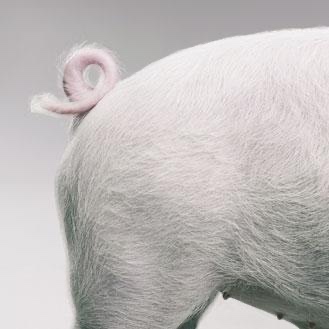

Non, ce n'est pas une queue de cochon, mais une dent de loup ...
Voilà une queue de cochon :
Voilà une dent de loup :

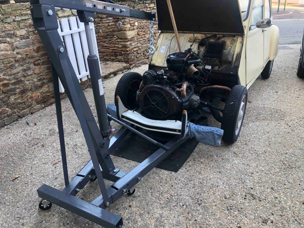

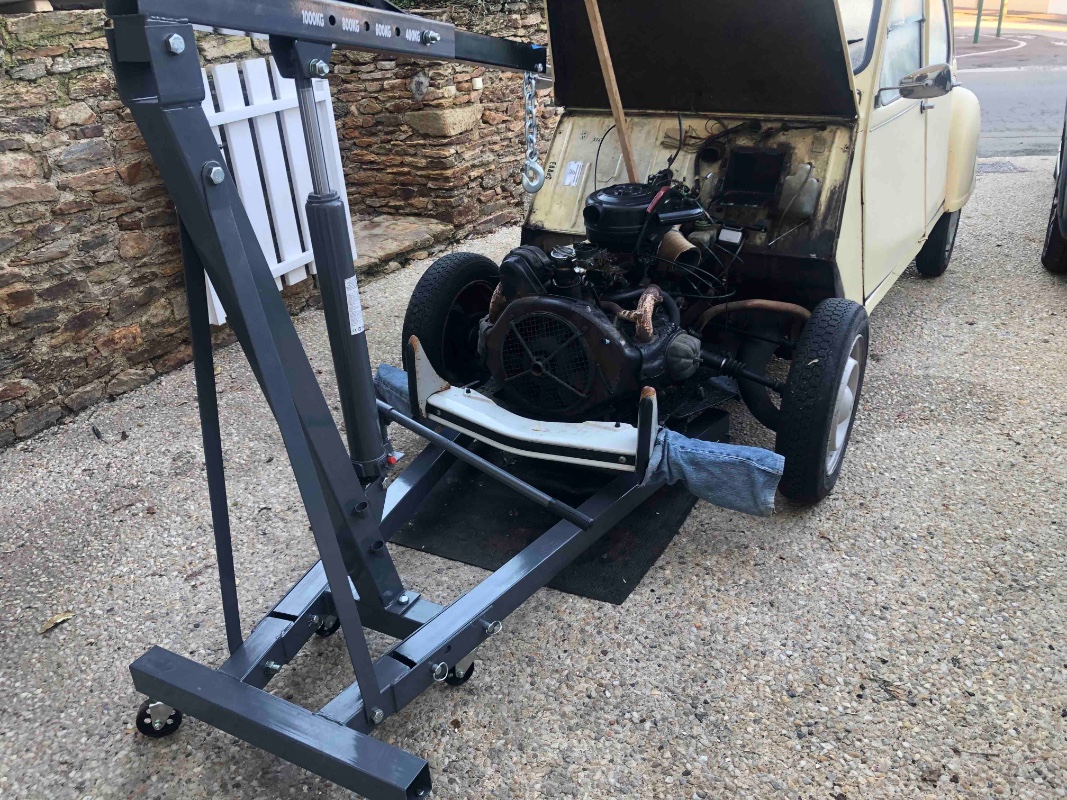

PS : et puisque nous sommes dans le bestiaire, pour sortir un moteur ET en préservant votre dos, il y a la chèvre ...
Votre dos vous remerciera plus tard ...
Toujours utile d'avoir le vocabulaire précis. Merci
