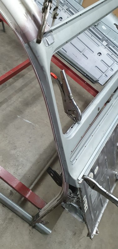

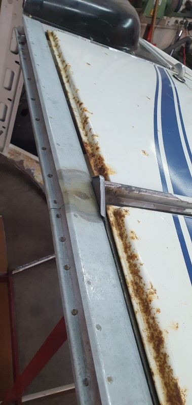

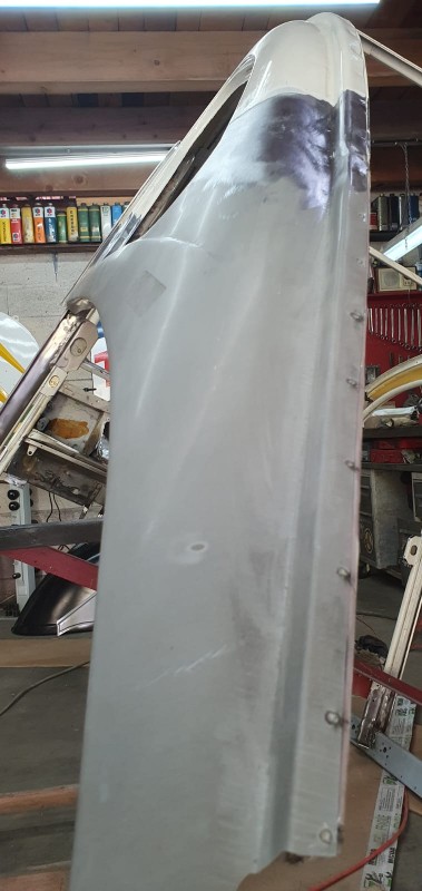

Ce samedi, c'était le tour de la custode :
Comme vous le voyez, la feuillure avait été rechargée au syntho et la découpe de la custode n'a pas la bonne forme (un coup à pêter la vitre...)
Après, faut bien repérer la découpe, car vous connaissez la première loi de Murphy : un fil coupé à la longueur est toujours trop court !
Les zones sont traitées à l'apprêt soudable :
Voilà, y'a plus qu'à !
A plus les z'amis,

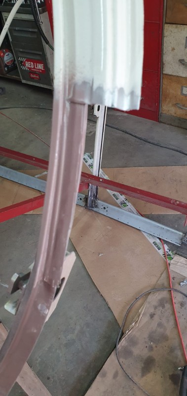

Je reviens à la technique ! la greffe a pris !! la suite en image qui parlent d'elles même... restera à refaire un petit coup de marteau à planner pour parfaire quelques zones et on y verra plus rien !
Voilà, la suite viendra en temps voulu ;o)

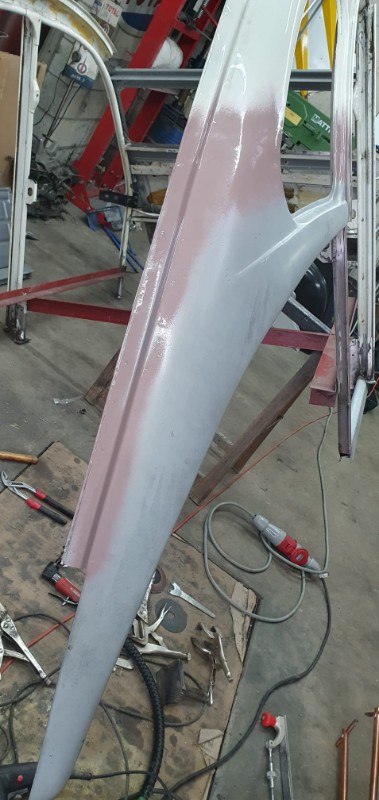

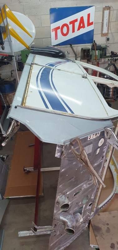

Pas de gros interêt technique, mais je partage tout de même le symétrique de la custode, côté D :
La suite logique aurait été le panneau AR, mais on attend le 'bon' modèle, du coup, cet apm c'est baie de pare-brise au programme !
Les bas de caisse viendront ensuite (ainsi que les passages de Roue AR et tôles latérales d'auvent...).

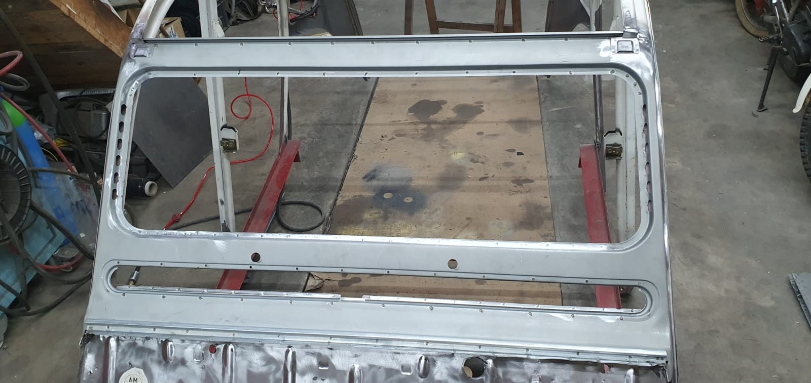

La baie de pare-brise :
Ca fait vraiment plaisir de voir la tendance s'inverser !
Je tenterai de rester assidu pour vous relater els avancements...
