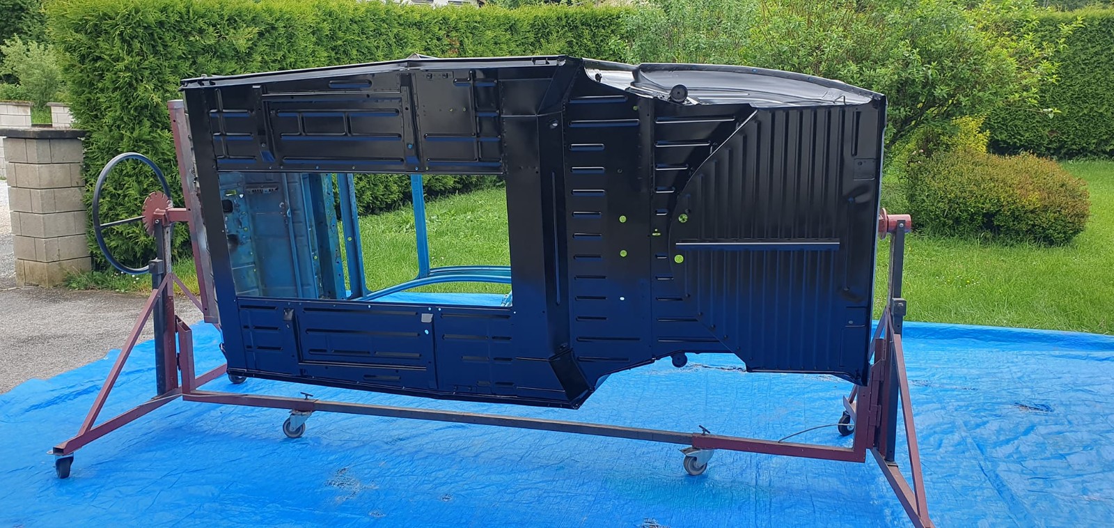

Yes je vous donnerai les tarifs. Avec la France 3, y'aura des bonus (le prix des stickers, la sellerie, la capote, ...) mais en ODG faut compter dans les 10000€. En regardant de mon côté, j'avais déjà pas loin de 8000€ de fourniture donc franchement c'est raisonnable.

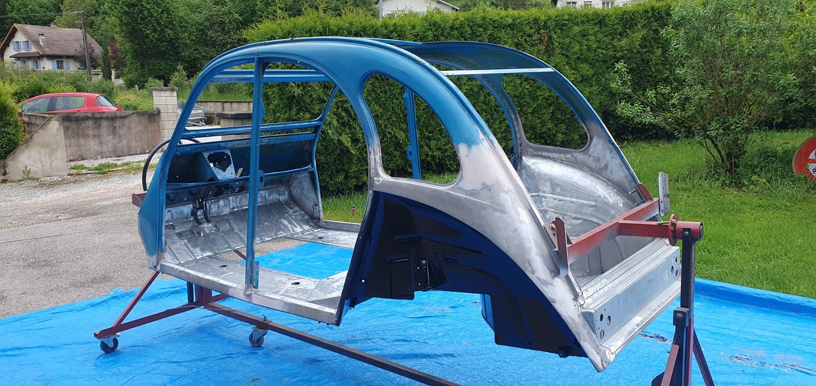

La dernière caisse qu'il a refaite (pas encore jointoillée sur les photos...)
De la belle ouvrage !

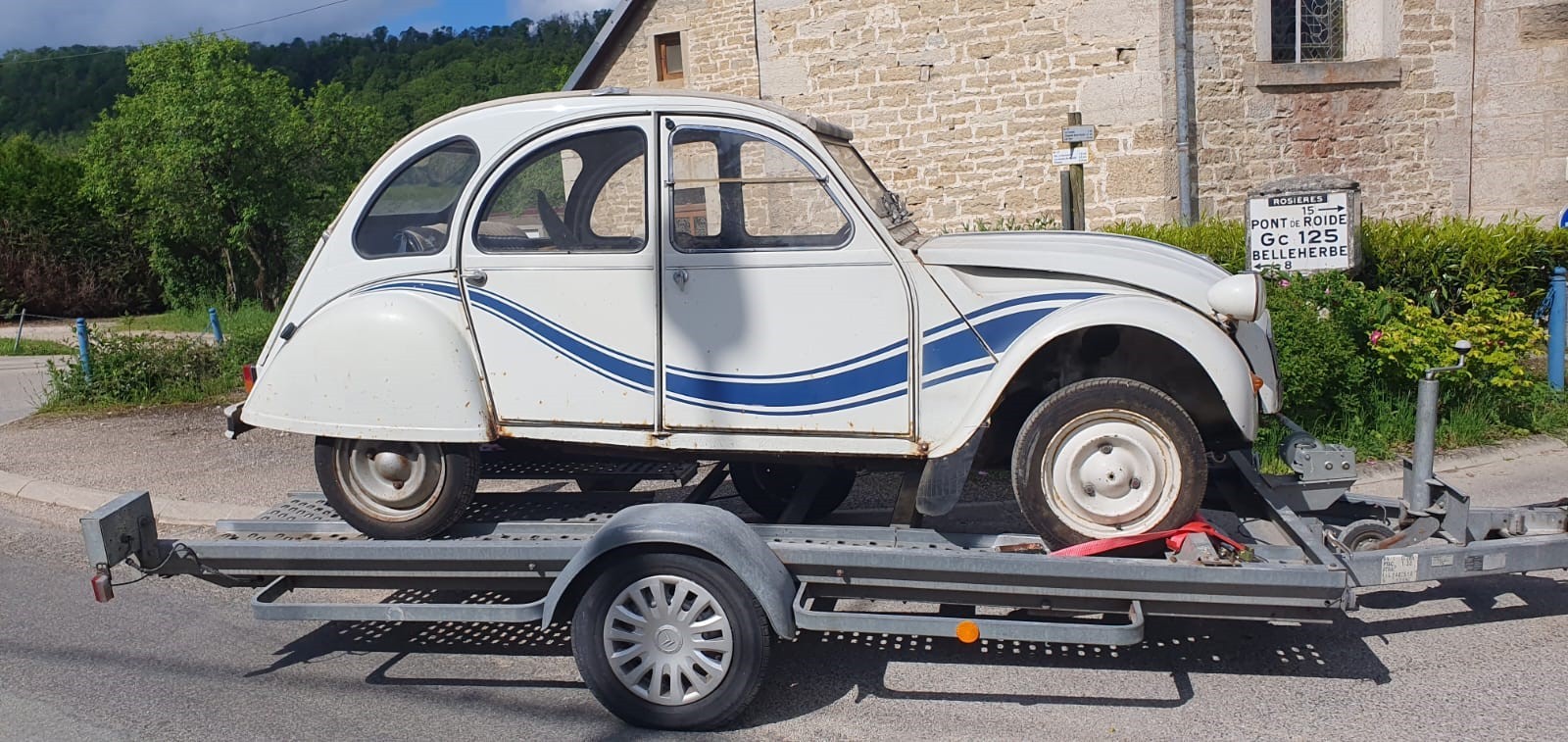

Salut à tous,
Alors, je vous avais promis le reportage du jour J... Le voici !
Il y a 5 ans, nous avions déplacé la 2 pattes de chez mon père à chez mon oncle (tirée par un tracteur, y'a 500m). Donc rendez vous chez lui. Hier, ils avaient débarrasé 2/3 trucs et mis de l'air dans les pneus, sympa.
Evidemment, j'ai avec moi les papiers, et mon carnet de suivi de l'époque avec toutes les maintenances et toutes les consommations.
Pour information, la voiture a été achetée 13000 Francs en 1998, aujourd'hui, une fois refaite, elle vaudra plus que ça, en €... Ca me fait une belle jambe, vu que je vais la garder ;o))
Je commence donc par mon carnet : Oui, je sais, carbu double corps + pieds lourd, ça fait monter à plus de 9l/100km en ville, mais à ma décharge, sur les trajets extra-urbain, j'étais souvent en dessous de 6,5l !
Le dernier CT, avant la retraite :

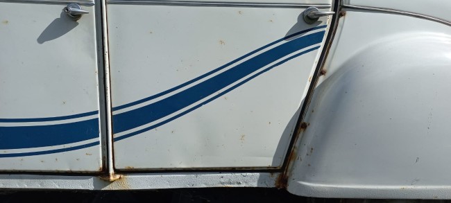

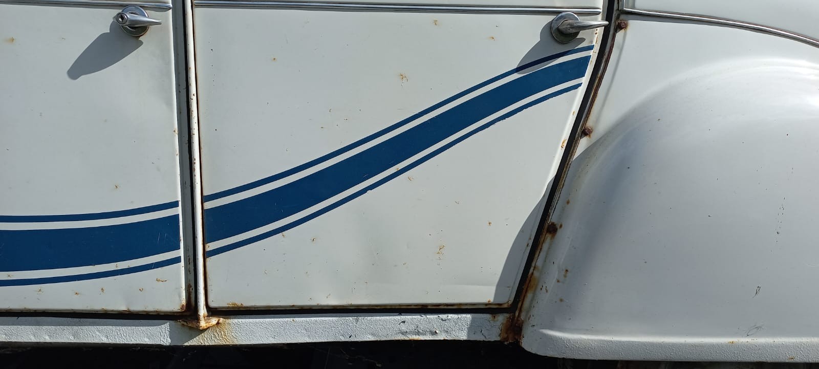

Bon, comme on dit, elle est belle de loin :
Mais comme vous allez le voir, elle est loin d'être belle !!! ceci dit que du classique... A noter que les plancher/base de caisse avaient été 'maquillés' avant l'achat, ils sont bien cuits. Les passages de roue AR aussi. Et les queue de pie ont l'air potable, mais c'est sans doute parcequ'après l'accident, elles ont eu un coup de jeune avec la peinture, pas certain que ça soit sain...
Les autres photos arrient, j'ai dû atteindre le quotas ;o))

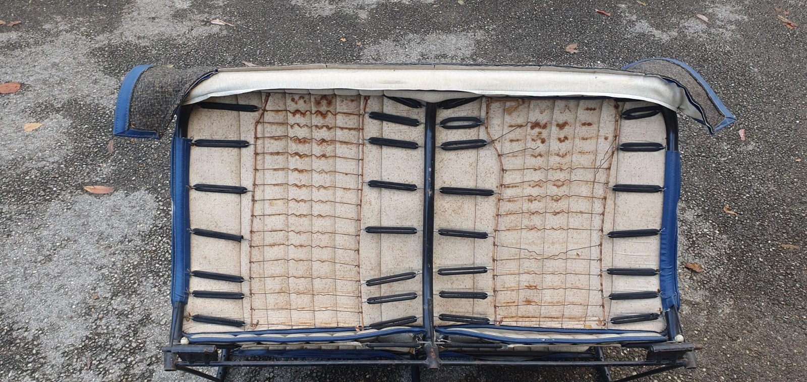

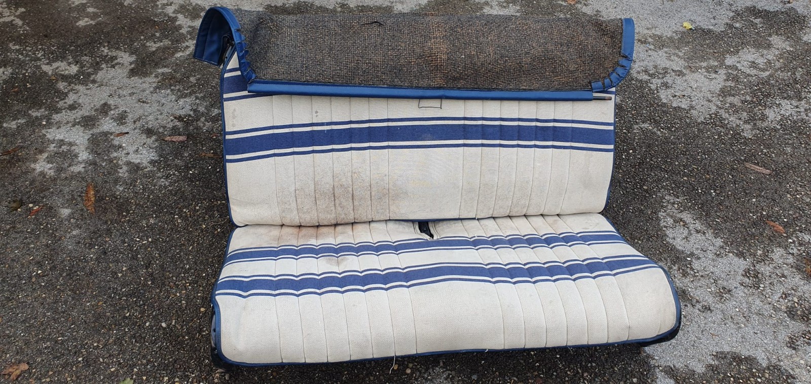

La suite des photos...

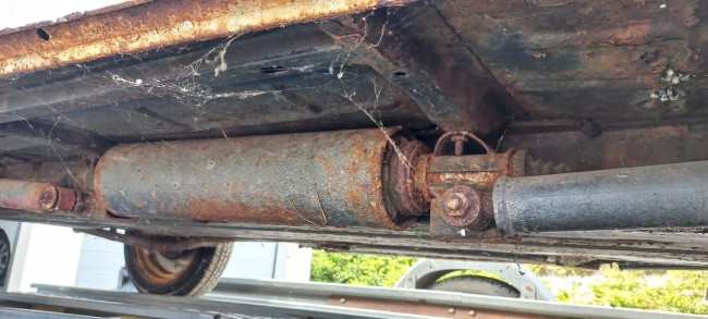

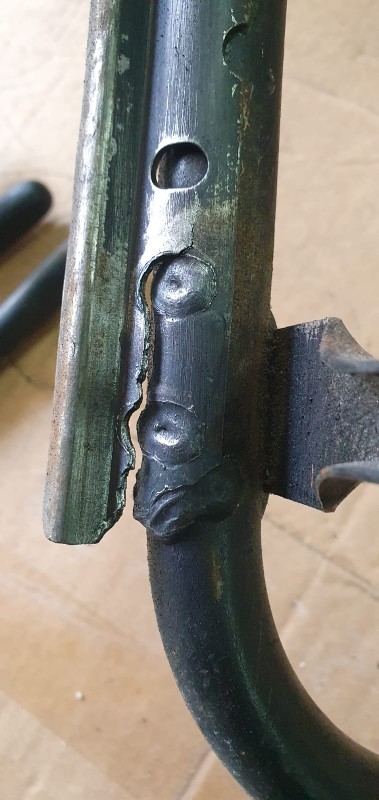

Comme vous le voyez, y'a quand même du taf... et le chassis (Citroen, changé en 98 !) , à l'air déjà bien attaqué...

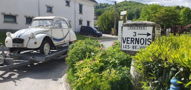

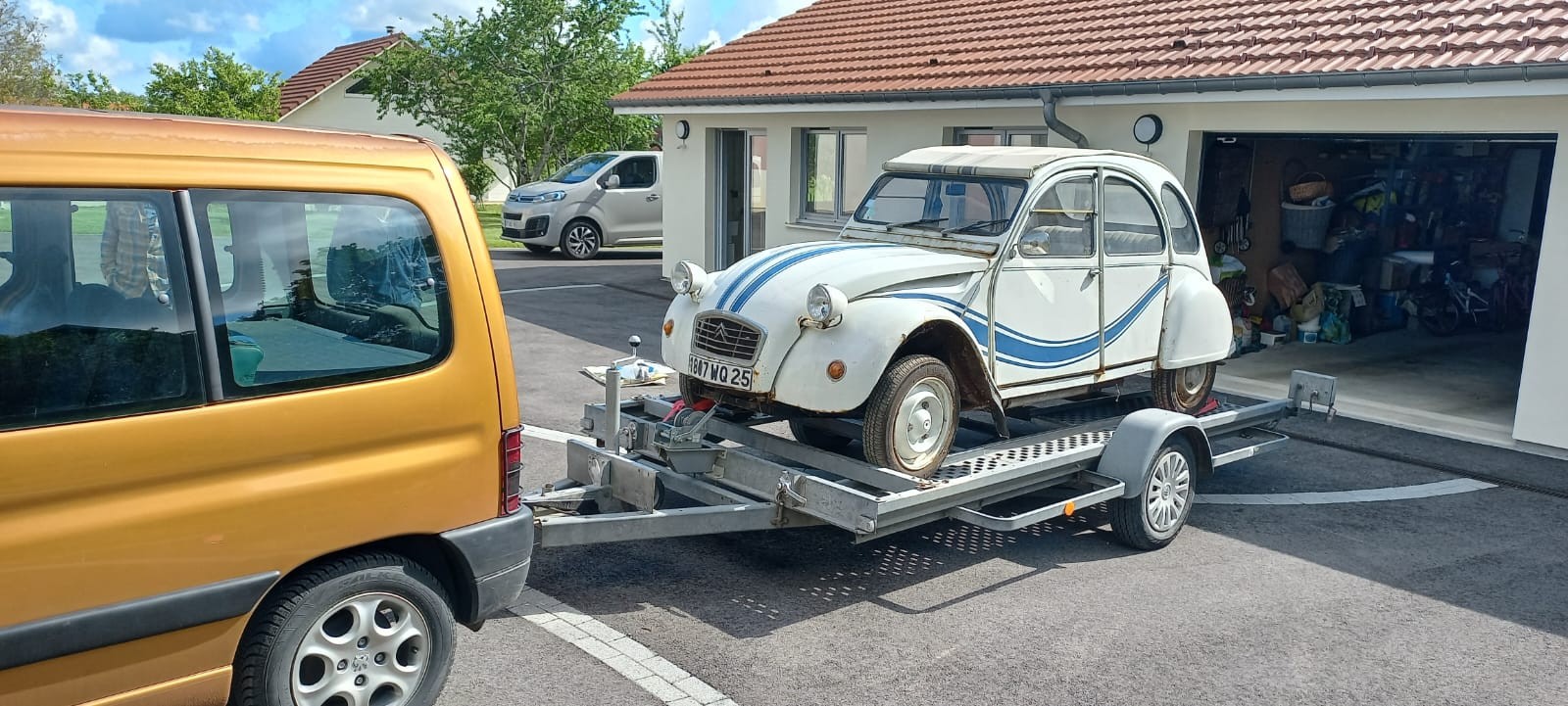

Sur le retour, mon valeureux restorateur m'envoie même de belles photos sur la route du retour :
Il va finir une caisse de 2CVA et le remontage d'une seconde, il devrait attaquer la mienne sous 2 semaines, mais évidemment, je vous tiendrai au jus !
Bonne soirée les zamis,

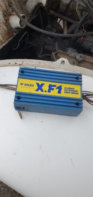

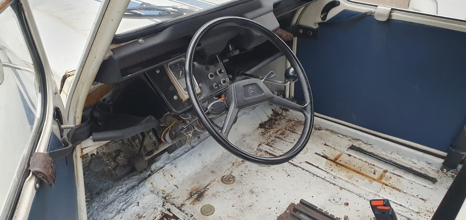

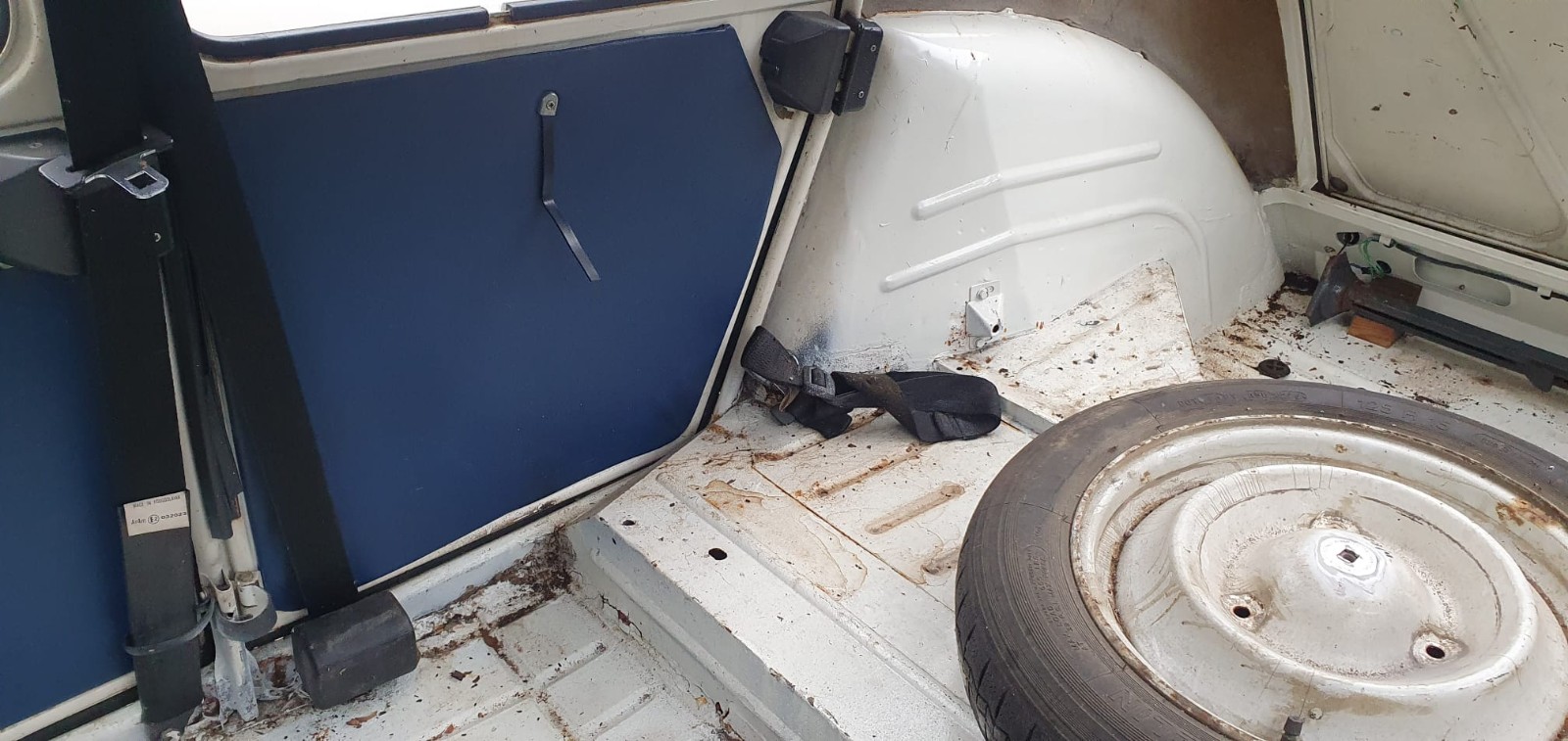

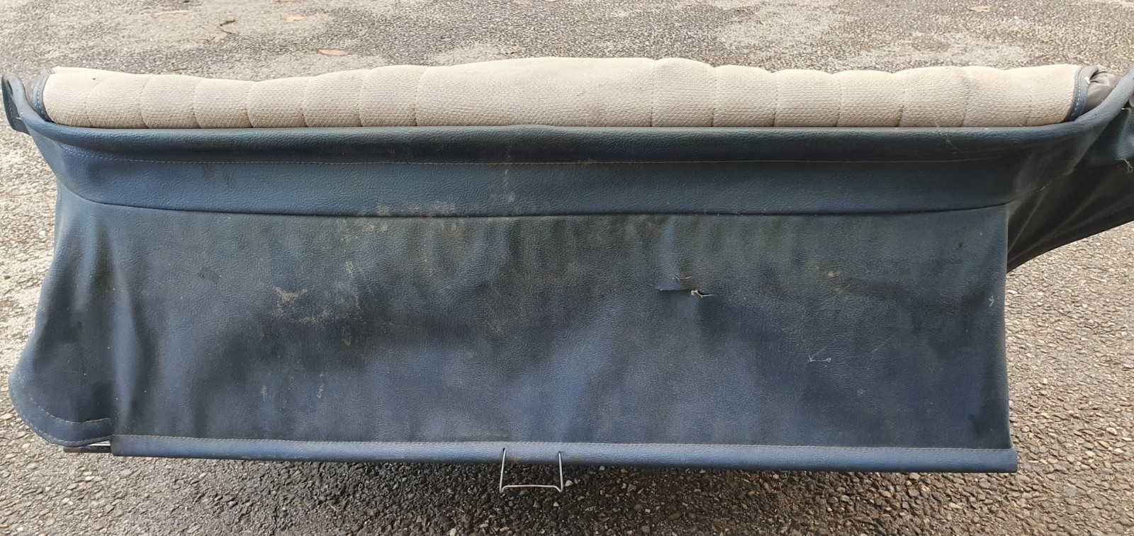

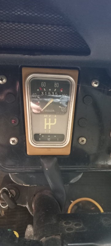

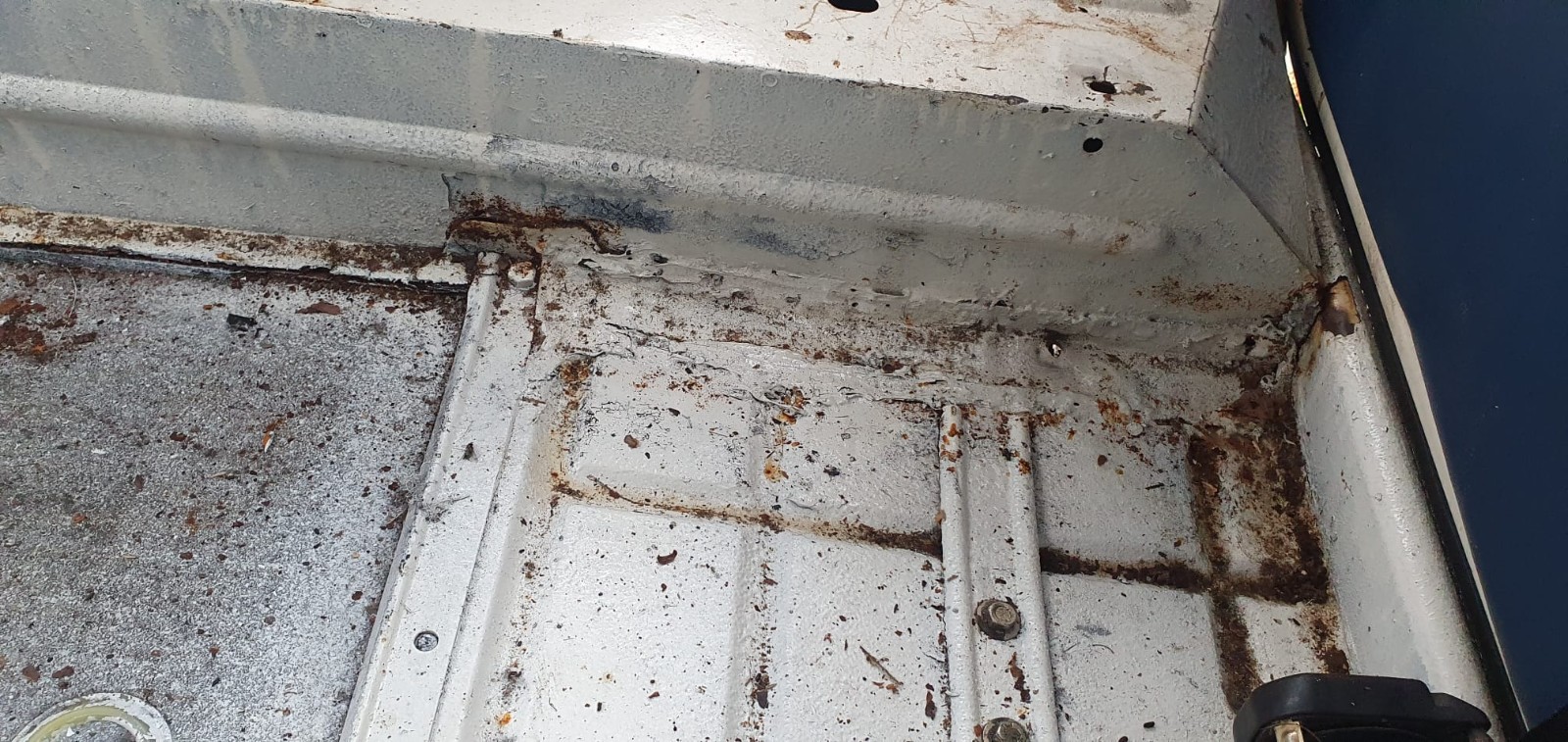

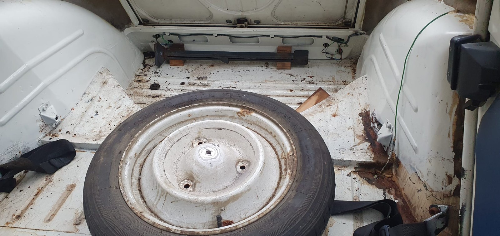

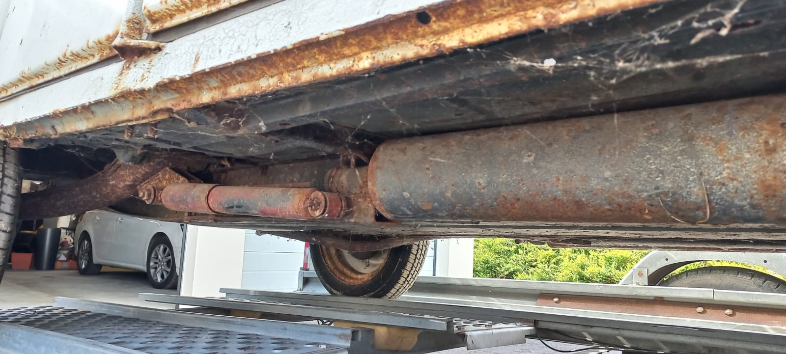

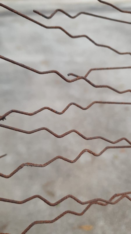

Salut à tous,
Ca y est, ça frémi !
Je vous rappelle le planning : Toussaint 2022, je contact mon pote qui a quitté Stellantis pour ne faire plus que de la resto 2CV, je lui demande un créneau pour qu'il prenne ma France 3 en resto totale... Il me dit Ok, pour dans un an (donc en théorie toussant 2023...).
Evidemment surbooké, la voiture a été rapatriée chez lui en mai 2024. Il en a généralement 3 en parallèle (entre les caisses qui partent chez le carrossier, et les opérations mécaniques), et faut vider le tuyau pour en faire entrer...
Finalement, il vient de l'attaquer ! pour l'instant c'est démontage, constat et désolation ;o)).

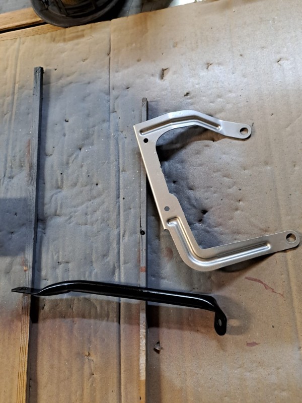

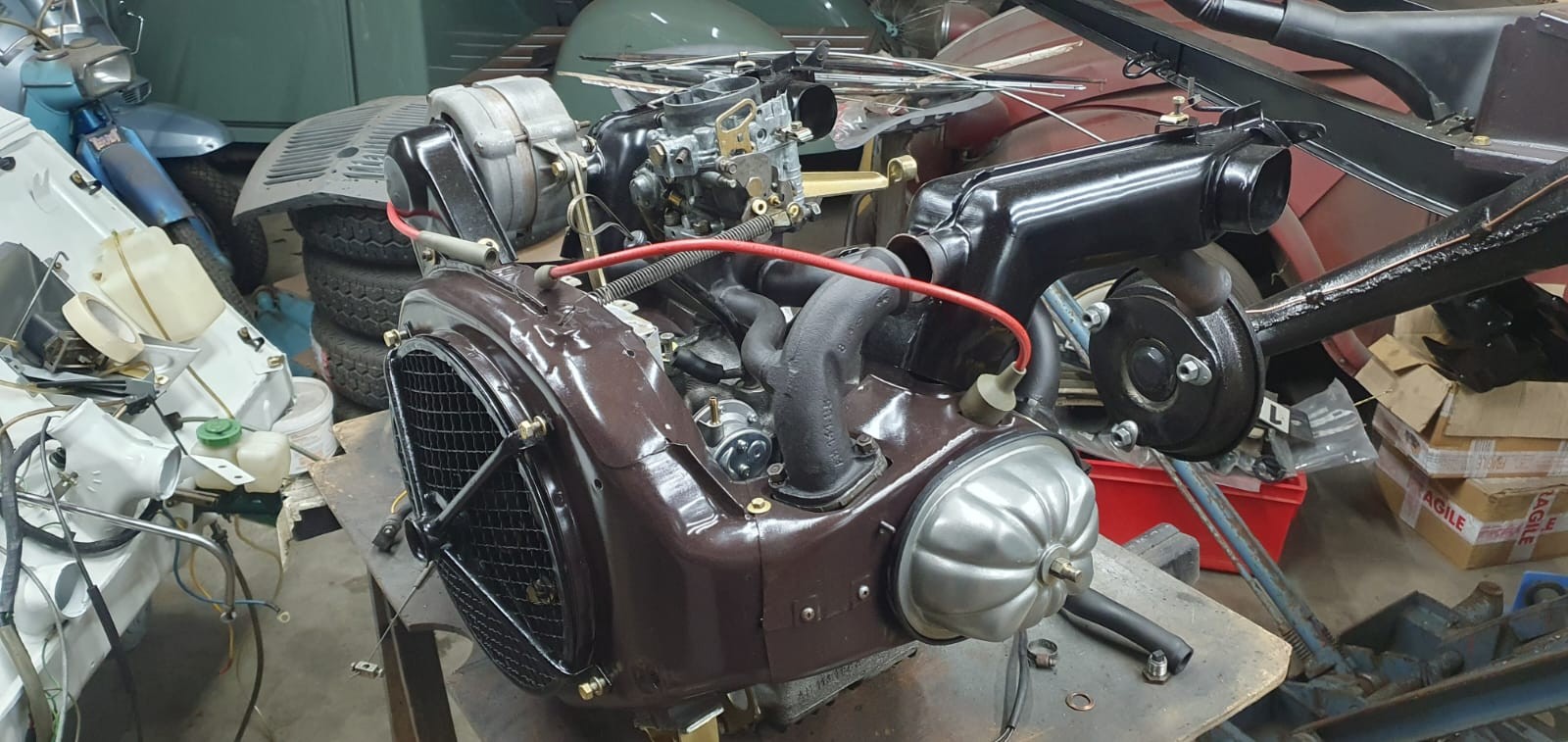

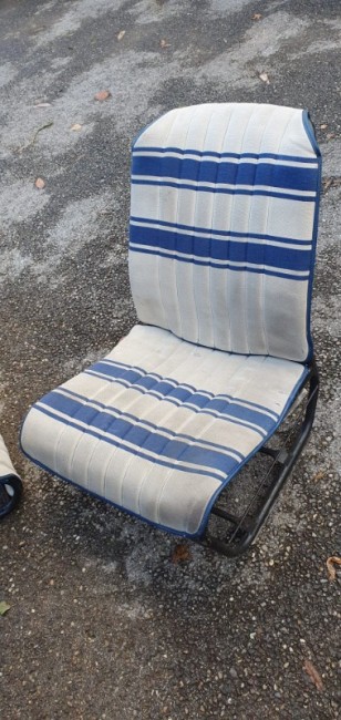

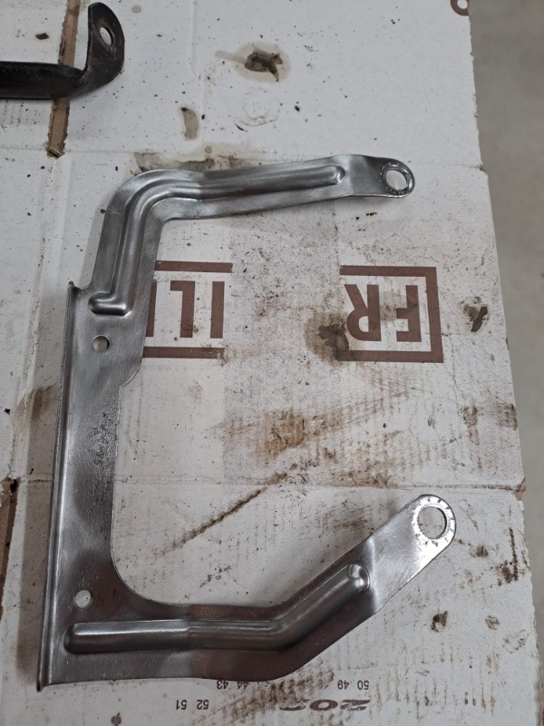

J'ai encore pas mal de pièces neuves d'origine Citroen (aile, volet d'aération, gaines de chauffage, bavettes, ...), mais clairement, il va y avoir un peu de taf.

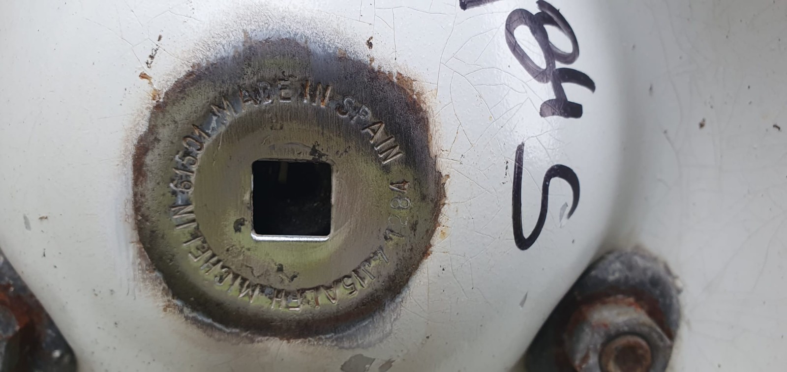

A peine commencé, il me rappelle : j'ai pas les bonnes jantes ! j'ai 4 jantes 'Made in france 83' et une Made in Spain : inadmissible
J'ai bien retrouvé chez moi une Made in France de 84, mais c'est pas la bonne année... je vais pas en faire un foin, mais si j'y arrive, je me démerderai pour avoir la bonne !

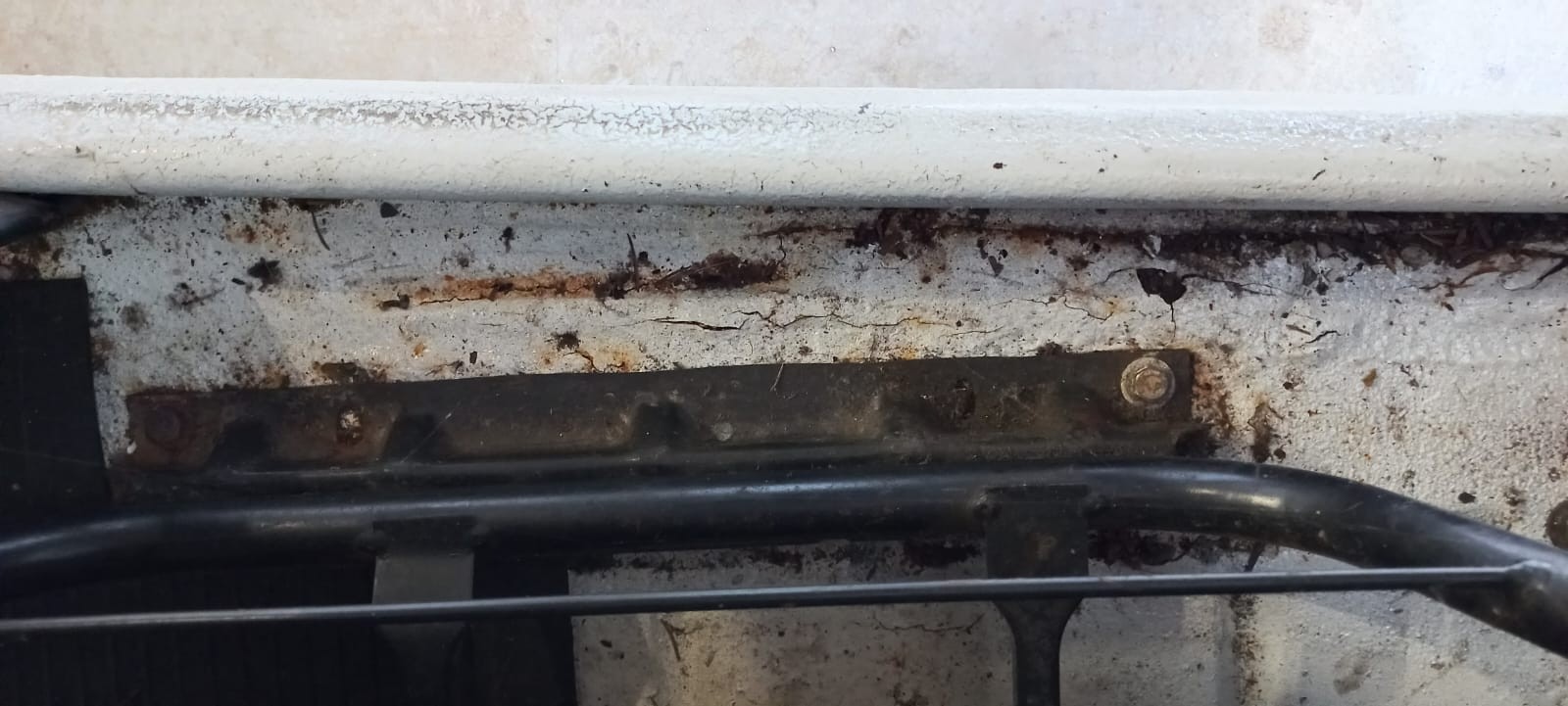

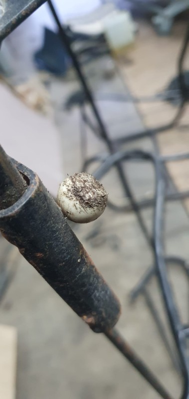

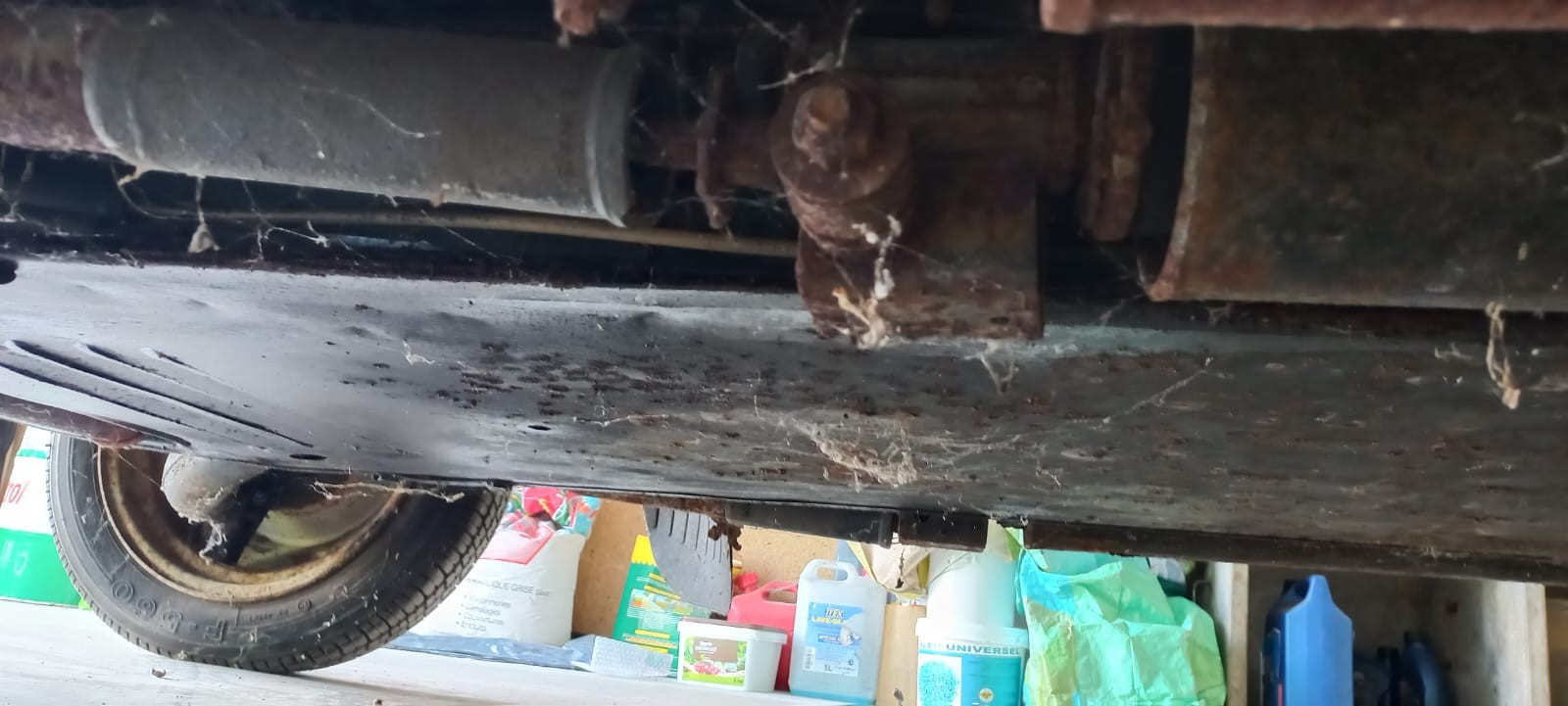

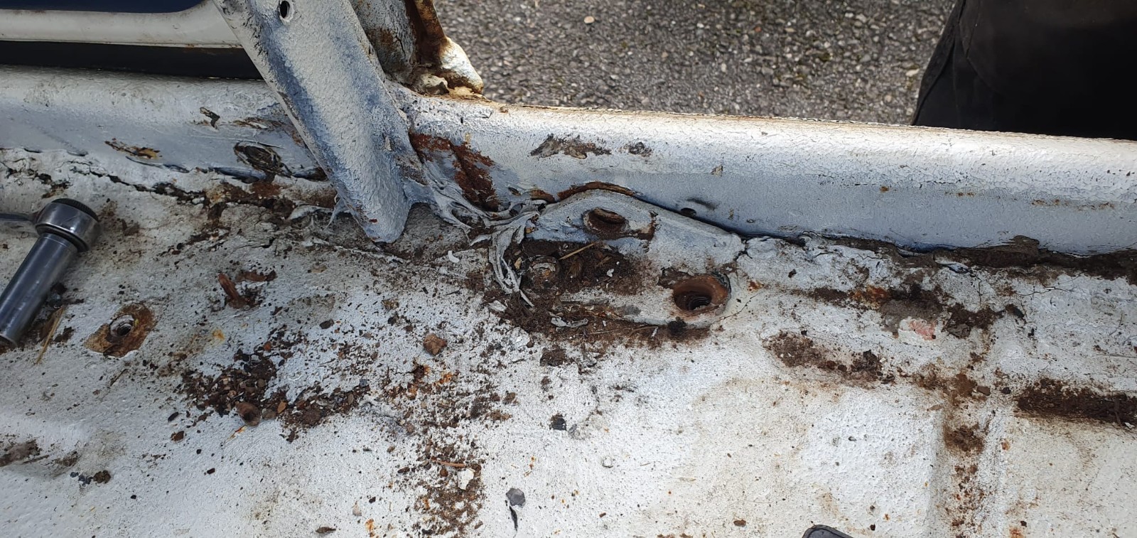

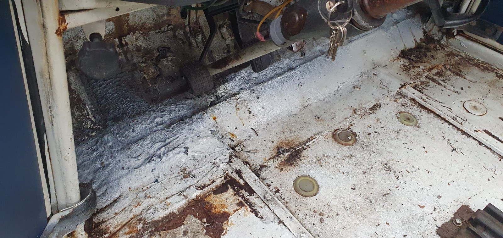

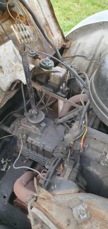

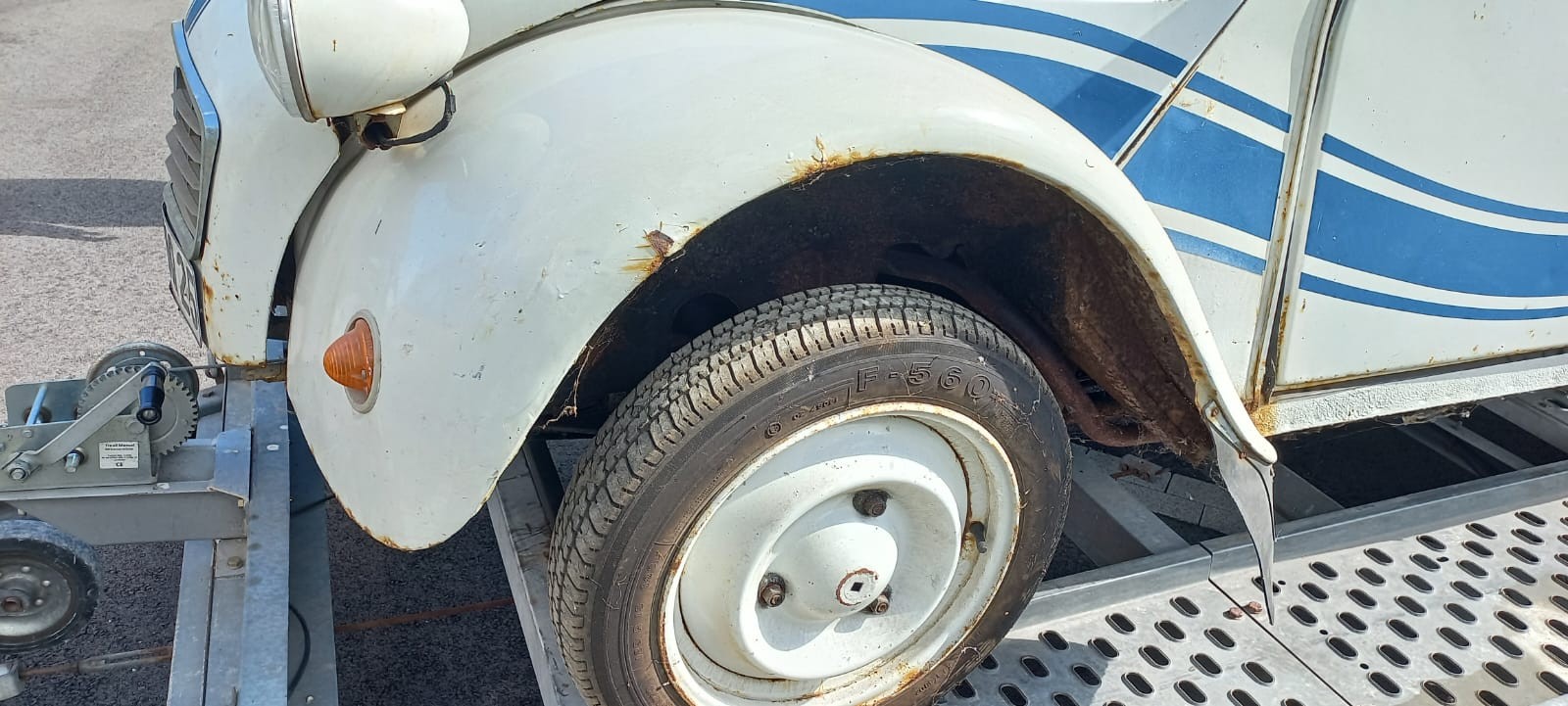

Pour le reste : la boite est bien grasse :

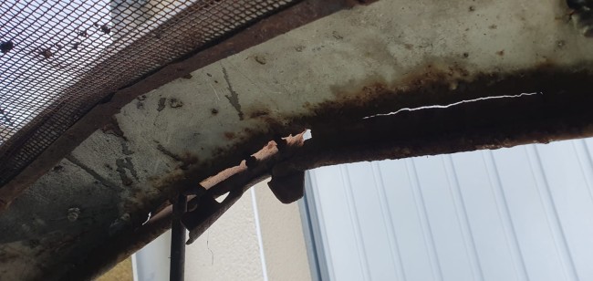

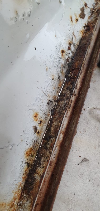

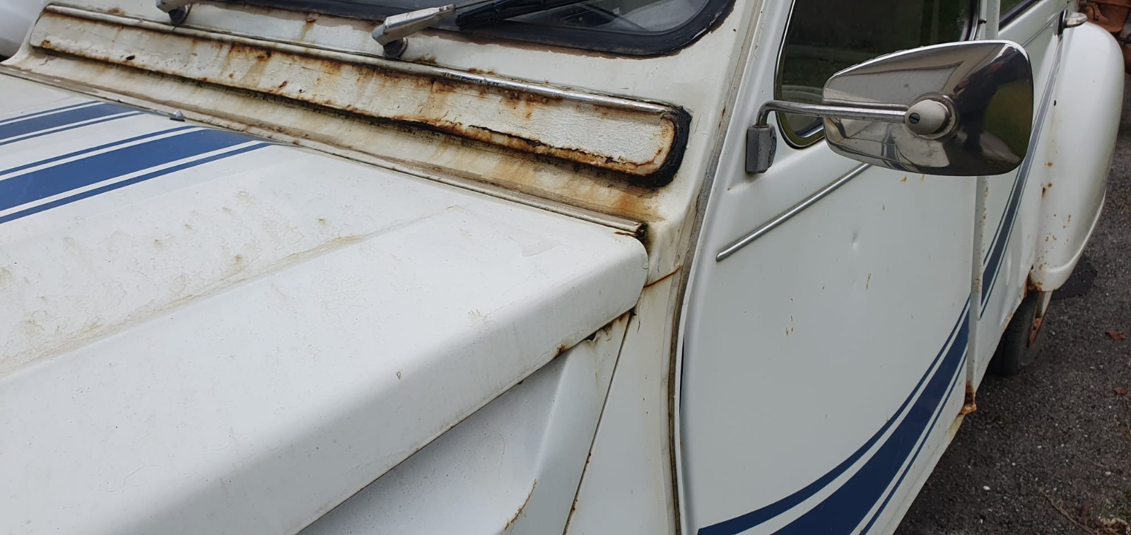

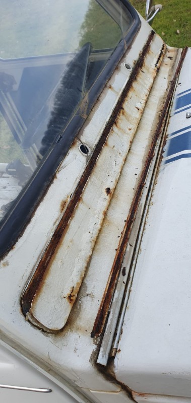

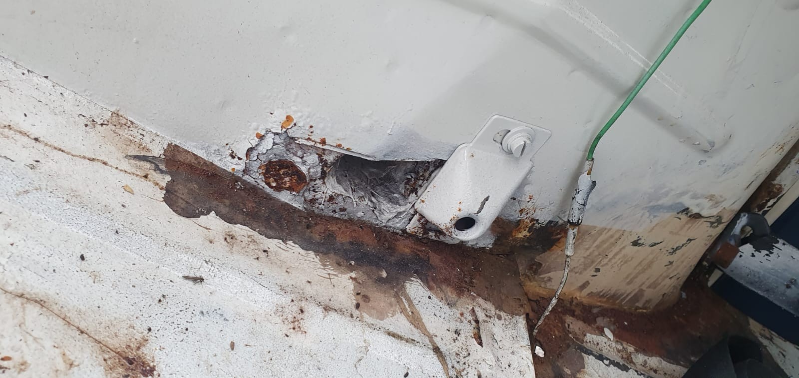

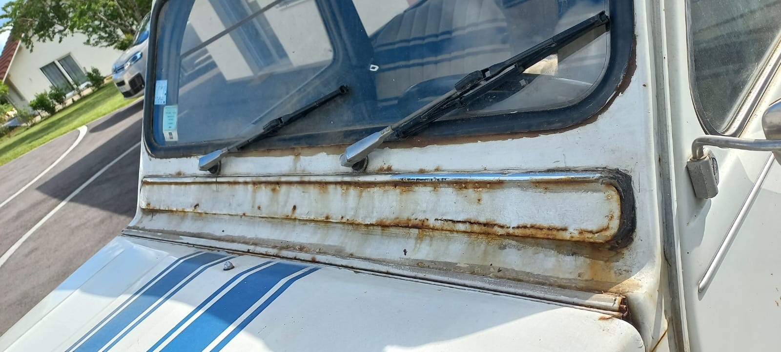

Le capot est mort, des 2 cotés :
La baie est morte :

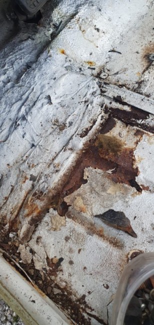

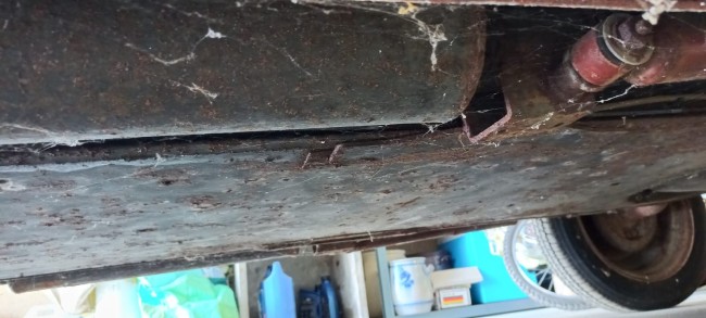

Les passages de roue AR sont 'conformes' :

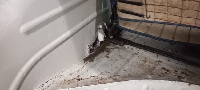

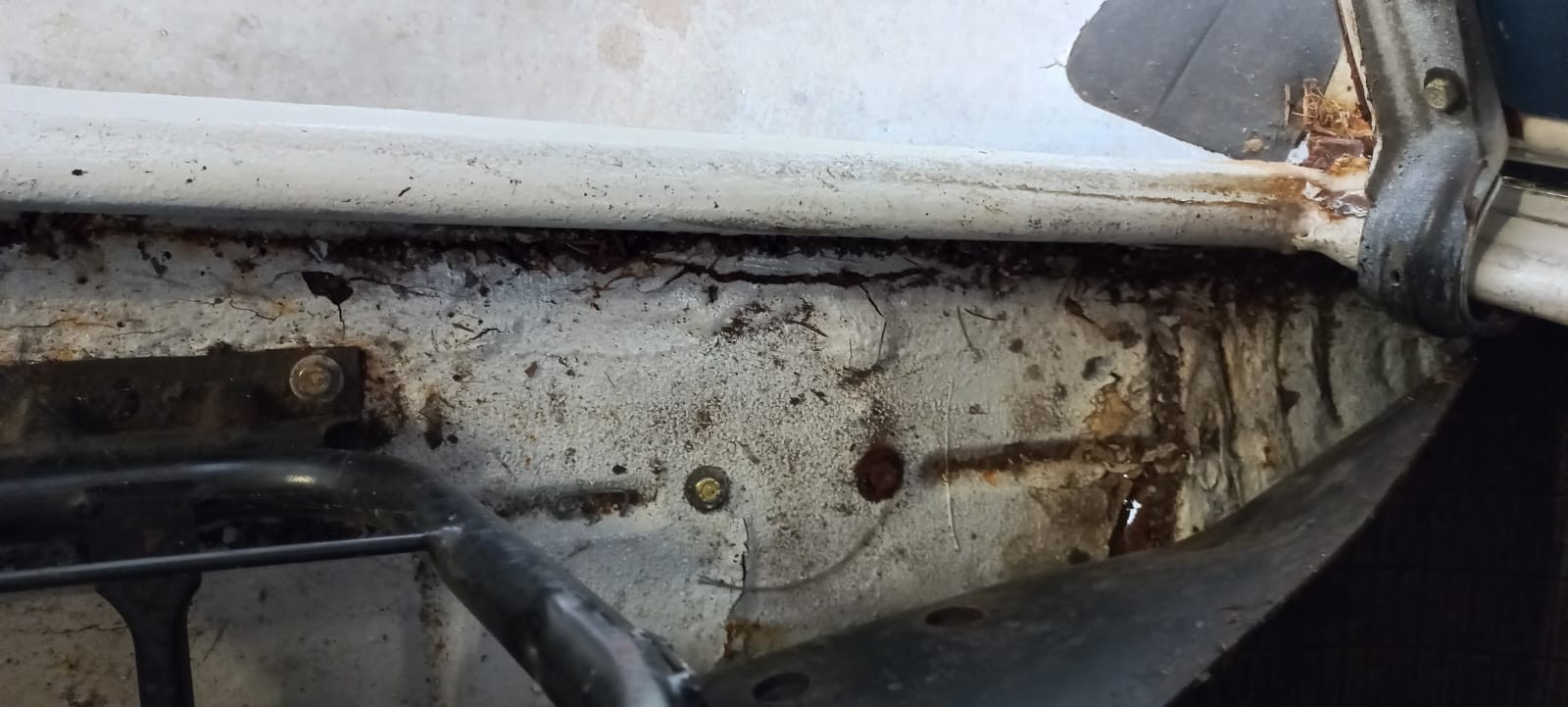

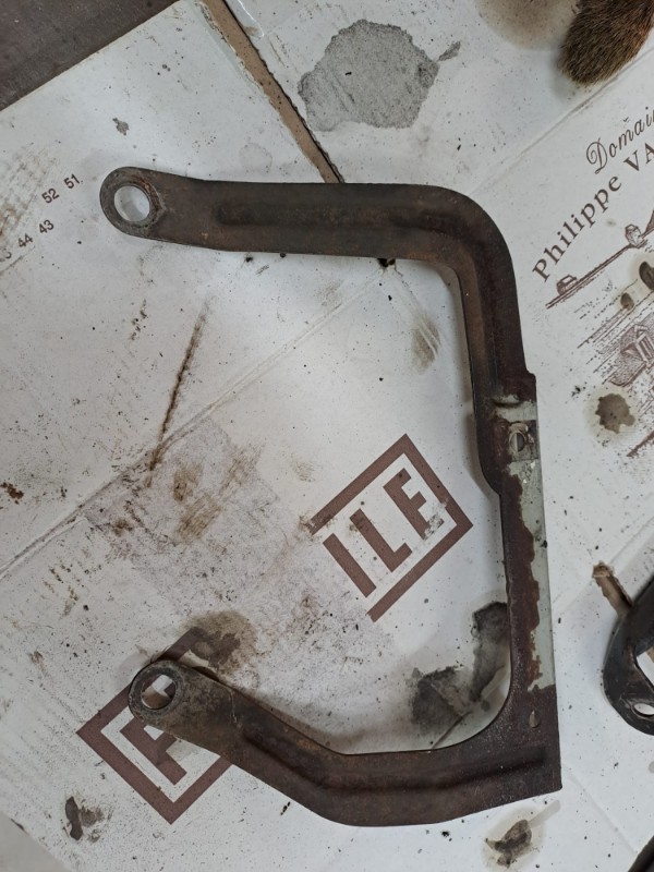

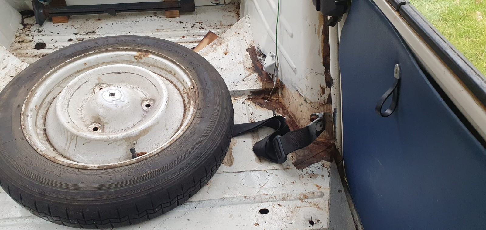

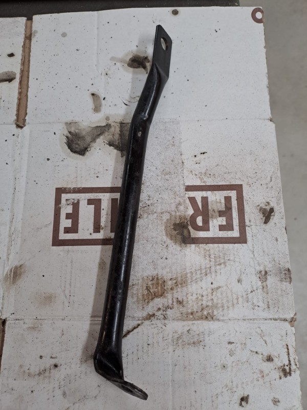

Le plancher de coffre avait été refait 'partiellement' pour eviter un classement épave suite à un léger choc AR... on voit la tôle 'lisse' sous le cric. Du coup, le panneau AR et les queues de pies sont en état (c'est déjà ça) :

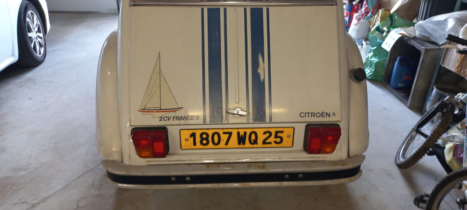

Rançon de la gloire, à l'époque elle avait été refaite avec un pare-choc large, et des supports de phares noires au lieu de gris...
(voir le post suivant, j'ai dû atteindre le quotas de photos !)

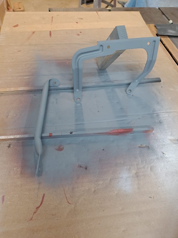

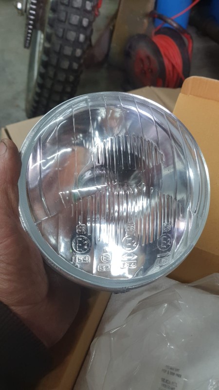

La baie est morte :

AR 'non conforme' :
Les planchers sont 'beaux de loin' vous connaissez la chanson !
Pour mémoire, le chassis avait été changé en 97, pas sûr qu'il soit encore bon...
J'avais canibalisé le pare-choc avant quie commencait à piquer pour le refaire et le mettre sur la Rialto => je vais en remettre un autre sur la Rialto, et remettre celui d'origine sur la France 3.

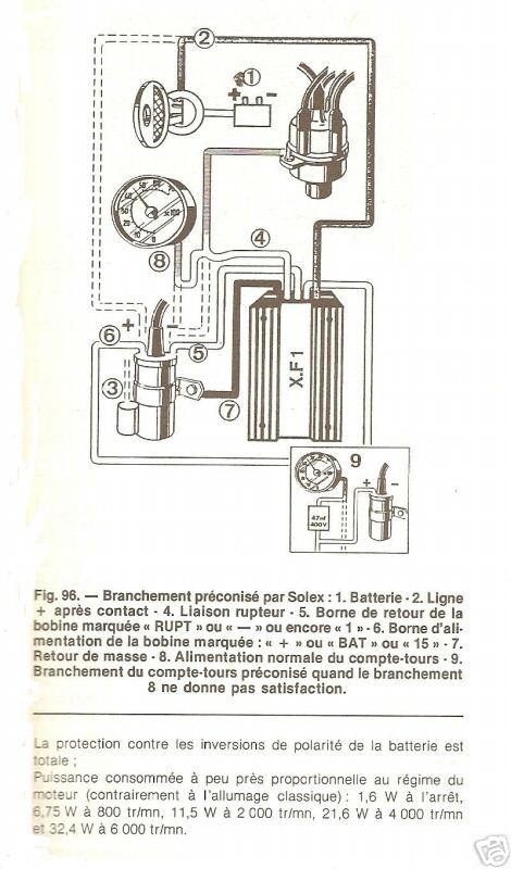

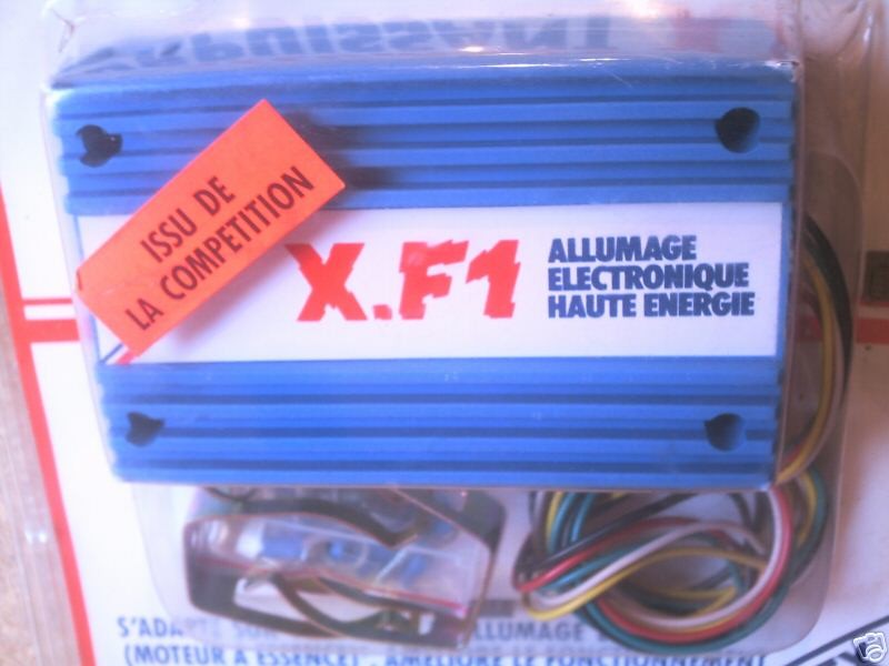

Autre particularité : j'avais un 'allumage electronique' qui n'en était pas un, mais un de ces 'fameux' boitiers qui servaient à améliorer la perfo de l'allumage (mais qui conservait les vis platinées) :
Voilà pour le premier bilan du démontage, comme vous le voyez, il y a du boulot !!! et je suis ravi que ça soit fait par quelqu'un d'encore plus maniaque que moi ;o)

AR 'non conforme' :

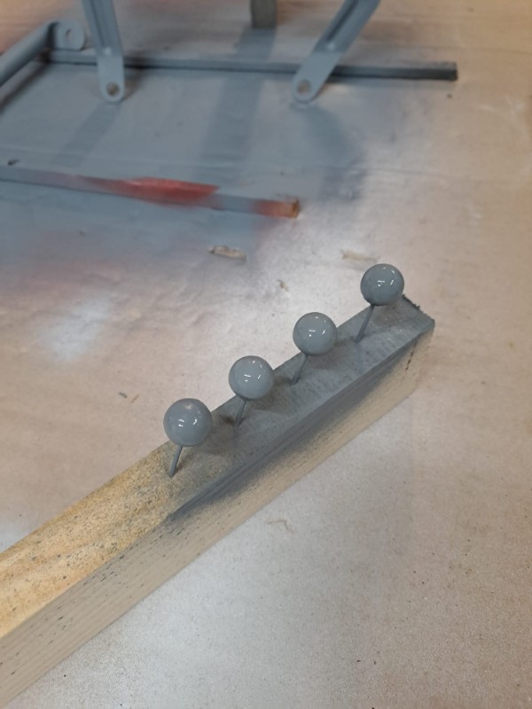

Alors oui, ça peut impressionner de prime abord, mais vu que de toute façon, il change systématiquement tablier inférieur, planchers / bas de caisse, caisson sous assise et plancher de coffre, leurs état de départ importe peu ;o) => Cf les photos plus haut d'un précédente resto !
Tout ce petit monde est évidemment électrozingué, donc 'naturellement protégé' : gage de longévité !
J'avoue que ça fait bizarre d'être 'spectateur' de la resto, mais ça a du bon... et de toute façon je n'aurais pas pu m'en occuper avant un paquet d'années... Sans compter qu'au final, ça ne me coutera pas beaucoup plus cher que si je l'avais fait moi !
Wait and see !

Bonjour @Damien25 belle restauration en perspective, est-ce que tu vas remettre l'allumage Solex, car je ne connaissait pas ce modèle
- Damien25
- Messages : 773
- Localisation : Doubs
- Âge : 48
Re: Sortie de grange de ma 2CV France 3 !
Non non, je vais y mettre un 'vrai' allumage électronique Celui-ci avait 'l'avantage' de booster l'étincelle, mais pas de supprimer les vis platinée... Donc j'aime autant repartir sur un vrai allumage électronique 'moderne'.
Pour info, il était mis en avant que cette 'allumage électronique' Solex diminuait malgré tout l'usure des vis platinées (en limitant le courant qui y passe). Il est doté de 3 modes sélectionnables : allumage classique / allumage électronique / antivol (en retirant le shunt).

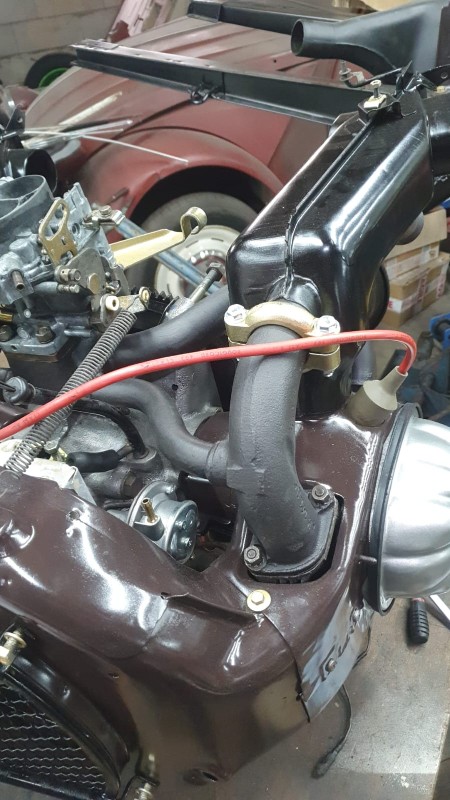

Et comme je sens que ça titille la curiosité, je vous livre quelques billes :
