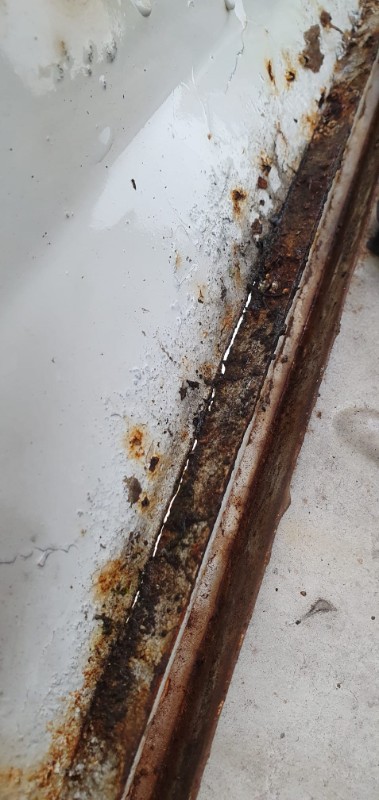

AR 'non conforme' :

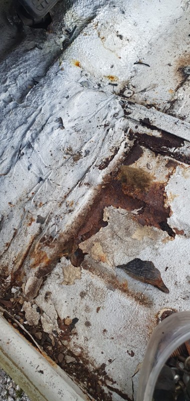

Les planchers sont 'beaux de loin' vous connaissez la chanson !
Pour mémoire, le chassis avait été changé en 97, pas sûr qu'il soit encore bon...

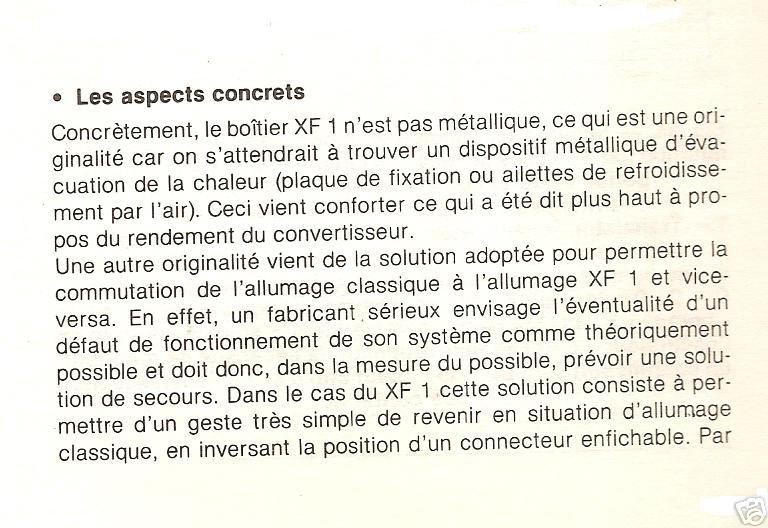

Non non, je vais y mettre un 'vrai' allumage électronique Celui-ci avait 'l'avantage' de booster l'étincelle, mais pas de supprimer les vis platinée... Donc j'aime autant repartir sur un vrai allumage électronique 'moderne'.
Pour info, il était mis en avant que cette 'allumage électronique' Solex diminuait malgré tout l'usure des vis platinées (en limitant le courant qui y passe). Il est doté de 3 modes sélectionnables : allumage classique / allumage électronique / antivol (en retirant le shunt).
Messages : 667
Re: Sortie de grange de ma 2CV France 3 !
Et comme je sens que ça titille la curiosité, je vous livre quelques billes :
Messages : 7058
J'ai fait des recherches sur le Net mais j'ai rien trouvé, si tu en a pas besoin je serais intéressé, es ce que tu viens à National 2cv du Cap D'Agde
