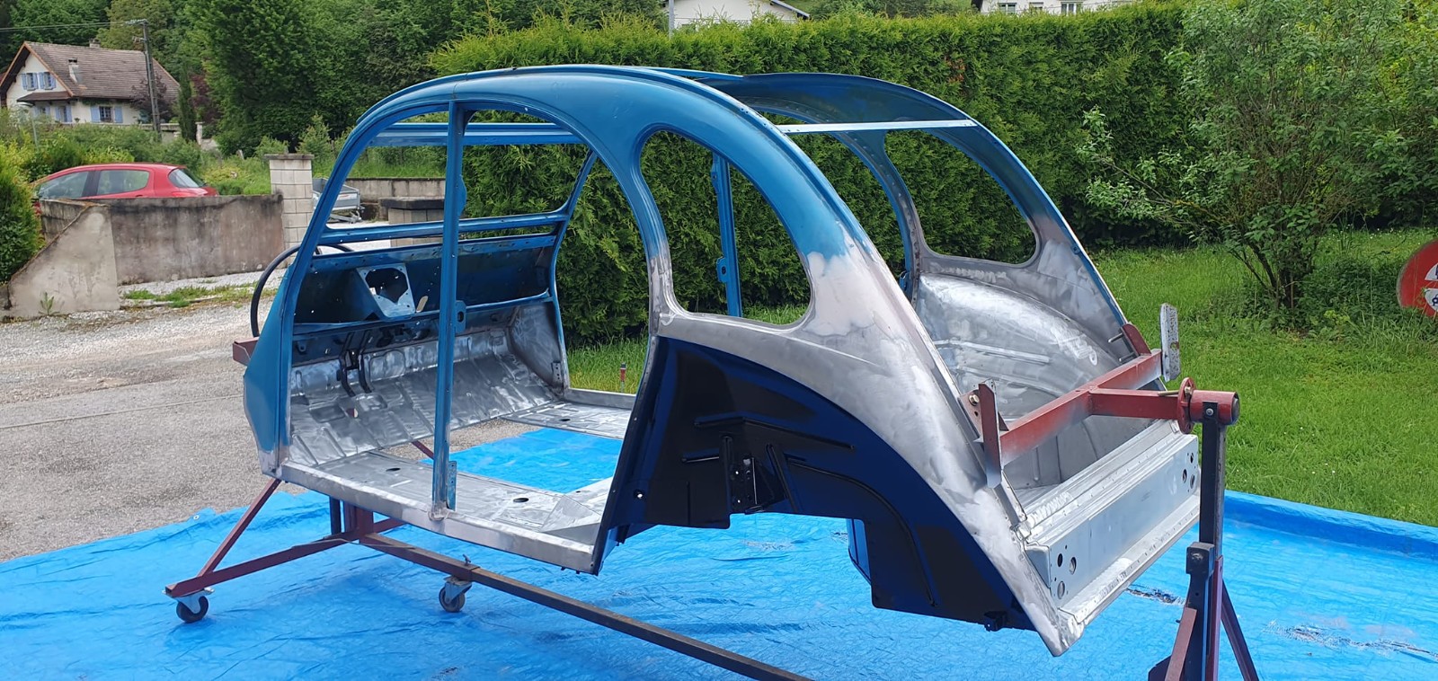

La dernière caisse qu'il a refaite (pas encore jointoillée sur les photos...)
De la belle ouvrage !

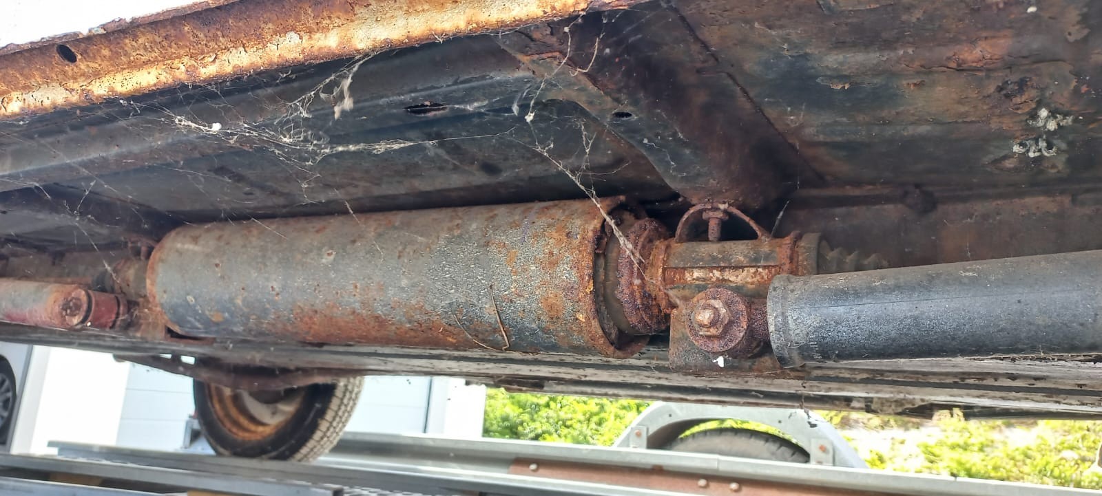

Pour le reste : la boite est bien grasse :

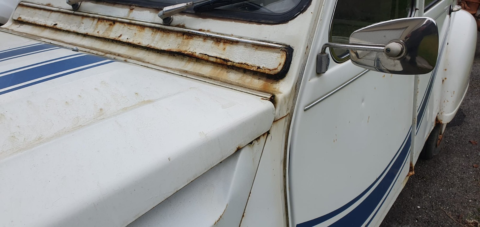

Le capot est mort, des 2 cotés :

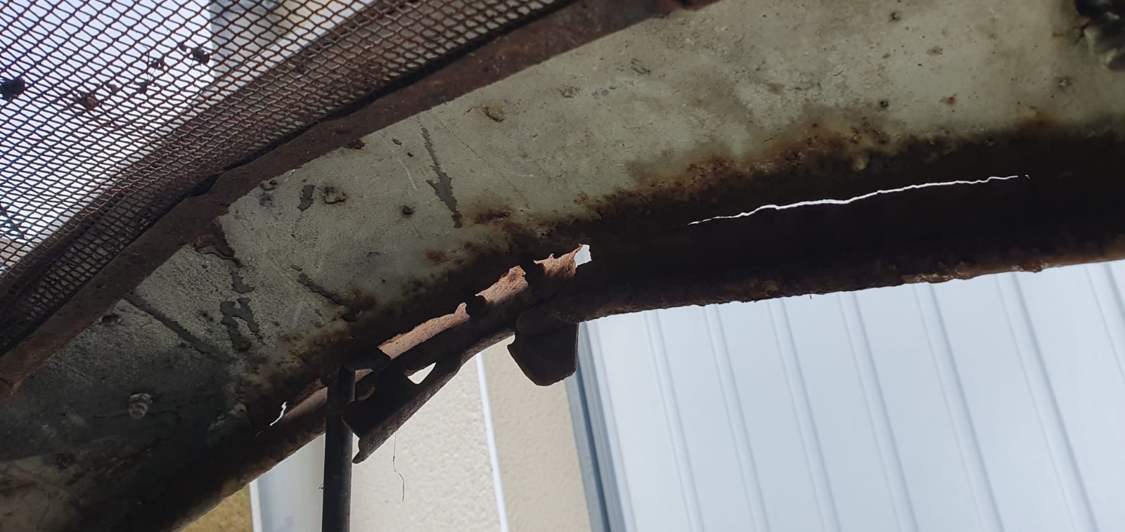

La baie est morte :

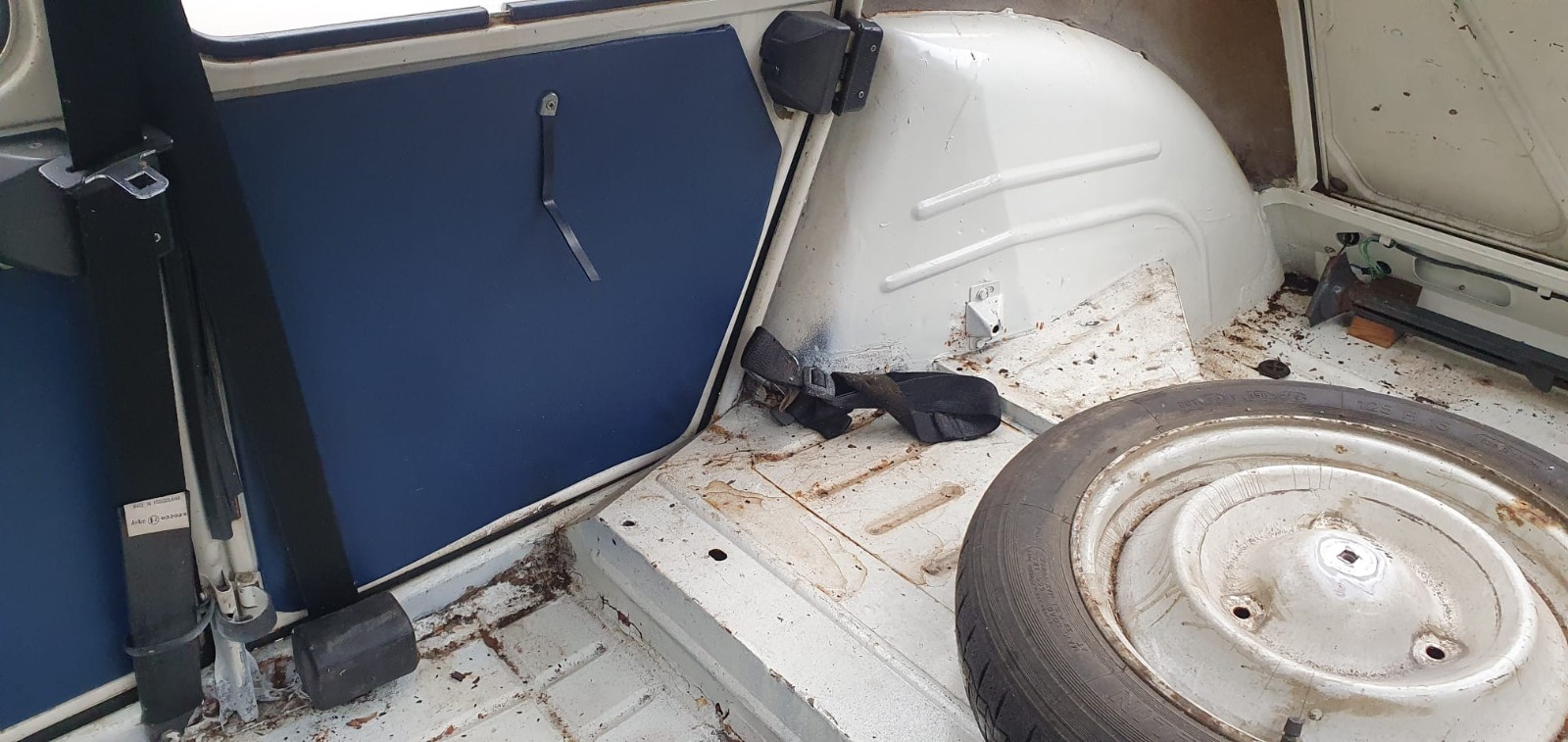

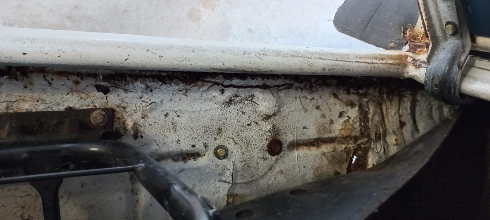

Les passages de roue AR sont 'conformes' :

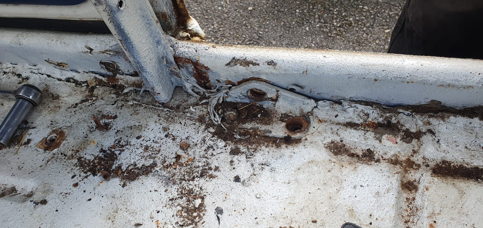

Le plancher de coffre avait été refait 'partiellement' pour eviter un classement épave suite à un léger choc AR... on voit la tôle 'lisse' sous le cric. Du coup, le panneau AR et les queues de pies sont en état (c'est déjà ça) :

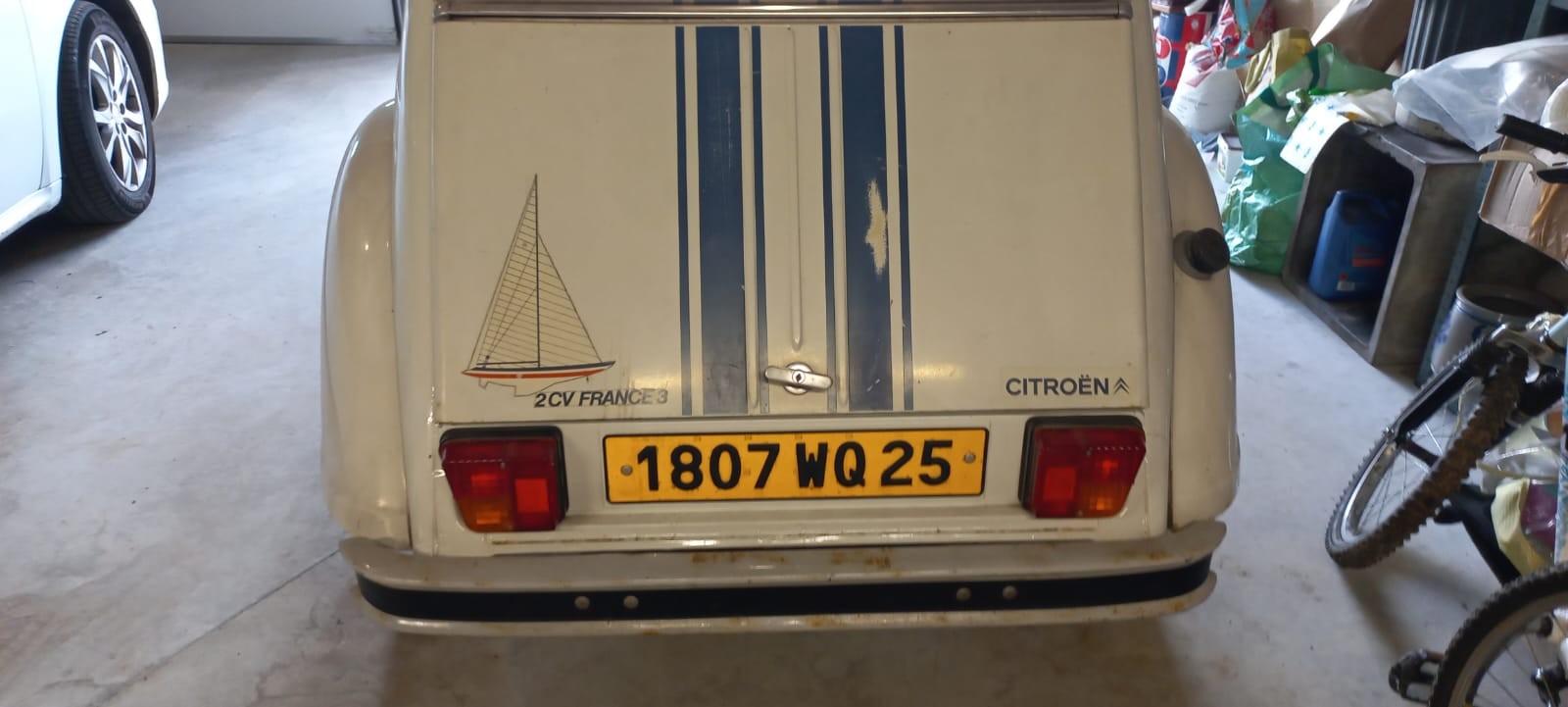

Rançon de la gloire, à l'époque elle avait été refaite avec un pare-choc large, et des supports de phares noires au lieu de gris...
(voir le post suivant, j'ai dû atteindre le quotas de photos !)

AR 'non conforme' :

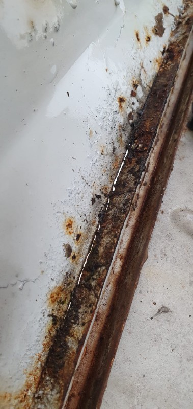

Les planchers sont 'beaux de loin' vous connaissez la chanson !
Pour mémoire, le chassis avait été changé en 97, pas sûr qu'il soit encore bon...

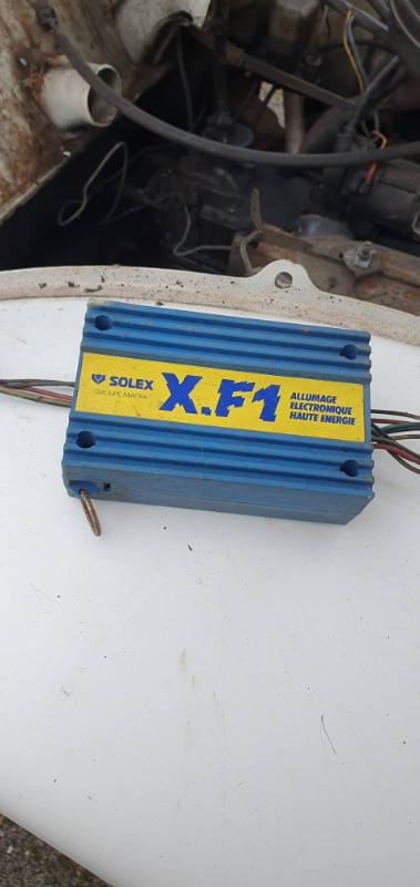

Autre particularité : j'avais un 'allumage electronique' qui n'en était pas un, mais un de ces 'fameux' boitiers qui servaient à améliorer la perfo de l'allumage (mais qui conservait les vis platinées) :

Bonjour @Damien25 belle restauration en perspective, est-ce que tu vas remettre l'allumage Solex, car je ne connaissait pas ce modèle ;)
Messages : 774
Re: Sortie de grange de ma 2CV France 3 !
Non non, je vais y mettre un 'vrai' allumage électronique Celui-ci avait 'l'avantage' de booster l'étincelle, mais pas de supprimer les vis platinée... Donc j'aime autant repartir sur un vrai allumage électronique 'moderne'.
Pour info, il était mis en avant que cette 'allumage électronique' Solex diminuait malgré tout l'usure des vis platinées (en limitant le courant qui y passe). Il est doté de 3 modes sélectionnables : allumage classique / allumage électronique / antivol (en retirant le shunt).
