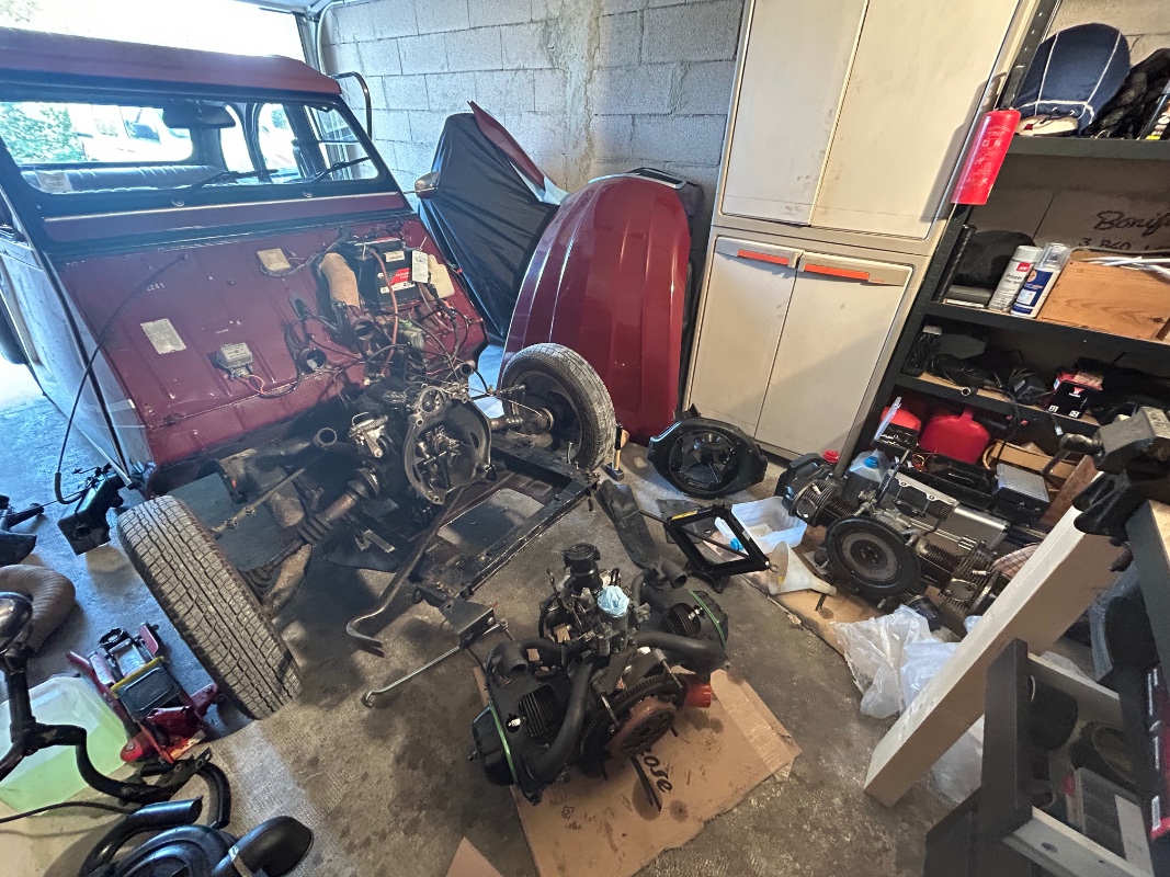

- Mica
- Messages : 1068
- Localisation : Marseille
- Âge : 50
Re: Bruit moteur 2cv azka - décélération côté gauche
Je pense qu'il s'agit du vilebrequin, je ne vois que ça.
J'ai mis un moteur MCC à la place, acheté vraiment pas cher à côté de chez moi et qui n'a que 20000 kms. J'ai fait ça pour plusieurs raisons, la première étant de conserver le moteur d'origine sans trop lui mettre de kilomètres, la seconde est de rouler avec un moteur fiable et sans bruit, sans risque de casser le mien et la troisième le prix auquel je l'ai payé qui est le prix d'un vilebrequin...et comme je n'ai plus de sous (snif) ça tombait très bien d'autant que le vendeur était très sympa.
J'ai greffé la bête et n'ai plus aucun bruit, ça tourne à merveille. Cela ne venait donc pas de la boite, pas de l'embrayage (que j'ai remonté sur le nouveau), mais soit de mon bas moteur puisque j'ai ouvert les cylindres sans rien trouver d'anormal, soit du volant moteur ce qui parait moins probable.
J'en déduis donc que c'est l'embiellage qui a du jeu, comme semblent le penser certains membres du forum.
Je démonterai tranquillement tout ça cet hiver et vérifierai celui-ci, tout en pouvant rouler donc sans être pressé

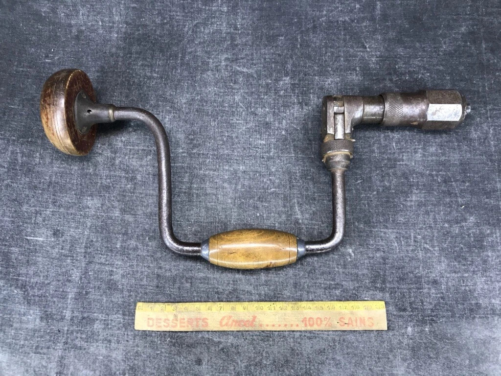

- Messages : 17416
Le seul vilbrequin que je connaisse, c'est celui-là : Désolé !

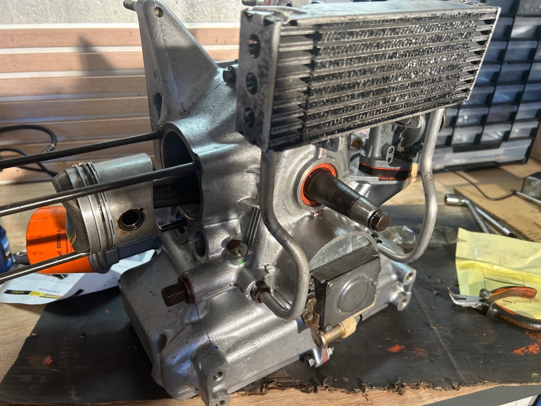

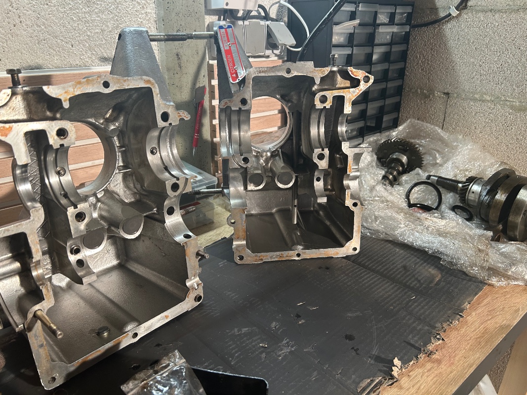

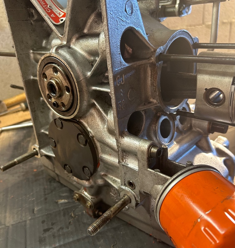

Hello
J'ai attaqué le démontage de mon moteur. Je n'ai rien remarqué de particulier sauf un truc.
La bague de pied de bielle est venue très facilement avec l'axe du piston quand j'ai retiré celui-ci
Alors que de l'autre côté, elle est fixée solidement dans la bielle.
Est-ce normal (ou du moins pas anormal) , ou bien aurait-elle du rester serrée dans la bielle comme l'autre ?
Ceci expliquerait -il mon bruit ?
À mon avis c'est pas normal. Quand tu avais regardé tes pistons sans enlever le moteur tu ne les avais pas retiré ?
Si c'est du coté qui claquait, j'imagine que c'est le cas, tu tiens sans doute la raison de ton problème !
Emmanuel
Emmanuel
Non, je n'avais pas retiré les pistons, et j'ai focalisé sur le jeu côté vilebrequin mais pas du tout sur celui de l'axe du piston sur la bielle.
En même temps, je ne sentais pas spécialement de jeu en poussant et tirant la bielle vers le carter. Mais c'est tellement subtil les jeux, qu'il faut tester ça sérieusement, ce que je n'ai pas fait.
La bague de l'autre côté est solidement sertie et ne bouge pas d'un poil, ce qui me fait dire qu'effectivement cette désolidarisation expresse n'est pas de bon augure.
Bon, de toute façon mon moteur en est là, je reprends tout et on verra bien !
Oui j'ai eu un mal fou à décoller la BTR.
J'ai nettoyé les carters à l'essence et ils sont effectivement bien revenus. Il reste des traces de joint liquide sur les portées mais je vais nettoyer ça avant de ré-assembler. Je ne sais pas ce qu'ils ont fait avant, mais on aurait dit que la pompe à huile avait été siliconée, et y'en avait même dans les trous des vis, un peu de partout...
Je dois recevoir la pochette de joints moteurs demain, de même que les segments et des vis neuves pour le volant moteur. Les segments n'étaient pas si pourris que ça, mais tant qu'à avoir ouvert...
Il me reste à nettoyer les culasses et cylindres , vérifier les soupapes et remonter le tout, sachant que je remplace le vilo et l'arbre à cames. Je ne prends pas de risque, cette histoire de bague de pied de bielle qui s'est barrée ne me donne guère envie de le remonter sans l'avoir fait vérifier, et comme j'en ai un d'avance ( acheté en lot avec l'arbre à cames qui est bien plus joli que le mien dont les cames sont un peu marquées) autant jouer la carte de la sécurité. De toute façon je ne suis pas équipé pour usiner une bague neuve.
Je mettrai des photos de la suite
Bon et bien ça avance. J'ai géléré pour remettre le vilebrequin dans ses plots , même quand on est en face la bague ne fait que tourner et quand on en a aligné une, c'est de l'autre côté que ce n'est plus en face
Bref, le bas moteur est remonté, crepine et joint ok, pompe à huile ok, ça tourne bien , distribution alignée, tout est serré au couple. Ca devrait être ok.
En revanche, j'ai pêté un segment racleur tout neuf en le mettant, la bague qui entoure le ressort n'est vraiment pas solide. J'ai commandé chez cipere qui a de la bonne qualité pourtant, mais là je suis marron et j'ai dû recommander un jeu complet ailleurs pour un seul piston, sinon c'est pour les deux à chaque fois. Et bien sûr, pas de vente au détail
J'attends donc ce segment pour remonter mes cylindres que j'ai nettoyés et repeints , puis je m'attaquerai à la vérification et au changement des joints de soupapes avant de remonter mes cylindres. A suivre donc...
(Parenthèse) Pour la petite histoire, j'ai expliqué à la suite de ma présentation -- viewtopic.php?t=20213 -- que j'avais fait authentifier ma 2cv par l'aventure citröen, mais sur la microfiche du constructeur qu'ils m'ont adressée, ne figurait pas en face du libellé le numéro du moteur. Je leur ai écrit et ils m'ont répondu qu'ils avaient masqué le numéro, car je ne leur avais moi-même pas donné, et ils ne veulent pas diffuser d'informations qu'on ne leur a pas données pour éviter les "faux". J'ai donc envoyé la photo de ma plaque moteur, et là ils m'ont renvoyé la microfiche de construction où figure le numéro, qui est bien celui du mien et est donc celui d'origine. (fin de parenthèse)

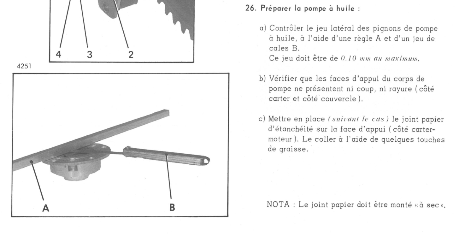

Hi,
validation du jeu de la pompe à huile ?
- Mica
- Messages : 1068
- Âge : 50
Oui @Lolodubalaou le jeu est dans les tolérances ( 0,10 je crois)
