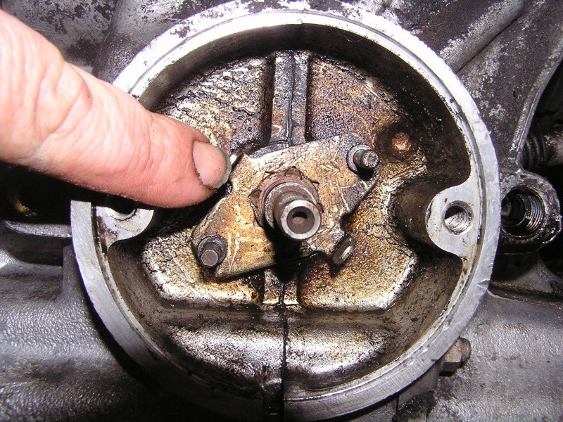

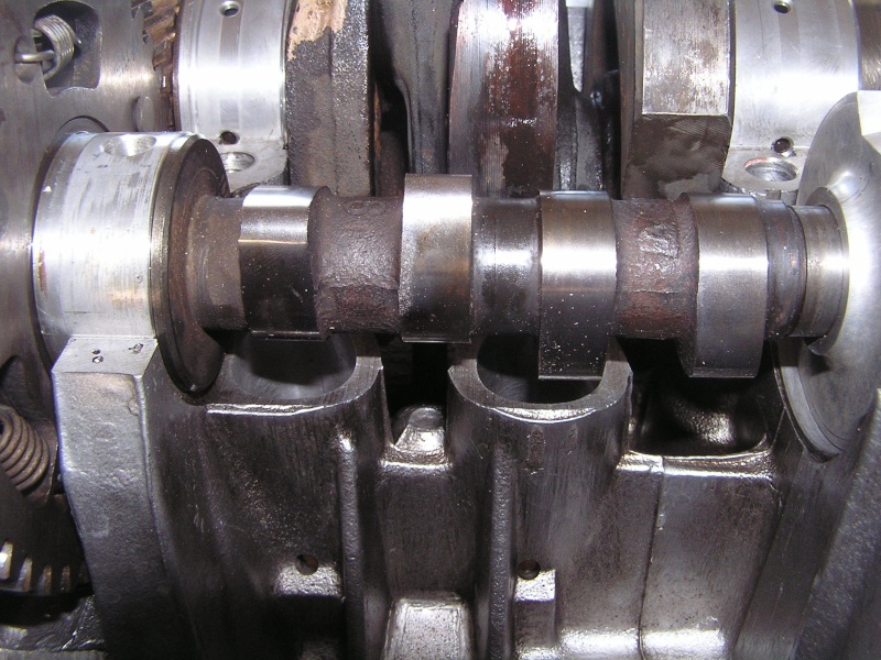

Alors le chassis n'étant pas là  j'ai attaqué le moteur et j'ai besoin de vos avis et de conseil !! :D :D
Pour commencer j'ai besoins de savoir comment s'enlève cette pièces qui se trouve au fond de l'allumage ?? :? :?

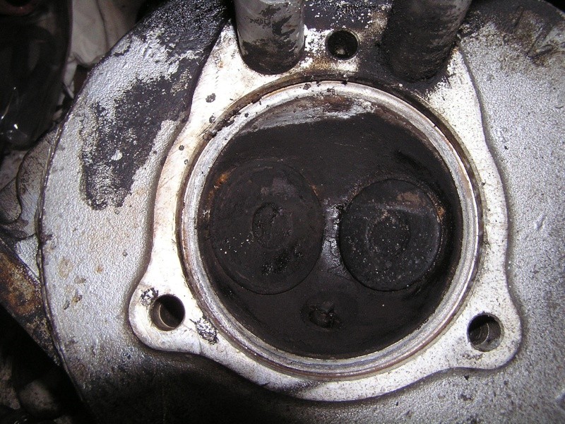

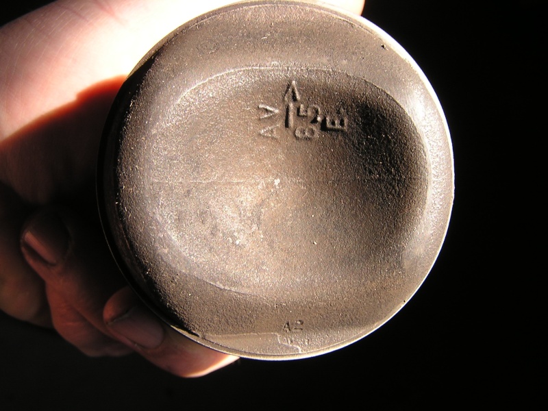

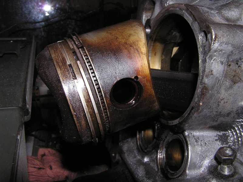

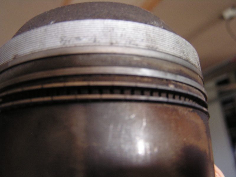

Apres que pensez vous d'un de mes cylindre et du piston l'autre sera demonté demain

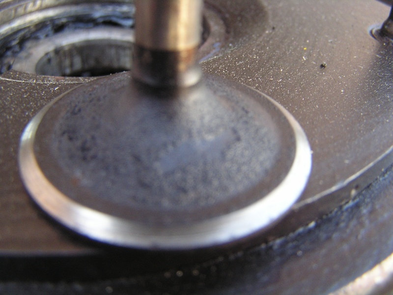

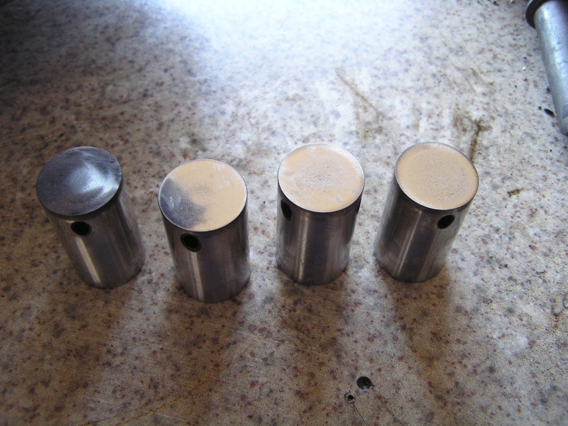

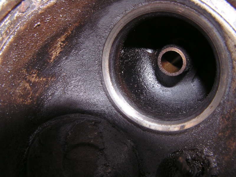

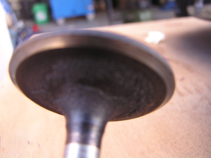

Passons au soupapes

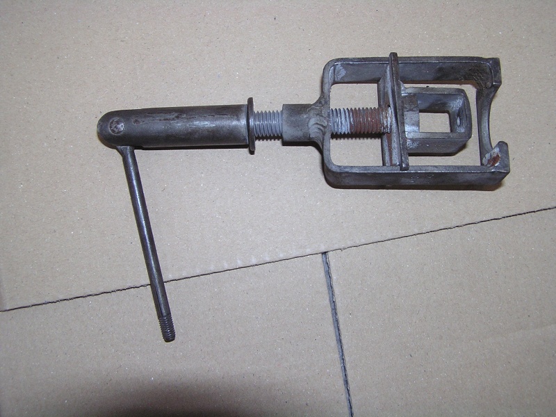

Un avis svp sur ces dernières et mon voisin m'a pretté un leve soupapes vous savez comment ça fonctionne ??
Lui il connait pas il a ça de son père .

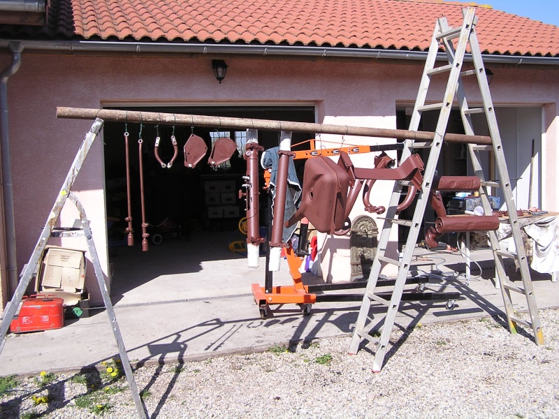

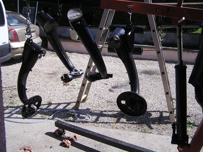

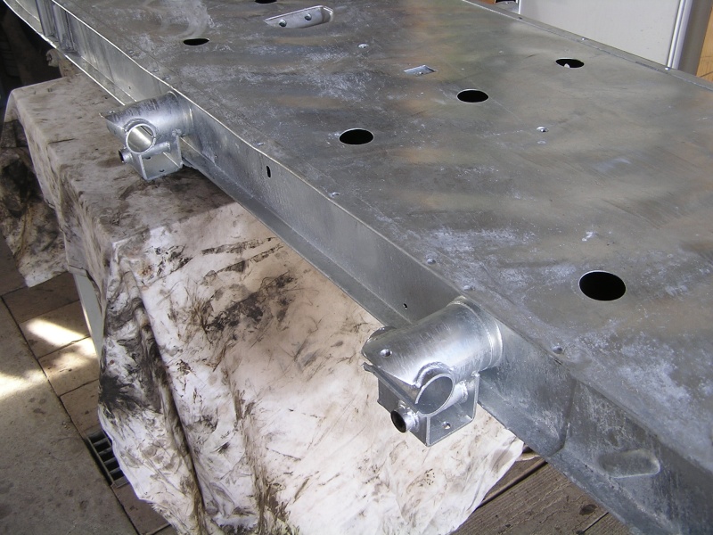

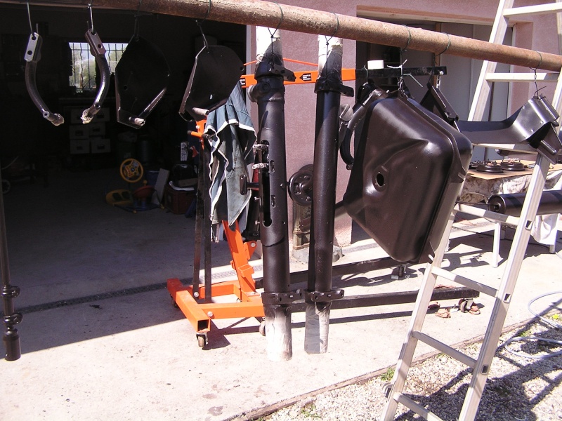

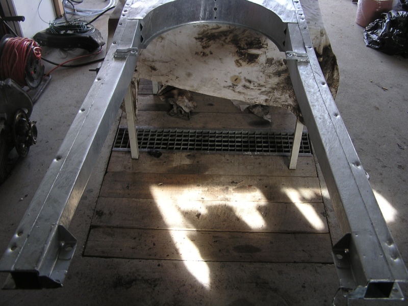

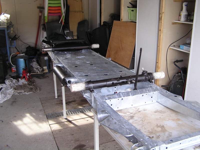

Steph38 a écrit :Revenons à  notre mémère :mrgreen: :mrgreen:
Atelier peinture des pièces qui vont sur le chassis
Instalation des pièces
Et le resultat apres peinture me convient .
:D :D :D
J'hésite entre l'échoppe d'un brocanteur et l'entrée d'un ranch aux US ...!!! :roll:
:mrgreen:

:o Hello, la pièce que tu montres du doigt est solidaire de l'arbre à  came, ne pas y toucher ! :wink:

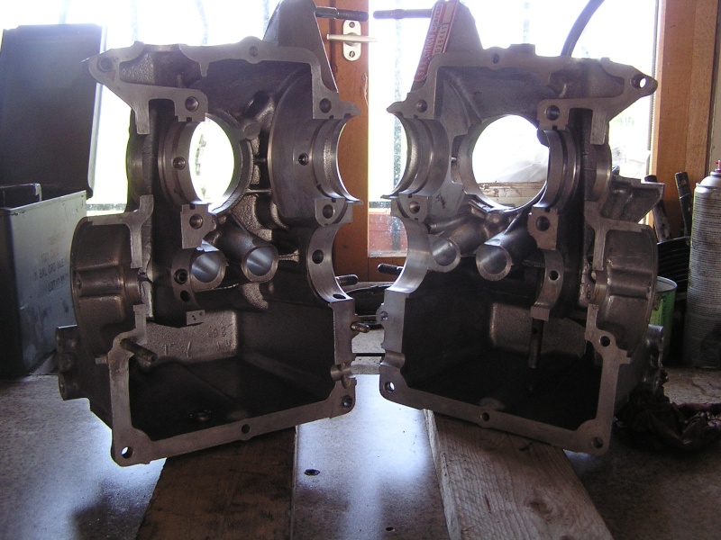

Le moteur est entièrement demonté et j'ai eu l'agréable surprise de trouvé un vilbrequin et arbre à  came en super état !! :D :D
tout a été nettoyé et n'attend plus que la pochette de joints .
J'ai besoin de vos conseil pour les soupapes
j'en ai demonté une elle à  pas l'air en mauvais état et le siège aussi !!
quelle taitement me conseilleriez vous ???
Un petit rodage ???changer les soupapes ??? ou rien ...
A savoir que j'ai testé avec un peu d'essence et rien ne passe des soupapes vers la cullasse .

Un bon rodage de soupapes, un coup de honoir dans les cylindres et des nouveaux segments, tu le remettras quasi à  neuf ! :wink:

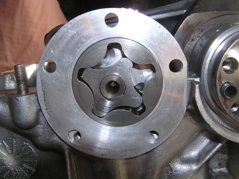

Ta pompe à  huile est comment ? :o
Merci Domi !!

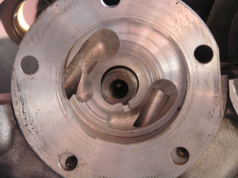

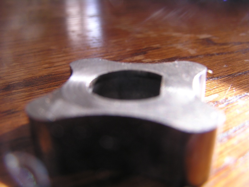

pour la pompe à  huile voila les photos t'en pense quoi ???

je reste ko௠(comme les carpes) devant la beauté du nettoyage moteur, quand je pense au temps que j'y ai passé,
les soupapes semblent nickel, perso je n'y ferrai même pas un rodage car on voit bien la petite marche sur le siège qui correspond aux différentes températures de fonctionnement de celle si à  froid et à  chaud, mais c'est mon point de vue,

La recette pour le moteur est simple
un coup de lavage haute pression chaude (la station de lavage du coin)
1 litre wiiiitspirit :mrgreen:
1 seau d'eau chaude du mir et 4 heures de boulot :mrgreen:
mais il me reste encore beaucoup de vaiselle à  faire :mrgreen: :mrgreen: :mrgreen:

:) Merci pour le lien ! Pour ta pompe, la plaque est parfaite, mais le pignon mené est légèrement marqué. Il faudrait une vue de la portée interne des 2 éléments ainsi que de l'intérieur du corps de pompe, ce qui sert de palier AR à  l'arbre à  came. :)

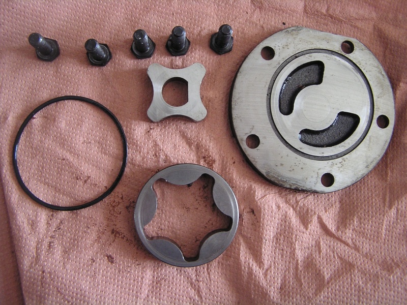

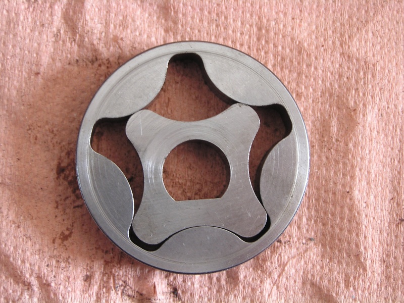

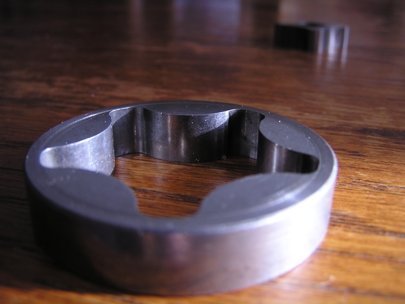

Domi a écrit ::) Merci pour le lien ! Pour ta pompe, la plaque est parfaite, mais le pignon mené est légèrement marqué. Il faudrait une vue de la portée interne des 2 éléments ainsi que de l'intérieur du corps de pompe, ce qui sert de palier AR à  l'arbre à  came. :)
Merci Domi alors voila les photos

:( Et une pompe à  huile avec, hélas ... :?

Il me faut tout changer ??? :( :( :(

:o Franchement oui, c'est souhaitable : le corps et les 2 pignons, la plaque reste valable ! :|

Domi a écrit ::o Franchement oui, c'est souhaitable : le corps et les 2 pignons, la plaque reste valable ! :|
Ok merci je change tout !!! :wink: :wink:

Alors Domi pourrais tu me dire ou se trouve le fameux clapet de decharge et le gicleur ???
s.remy51
Messages : 742
Enregistré le : 08 déc. 2010, 15:53
Date de naissance : 0- 0-1970
Re: Le réveil d'une 2cv AZKA de 1979
Message par s.remy51 »
Domi a écrit ::o Ce qui fait la performance de ce genre de pompe est lié à  son taux de fuite, c'est à  dire aux pertes de pression inérantes à  son état physique !
Donc, pour qu'elle puisse débiter à  son maximum, il faut que tout le volume qui entre dans la chambre de compresion sorte par la lumière du circuit de graissage pour un volume égal à  celui entré, ce qui, en fonction des éléments traversés (canalisations, paliers, coussinets, gicleurs d'huile, etc...), te donnera une pression correspondant à  la valeur souhaitée par le constructeur, et ce dans la fourchette idéale préconisée par celui-ci.
En résumé, si le corps de pompe et ses composants sont en parfait état, les valeurs de marche seront comprises entre 6 kgs (maxi à  froid !)et 1,5 kg (mini à  chaud). Au dessus, le clapet de décharge régulera le tarage, en dessous, le témoin s'allumera, indiquant une trop faible pression pour assurer une graissage efficace du moteur et de ses organes internes.
Ce qui veut dire que tous ces paramètres sont liés à  l'état général des composants du circuit de graissage, à  commencer par le corps et les pignons de pompe, ainsi que la plaque (miroir) qui se doit d'être parfaitement lisse, sans quoi un manque d'étanchéité sera constaté...
Bref, la pression interne se diffusera au sein même du corps, réduisant ainsi sa valeur de départ vers le circuit de graissage plus basse que ce qu'elle pourrait débiter en temps normal, ce qui hypothèquerait la tenue dans le temps d'un parfait graissage... :?
Grosso modo, en la laissant dans cet état, y'a un risque que le graissage ne fasse pas mais que le témoin s'allume quand même?
Merci pour cette réponse détaillée.

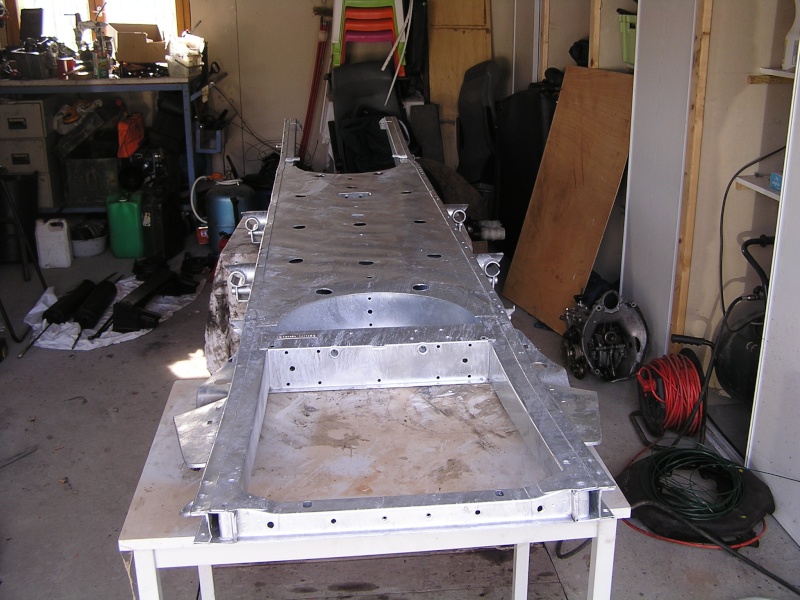

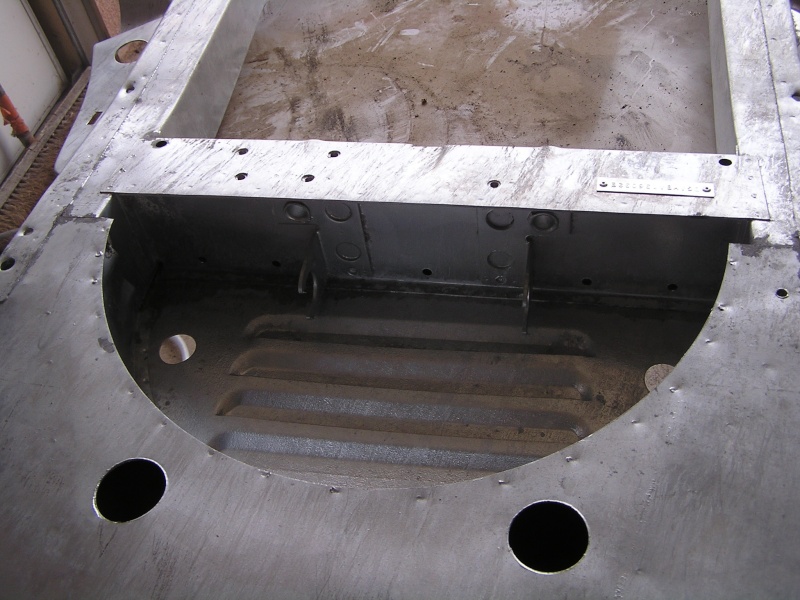

Alors voila le sujet du jour ...
J'ai reçu le chassis !!!!! :D :D :D
La suite comme d'habitude en photos :wink:
Pour le fun quelques élément présentés tout a l'air pas mal les pas de vis sont ok les grandes toles un peu gondolées mais ça je m'y attendais !!
voila j'ai dequoi m'occuper ce week-end :D :D :D :D
Michaël
Messages : 1965
Enregistré le : 19 août 2009, 22:19
Ma deuche : 2cv6 Spécial et 2cv6 Charleston
Date de naissance : 01 nov. 1978
Message par Michaël »
Tout beau tout neuf ! :)
2cv6 special de 1987 et 2cv6 club de 1987 refaite en charleston
Messages : 16821
Ya plus qu'à  ...!
