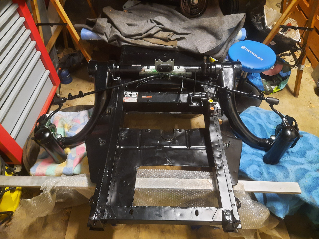

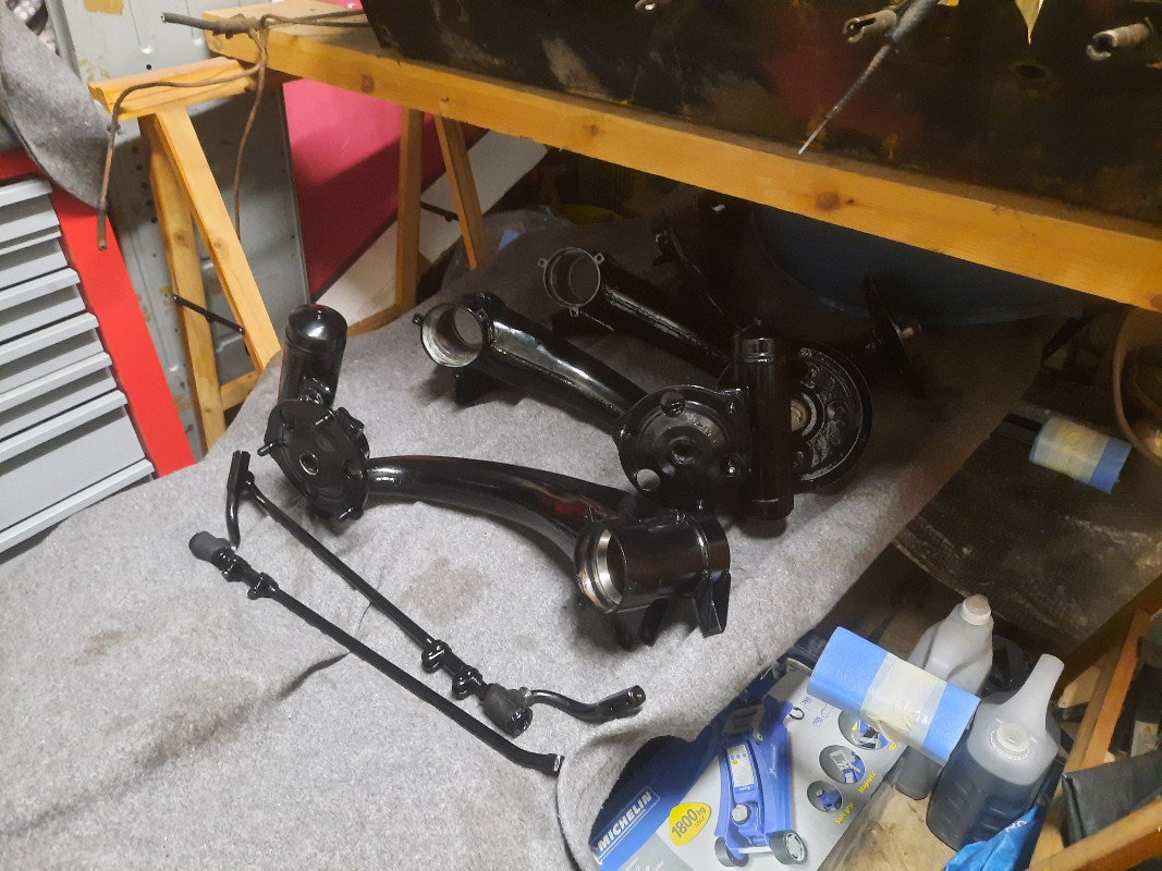

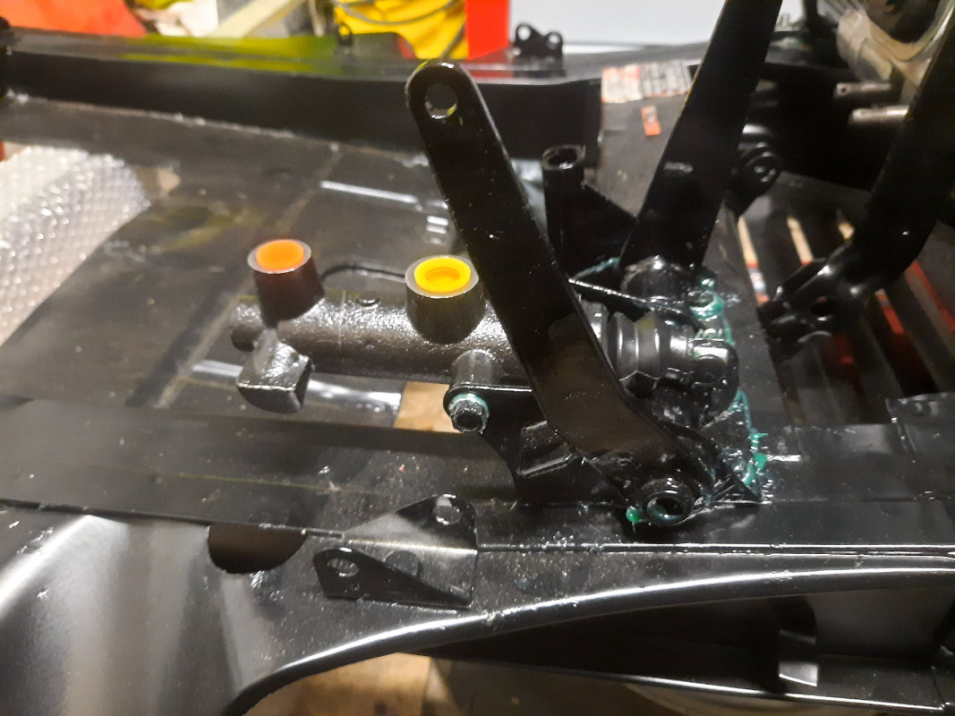

Amis Deuchistes , bonjour
Cela fait un moment que je n'ai plus rien posté en espérant que vous avez passé de bonnes fêtes , moi durant c'est quelques mois j'ai avancé le remontage , tout d'abord j'ai réussi à démonter l'axe de pivot qui était bloqué donc j'ai pu peindre le bras de suspension et son pivot puis ré assemblage avec axe de pivot neuf . Ensuite remontage du support du maitre cylindre avec son maitre cylindre et nettoyage du bocal de liquide de frein .
Ensuite remontage des moyeux de roues avec leurs batteurs .
Remontage des caoutchoucs sur les barres de directions
La dernière fois j'ai remonté les roulements de bras neufs avec un bras , aujourd'hui j'ai continué et j'ai remonté l'autre bras avec les barres de directions tout fonctionne à merveille .
La prochaine fois je remonterais les bras arrières et les pots de suspensions .
Salutations et bonne fin d'année
