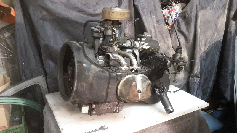

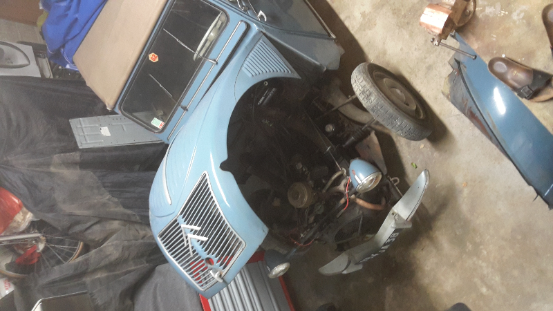

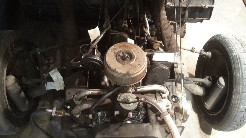

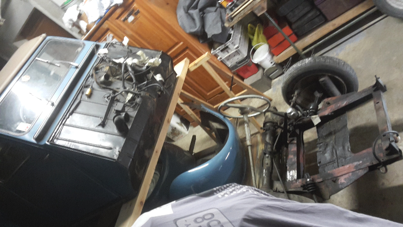

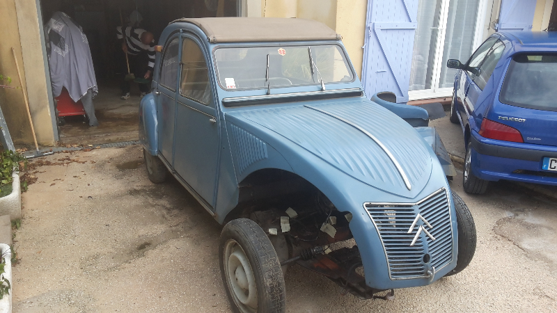

J'ai débuté le démontage de ma 2cv pour pouvoir faire une restauration complète de l'auto . Tout d'abord nous l'avons rentré dans le garage pour commencer le début des travaux .
J'ai commencé par démonter les 2 ailes avant pour voir le moteur un peu mieux .
Puis j'ai débranché le faisceau électrique relié au moteur pour pouvoir sortir le moteur et la boite entièrement , j'ai étiqueté tous les branchements pour simplifier .
Le bestiau est enfin sortit sans problème .
La suite au prochaine épisode .

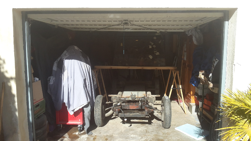

Amis Deuchistes Bonsoir ,

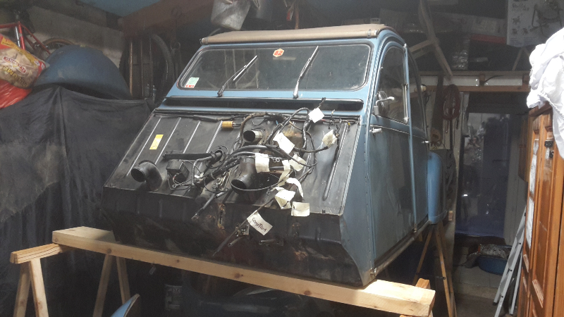

Du nouveau depuis tous se temps inactifs , Désassemblage de la coque et du châssis .
Caisse poser sur des tréteaux et châssis en dessous
j'ai procédé ainsi car manque de place dans le garage

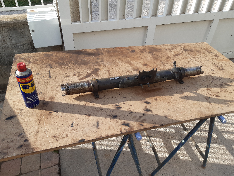

Aujourd’hui j'ai attaqué le démontage des pots de suspensions mais je galère un peu j'ai desserré l'écrou de réglage intérieur , j'ai décalé le tube de réglage mais sa bloque au niveau du tampon d'amortisseur car la coupelle en métal du tampon d'amortisseur s'est désolidarisé du tampon et la coupelle s'est soudé a cause de la rouille , que puis je faire ? Je désassemble les pots de suspensions le châssis posé sur ses 4 roues , est ce la bonne méthode ? Merci de vos conseils .

Bonjour DEUCHE du 13400, où en es tu?Deuche du 13400 a écrit : Je désassemble les pots de suspensions le châssis posé sur ses 4 roues , est ce la bonne méthode ? Merci de vos conseils .
A la prochaine .
Non, ce n'est pas la bonne méthode, là, les ressorts sont comprimés. Les roues doivent être pendantes, le châssis sur calles.

Effectivement, les roues doivent être totalement pendantes pour qu'il n'y ait aucune force exercée sur les tirants et qu'ils puissent librement coulisser dans les pots. En mettant le châssis à une cinquantaine de cm du sol ça devrait faire.

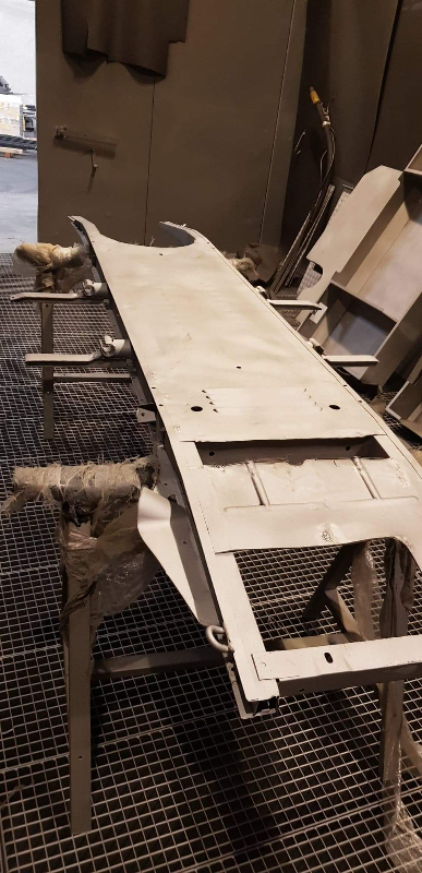

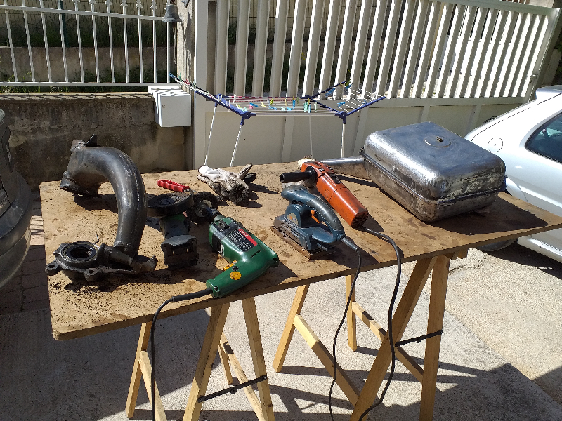

Bonjour à tous ,

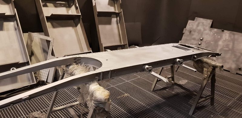

Cela fait un moment que je n'ai plus rien posté mais la restaurations à cependant avancé , démontage des deux trains avant et arrière et du réservoir . J'ai commencé par la restauration du chassis , il y avait deux trous de rouille perforante , que j'ai réparé . Ensuite je me suis attaqué a ressouder la tôle de protection sous le moteur qui avait quelques déchirures .
Étant donné mon travail , je n'ai pas eu trop de temps à consacrer a ma 2cv .

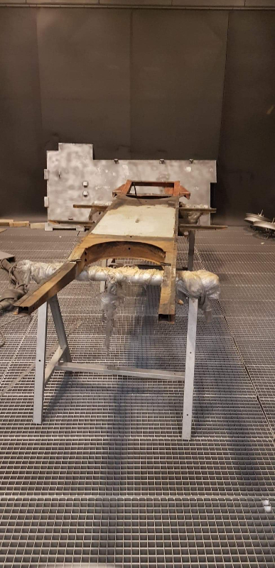

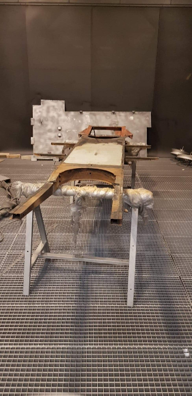

J'ai réaliser la restauration de l'intérieur de mon réservoir avec du restom , puis quelques jours précédent j'ai mené le chassis à faire sabler et peindre à l'époxy .
Avant sablage :
Après sablage :

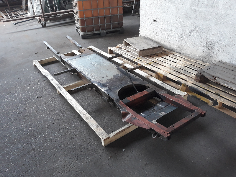

Normalement je vais récupérer le chassis la semaine prochaine , en attendant je vais m'attaquer à la réfection de l'extérieur du réservoir et des deux trains avant et arrière .
Prochain poste dés récupération du chassis .
A bientôt

Oui sa avance , c’est sur avec le sablage çà fait gagné du temps , une fois récupérer le chassis je vais traiter l'intérieur avec de la cire corps creux et ensuite je vais peindre les deux trains et le réservoir puis j'attaquerais le remontage sur le chassis avec les pièces repeintes

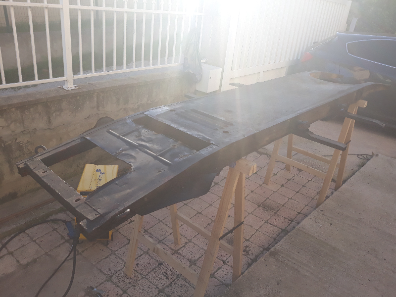

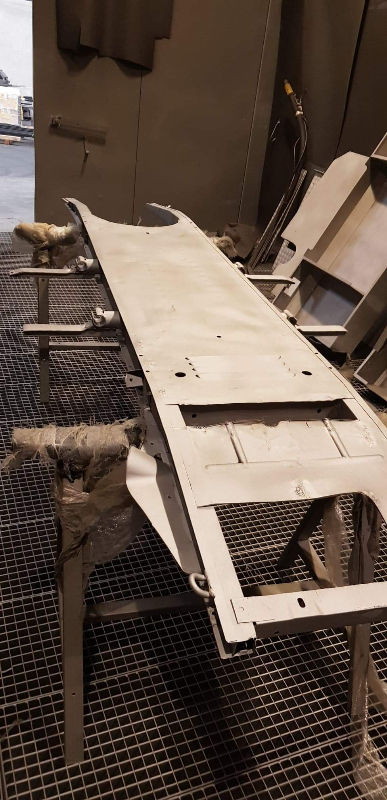

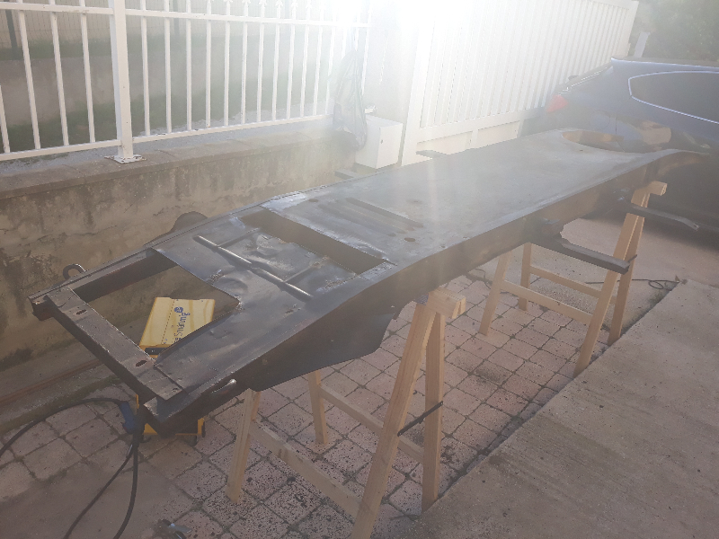

Ami Deuchiste Bonjour ,

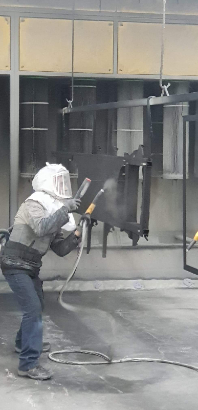

Ça y est j'ai récupéré mon châssis de la 2cv qui a été sablé et peint à l'époxy :
Et nous l'avons remis sur le toit de la mégane tout emballer pour le ramener a la maison :
En attendant d'avancer sur les trains et le réservoir j'ai remis le châssis a sa place , j'ai reçu la peinture pour peindre les trains et le réservoir plus qu'a s'y mettre .
A bientôt pour de nouvelles aventures

- Mikey 71
- Messages : 2066
- Localisation : Chambilly 71
- Âge : 46
Re: Restauration 2cv AZLP de 59
L'avantage de l'epoxy, c'est que ça va partout du à la polarisation de la poudre et de la pièce à peindre. J'ai peint 2 ans avec ce procédé et c'est plutôt pas mal, surtout si tu travailles avec des peintures de qualité. As t'il été zingé avant de passer la poudre noir ? C'est encore mieux....
Bonne continuation pour la suite...
- Deuche du 13400
- Deuchiste passionné
- Messages : 323
- Localisation : Aubagne
- Âge : 29
Bonjour ,
Oui il a été zingué , c est plus costaud

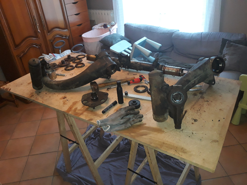

Bonsoir à tous ,
Suite des travaux , désassemblage complet du train avant :
Hier soir nous avons fêté mon anniversaire et mon père m'a fait la surprise d'un superbe gâteau :bougie: :
Et début de semaine je compte sabler mon réservoir .
A suivre

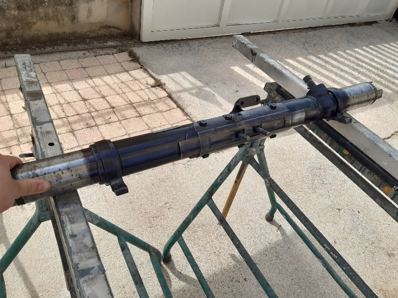

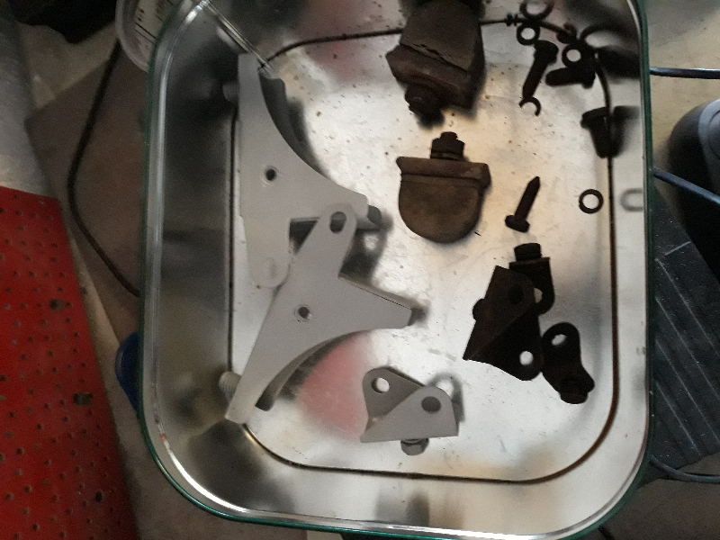

Bonjour à tous
Quelques nouveautées , restauration du train avant de la deudeuche , brossage intégrale à la brosse métallique puis passage de 3 couches d'antirouille pareil pour le réservoir d'essence , il me reste un bras de suspension et j'apprette l'ensemble des pièces déjà préparées plus quelques petites pièces qui viennent sur le châssis .

Belles photos ! J'ai la même je l'ai démonté entièrement il ya quelques années et est toujours en pièces pour le moment
Pour la restauration de tes pots de suspension je suis preneur de photos et de conseils
Bon courage
