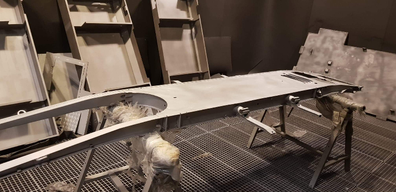

Re: Restauration 2cv AZLP de 59
Bonjour à tous ,
Cela fait un moment que je n'ai plus rien posté mais la restaurations à cependant avancé , démontage des deux trains avant et arrière et du réservoir . J'ai commencé par la restauration du chassis , il y avait deux trous de rouille perforante , que j'ai réparé . Ensuite je me suis attaqué a ressouder la tôle de protection sous le moteur qui avait quelques déchirures .
Étant donné mon travail , je n'ai pas eu trop de temps à consacrer a ma 2cv .
J'ai réaliser la restauration de l'intérieur de mon réservoir avec du restom , puis quelques jours précédent j'ai mené le chassis à faire sabler et peindre à l'époxy .
Avant sablage :
Après sablage :
Normalement je vais récupérer le chassis la semaine prochaine , en attendant je vais m'attaquer à la réfection de l'extérieur du réservoir et des deux trains avant et arrière .
Prochain poste dés récupération du chassis .

Oui sa avance , c’est sur avec le sablage çà fait gagné du temps , une fois récupérer le chassis je vais traiter l'intérieur avec de la cire corps creux et ensuite je vais peindre les deux trains et le réservoir puis j'attaquerais le remontage sur le chassis avec les pièces repeintes
Ami Deuchiste Bonjour ,
Ça y est j'ai récupéré mon châssis de la 2cv qui a été sablé et peint à l'époxy :
Et nous l'avons remis sur le toit de la mégane tout emballer pour le ramener a la maison :
En attendant d'avancer sur les trains et le réservoir j'ai remis le châssis a sa place , j'ai reçu la peinture pour peindre les trains et le réservoir plus qu'a s'y mettre .
A bientôt pour de nouvelles aventures

L'avantage de l'epoxy, c'est que ça va partout du à la polarisation de la poudre et de la pièce à peindre. J'ai peint 2 ans avec ce procédé et c'est plutôt pas mal, surtout si tu travailles avec des peintures de qualité. As t'il été zingé avant de passer la poudre noir ? C'est encore mieux....
Bonne continuation pour la suite...
- Deuche du 13400
- Deuchiste passionné
- Messages : 323
- Localisation : Aubagne
- Âge : 28
Bonjour ,
Oui il a été zingué , c est plus costaud
