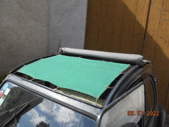

Dernier cadeau pour le petite (et pour moi) un voile d'ombrage. On peut rester sous le soleil capote ouverte sans cramer !!

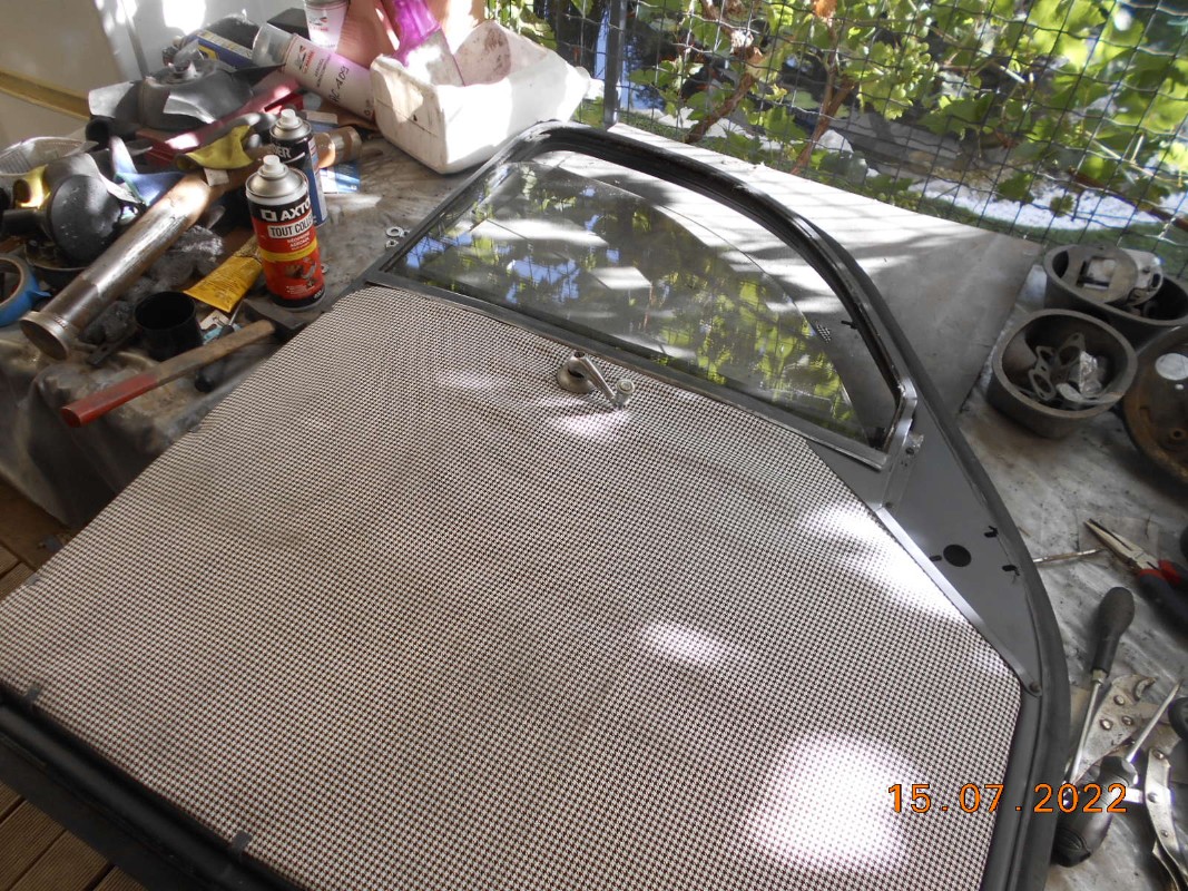

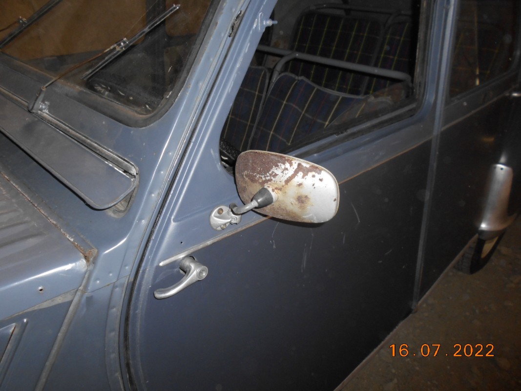

La porte Raoul est enfin installée:

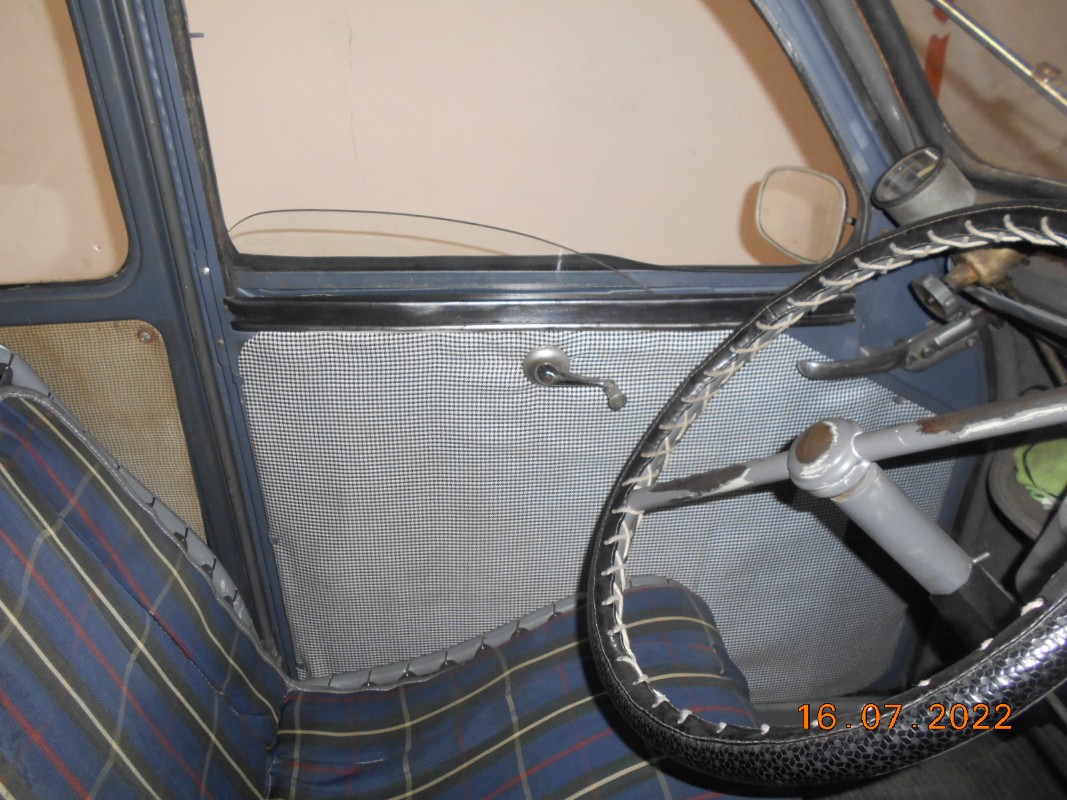

La vitres est-elle descendue à son maximum ?

denis56 a écrit : 10 juil. 2022, 09:33 Dernier cadeau pour le petite (et pour moi) un voile d'ombrage. On peut rester sous le soleil capote ouverte sans cramer !!
Cet accessoire s'appelle un tendelet ;)

Deuchémoi a écrit : 17 juil. 2022, 12:35 La vitres est-elle descendue à son maximum ?
Non elle peut disparaitre mais dans ce cas on croit qu'il manque une vitre !! :tirelalangue:

zamzam a écrit : 17 juil. 2022, 13:07
Merci pour cette info !

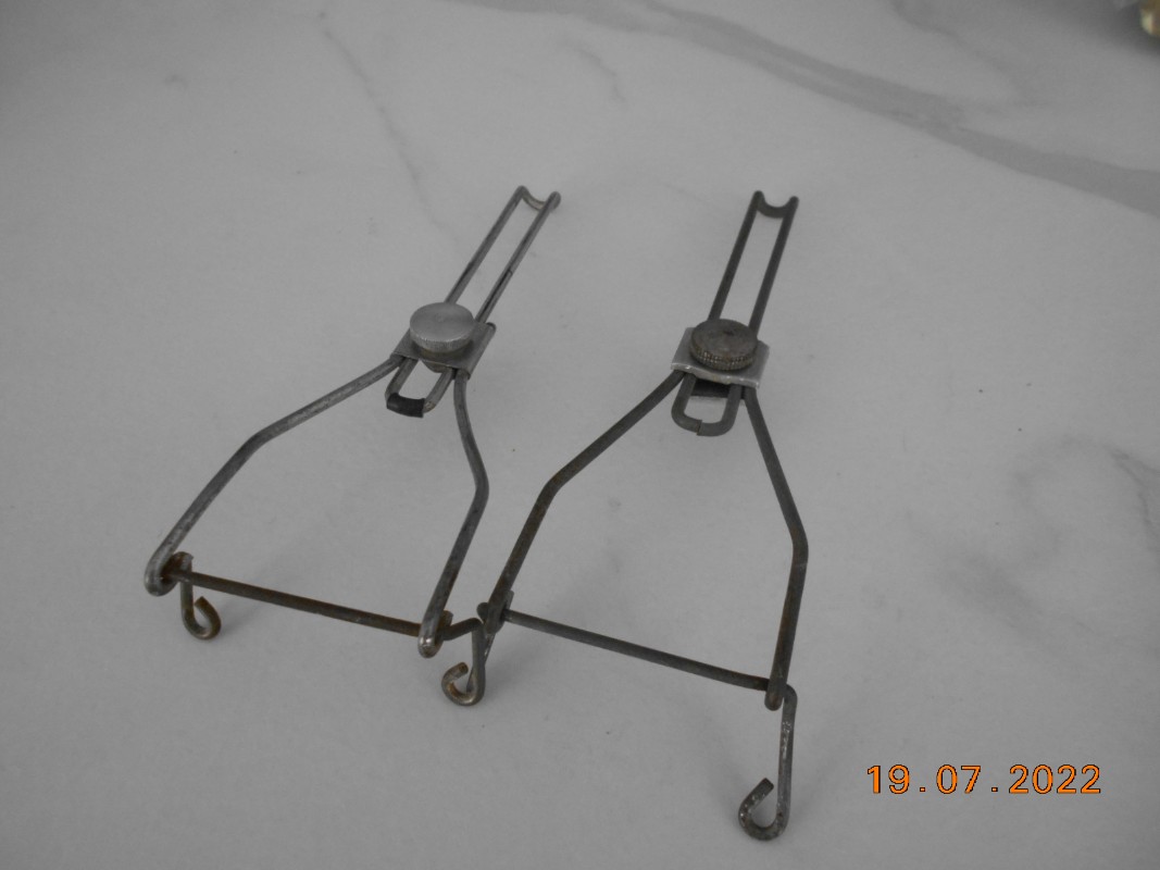

Dernière amélioration des écarteurs réglables !
Evidemment je n'en monte qu'un côté passager !

denis56 a écrit : 27 juil. 2022, 07:41 DSCN3304.JPG
:surpris:
Incroyable toutes ces trouvailles !!
C'est des accessoires officiels ou c'est de la fabrication maison, tu penses ?
Messages : 1605
Re: Réfection 2cv AZ 1955
Officiel car les boutons moletés de réglage ne sont pas réalisables. De plus le boulot est très bien fini et la corde à piano impossible à tordre sans outillage.!

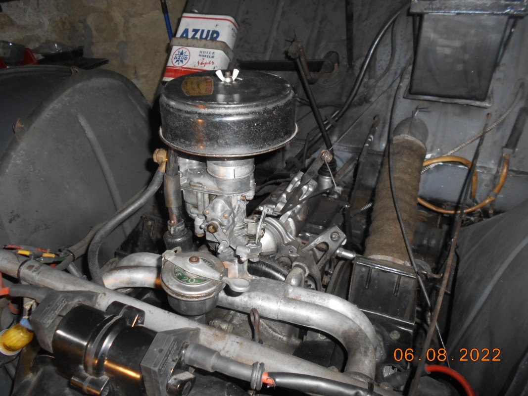

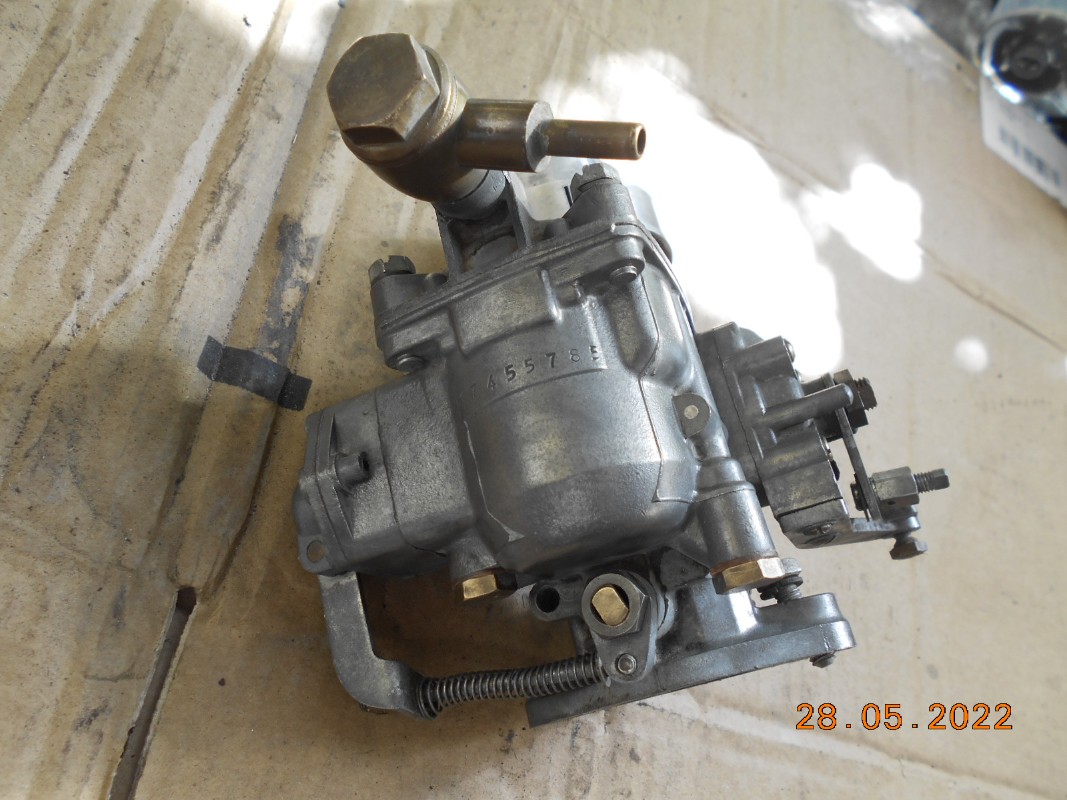

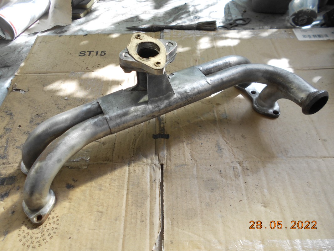

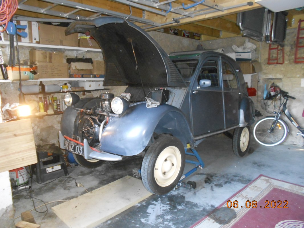

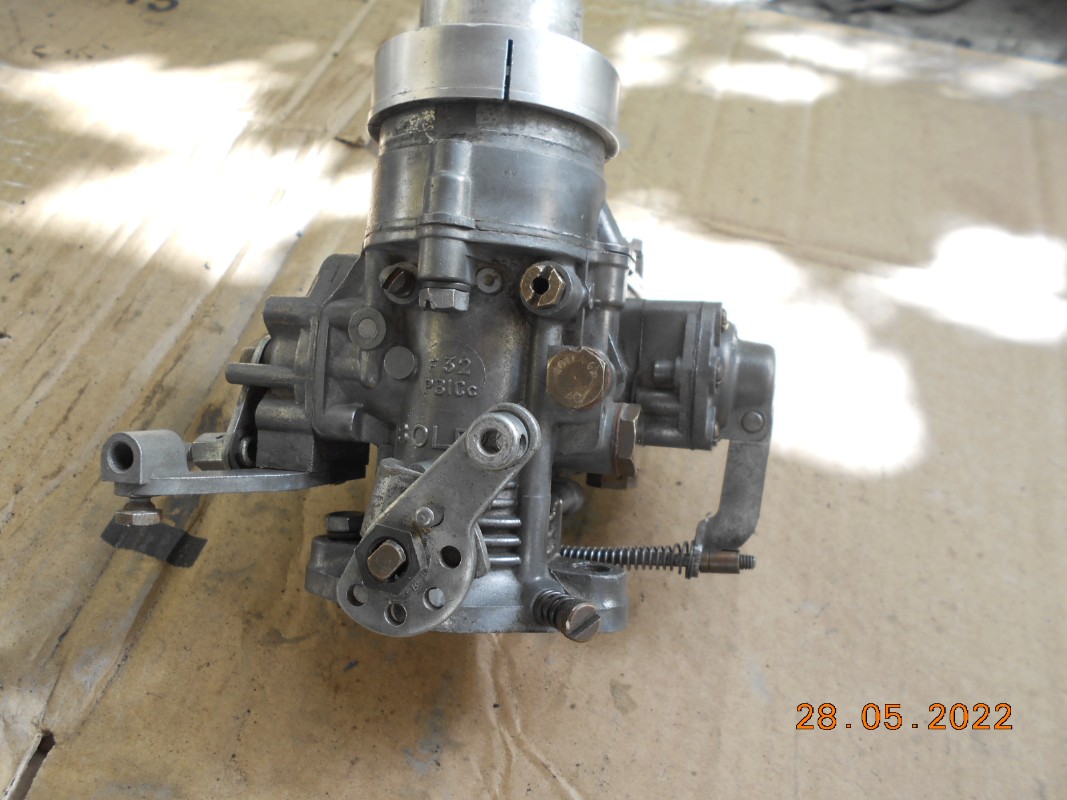

Enfin la grosse modif !!
Montage de la pipe Byno avec un carbu de 32 ! Le pot primaire est modifié, et le carbu est tourné à 90° pour que la tringlerie d'accélération soit dans le même axe...

Messages : 9741
Merci pour les photos.
Pas mal ce petit pont élévateur :pouce:

romuald31 a écrit : 10 août 2022, 17:20 Ca sent les chevaux sauvages!!
Oui ça roule un peu mieux mais il faut affiner le réglage; Elle s'engorge au ralenti donc trop riche !!
J'ai gagné une bonne dizaine de km/h... Je taquine le 90 !!

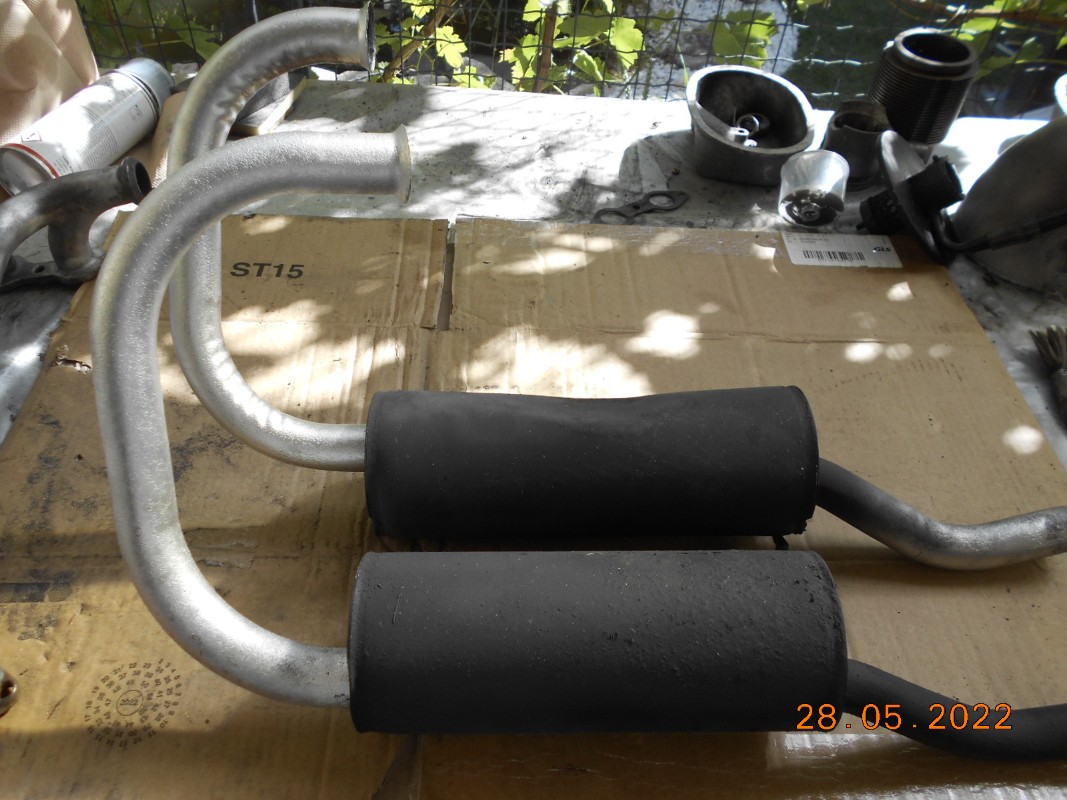

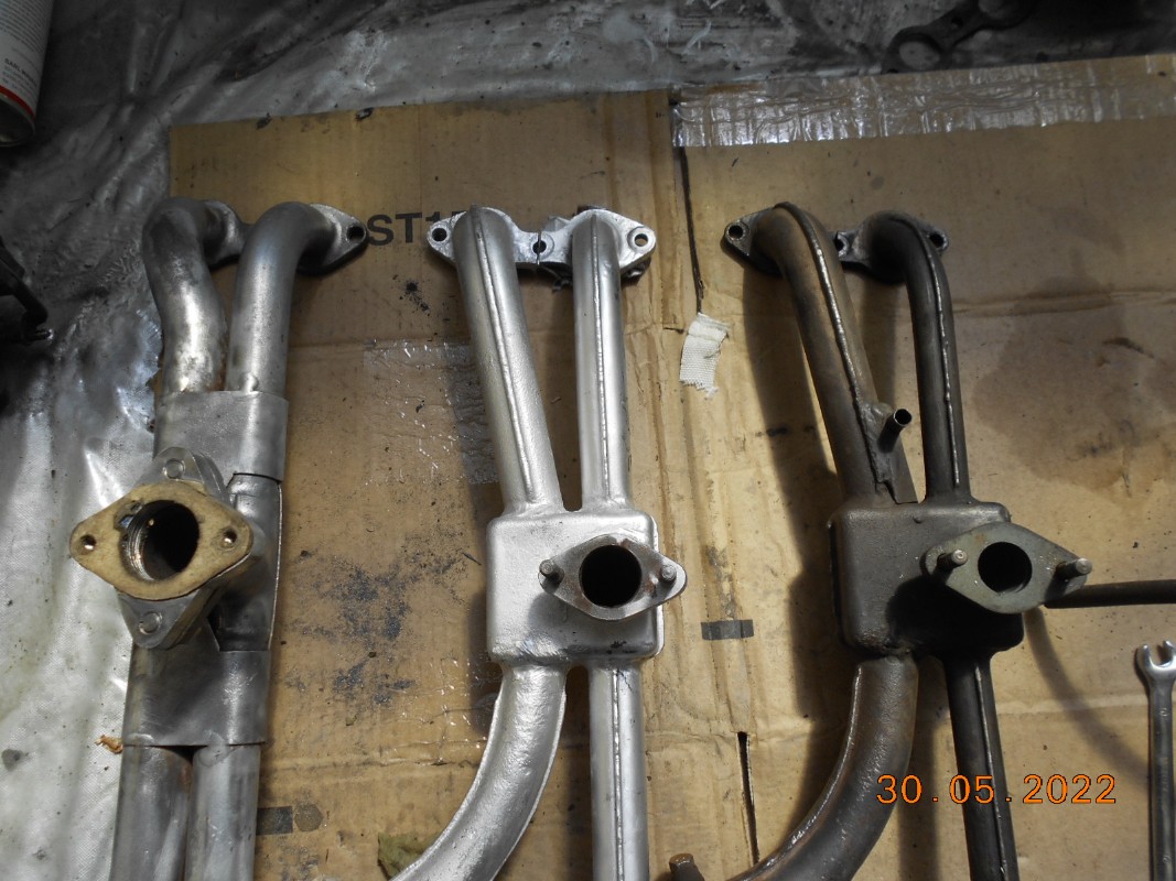

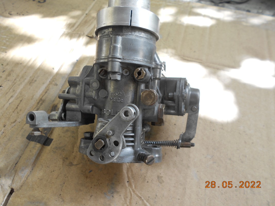

Comparaison des pipes Byno, 425 et 375. Admirez les différences de diamètre !
Voici le carbu:
Messages : 1605
La pipe Byno est bien différente de celle d'origine; Du coup le silencieux doit être modifié. Au premier plan le silencieux primaire d'origine, et derrière le modifié dont le tube et raccourci.

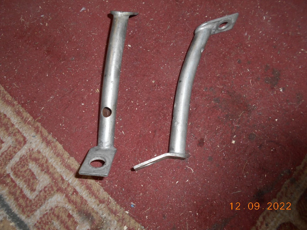

Encore une petite option pour mon AZ !!
Des supports d'anti brouillards, je crois d'ailleurs que @Davidusud a les mêmes !

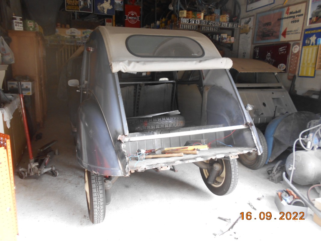

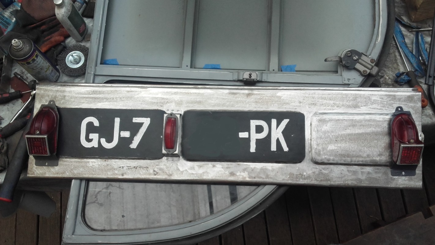

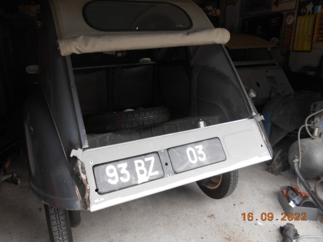

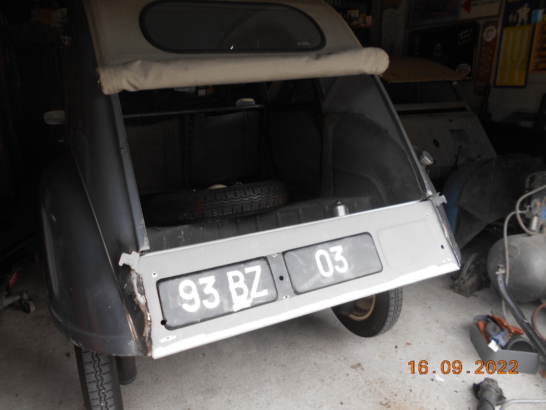

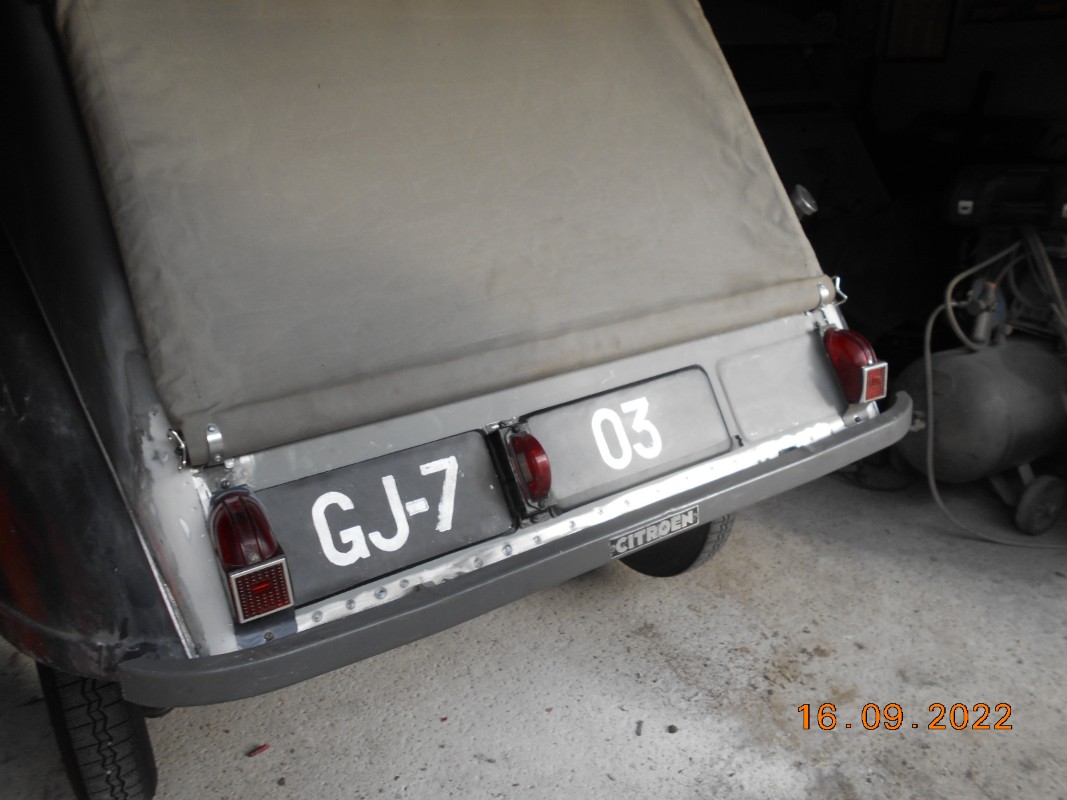

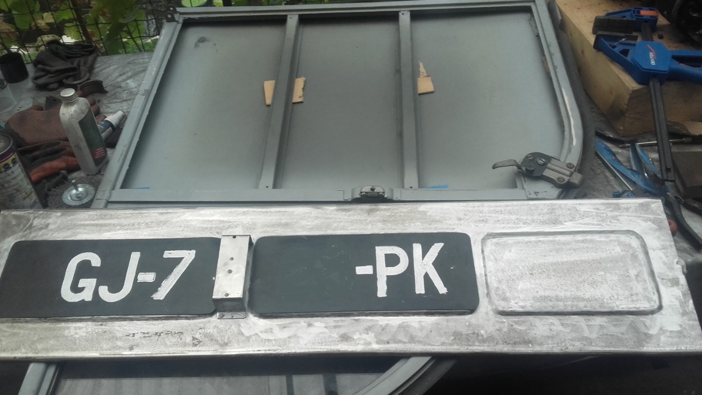

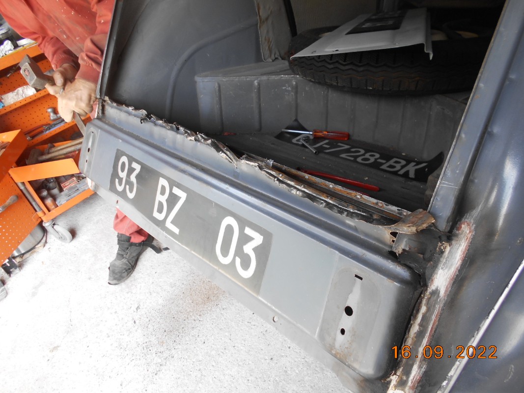

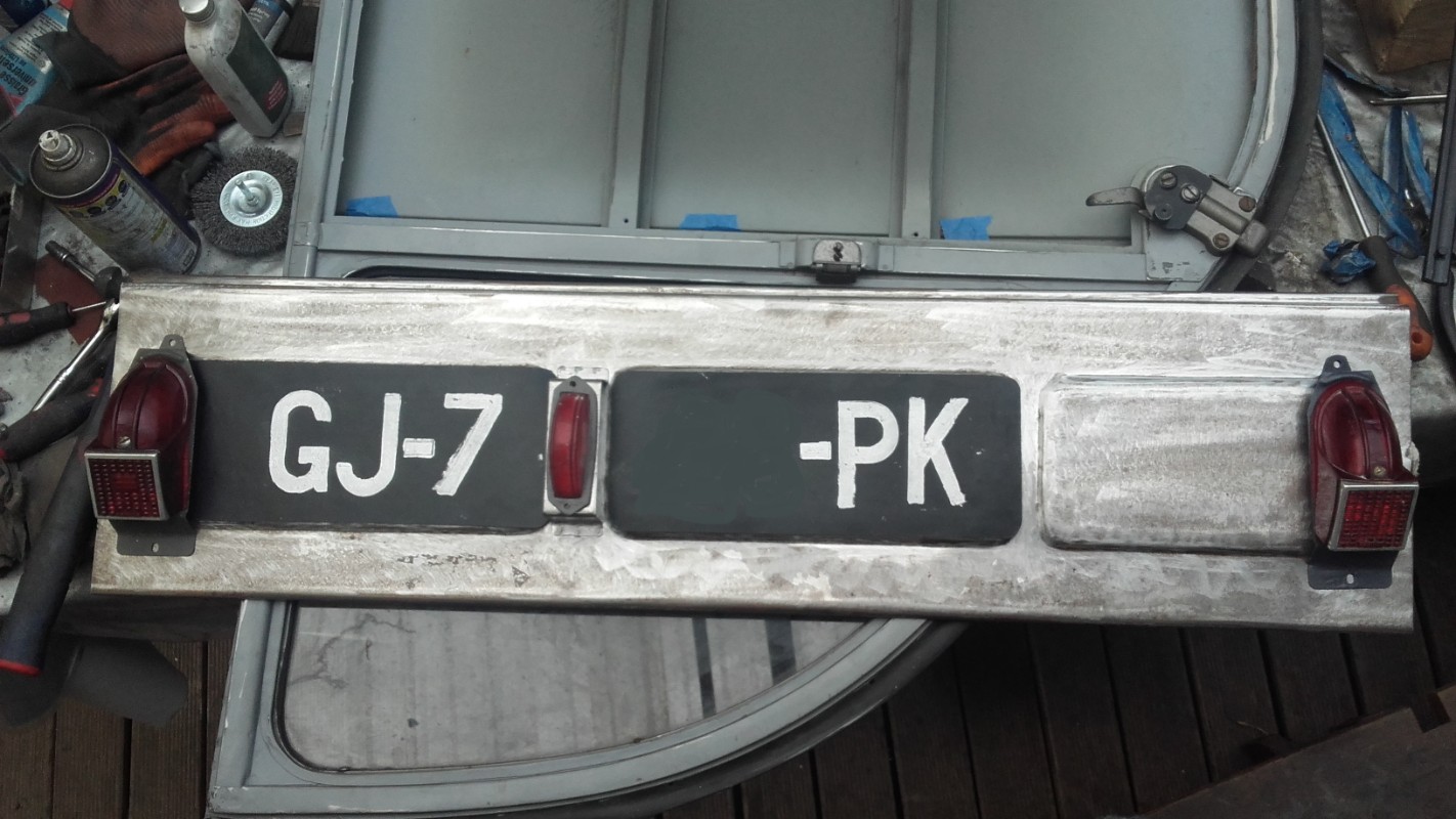

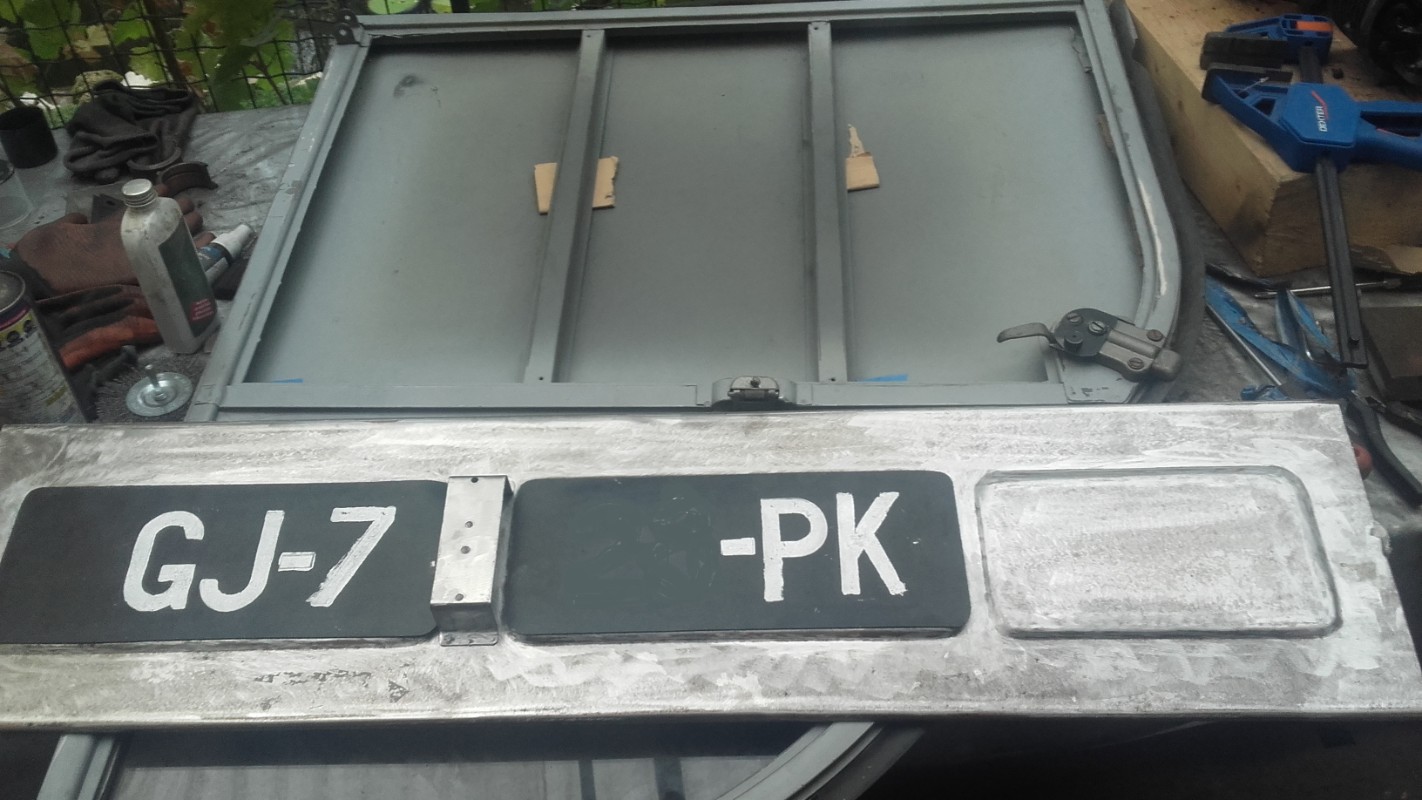

Reste a changer le panneau arrière et à remplacer par un trois médaillons pour que la voiture soit véritablement conforme à son époque.
Le panneau d'époque a été trouvé car refabriqué par un artisan:

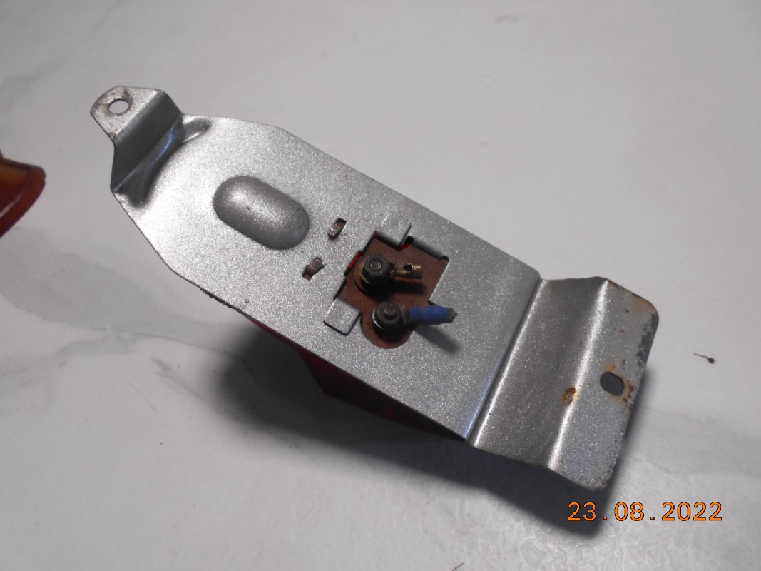

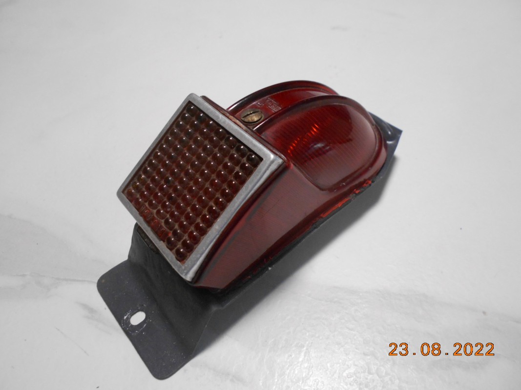

Il faut également changer les feux et adapter des Pecaxau difficiles à trouver et donc assez couteux...
Il y a aussi l'éclairage de plaque en demie-lune encore plus rare...
Messages : 1605

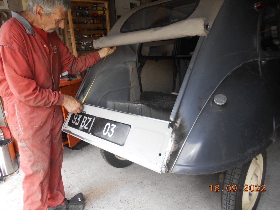

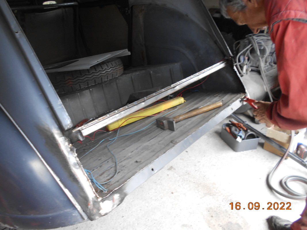

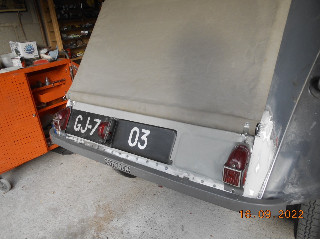

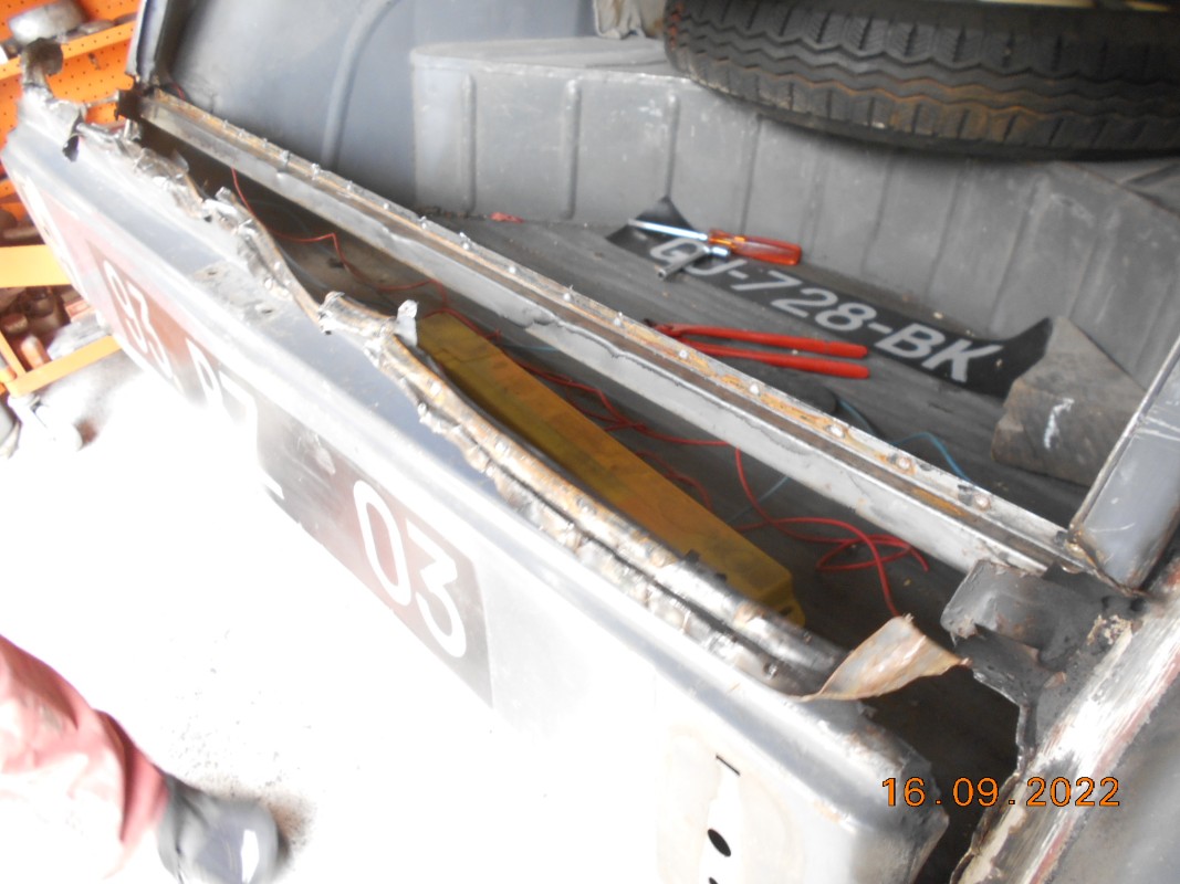

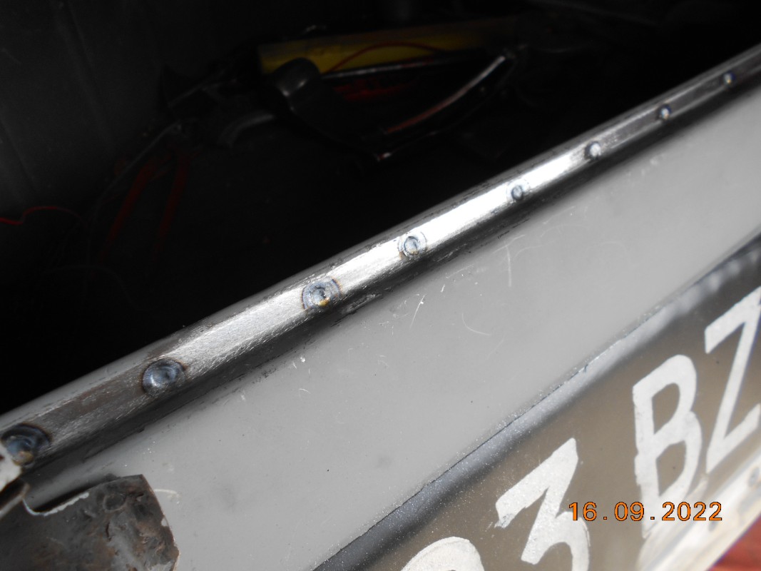

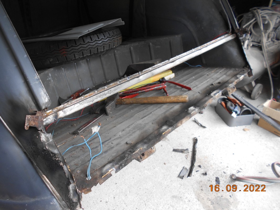

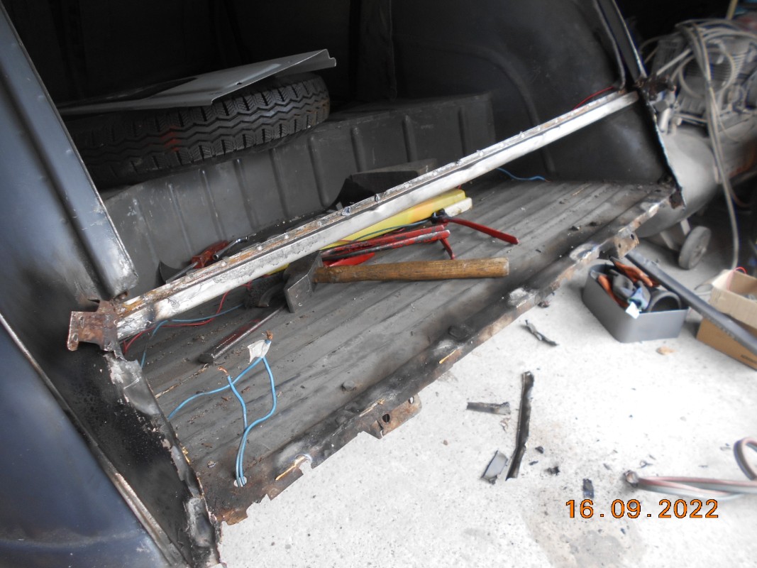

Bon c'est fait, voici vite fait les étapes.
Petite précision tout à été ressoudé par points comme d'origine !! Du super boulot !!

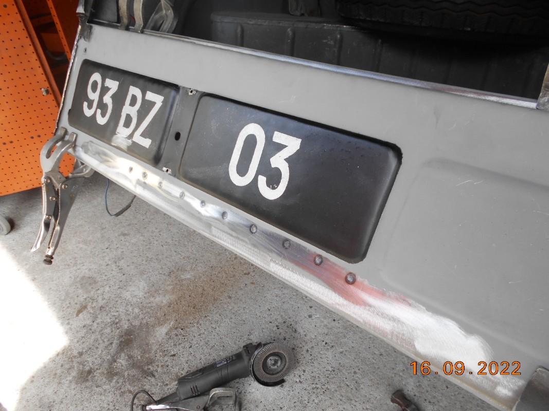

Messages : 1605

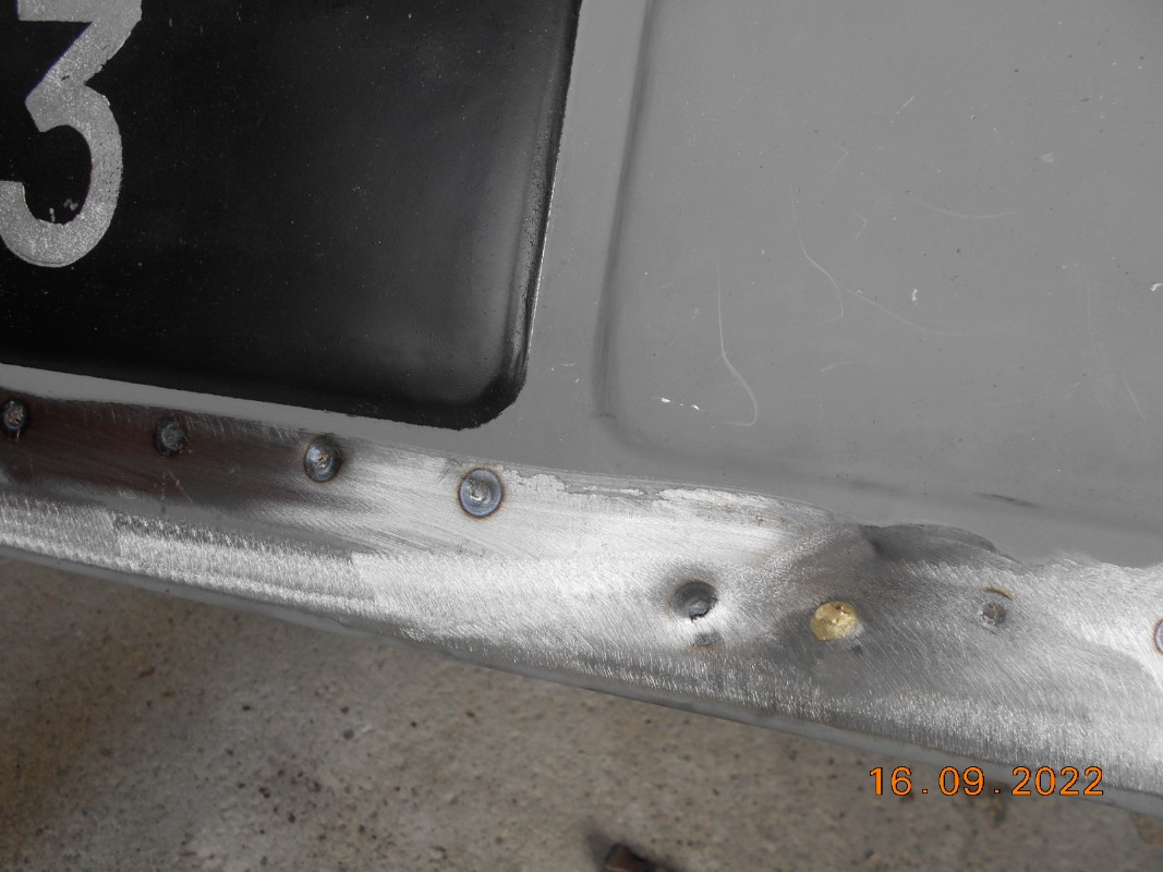

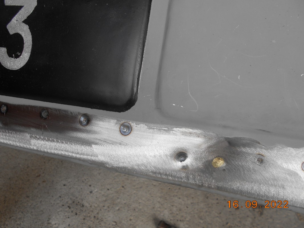

Mise en place du panneau.
Ponçage du galva que j'avais mis pour avoir un contact qui permette la soudure par points...
Et voilà un après midi avecun connaisseur de la soudure et de la carrosserie ! Plus qu'à peindre à la bonne couleur !!
