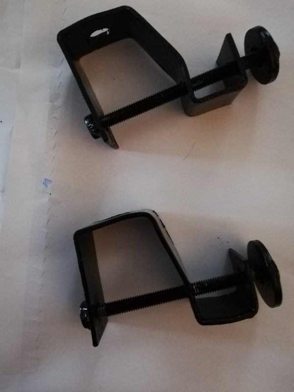

Voilà ce que j'ai trouvé dans la deudeuche :
Mes sièges sont identiques aux tiens :
Par contre ce que je craignais arrive , à savoir que lors du montage des sièges non d'origine
les systèmes d'attache arrières ont disparu.
je vais chercher pour soit avoir les cotes pour les refabriquer moi même ou soit en trouver d'occasion ? Je n'en n'ai jamais vu vendu en neuf...
J'ai beau chercher, je ne vois pas de systèmes d'attaches propres aux fourgonnettes !

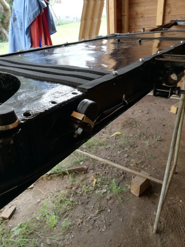

je n'ai que deux fixations au centre du châssis sensées juste bloquer les sièges droit et gauche qu'on aperçoit sur cette vue du châssis lors de sa restauration :
..les inserts manquants; ça doit pouvoir se poser ?

Il y a que 2 inserts pour la partie arrière des sièges, devant c'est juste les trous.
J'ai cherché aussi, j'ai pas trouvé.
pourtant ça doit exister.

Je trouve cependant très simpliste et peu efficace le maintien des sièges tel qu'il est ...Bon à l'avant du siège, pas de problème car les deux ergots de chaque siège viennent se loger dans les trous du châssis, mais sur l'arrière, les pièces de blocage que l'on aperçoit sur le châssis me semblent par très solides...le système que Ricman a sur sa Deudeuche me paraît bien plus fiable...
CIPERE n'a pas de fixations spécifiques AK...Je vais m'en tenir à une fabrication maison à partir des cotes des pièces que possède Richard. Je ne pense pas avoir besoin de poser des inserts côté brancards, les fixations intérieures devraient suffire.

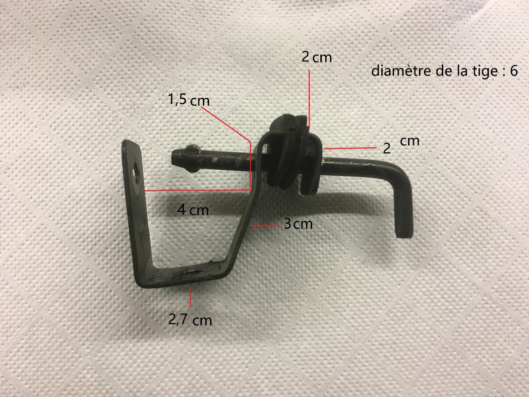

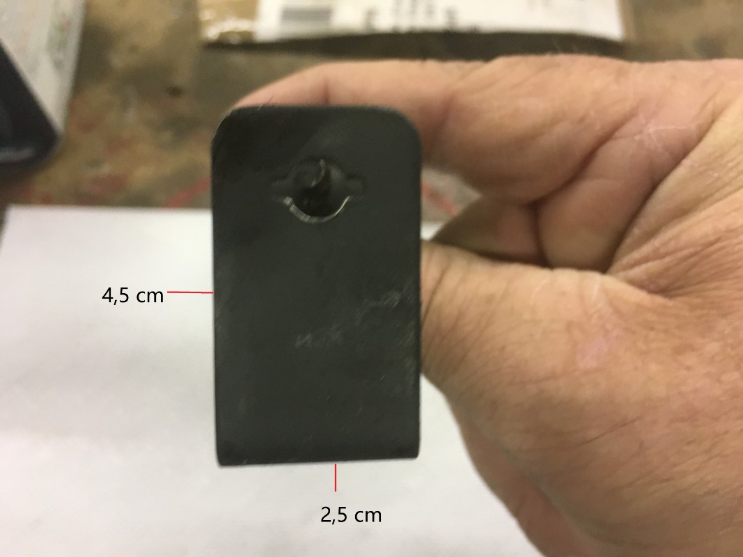

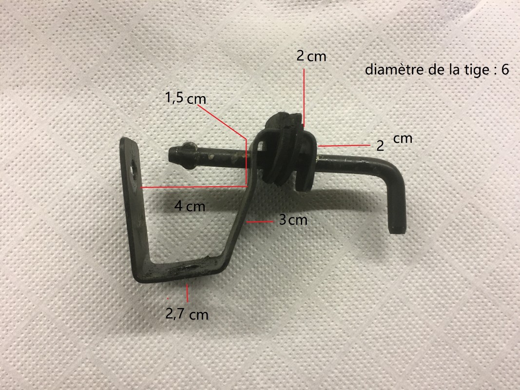

Voilà les côtes :
Pour la tige : longueur 7cm retour 2cm diamètre 6
Y plus qu'a ... :salut:

Tiens moi j'ai pas ce petit caoutchouc
Messages : 3333
didou04 a écrit : 10 avr. 2023, 19:26 Tiens moi j'ai pas ce petit caoutchouc
Je ne sais pas trop à quoi il sert mais il est sur les 2 pièces.

Y'a plus qu'à se mettre au travail ! Quelle est l'épaisseur de la pièce ? 4 ou 5 mm à priori ?
RICMAN41 a écrit : 10 avr. 2023, 19:34
A mon avis, ce caoutchouc est là pour exercer une pression sur l'axe et le maintenir bien calé dans son logement, car sinon je ne vois pas à quoi il peut être utile...
Messages : 3333
lucky40 a écrit : 10 avr. 2023, 20:38 Super ! Merci Richard !
4 ou 5 mm :fou: épaisseur de tôle 1,8 mm
RICMAN41 a écrit : 10 avr. 2023, 21:19
Ah en effet c'est plus mince que je pensais! tant mieux; je ferai avec une tôle de 2 mm ...

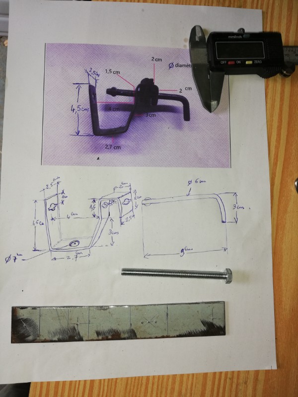

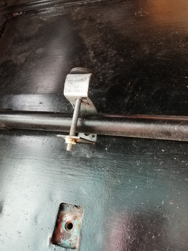

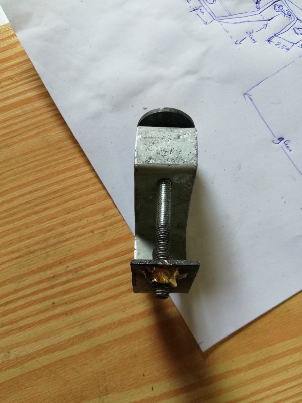

Bon voilà le travail...un peu transformé à ma sauce...
Je suis partie d'une pièce métallique de 1,9 mm d'épaisseur trouvée dans mon bric à brac :

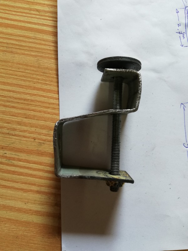

Puis après avoir repris les cotes fournies par Richard j'ai formé la pièce :

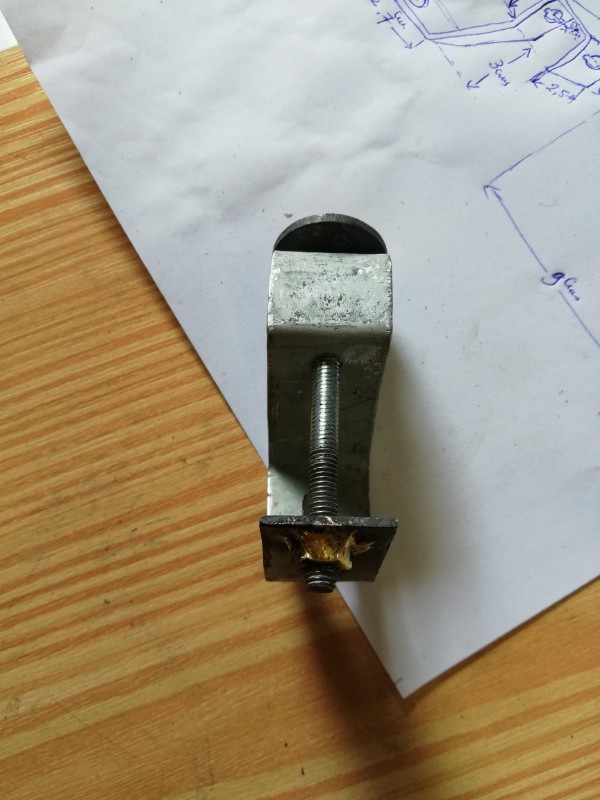

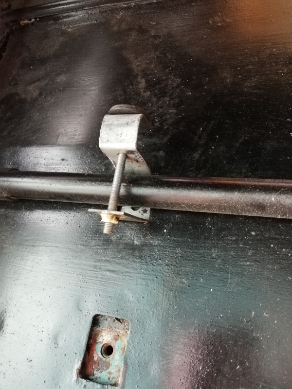

J'ai modifié le système de maintien pour me faciliter la tâche en fait. J'ai brasé un écrou de 10 à l'extérieur et une molette pour pouvoir sortir l'attache facilement .
Voilà la patte d'attache en place, tout est nickel...Je verrai le moment voulu pour enfiler sur la tige de 6 mm un tube de caoutchouc qui servira de butée entre elle et le tube du siège...
Voilà, j'ai plus qu'à faire la 2ème...

lucky40 a écrit : 11 avr. 2023, 13:40 Bon voilà le travail...un peu transformé à ma sauce...
Nickel !!! :pouce: et cela t''as permis de faire autre chose que du ponçage ... :gnark:
RICMAN41 a écrit : 11 avr. 2023, 21:25
Effectivement, ça casse un peu la monotonie du ponçage , voilà les pièces terminées :
Encore merci Richard !

Bonjour, tu peux mettre un bout de tuyau à essence,diamètre 6,sur la tige fileté ;)
CHARLYSTONE a écrit : 13 avr. 2023, 13:57 Bonjour, tu peux mettre un bout de tuyau à essence,diamètre 6,sur la tige fileté ;)
Yes ! c'est ce que j'ai fait effectivement. Restera à voir si ça passe car avec le tapis en place le tube du siège sera un peu surélevé et ça risque de coincer...mais c'est un détail.

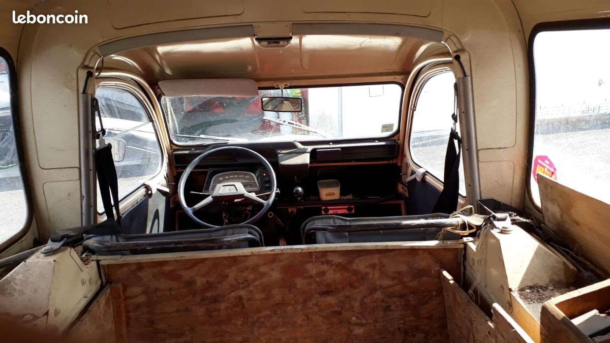

Tiens Lucky j'ai trouvé une photo en regardant les AK400 sur le bon coin des plots arrières pour les ceintures avant .
Salut Richard,
En effet c'est très parlant ! Merci pour l'info. :pouce:
