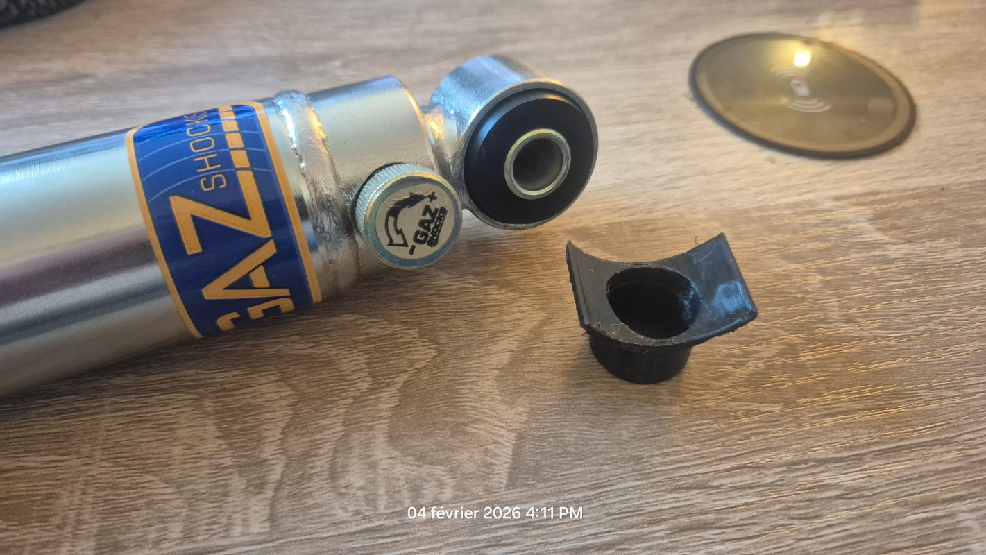

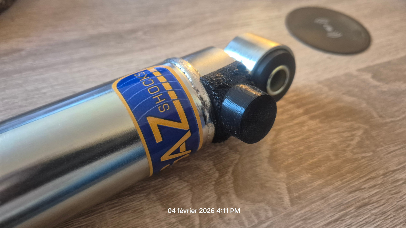

comme je ne peut toujours pas poser mes amortos, je me suis modelisé et imprimé en TPU 85A des caches poussières pour les précieuses molettes de réglages ;)
c'est tout con et ca peut pas faire de mal ;)
Je mettrais les fichiers a dispo sur thingiverse bien entendu.
Posté : 04 févr. 2026, 17:05
par Eric13190
Sympa, pratique... C'est tout @akoirium ça :content:
