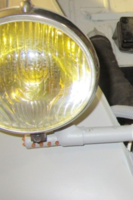

				Bonjour à tous
Jean-Pierre, notre ami
@capra  a fait une installation tout en discrétion sur sa voiture, tu le verra sur son post
viewtopic.php?p=194296&hilit=%C3%89clairage+led#p194296
			-  Detail de l'installation

				Bonjour et merci @Eric13190  !
Ces feux LED sont en effet discrets... Beaucoup plus que ceux de Honda que je voulais monter !
Je suis en plein en phase "apprentissage" sur les LED, leur tension, leur puissance...
Je vous dirai, bonne journée à tous !

Ce matin, j'étais au chantier de (très) bonne heure, avant les grandes chaleurs, et j'ai traité quelques détails...
J'ai donc l'intention de passer une partie du circuit électrique en 12V, en vue de l'installation d'indicateurs de changement de direction à LED...
Et d'un manomètre de pression d'huile, avec un thermomètre, et tant que j'y suis, (soyons fous !), un voltmètre pour surveiller ce (nouveau) courant .
J'ai donc ressorti de mes vieilleries ce convertisseur, d'une puissance de 25A :
Au passage, pensez-vous qu'il y ait une astuce pour améliorer la transparence des cabochons de clignotants, qui sont en assez bon état, pas cassés ni fendus, mais ternes :
Ensuite, j'ai monté les pédales, chacune avec son ressort.. Je me suis aperçu qu'il manquait l'attache fixe du ressort, côté plancher des pédales :
J'ai donc découpé les attaches d'origine afin de les river (je ne peux pas les souder par manque de place) :
J'ai ensuite démonté l'avertisseur, qui est en parfait état, afin de le peindre correctement :
Bonne après-midi à tous, restez à l'ombre !
Bon week-end !

Pour les feux ternes, j'ai trouvé ça chez action
https://action.com/hostedassets/CMSArti ... quality=75
J'y croyais pas de trop pour 3€, j'ai fait les optiques de ma 307 en début d'année et ça à l'air de tenir dans le temps, sinon dentifrice et/ou bicarbonate.
Eric (resté à l'ombre)

				Merci Eric, mais les optiques de la 307, ne sont-ils pas en verre ? Je n'y connais rien en modernes...
Je note pour le produit d'Action.
Je voudrais conserver ces cabochons le plus possible.. Ceux des feux arrière sont cassés... J'en ai trouvé un gauche complet, neuf..
Il me reste à trouver le droit...
Bonne après-midi, à l'ombre ou à la piscine !

				Bonjour JP
https://www.ebay.fr/itm/266415351334
C'est la dernière paire chez Tacot .
C'est 32€ l'unité sinon chez CIPERE.
Bon c'est vrai qu'avec une peinture neuve tu mets plutôt des clignotants neuf ou non si tu arrives à les rénover.
Feu Ar
Le moins cher chez MCDA
https://mcda.com/catalogue/1651-feu-ar- ... 4-d-g.html
1 Feu arrière
https://www.ebay.fr/itm/196477261941
Tout ça à terriblement augmenté en quelques années.

				Merci @Alex 46 ,
Je vais acheter le feu arrière vendu sur le site d'Ebay que tu m'as envoyé, il est neuf et d'époque..
Le prix n'est pas exorbitant non plus pour ce genre de pièce...
Pour les indicateurs de changement de direction, à part leur brillant, ils sont à peu près dans le même état que les miens..
Je vais essayer avec du dentifrice, c'est une idée géniale, je vous dirai !
