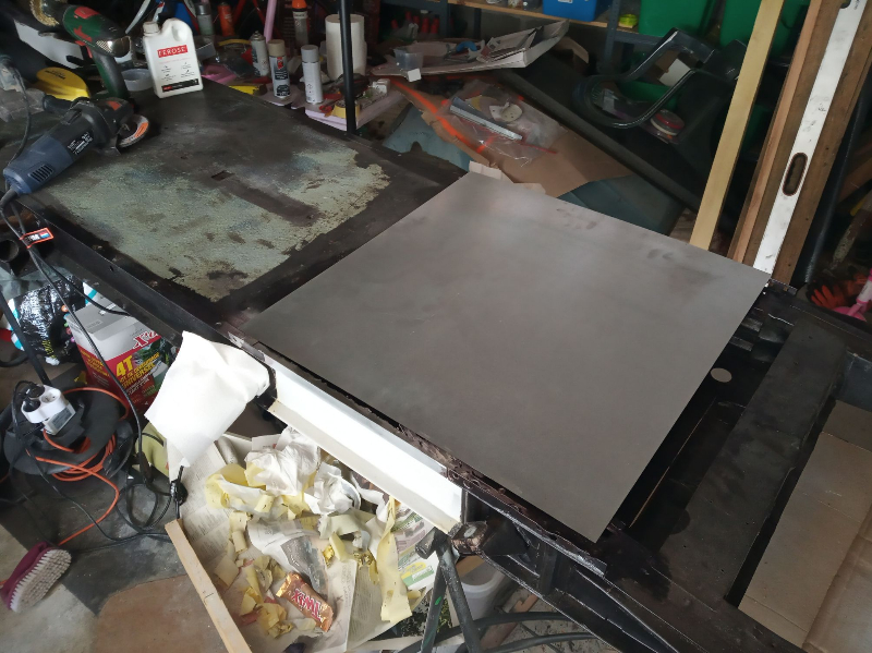

pendant que la pluie tombait j'ai entrepris la découpe de la tôle,
le plus long a été de retrouver une lame de scie pour le métal dans tout mon bazar !
il va falloir percer la tôle partout maintenant.

j'ai continué hier soir pendant qu'il pleuvait dehors :
la soudure au fil sans gaz c'est faire des dizaines de petits points espacer et après combler les vides en laissant refroidir d'un coté.
pour la fine carrosserie ce sera pas possible a mon avis, ou peut être avec petit fil et gaz :pensif:
il faut apprêter maintenant !

Pour info, il ne faut surtout pas prendre de la tôle galvanisée, mais de la tôle electro-zinguée.
La différence, c'est lors de la soudure.
Sur les tôles galvanisées, si on ne décape pas le galva au niveau des soudures, il y aura émanations de gaz toxique.
Ce qui n'est pas le cas avec les tôle électro-zinguée.
Pour la soudure en nogaz, c'est faisable de faire des soudures correctes sur nos carrosserie de 2cv qui sont en 0,6 mm.
C'est chiant, mais à force de l’habitude, on ne perce plus :)
Par contre, si tu peux utiliser un poste à Gaz, avec du 0,6 non enrobé, c'est nettement mieux.

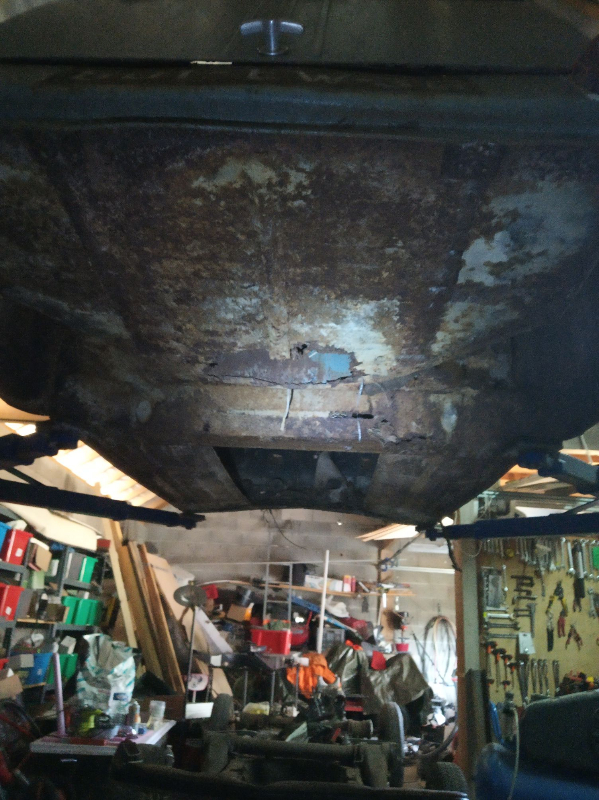

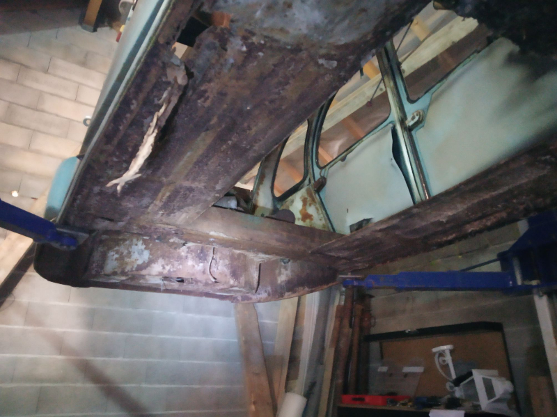

et j'ai pour la première fois examiné les suspensions et amortisseurs de ma voiture :
j'ai levé la caisse et la plateforme ressemble à un gros karting !
On va regardé la dessous !
le dessous est bien pourrie !!
que de rouille...
que de rouille...
des petits trous
des petits trous
encore des ptits trous !
je vais devoir commander de la tôle en pagaille vu l’état du dessous.

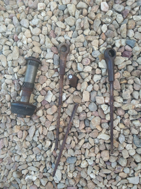

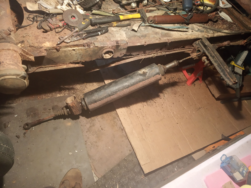

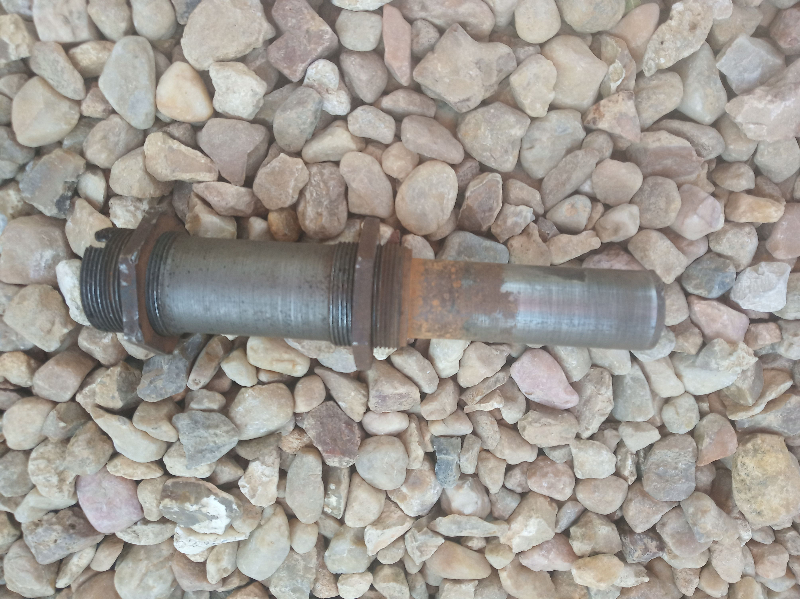

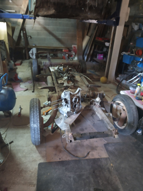

j'ai donc commencer à déshabiller pierre pour ré-équiper paul, et j'ai de la chance cette fois,
les 2 ecrous de l'amortisseur droite - qui été perforé par la rouille - sont venus sans trop forcer ! :pouce:
j'ai mis plus de temps pour faire glisser l'amortisseur hors de ses deux axes.
l'écrou du pot de suspension bien protégé dans son capuchon en caoutchouc s'est dévissé sans résister non plus !
des écrous bien urbains !
je verrais bien demain soir si la suite sera aussi facile...
Posté : 19 mai 2020, 23:12
par JLUC
Bonsoir Solognot,
je me rappelais plus pour les 2 châssis.
Oui maintenant c'est "transfert-autolargue" entre les deux :gnark:
Bon courage pour la coque. :mecanic:
D'ici peut, y'aura un tas de tôles rouillées à apporter en déchèterie! :wink:
Pour les Tôle neuves, de ce que je peux voir sur les photos, tout se trouve en neuf! :pouce:
Tu auras surement une promo par les temps qui courent. :wink:

je me suis mis un peu dans mon garage cet aprem, j'avais 27 degrés et pas de vent dans les cheveux !
j'ai essayé d'enlever les 2 pots mais certains grands écrous n'ont rien voulu savoir, et les butoirs étaient soudés par la rouille :enerve2:
les embouts de tirant idem, alors j'ai coupé 3 tirants.
comme le châssis est mort j'ai ouvert un peu une fixation d'un coté et coupé carrément une autre coté passager :
les grands remèdes : disque à tronçonner
j'ai détruit un des gros tubes de réglage également, et là j'en ai récupéré 2, sur un gros étau.
le quatrième ce sera la surprise
le premier est sauvé, une pièce bien singulière à la 2cv
sur l'étau toujours j'ai tenté de sauver un embout de tirant qui commençait à tourner un peu,
mais j'ai été trop vite il a chauffé et s'est cassé net bien avant la fin !
les autres ne bougent pas d'un poil, donc poubelle,
je vais être bon pour 4 fois 12 euros :gnark:
on peut pas tous sauver !

l'autre soir j'ai continué un peu , j'ai carrément coupé le châssis et j'ai retourné la partie avant pour accéder aux 4 boulons du train.
il y en a qu'un seul qui a résisté, je l'ai eu avec la clé à œil et le maillet en caoutchouc.
Le châssis découpé est plus aisé à manipuler !

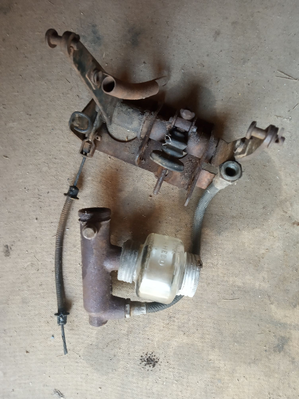

Un petit maitre cylindre de 1966.
je ne sais si il est prudent de réparer un maitre cylindre ou plutôt en acheter un neuf. :pensif:
Posté : 26 mai 2020, 21:44
par Filofax
Je serais toi, je ne prends pas de risques, je change le maître cylindre.
Mais c'est surtout en fonction de ce que tu veux faire.
Si tu souhaite être le plus possible à l'origine, il faut le faire réparer (ou le réparer toi même).
Quoi qu'il en soit, c'est une pièce de sécurité, donc....
Pour la carrosserie, ne te fait pas trop d'inquiétude, je suis persuadé que tu y arriveras.
J'ai bien réussi, donc tout le monde peut le faire.
De la patiente, de la méthode, et surtout ne rien enlever, découper, sans que tu n'as pas fait ou acheter les pièce de remplacement.
Souvent, c'est en voyant les pièces démonter qu'on voit mieux comment elle sont assemblées. :wink:

un maitre cylindre coute 36 euros ça va encore. le problème est la dépose du bocal est verre. j’espère qu'il n'est pas bloqué.
