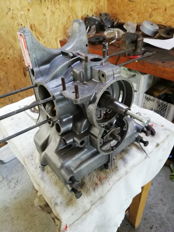

renato13 a écrit ::salut:
regarde celui çi,il et pas cher , https://www.ebay.fr/i/264438669687?chn= ... mktype=pla&
Je suis pas sur qu'il fonctionne tel quel :shock:
La vis doit se terminer par une partie plus fine non filetée. Mais si tu fais comme j'ai dit plus haut, ça marchera.

je c'est pas trop ,j'ai jamais utilisé se modèle ,le mien et différent , je lavais acheter je c'est plus ou .
Mais celui dans le lien ,a mon avis devrait être bon,! du moment que c'est le bon filetage ,le boulon va venir en appui sur le vilo,
et l’effort va se faire sur le filetage qui va tirer l'induit . du moins je pense ,!!. :salut:

J'ai acheté le mien dans une boulonnerie pro et j'ai usiné le bout en cône, il m'a coûté 2 ou 3 € maxi !

zamzam a écrit :J'ai acheté le mien dans une boulonnerie pro et j'ai usiné le bout en cône, il m'a coûté 2 ou 3 € maxi !

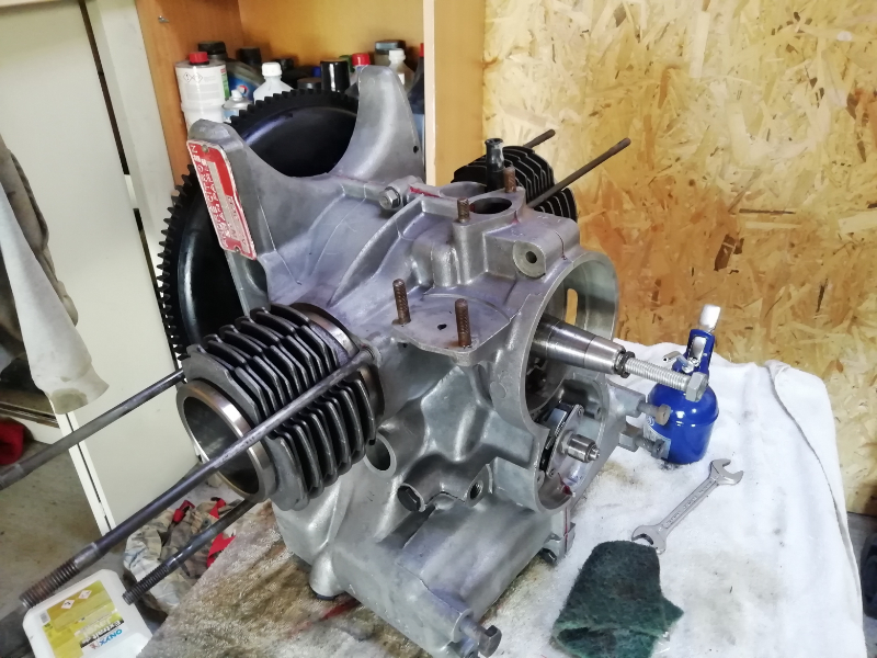

:mercizamzam: c'est ce que je comptais faire .......

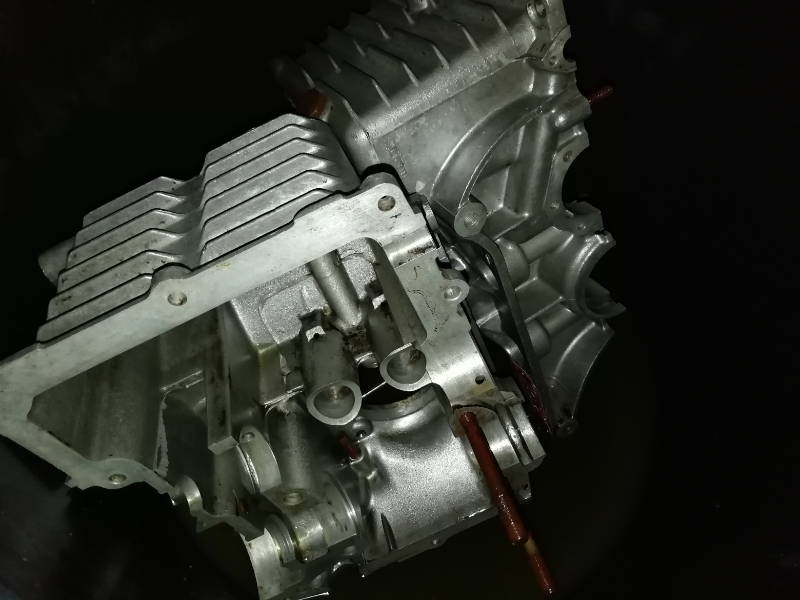

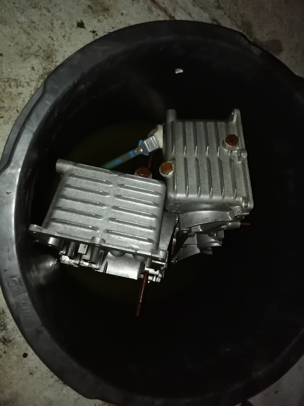

Pour l'instant, le nettoyage avance bien !
et la commande est passé pour chemises/pistons, soupapes, joints reniflard !

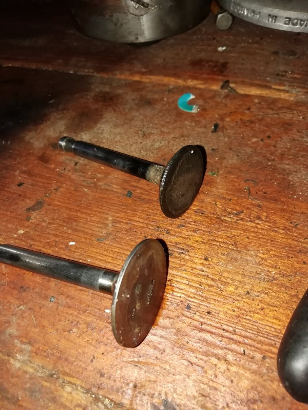

près reflexion, j'ai en effet pris la décision de ne pas remonter les soupapes d'origine

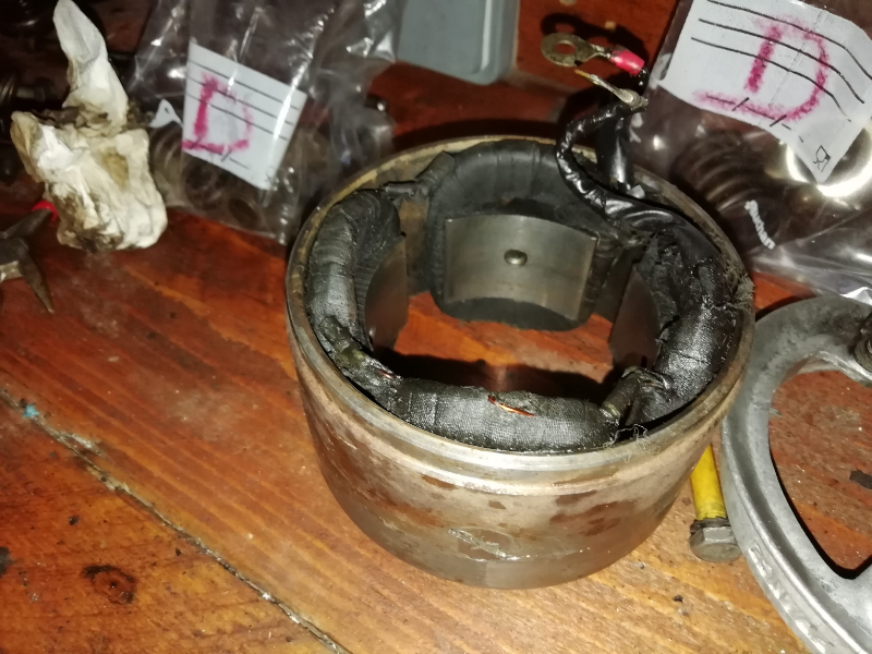

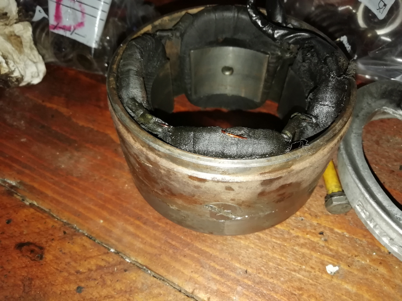

Par contre, une question aux spécialistes : Dois je protéger ce fil nu provenant de la dynamo ?
Sinon, demain, c'est appel chez un centre de rectification pour me renseigner sur les culasses (de toute façon, sans les soupapes neuves, je ne vais pas commencer tout de suite ....)

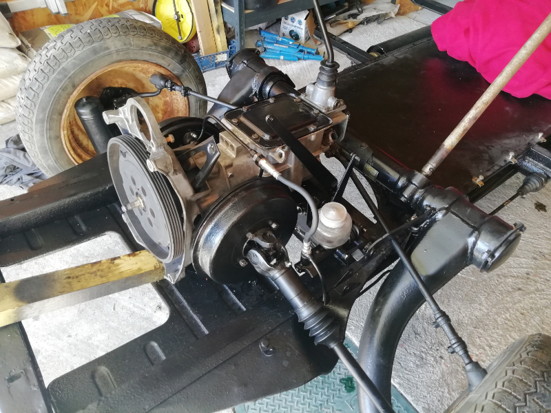

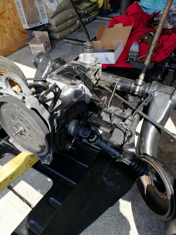

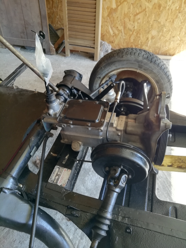

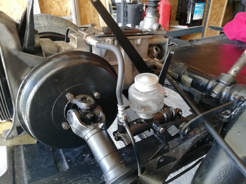

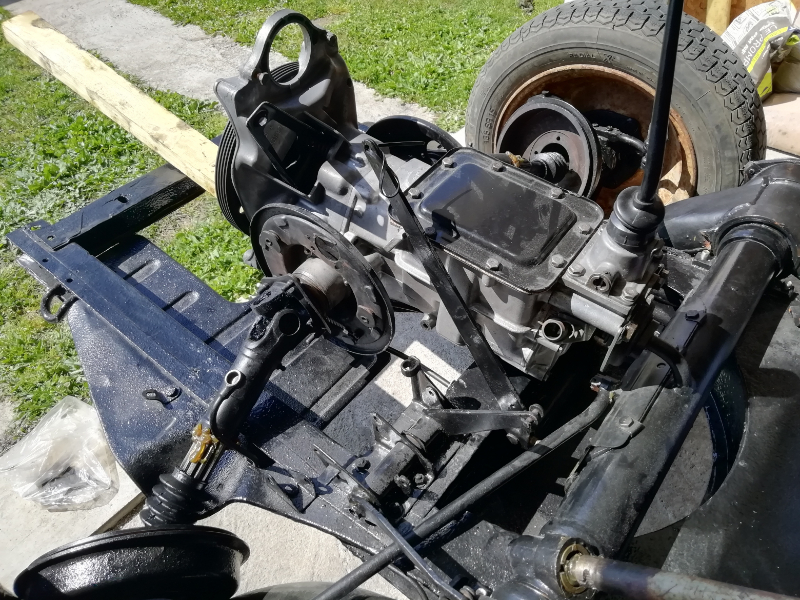

Bon, dans l'attente de mon extracteur d'induit qui me permettra de remonter le moulin, j'ai décidé de m'attaque à la repose la BV ainsi que des soufflets de cardans
Messages : 1170
Localisation : Bordeaux
Re: Il était une fois......mon AZLP 1961
Résultat, une bonne suée au soleil, et finalement, les freins de remontés et réglés (reste plus qu'à remplir de lookeed )
Sinon, vu le temps qu'il va me rester à buller, je vais peut etre m'attaquer aux jantes.............Affaire à suivre !
Superbe travail, c'est propre :clap:
Superbe travail. :enchante:
Impec ! :pouce: Juste que tu devrais caler la boite par les côtés pour ne pas risquer d’abîmer la cloche ... de toute façon pour poser le moteur il faudra !

zamzam a écrit :Impec ! :pouce: Juste que tu devrais caler la boite par les côtés pour ne pas risquer d’abîmer la cloche ... de toute façon pour poser le moteur il faudra !
Je prends l'info.....ca devrait etre pour bientot car j'ai un colissimo en attente....donc demain matin, train à 5h, débauche à midi et si j'ai la pièce, je pense que le bas moteur sera remonté demain soir !

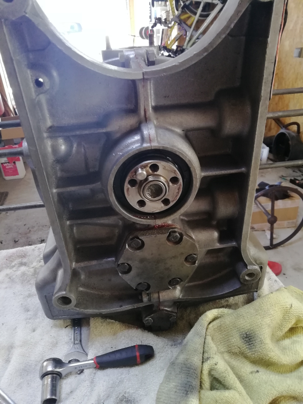

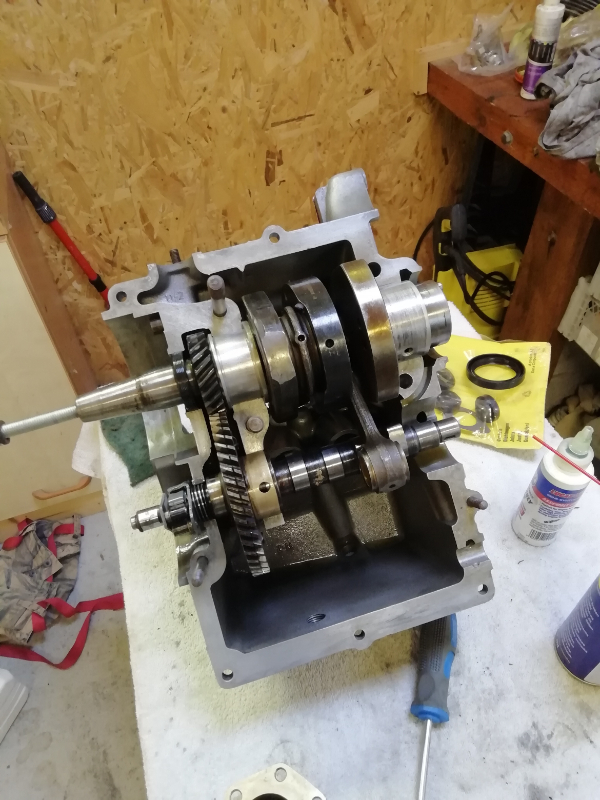

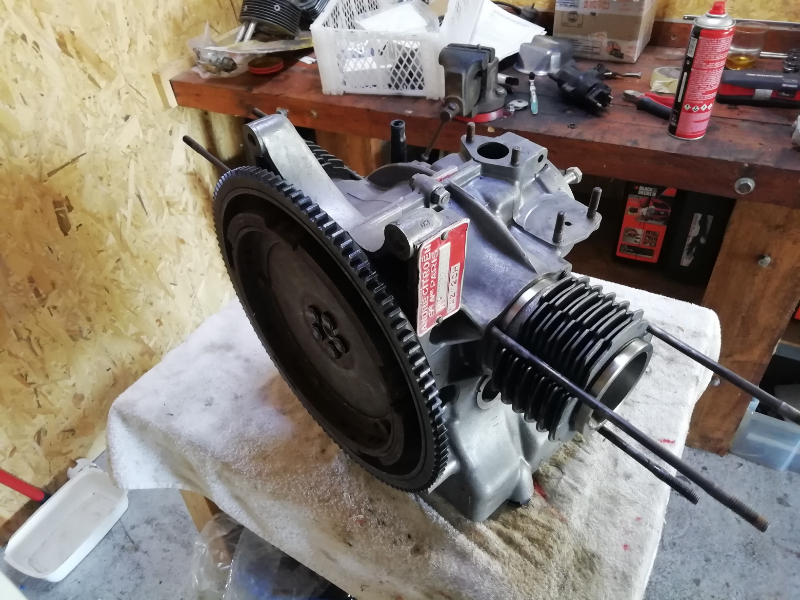

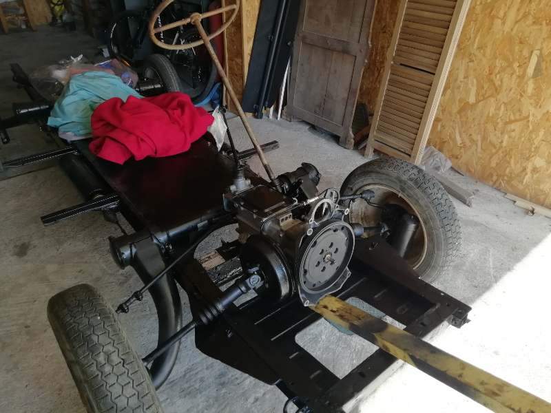

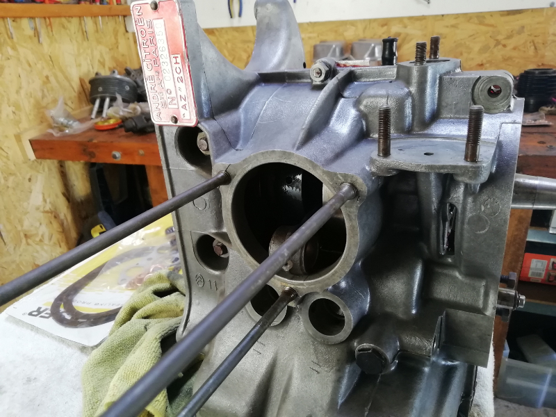

Quelques news de l'avancée des travaux, en cette période particulière

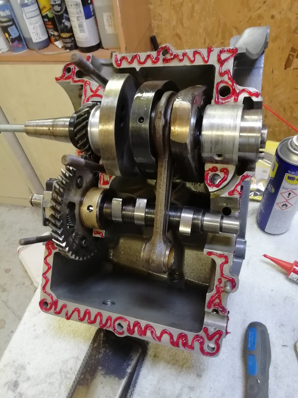

Hier, repose bas moteur avec l'aide de mon fils de 11 ans (ça change des jeux vidéos), et tri des affaires du garage
Et voilà !
Bon, si tout se passe bien, rodage des soupapes, équipement des culasses et repose ce WE !
Beau boulot, bravo... :clap:
Mais je trouve que tu mets beaucoup de pâte à joint. J'en mets même pas la moitié, juste un petit filet. Il ne faudrait pas que ça déborde dans le carter et que des petits bouts aillent boucher le circuit de lubrification...
Messages : 1170
C'est l'idée que je me suis fais apres coup ! bon, j'avais étalé et enlevé un peu mais je me suis fais la réflexion.
Je compte faire tourner à la perceuse une fois les culasses et remonté et voir si tout est ok....et certainement vidanger l'huile à ce moment là !

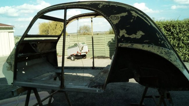

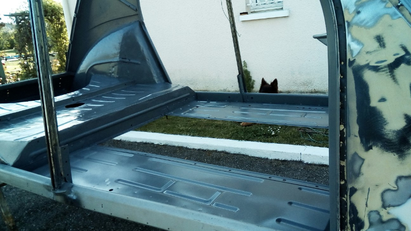

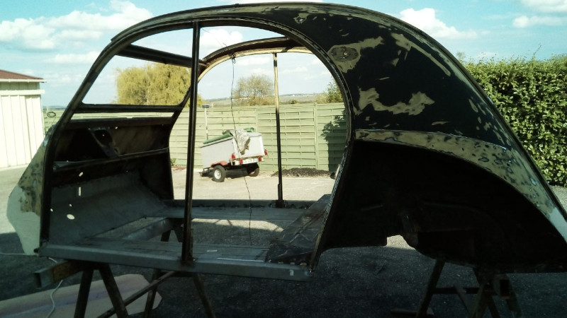

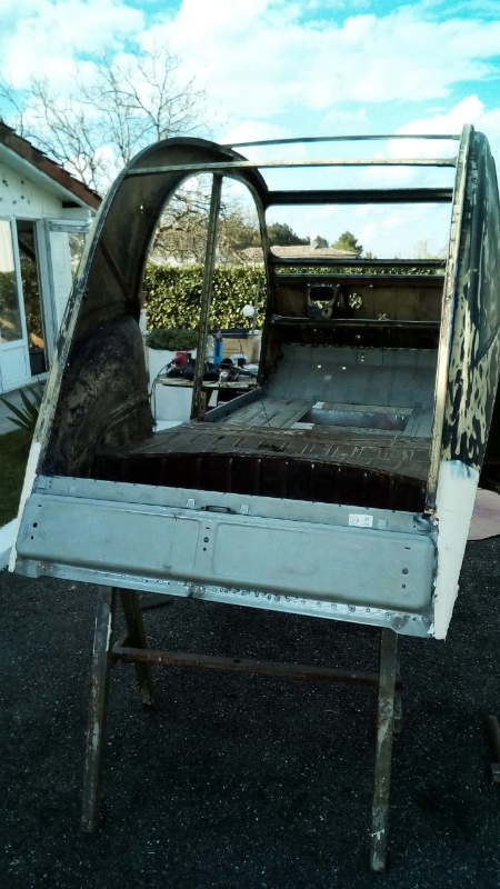

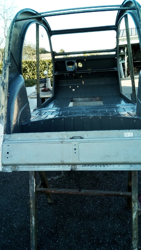

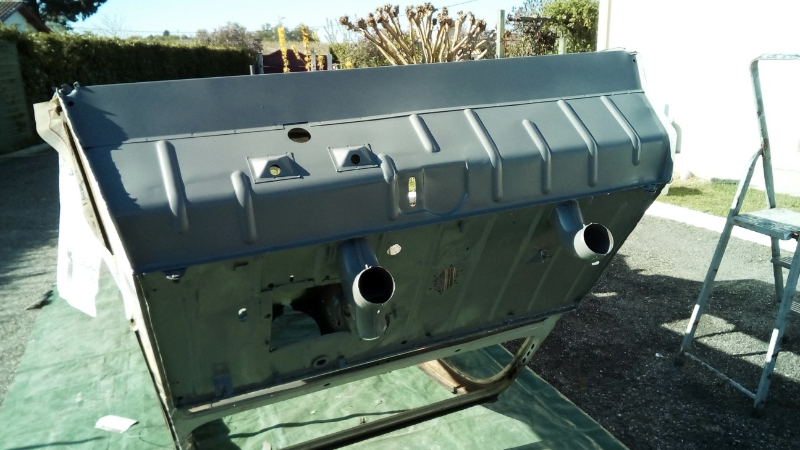

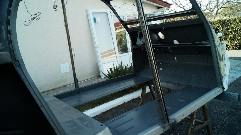

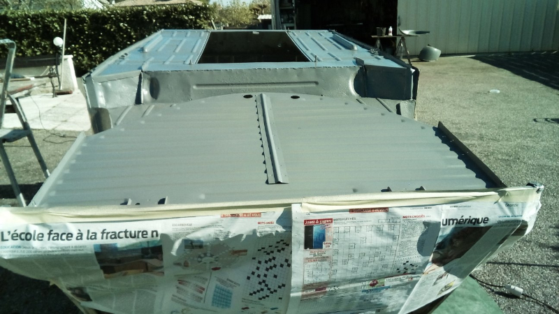

Bon, à distance, voici qques news de la caisse
Mon père a passé une couche d'antirouille après avoir décapé l'intérieur et le dessous de la caisse.

:pouce: :merci: pour les photos .

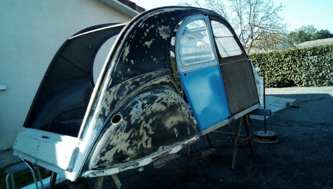

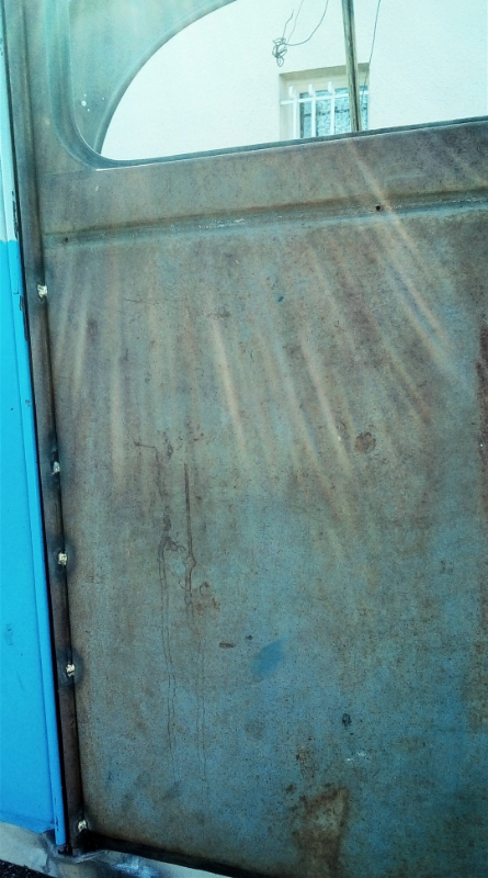

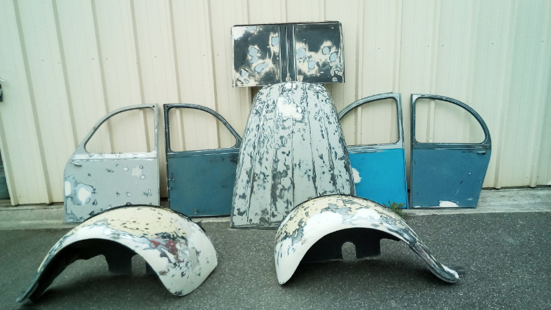

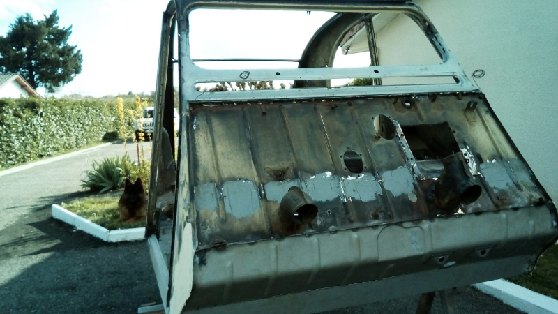

Ensuite, afin de voir si tout était OK, un tri des portières s'imposent (On a les 4 + 4 en stock issues d'un AZ 59 + 2 arrières d'un AZAM 62)
Et malgré cela, la "meilleure" mérite une soudure de la charnière !
Maintenant, l’apprêt garnissant est commandé ainsi que la peinture AC 136 (Pour les pare chocs, jantes, etc....) chez peinturevoiture.fr
Prix correct avec livraison gratuite....A voir, je posterais un retour

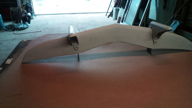

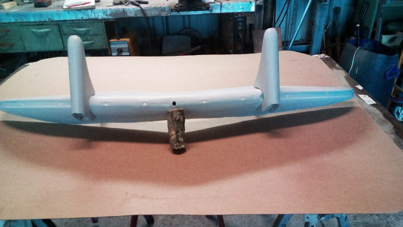

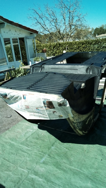

Le confinement a du bon !
Du moins, pour l'avancée de ma 2cv car je pense que mon père ne pensait etre aussi content de trouver de l'occupation
Avec finalement, un sauvetage du parechoc avant !
L’apprêt est commandé ainsi que l'AC 136.....

casaman a écrit :Ensuite, afin de voir si tout était OK, un tri des portières s'imposent (On a les 4 + 4 en stock issues d'un AZ 59 + 2 arrières d'un AZAM 62)
:salut: :pouce:
Bien les points de soudures sur la charnière , tu a fait çà au mig ou a l'étain ? comme j'ai sur la mienne le même soucis , faire pareil çà me parait le plus simple. :merci:

Justement, pour ta question....tu veux changer la glissière de la porte, c'est ça ? ou tu veux changer le mat sur caisse ?
Messages : 11519
casaman a écrit :Justement, pour ta question....tu veux changer la glissière de la porte, c'est ça ? ou tu veux changer le mat sur caisse ?
sur la porte ,mais si simplement les point de soudure c'est bon je ferai çà :merci:
sacré travail de poncage !
tu peux nous dire quel reference d'apret garnissant tu as commandé exactement ?
