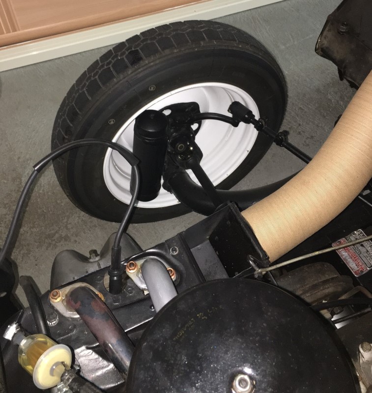

Après près de 1000 km parcourus cet été, première révision pour vérifier si les vis, boulons sont toujours bien serrés, trouver la fuite d'huile et installer un allumage électronique :)

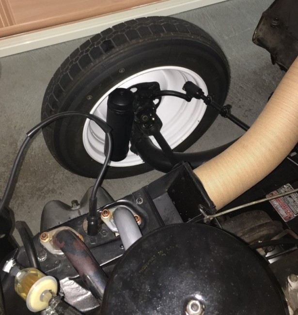

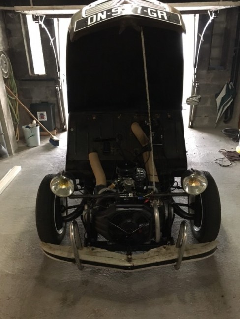

Démontage des ailes, vérifications, un petit coup de chiffon :

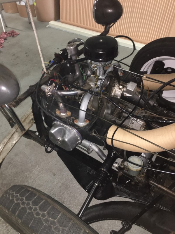

Et j'ai trouvé la fuite d'huile : le joint du couvercle de culasse s'est mal positionné lors du remontage : fuite sur le côté gauche sensible (ça tombe en plus sur le pot de détente...) et une très légère sur le côté droit : Pose du silicone loctit bleu entre le cache culasse et le joint pour bien le maintenir en place lors du remontage, pour le moment pas de fuite constatée après un essai :). Pas de fuite au niveau du radiateur, des alimentations des culasses et des joints lunettes :drapeaublanc:

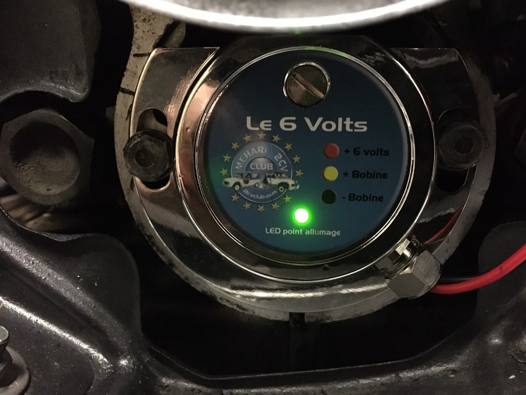

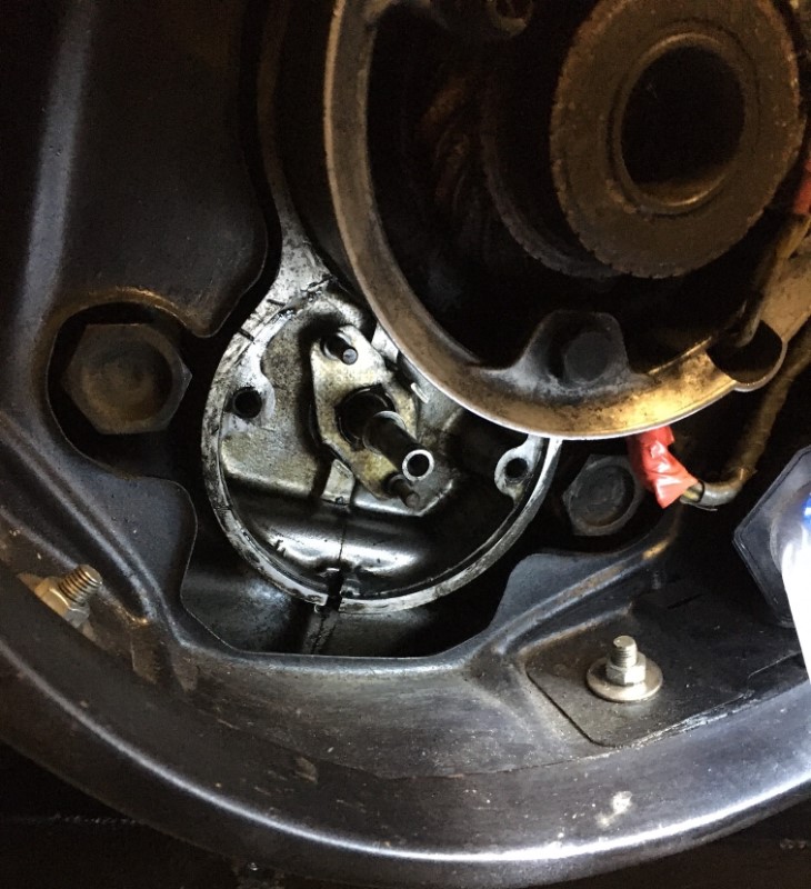

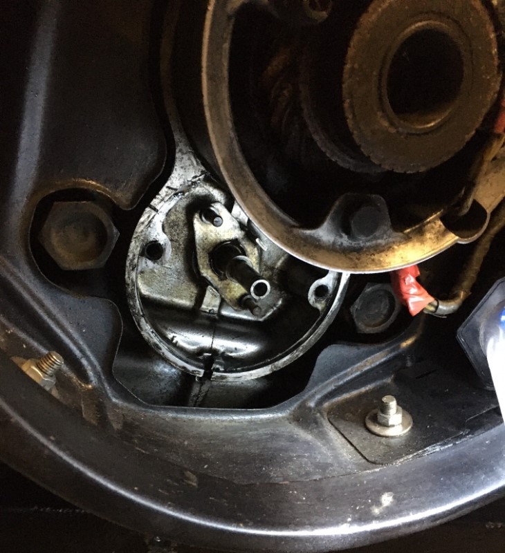

Pour la pose de l'allumage électronique, c'est d'une simplicité ! la seule vérification que j'ai du faire c'est de bien vérifier que le + de la bobine était bien branché sur le + après contact et j'ai bien fait, erreur de ma part :surpris:. Ce n'est pas grave, c'est juste pour bien brancher le + sur l'allumage. Pige de calage avec un foret de 6 :) Bobine 6 V séche et remplacement des bougies par des Iridium.
Mise en route, résultat spectaculaire :tchin:

Re: Restauration 2CV AZAM 1965

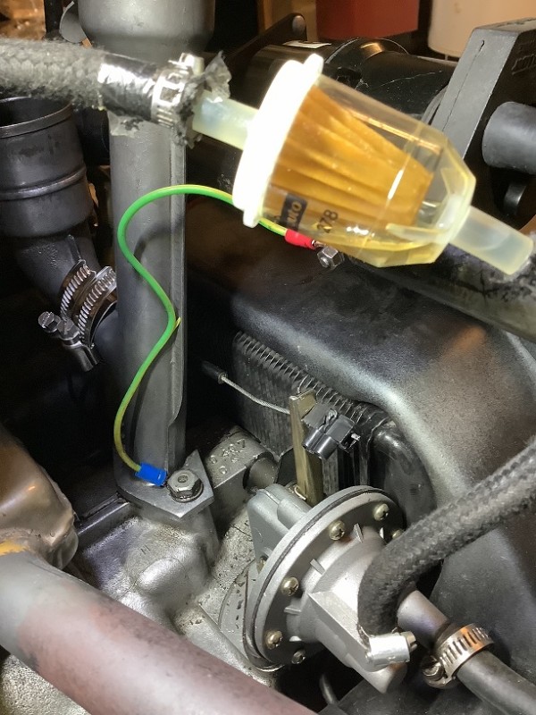

On ne dira rien sur l'emplacement du filtre à essence ... :siffle:
Deuchémoi a écrit : 03 janv. 2021, 15:47 On ne dira rien sur l'emplacement du filtre à essence ... :siffle:
Je suis d'accord avec toi :wink: , mais l'arrivée d'essence avec un tube en cuivre arrive à 10 cm de la pompe à essence et je ne veux pas couper le tube...
Et puis, pour boucher une pompe à essence, il faut y aller :siffle:

François16 a écrit : 03 janv. 2021, 17:20Je suis d'accord avec toi :wink: , mais l'arrivée d'essence avec un tube en cuivre arrive à 10 cm de la pompe à essence et je ne veux pas couper le tube...
Comme je ne m'intéressais pas à ce qu'il y avait sous le capot à l'époque où j'avais mon AZAM, je ne savais pas commenter c'était foutu. Mais c'est vrai que ce n'est pas pareil sur les jeunettes ! La jonction se fait dans l'aile conducteur et la remontée se fait avec de la durite classique
C'est plus facile pour y placer le filtre....
Mais, tu as raison pour l'encrassement de la pompe. Ceci dit, ceinture et bretelles c'est mieux que le froc en bas des genoux.... :gnark:

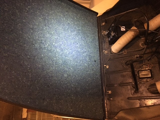

Pose d'une feutrine sous le capot, c'est bien pour les piétons :p
Feutrine capot.jpg (93.83 Kio) Vu 11369 fois

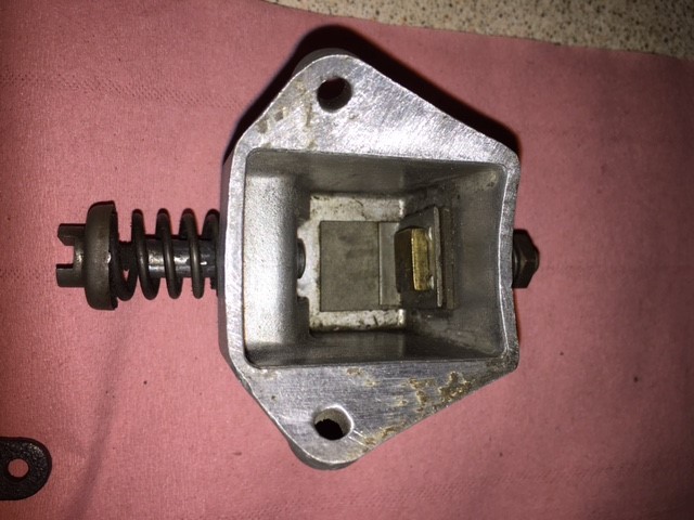

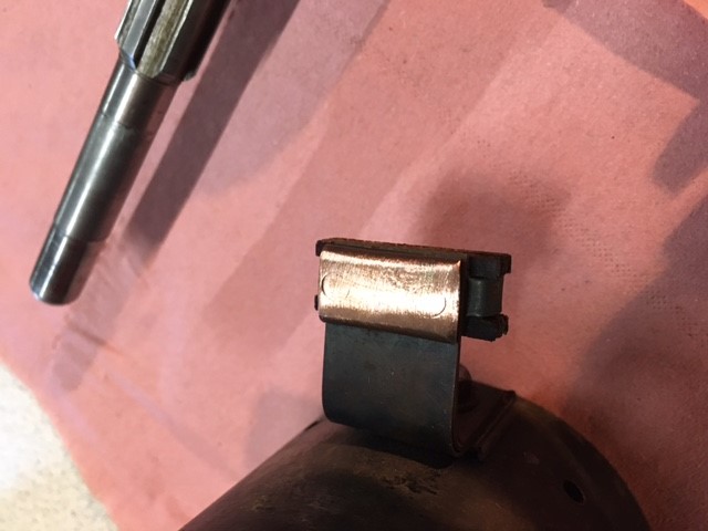

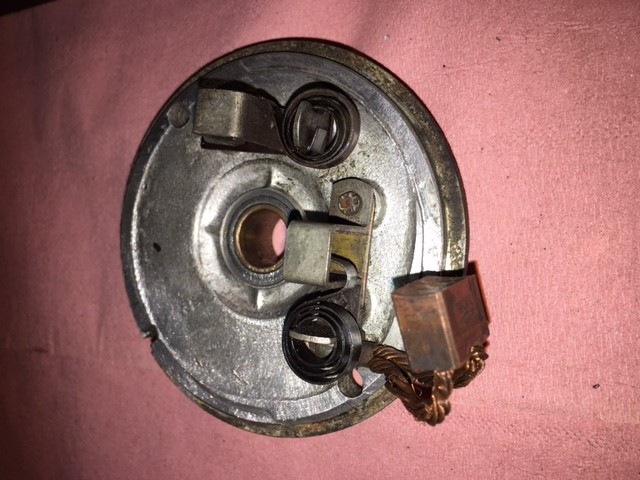

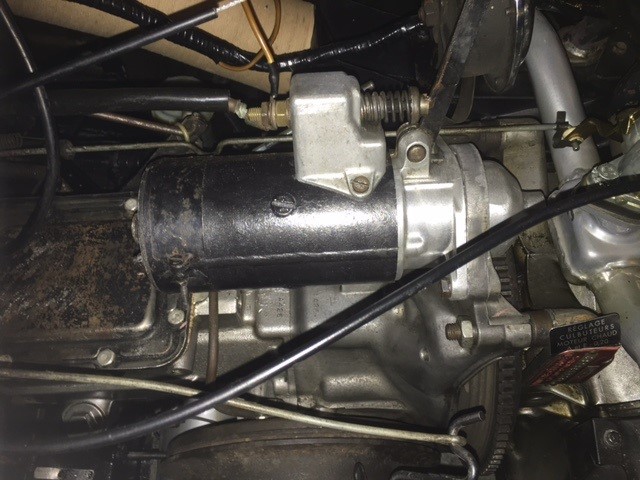

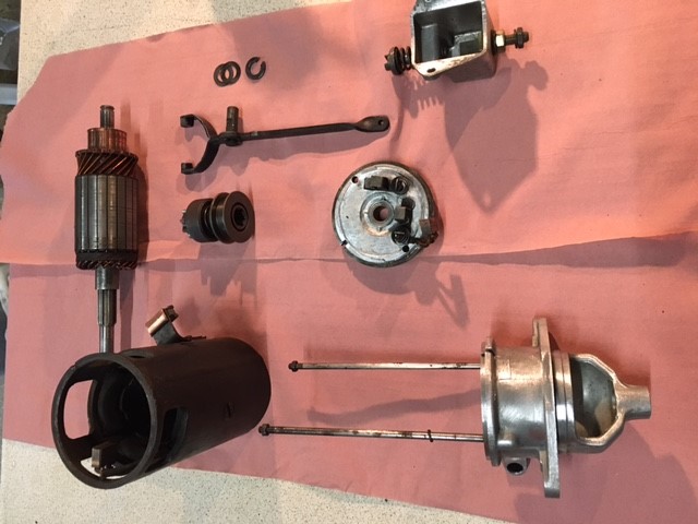

Un matin, le démarreur tout mou, plus d'énergie. Après avoir vérifié les branchements, nettoyé les cosses, vérifier la batterie (chargement +niveau d'eau), démontage du démarreur en suivant les tutos de cet excellent site !

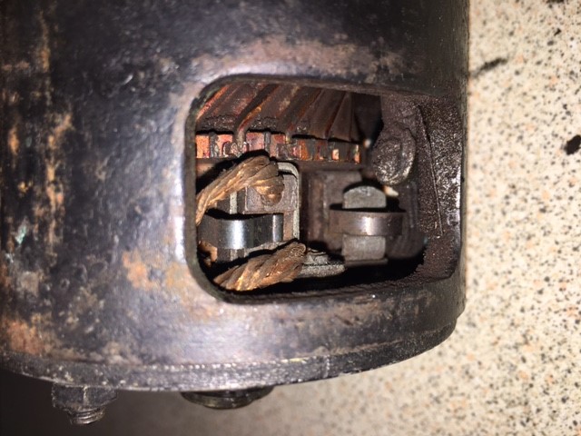

C'est facile, charbons usés à 15 %, absence d'un pallier sur la cloche du démarreur et du gras à l'intérieur :vomi:
Les charbons ne seront pas remplacés
Charbons 2.jpg (90.26 Kio) Vu 11369 fois
Démarreur démonté.jpg (71.84 Kio) Vu 11369 fois

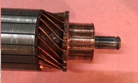

Nettoyage et désoxydation des contacts électriques sur rotor et le contact de la fourchette :
Contact stator 1.jpg (53.68 Kio) Vu 11369 fois
Contact stator 2.jpg (78.7 Kio) Vu 11369 fois

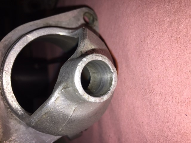

Pallier en bronze absent ! pose des deux palliers.
Bague bronze.jpg (71.69 Kio) Vu 11369 fois

Le résultat est spectaculaire, le démarreur est neuf ! les pièces se trouvent facilement sur le net. Pour ma part j'ai un Ducellier 381 A dont la fabrication a été arrêtée en 55 (selon le site 2cvco.canalblog.com) :)

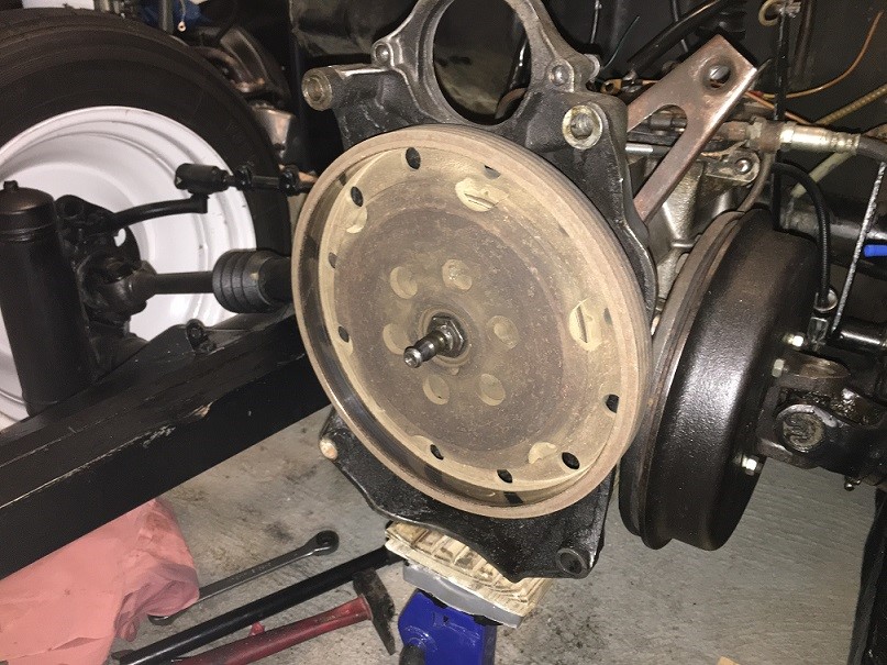

Ce qui est bien dans une restauration de 2 CV, c'est qu'il y a toujours quelque chose à faire :pleurs: :mdr:
Cette fois-ci, alors que le moteur est nickel (démarrage, ralenti, chaud ou froid) que les vitesses passent avec un doigt sans craquements (même la marche arrière), c'est l'embrayage qui vient me rappeler son grand âge… j'ai quand même pu rentrer chez moi :)
Dépose des ailes, du capot, des phares, parechoc, démarreur, câbles et séparation du bloc moteur / boite de vitesse, une première pour moi !
Deux photos, je vais faire ce soir un nouveau post dans la catégorie Tuto " Démontage / Remontage embrayage centrifuge 425 cm3 18 CV" où je posterai des photos, étapes par étapes, en gros plan et où je vous poserai des questions en répondant aussi à vos demandes :)
J'étais passé complètement à côté de ton post précédent, joli travail.
Bah pour l'embrayage, je m'inquiète pas, tu vas le changer en 2/3 mouvements ;)

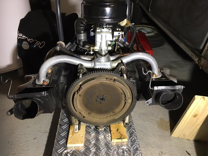

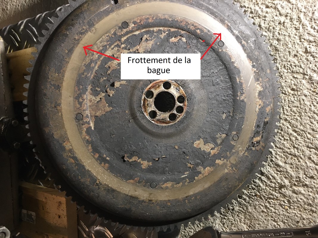

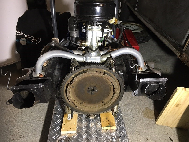

Comme prévu je n'avance pas faute de temps pour remplacer mon embrayage (voir l'autre post dans tuto).

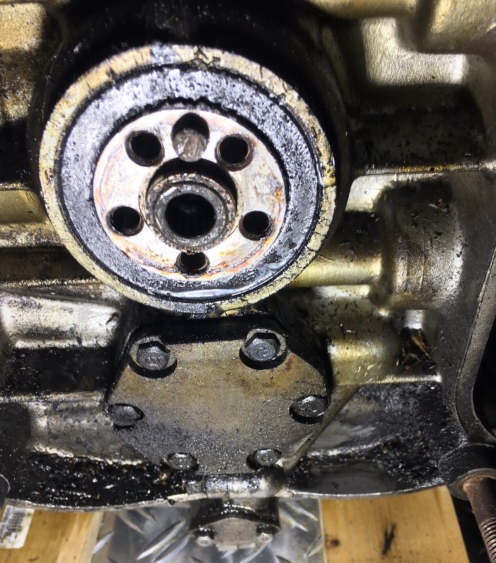

Mais j'ai quand même retiré le volant moteur pour voir l'état du joint SPI (qui fuit obligatoirement vu son grand âge !) :
Pas de surprise il est à remplacer :p

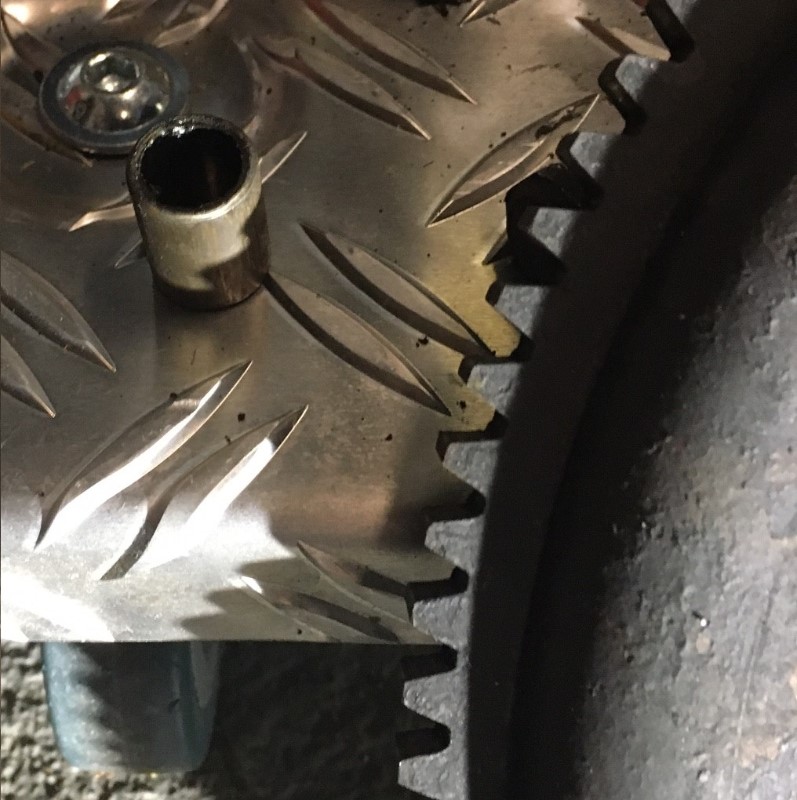

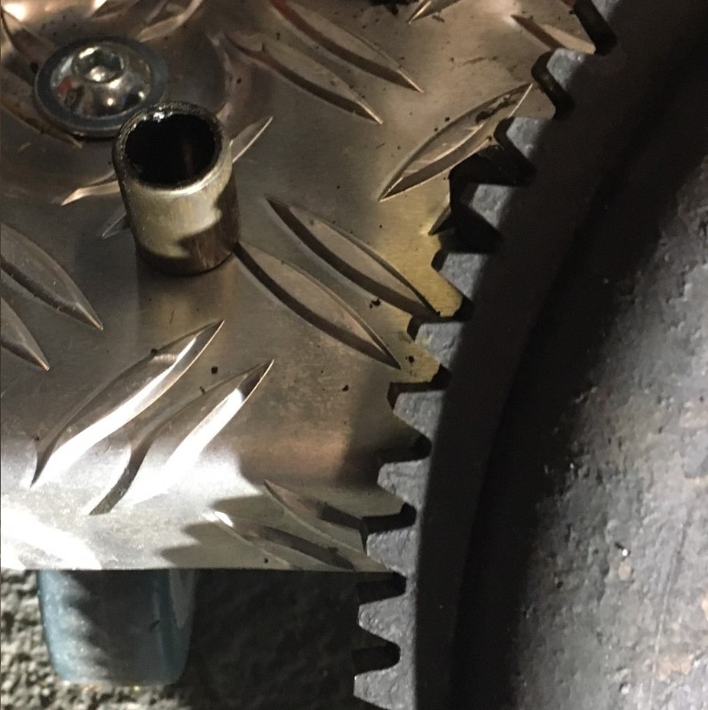

Et là surprise ! J'ai retrouvé la bague bronze du démarreur manquante, coincé entre le volant moteur et le carter : J'avais un bruit strident dans les tours depuis peu, preuve avec la trace laissée sur le volant moteur.
Maintenant joint spi à remplacer, nettoyage du carter et du volant moteur et l'embrayage.

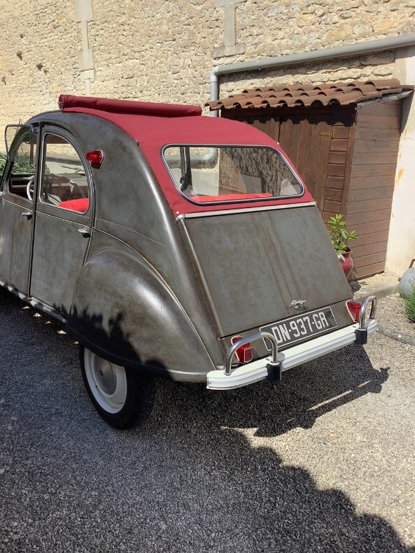

Quelques nouvelles de ma 2cv :amour: Elle roule de plus en plus, de plus en plus souvent, elle est maintenant fiable : démarrage à froid et à chaud au top, avec l'embrayage neuf, les vitesses passent avec un doigt sans craquements :), j'ai fais une sortie de 150 km sans aucun soucis, sans stresse !
Quelques améliorations esthétiques : capote neuve, pare-chocs neufs (en restaurant les pièces spécifiques AZAM, les bananes !), la feutrine intérieure et les panneaux de portes :

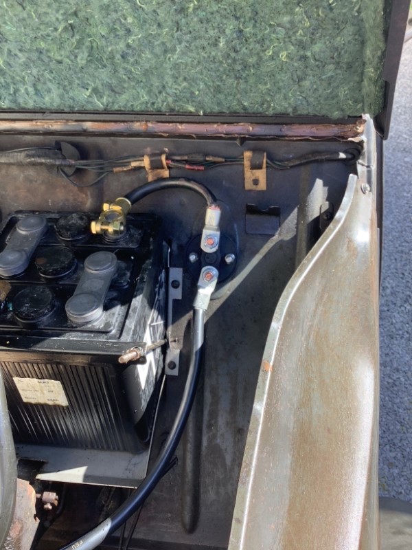

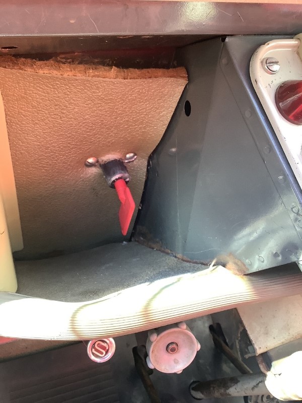

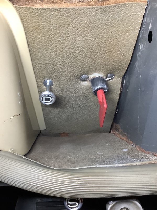

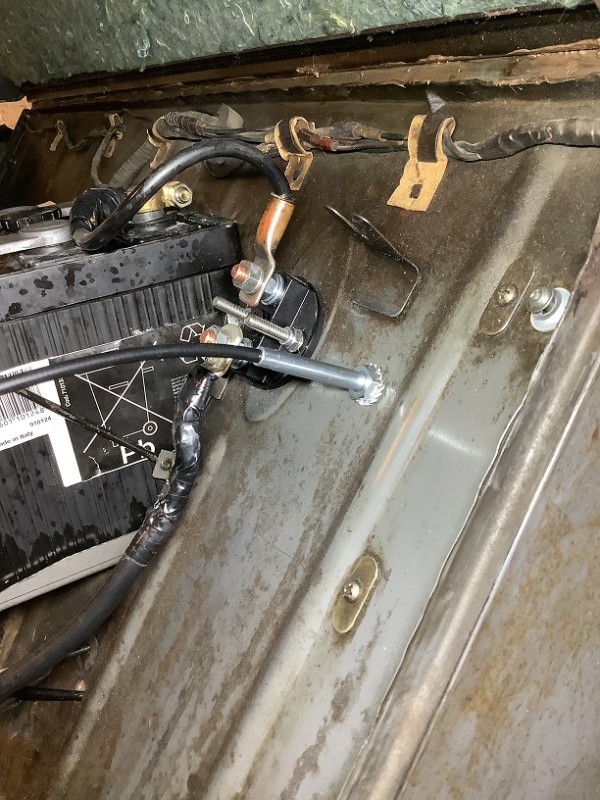

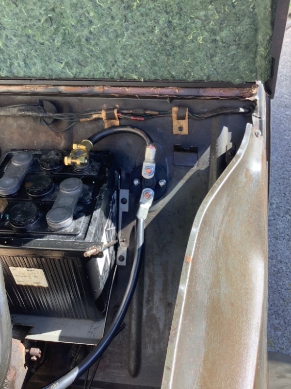

Installation d'un coupe circuit (j'ai recollé l'isolant en voyant la photo :) )

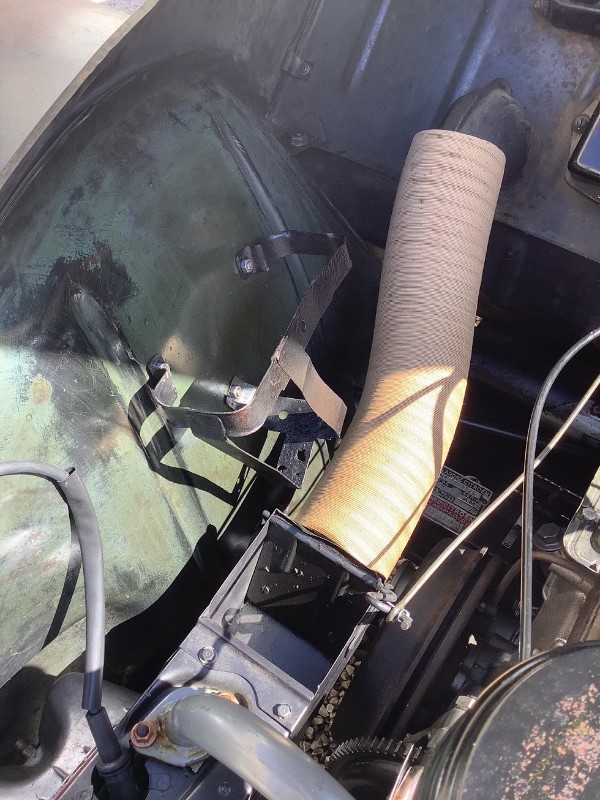

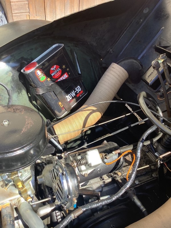

Et ajout d'un support de bidon d'huile de Citroën DS :amour:

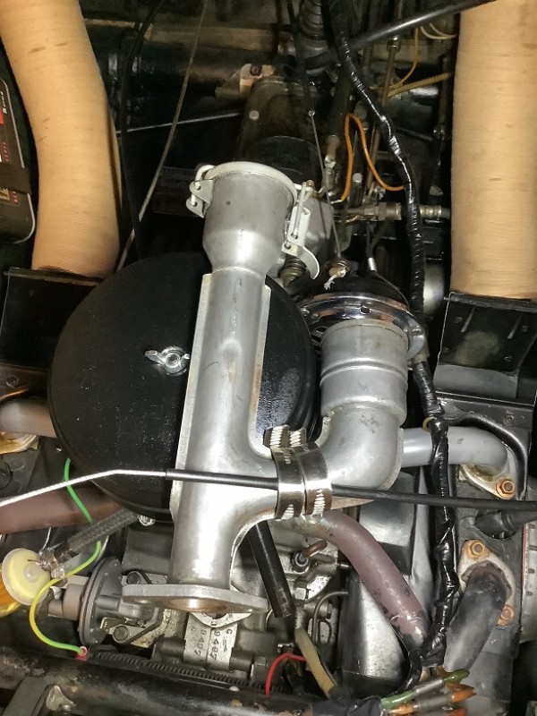

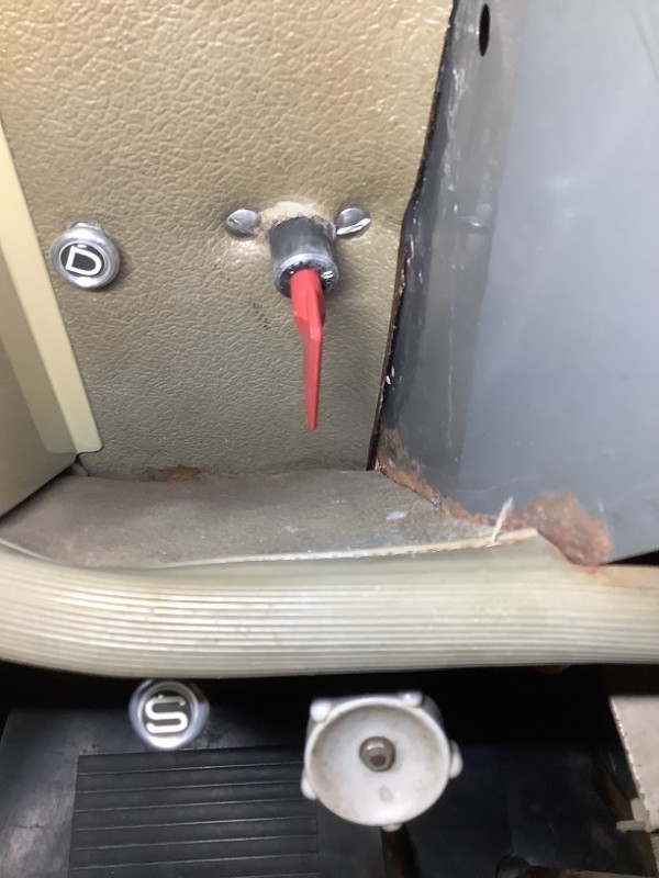

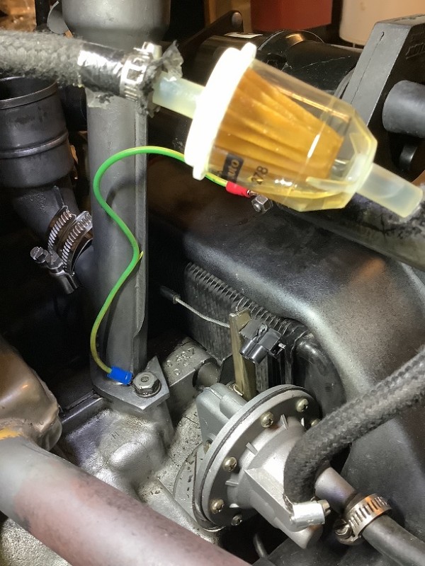

Pour un démarrage au premier coup de démarreur après quelques jours sans utilisation, l'amorçage de la pompe à essence est nécessaire. Ce qui nécessite l'ouverture du capot, je ne vérifie maintenant le niveau d'huile que toutes les 5 sorties.
D'où cette solution, toute simple, qui permet d'amorcer la pompe de l'intérieur, en utilisant un câble de démarrage sans modification !
Je fixe la gaine sur le reniflard avec des colliers inox (en serrant pour que la gaine soit bloquée mais pas le câble à l'intérieur), montage simple, à améliorer !
Trou dans la languette de la pompe à essence et domino :
Il ne me reste plus qu'à pomper pour amorcer le carburateur, ça fonctionne super !
On peut bien entendu améliorer le système.
