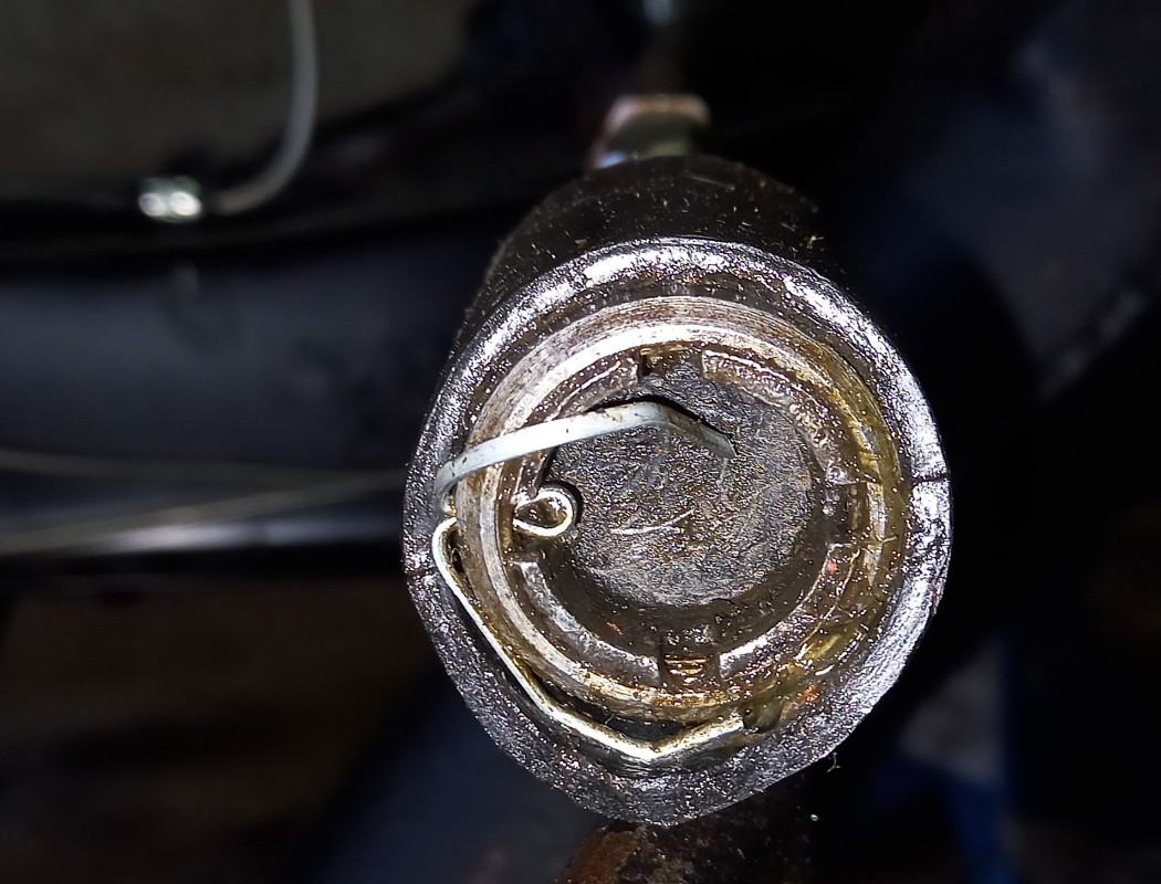

Ça me semble bizarre cette goupille.
Qu'en pensez vous ?
2cv 4 de 1974
Messages : 9480
Re: Réparation 2cv suite à accident
Il me semble que dans la video de Burton, il place la goupille ainsi, une tige faisant le tour et l'autre à 90° .
Poirquoi, qu'est ce qui te choque :???:
Bon après il ya les pro et le reste du monde :mdrr: même pour mettre une goupille.
A 4min 10 ;)
Message par PLUX »
Eric13190 a écrit : 02 févr. 2022, 16:16 :salut:
A 4min 10 ;)
Ben.... je viens de regarder pour la xieme fois la vidéo.
Il y a pro et Plux, d'accord.......
Mais est-ce efficace? Ça tiendra?
C'est quand même la sécurité.
Des avis?
Message par 2cv62 »
Moi aussi c'était monter comme cela , il y a pas de souci
a+lionel
