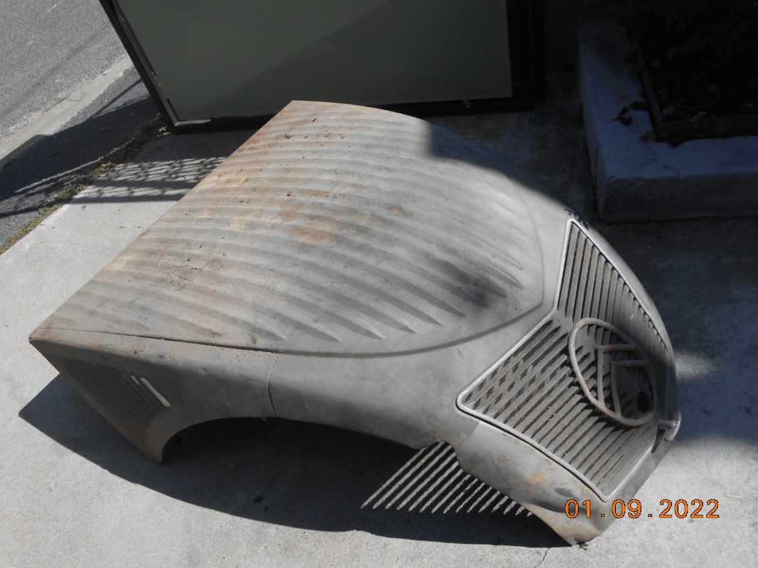

Salut Denis,
Pourrais-tu nous en dire un peu plus sur la technique employée pour la réparation des pocs sur ton capot ... ??
P.S. : je vois un pot de mastic ... connais-tu le masticage à l'étain ?
Re: Restauration 2cv Type A de 51
Posté : 18 sept. 2022, 12:17
par denis56
Technique classique; Débosselage tas et marteau et ensuite mastique Alu, puis mastique de finition.
Par contre j'ai fait faire des bombes de la couleur spécifique de ma voiture pour que les raccords passent inaperçus !

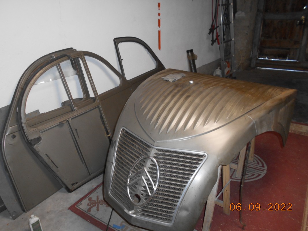

Ai installé l'avant sur mon AZ !!

J'ai poussé l'idée plus loin en installant portes et aile arrière ! J'ai aussi inséré un carton peint entre aile et porte avant. Je ne suis pas mécontent sachant que la porte avant est repeinte...

tu as fait un "photoshop réel" en quelque sorte

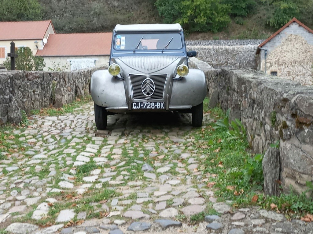

Du coup, prise en photos lors de sa sortie, ma voiture est passée sur deux sites spécialisés !!
Sur un magnifique petit pont romain !

oui le pont et la voiture sont magnifique d'authenticité !

Superbe 2 cv et superbe photo

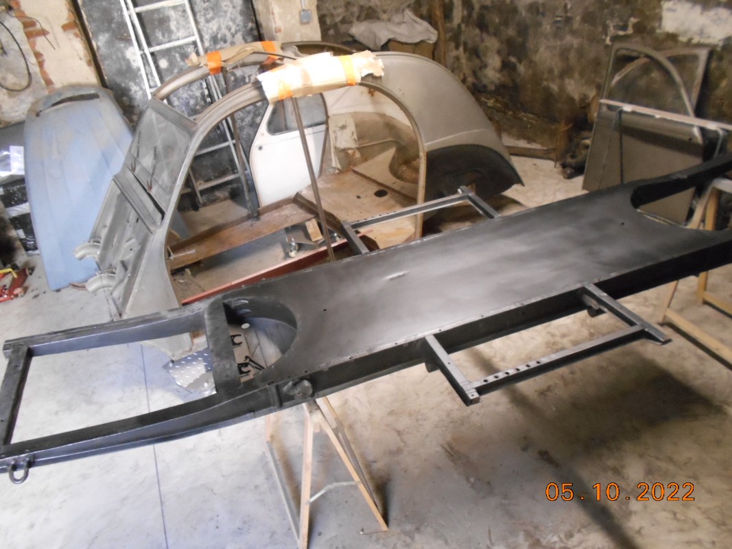

J'ai bien avancé sur le châssis également !
