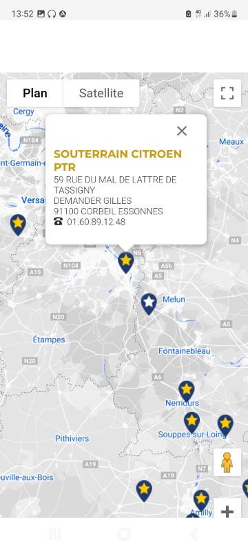

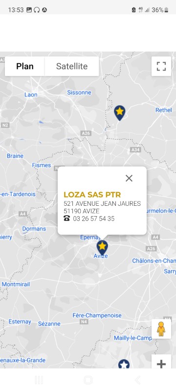

Pour les pièces de carrosserie, ce n'est pas le même problème, les revendeurs de pièces de 2cv ont un maillage en :france: par exemple le Mcc ont un réseau de point relais propre à l'entreprise mais il faut accepter d'être membre et de payer le prix fort :enerve2:
Je n'ai pas pu voir car il y a plusieurs Étampes (91, 02...)
Ne te laisse pas abattre par une question de logistique, ça va aller.
Passe de bonnes fêtes🥳 de fin d'années.

par Eric13190
Exemple:
Si Étampes dans le 91:
Ou encore

par Eric13190
Ou Étampes sur Marne
Ou encore
