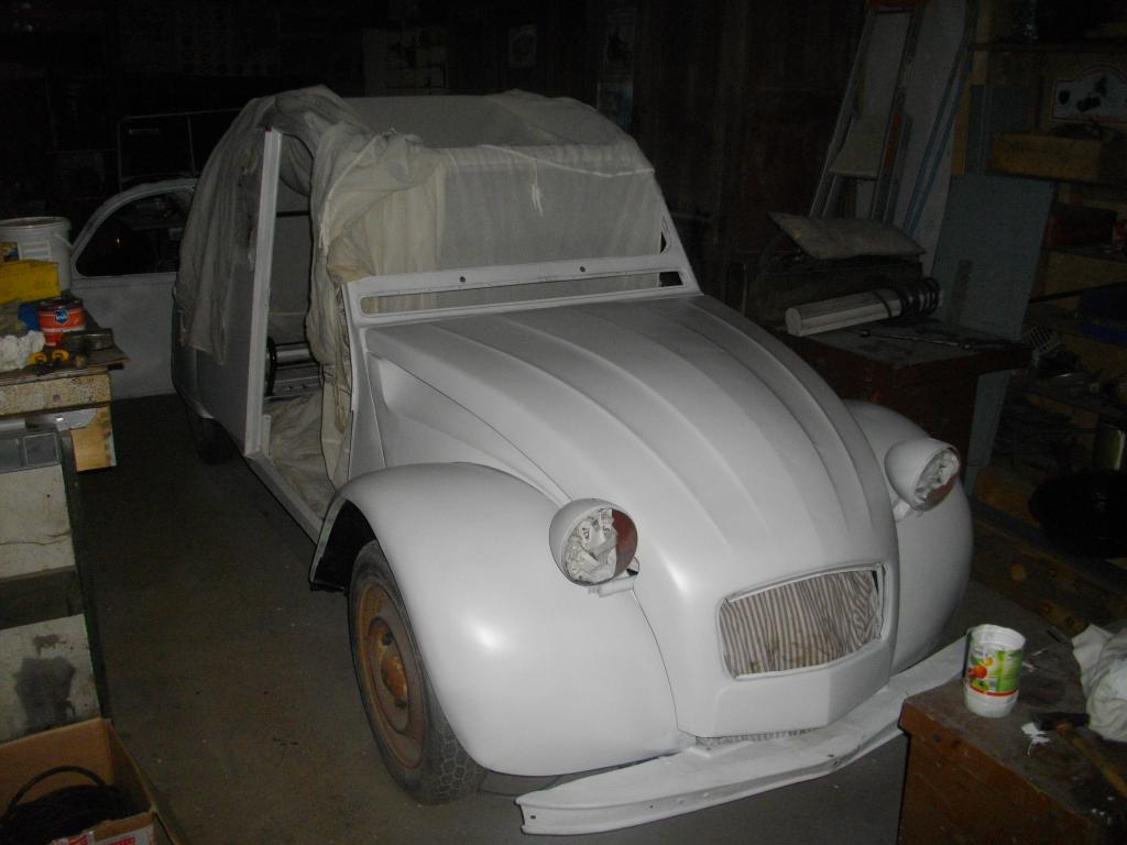

je me suis attaqué a la peinture.
Uploaded with ImageShack.us
le " mécano" a l oeuvre :mrgreen:
