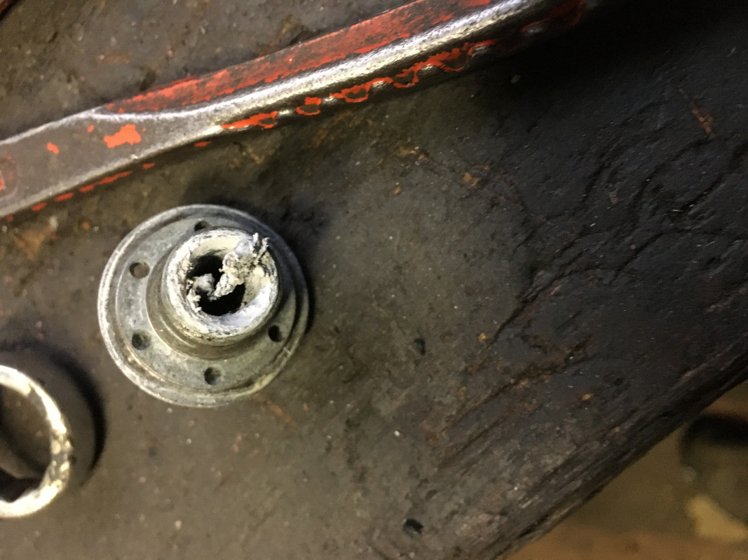

Désolé, j'ai oublié de prendre une photo lors de la découverte de la pince... En fait, je n'ai pas pensé à la mettre dans le bain tout de suite...
Mais je peux te dire qu'elle était rouillée...

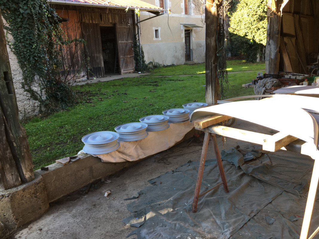

Tu sais, chez moi, quand je recherche quelque chose, c'est un peu comme en archéologie, il y a plusieurs strates
Il faisait 4°C quand j'ai embauché, à 7h30.
J'ai attendu 11h30 pour peindre, il faisait alors 16°C. J'avais laissé les jantes (et le pot d'apprêt) se réchauffer au soleil...
Bonne fin de journée !

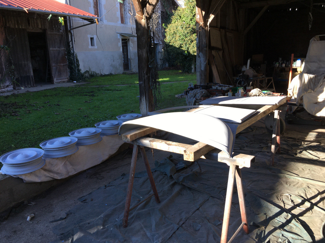

Re: Etat des lieux de ma 2cv
Posté : 30 nov. 2024, 13:40
par JPA_47

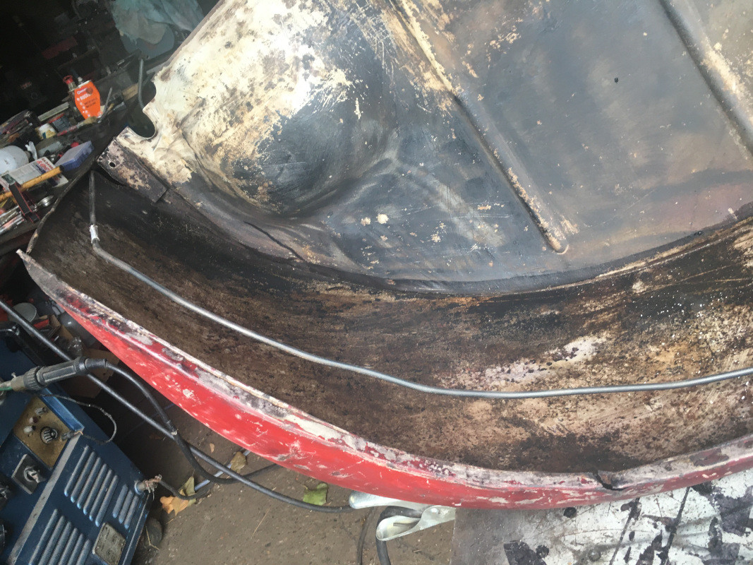

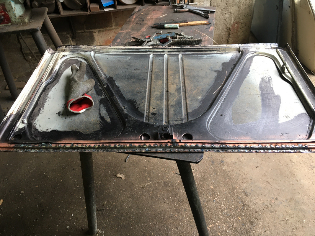

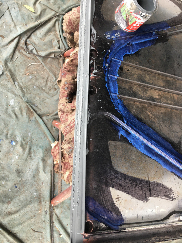

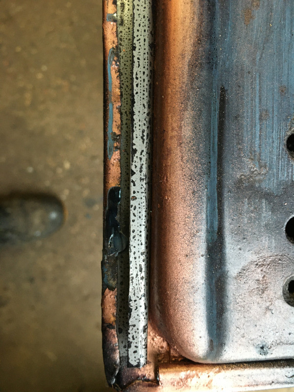

Ce matin, j'ai retrouvé avec plaisir mon cher poste MAG, avec une bouteille de gaz pleine...
J'ai soudé les profilés de bas des portes, assez facilement, je dois le reconnaître :
Le couvercle de malle a été remis en état d'une façon plus radicale, tant le bas était "dévoré" par la rouille, mais pas le profilé de joint qui est légèrement plus haut...
J'ai soudé un cornière en tôle tout le long...
Une fois tous ces points de soudure réalisés et meulés, il a fallu protéger toutes ces parties, neuves et anciennes.
Le FEROSE ne convenant que pour les zones déjà rouillées, j'ai utilisé du minium JULIEN qui peut s'employer sur des tôles neuves. Ce produit m'a donné toute satisfaction :

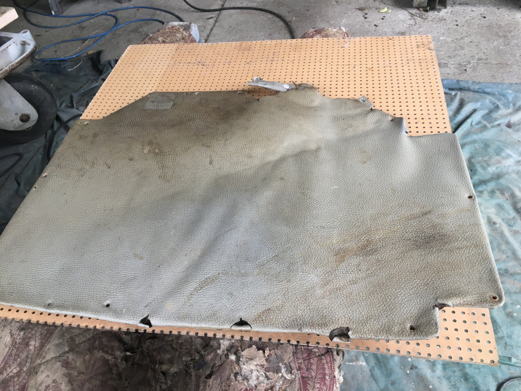

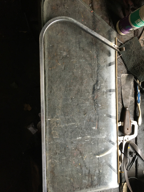

Ensuite, je me suis attaqué aux vitres, dont la totalité des joints doivent être remplacés :

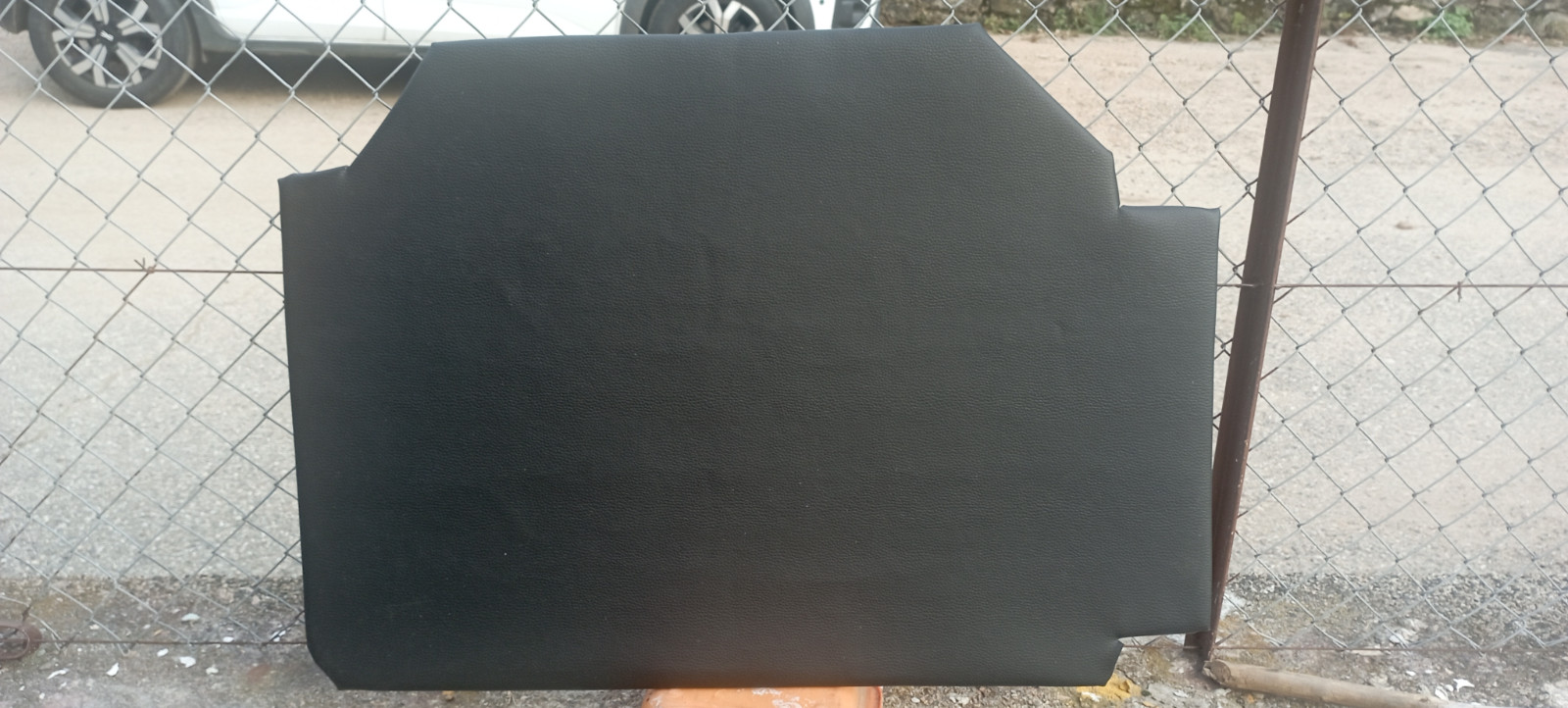

Enfin, je me suis penché sur l'état des panneaux de porte, acceptable pour trois d'entre eux, à remplacer pour le quatrième, celui de l'avant gauche.
Une chute d'Isorel qui traînait chez moi servira de base, et je devrai rechercher un morceau de skaï gris... Pas simple à trouver, sans doute..
Bonne fin de journée à tous !

Oui, la somme de tous ces petits travaux prennent pas mal de temps.
Pour ta garniture de siège, tu risque de devoir changer les quatres sinon cela va beaucoup se voir.
Bonnes suites à toi.

Une bonne agrafeuse... et il y a plus qu'à!

Moi, je collerai : pas de risque de transpercer l'isorel et de ressortir de l'autre côté, de griffer la portière, pas de risque de déchirure du skaï, Repositionnement facile au collage pour ajuster si besoin, pas de risque de tendinite à l'avant bras !

j'ai essayé de coller avec un pistolet a colle,mais outre mes doigts je n'ai pas réussi un collage top et uniforme.J'ai donc utilsé des agrafes de 8 mais j'ai rajouté une bande de vieux morceau de bulgomme en surépaisseur

J'avais l'idée d'utiliser la colle 3M en aérosol dont je m'étais servi pour coller les garnitures intérieures, et j'étais satisfait autant des résultats que de sa praticité.
Tu as mis de la "bulgomme" entre le carton et le skaï, je suppose ?
Effectivement, il y a un rendu de souplesse qui donne une effet confortable au panneau..
A suivre, je vous dirai !

J'ai utilisé des agrafes de 4mm, c'est tout bon, pas de risque de traverser.
J'ai réservé les 8mm au niveau des pliures de Skaï dans les coins.
Bon dimanche à tous.

Pour tes panneaux de porte mondial tissu a pas mal de coloris en simili cuir, c'est là que je me suis fourni pour les miens. Je n'ai pas essayé le collage mais il faut quand même tendre le simili et/ou parfois repositionner , ça risque de ne pas être facile. J'ai abandonné l'agrafeuse mécanique identique à la tienne, je ne trouve plus d'agrafes, j'ai acheté l'agrafeuse électrique Parkside, c'est l'idéal. Comme le dit @Eric13190 agrafes de 4mm j'avais mis entre l'isorel et le simili de la mousse entoilée de ciel de toit.
Bon dimanche à tous

J'entends bien la difficulté de coller ces tissus sur les revers du panneau..
J'ai vu ceux vendus par Mondial Tissus. Avez-vous une idée de l'épaisseur ?
Je vois qu'il s'en vend pour canapés, robes, sièges... des "lourds", des "très lourds" ??
https://www.mondialtissus.fr/sale-de/sa ... ztEALw_wcB
Les plus épais ne conviendront pas, je suppose, à cause des plis superposés..

C'est bien ce simili cuir que j'ai utilisé en noir et dernièrement en rouge
viewtopic.php?t=19206 l'appellation lourd ne veut pas dire qu'il soit épais mais qu'il "tombe bien".

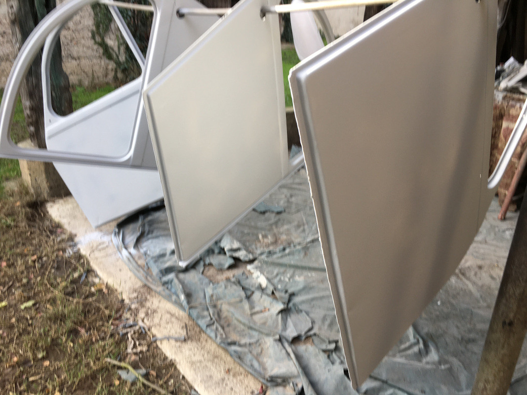

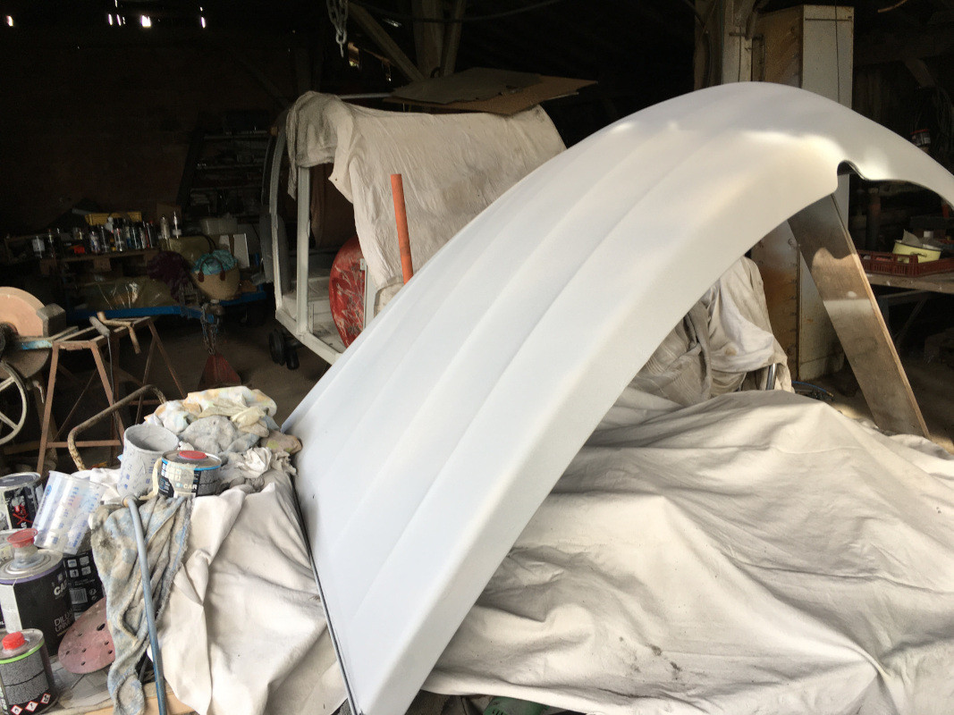

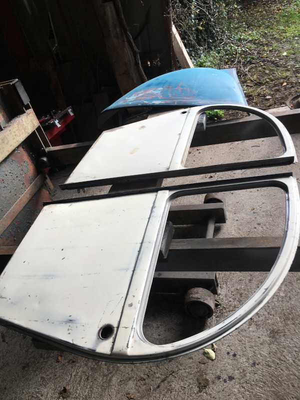

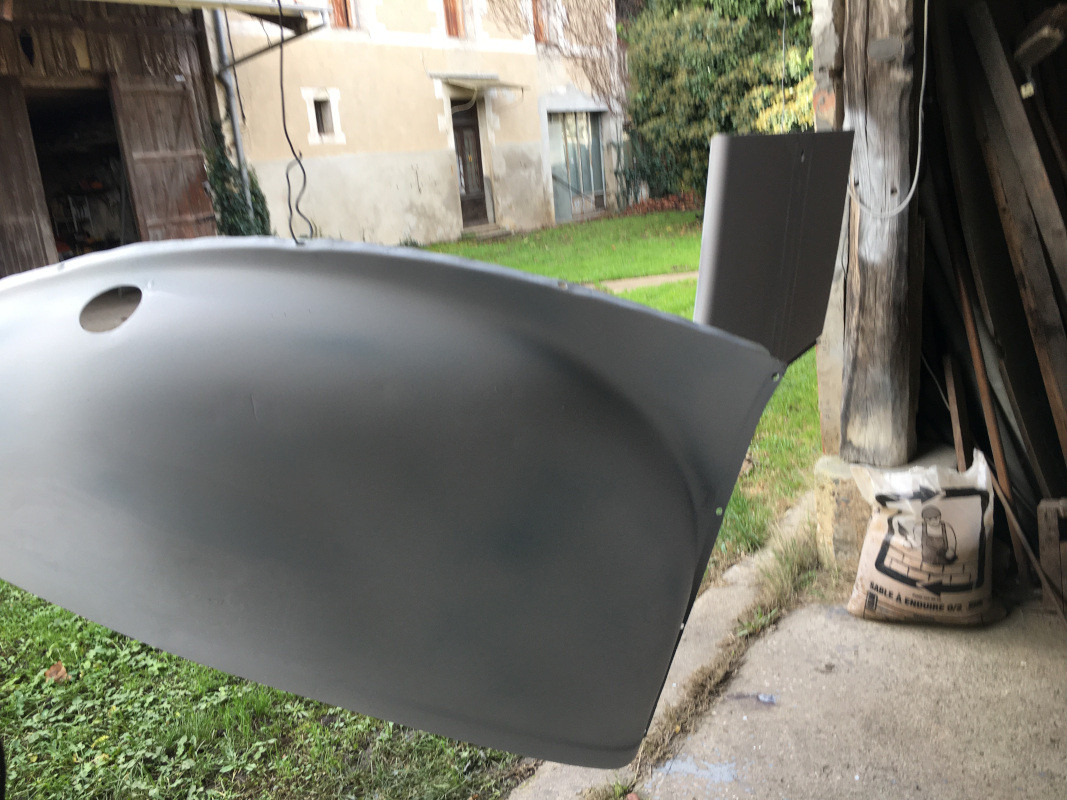

Ce matin, j'étais sur le chantier avant l'aube
dans l'espoir d'avoir apprêté la plupart des éléments de la carrosserie avant 13 heures...
Il faisait 12°C, température un peu basse pour peindre, mais j'avais déjà peint les jantes la semaine dernière, et il ne faisait pas plus chaud..

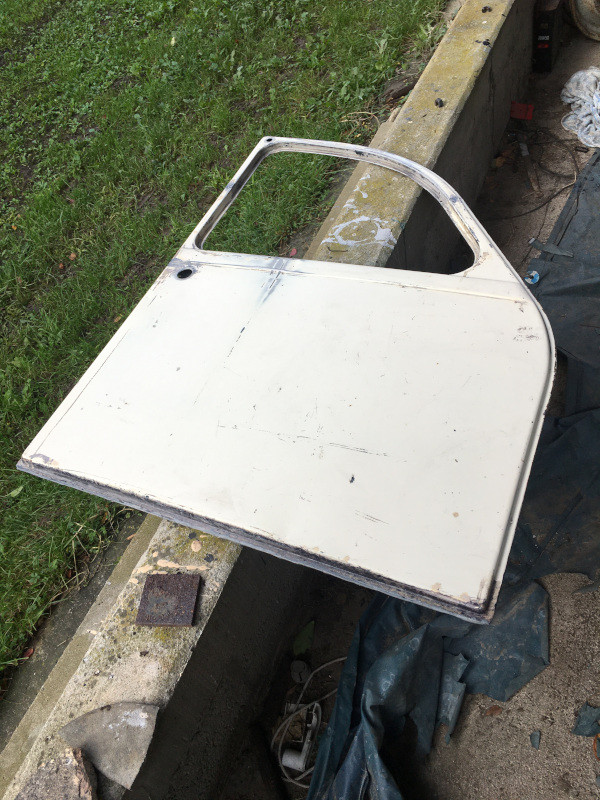

Bref, cinq heures de ponçage, débosselages, grattage, nettoyage... Et même un peu de soudure sur la tôle d'une serrure arrière, légèrement fendue..
Je ne me rendais pas compte que ce capot était aussi grand...

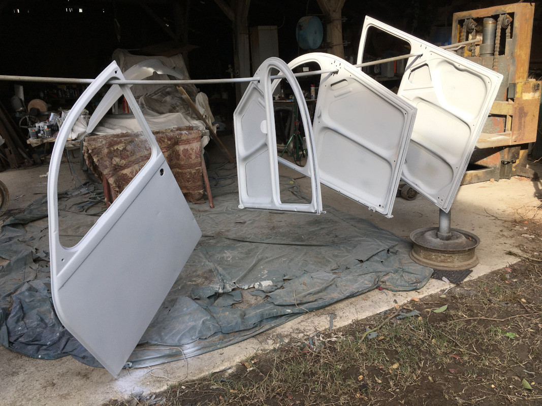

Portes et aile :
Autre porte, qui m'a donné du mal :
Aile arrière :

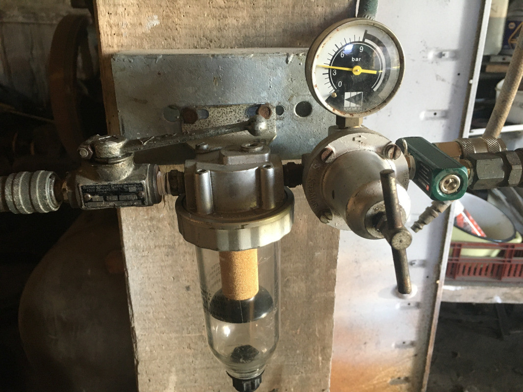

Déception : vers midi, après avoir fait les mélanges durcisseur, diluant apprêt, et agité tous ces composants, aucune peinture ne sortait de mon pistolet !
J'ai eu beau régler la pression, (entre 2 et 3 bar), le débit (2,5 tours), le volume d'air... Rien n'y a fait ! Il sortait de l'air, au pire quelques gouttelettes de peinture, mais rien de plus...

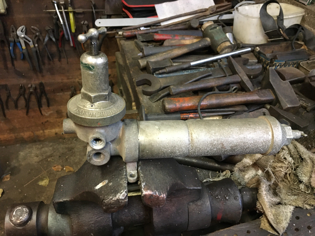

Je sais que mon régulateur de pression est douteux.
Je l'ai shunté en branchant directement le pistolet à la sortie du compresseur, réglant celui-ci par son contacteur manométrique, mais il n'y eut aucun changement !
Alors que j'avais peint les jantes sans souci la semaine dernière !
J'ai perdu, bien entendu, le mélange, à cause du durcisseur, après nettoyage soigneux du pistolet.
Jeudi prochain, je vais devoir démonter le pistolet et le tester. Ce matin, avec du diluant dans le pot, pour le nettoyer, le diluant sortait bien par la buse... Mais pas la peinture !
J'ai lu que certains essayaient les réglages volume, pression, débit avec de l'eau dans le pot ??
Bonne après-midi à tous !

Arfff ... un grain de sable dans la belle machine à rénover ?? Pourtant, tu n'as pas utilisé de sableuse ...
Si tout roulait sans anicroche, ça serait trop simple !
Je suis sûr que tu vas trouver la raison et y remédier.

Posté : 05 déc. 2024, 14:33
par JPA_47

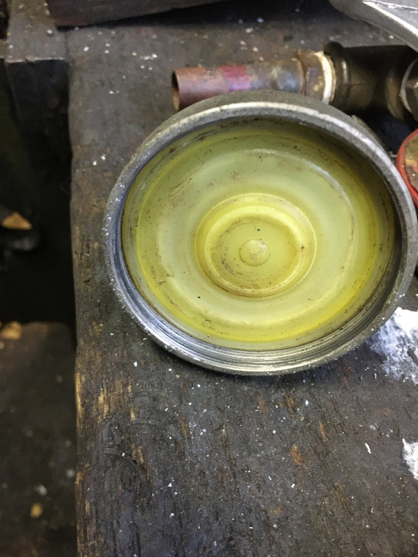

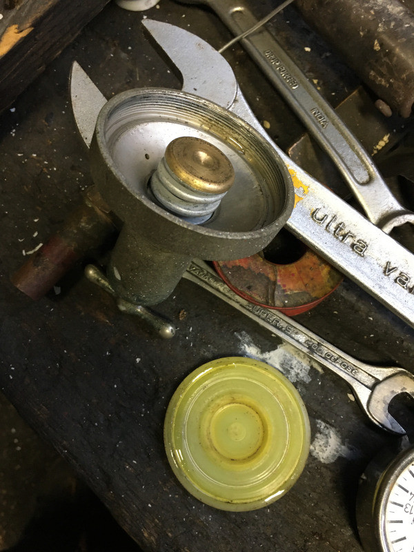

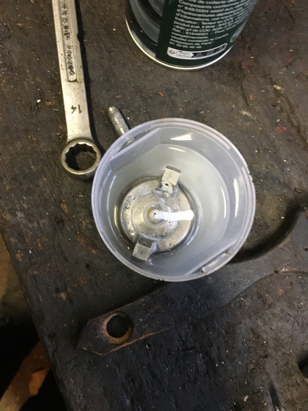

J'ai (partiellement) résolu mon problème de pistolet de peinture. Il était obstrué par des dépôts de l'apprêt époxy, mal nettoyés bien entendu :
Vraiment vilain !
La buse en nettoyage :
Il m'a fallu un forêt pour enlever les dépôts ici !!

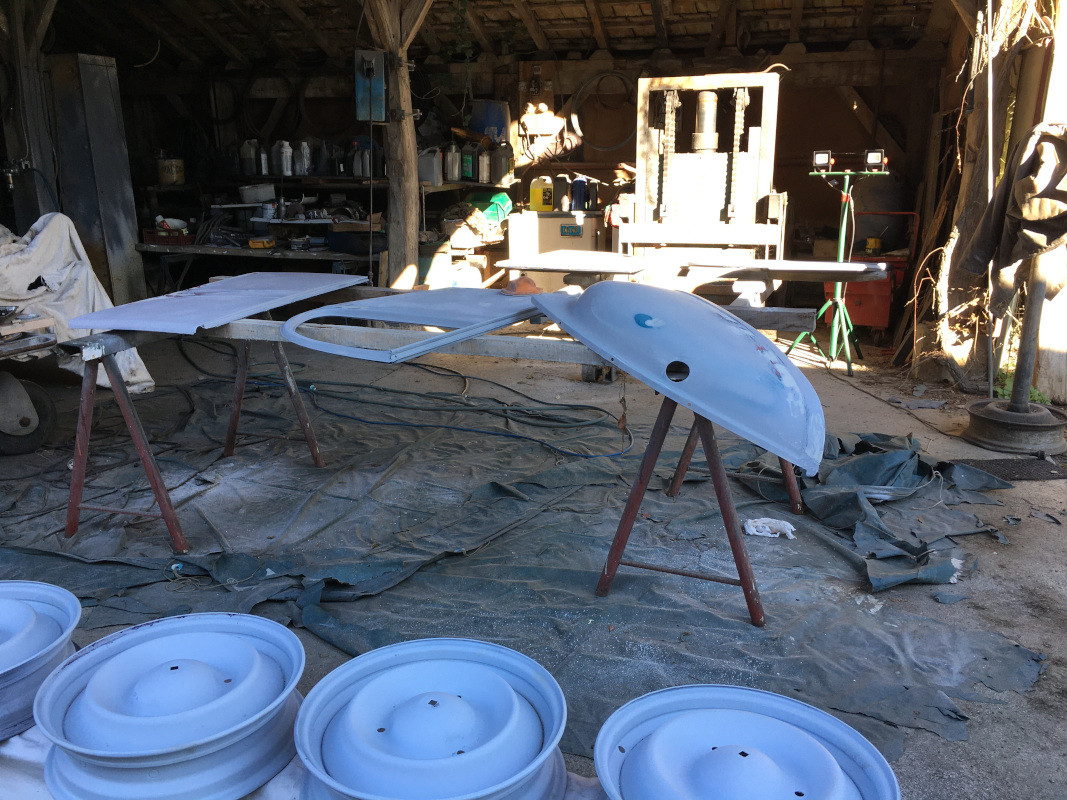

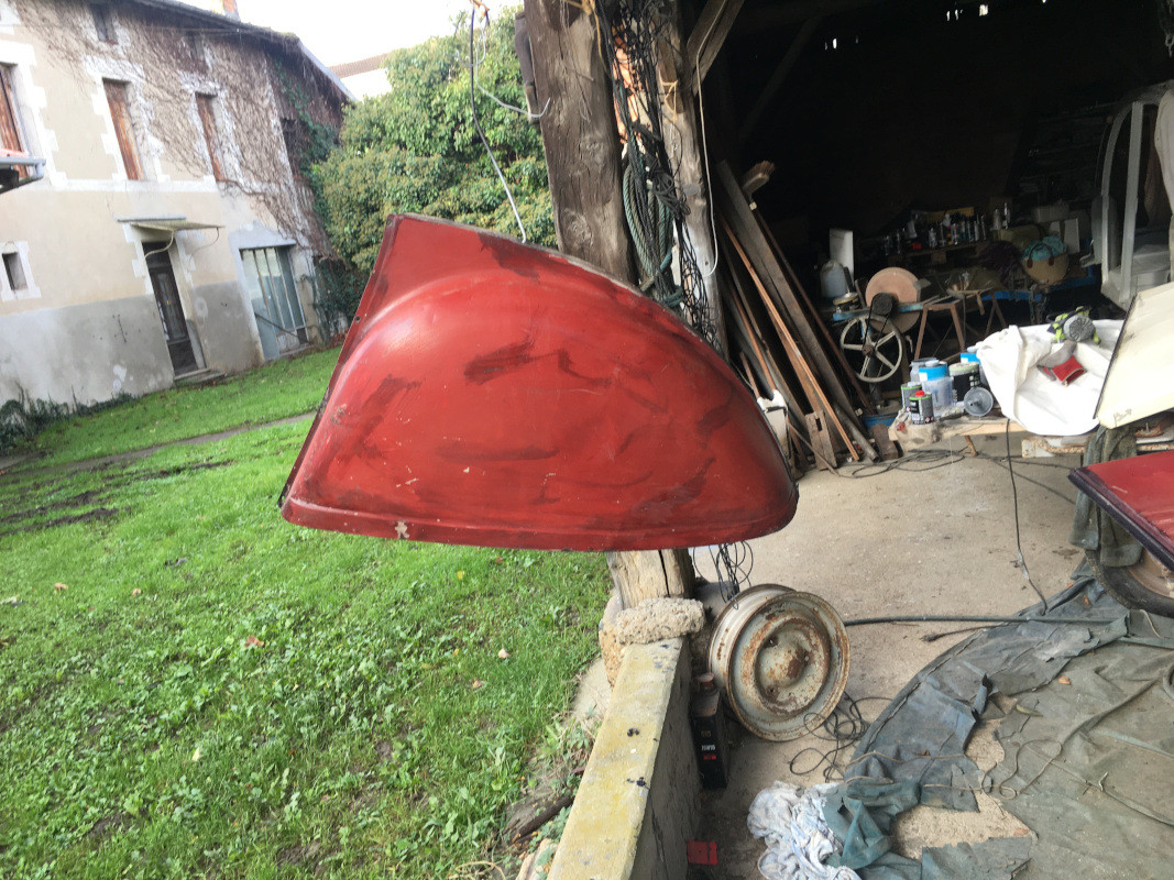

Les résultats, pas trop décevants, même si j'ai manqué d'apprêt :
Le capot :
Aile arrière et porte de malle :
J'avoue que j'ai encore bataillé avec mon régulateur (manodétendeur) : malgré les 6 bars en sortie de compresseur (situé à 1 mètre du manodétendeur), je n'arrive pas à obtenir plus de 2 bar à la sortie...

Ce matin, atelier "air comprimé, pour essayer de trouver la raison de la faible pression régnant à la sortie de mon détendeur-régulateur d'air comprimé de marque DEVILBISS.
Je rappelle les faits : 5 bar de pression sortent du compresseur, et il m'est impossible de monter la pression à la sortie du détendeur à plus de 2 bar.
Démontage du biniou. Rien de compliqué, une membrane, un ressort, un réservoir servant à recueillir l'eau de condensation
La membrane (en Nylon, sans doute)
Toujours pareil, 2 bar, rien de plus, une fois remonté, nettoyé et remis à sa place :
J'ai bien entendu remplacé le manomètre, le tuyau, purgé l'eau de la cuve du compresseur (je ne vous dis pas la quantité d'eau rouillée qui est sortie !!).
Je pense que la membrane n'est plus assez souple... Comme ce matériel n'est guère plus jeune que moi, je pense que je vais le remplacer...
Matinée presque pour rien, à essayer de sauver un matériel obsolète...
J'ai quelques pistes sur LBC de détendeur de marque (INGERSOLL RAND et FACOM) à des prix raisonnables...

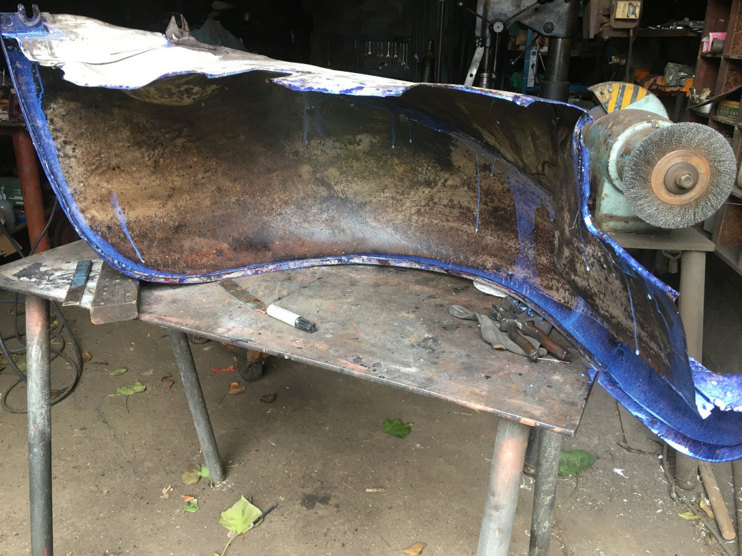

Ensuite, je me suis attaqué à la soudure du rond de renfort de l'aile droite.
Pas si simple à insérer, ce ronde de 6 mm ! Entre la courbure, le maintien, la soudure, j'y ai passé presque deux heures !
Une fois positionné :
Les pinces-étaux sont une belle invention !
Une fois pointé, le rond en place :

Ce matin, en attendant la réception du régulateur de pression d'air comprimé, j'ai vérifié tous les tuyaux, les vannes de sortie, les manomètres. Rien à signaler, tout est propre...
Mon père avait monté des raccords en acier inoxydable, il donc normal que rien n'est bougé. Ce qui me conforte dans l'idée première que le régulateur de pression est bien en cause.
Ensuite, je me suis attaqué aux finitions de l'aile avant droite, la gauche étant encore en attente. Soit je la répare, soit j'en trouve une autre...
A suivre.
Il y a du travail :
Des "pièces rapportées" un peu partout :
Traitement au FEROSE après soudures, puisque, de toute façon, le FEROSE ne résiste pas à plus de 200 °C.
Ensuite, j'ai placé la serrure du capot, afin de positionner les butées en caoutchouc fixées sur la tôle du pare-chocs avant. Je n'avais pas de modèle, donc, comme les trous que j'avais percés au jugé ne tombent pas en face, je vais devoir démonter et refaire une tôle

J'avais reçu hier le détendeur d'air comprimé, je l'ai assemblé, (il était neuf), monté et essayé.
Il arrive à monter à un peu plus de 3 bar, quand le compresseur est à 5.
Tout beau, tout neuf !
Une fois tout vérifié, j'ai mastiqué et poncé les ailes, portes, capot...
Les jantes ont été positionnées pour leur deuxième couche d'apprêt (après l'époxy, le garnissant !)
Vue du chantier :
Le capot, dehors, car je n'avais plus de place à l'intérieur :
Une fois tous les éléments bien poncés et nettoyés, j'ai essayé de peindre...
Eh bien, rien ne sort du pistolet !
Au pire, en ouvrant grand le bouton de réglage du débit de peinture et en fermant celui d'air, quelques gouttelettes sortent, mais impossible d'obtenir le "brouillard" habituel, même en faisant varier la pression d'air...
Le mélange, dans le godet, semble être à la bonne dilution, il coule le long du tournevis sans trop glisser ni être retenu.. Avec 20% de diluant, comme le vendeur me l'a confirmé (et 3:1 de durcisseur)
Sachant que ce pistolet a fonctionné récemment. J'ai peint les jantes à l'époxy le 28 novembre dernier.. Et le 5 décembre, j'ai peint la première couche d'apprêt.. En branchant le pistolet directement à la sortie du compresseur.
Par précaution, je n'avais ajouté que le diluant, pas le durcisseur, donc j'ai pu récupérer le mélange...
J'en perds les derniers rudiments de latin qu'il me restait encore en mémoire...
La température ambiante atteignait juste 9°C. Insuffisante pour peindre ? Il faisait entre 12°C et 13°C le 28 novembre et 10°C le 5 décembre.
Je suis presque sûr (je tenterai de le faire samedi) qu'en branchant le pistolet au compresseur sans passer par le détendeur, sous 3 bar de pression, ça fonctionnerait.
Et avec de l'eau dans le godet, elle est parfaitement brumisée
