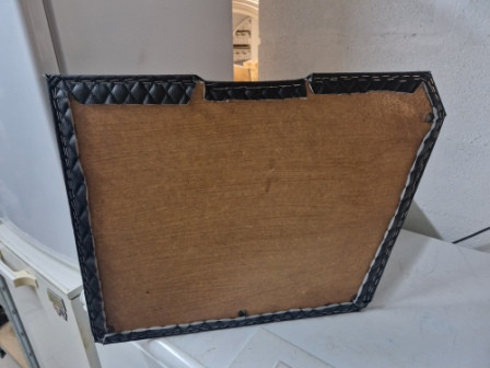

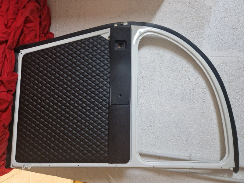

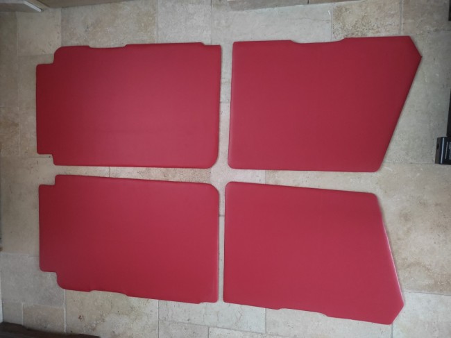

Aujourd'hui il ne faisait pas un temps à mettre une caisse dehors, étant donné que j'avais déposé les panneaux de mes portières j'ai commencé leur mue.
Le rendu a pas l'air mal, au moins mieux que ce qu'il y avait avant.
A bientôt

cirev13 a écrit : 20 juin 2024, 15:40 Image
Ha oui !!! Joli travail.
Messages : 9812
Re: Réfection des panneaux de porte d'une 2cv
:pouce: Très beau travail, ça va claquer :amour:
Messages : 774
Waouhh, ça à l'air trés trés chouette !

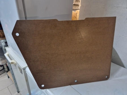

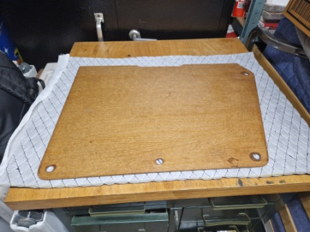

J'avais déjà refait ceux de ma charleston mais en gardant la mousse de l'intérieur du panneau, j'aurais peut-être du la changer car bien fine, mais bon c'était sentimental :)
Pour celle-ci j'ai pris un panneau d'isorel (je crois que c'est une marque antique) utilisé pour les fonds de meubles chez Casto , 1 panneau de 120X60 épaisseur 3mm suffit pour 1AV et 1 AR, j'ai pris peint car il me semblait moins se gondoler en le manipulant à 6,9€.
J'ai mes anciens panneaux, je m'en suis servi de gabarit de traçage.
Avant de commencer ne pas oublier de percer à 15mm les panneaux là ou s'insèrent les clips de fixation sur la portière.

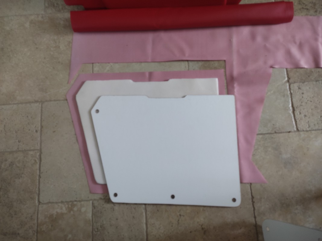

Pour la mousse j'ai mis du ciel de toit entoilé trouvé en magasin de tissu ou chez Mondial, je l'ai découpé aux dimensions du panneau, je le préfère à la mousse simple qui bouge davantage.
https://www.mondialtissus.fr/tissu-pour ... 89880.html?
Enfin le simili cuir découpé avec des marges pour le repli de 3 à 4 cm de plus que le panneau, je l'avais acheté pendant les soldes de janvier et oublié de le ranger sur un tube, attention aux plis.
https://www.mondialtissus.fr/sale-de/sa ... 03304.html?
Et surtout l'agrafeuse à batterie achetée hier à Lidl le top.
Le reste est tout simple je travaille au sol, je mets quelque agrafe de 4mm, (le 6mm on sent les pointes qui ressortent) sur le pourtour pour maintenir l'ensemble, après il faut bien tendre pour agrafer, pour les angles faire des plis et couper pour ne pas avoir plus de 2 épaisseurs . Une fois terminé je découpe à 1.5 cm du bord même si ça ne se voit pas.

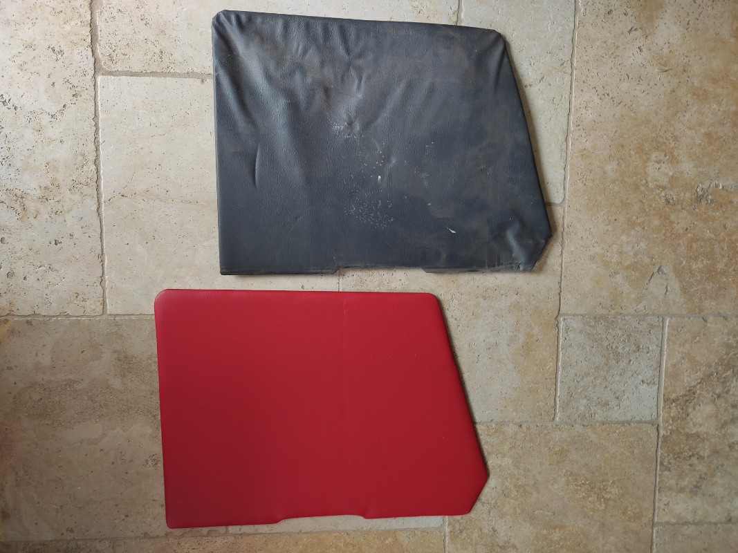

Je pense que le rouge claque un peu plus que celui que j'avais dans la mienne, c'est aussi le même rouge que la capote, le rouge géranium était un peu moins soutenu dans les souvenirs de mes 20 ans, je ne pense pas que j'aurais retrouvé les fournitures d'origine, j'ai déjà retrouvé la sellerie damier rouge très typé années 70 c'est pas mal.

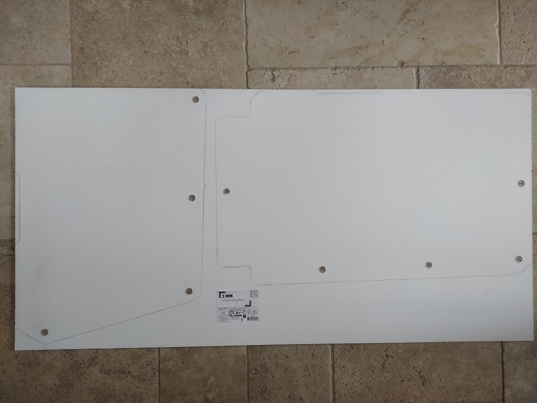

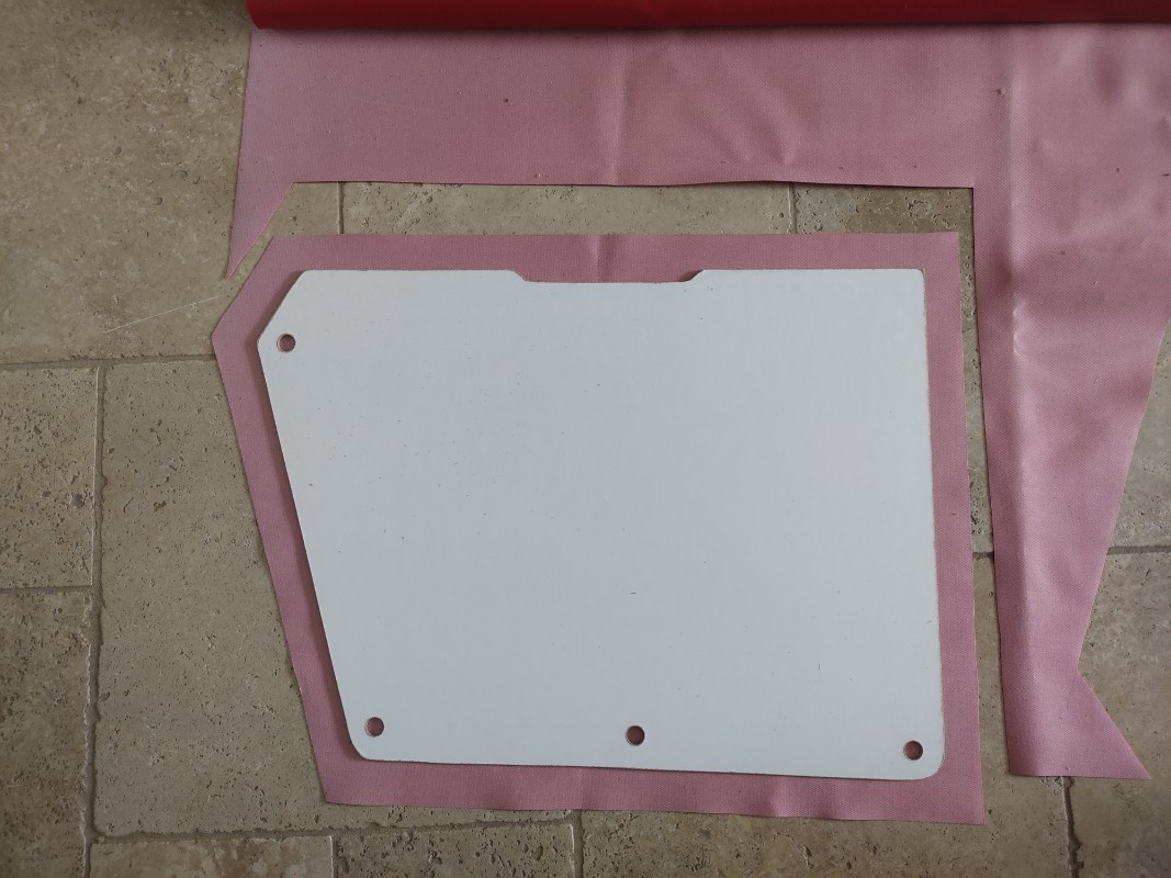

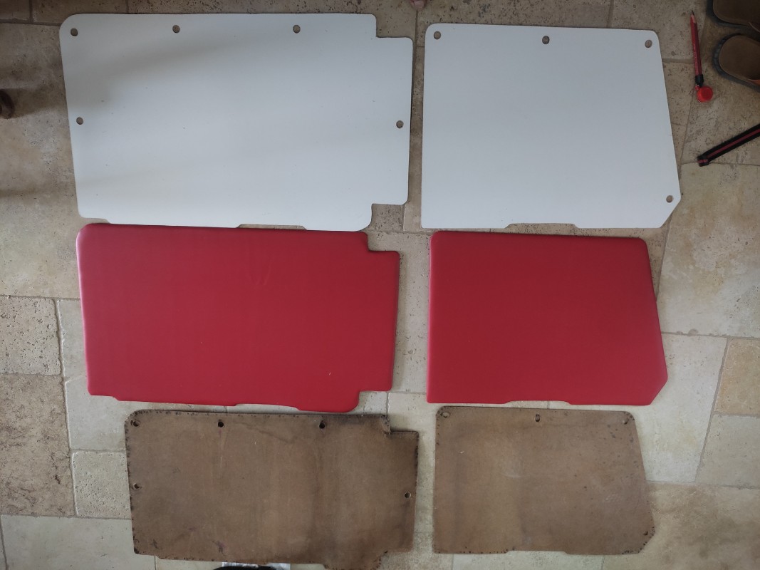

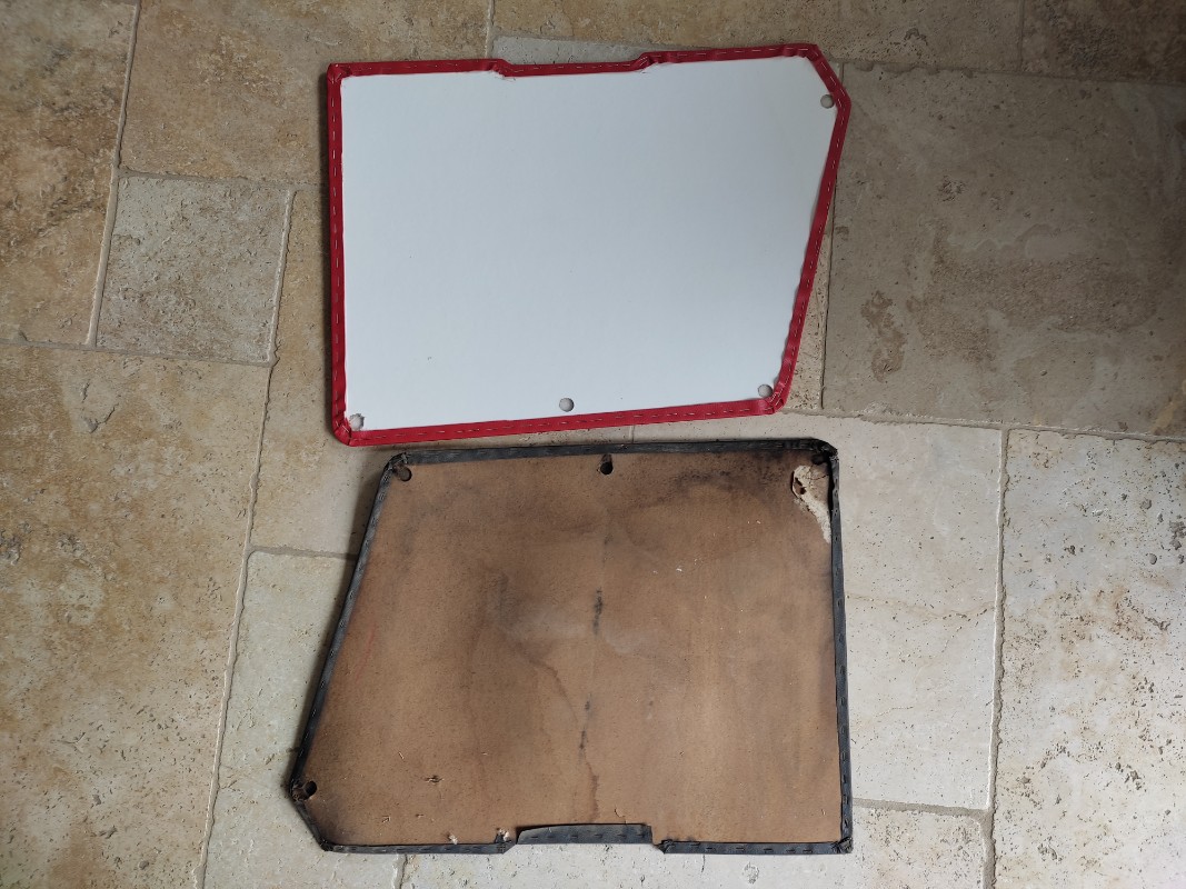

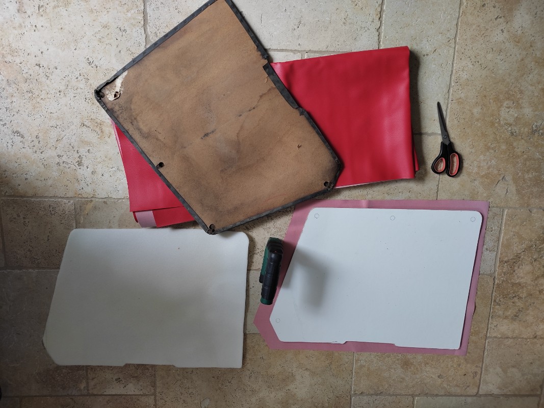

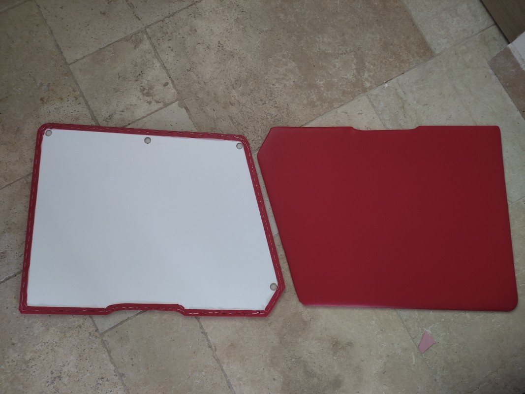

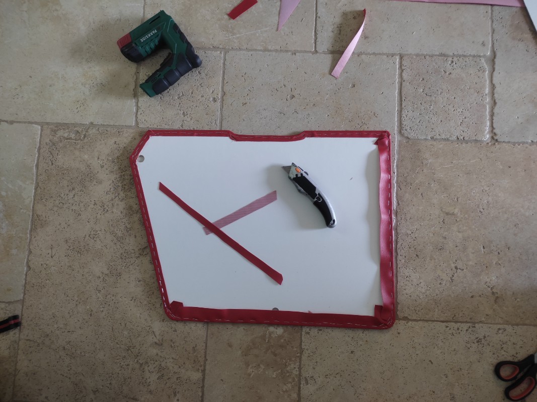

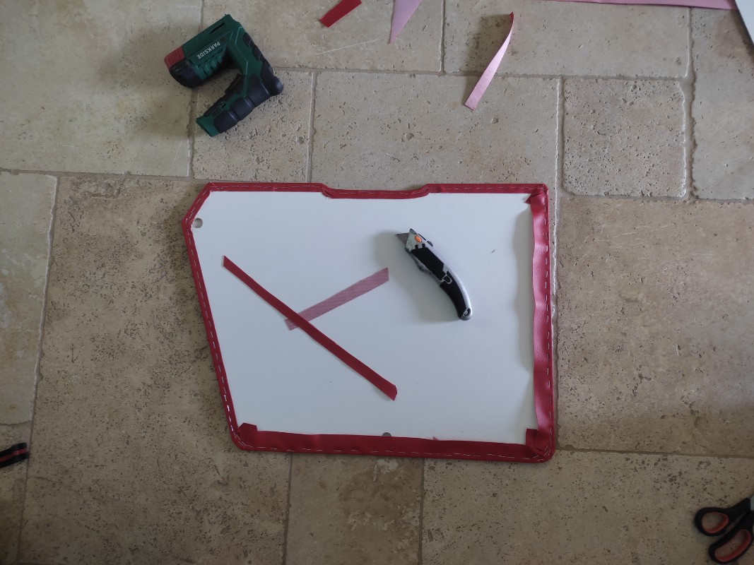

Afin que ça ressemble davantage à un tuto, ci dessous une série de photos complémentaires prises hier lors de la réfection des 2 autres. Ne pas jeter les chutes, souvenez vous que Citroën réutilisait les chutes de toile de capote pour en faire des trousses pour les outils de bord....ou autre.

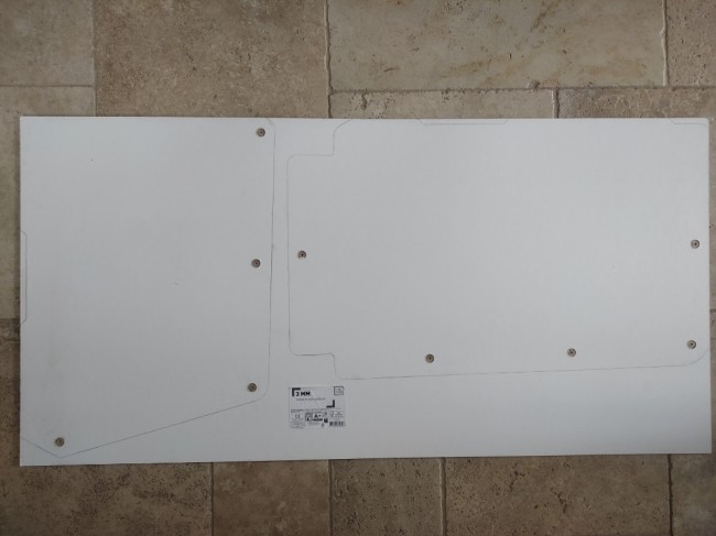

Traçage sur panneau de 3 mm.
Panneaux découpés à la scie sauteuse
Panneau/mousse/simili cuir
Prêt à agrafer
Prêt à agrafer
Découpe des surplus
Découpe des surplus
Attention panneau droite et gauche, éviter les erreurs
C'est terminé...ou presque
Les chutes ça peut servir
C'est terminé
C'est terminé

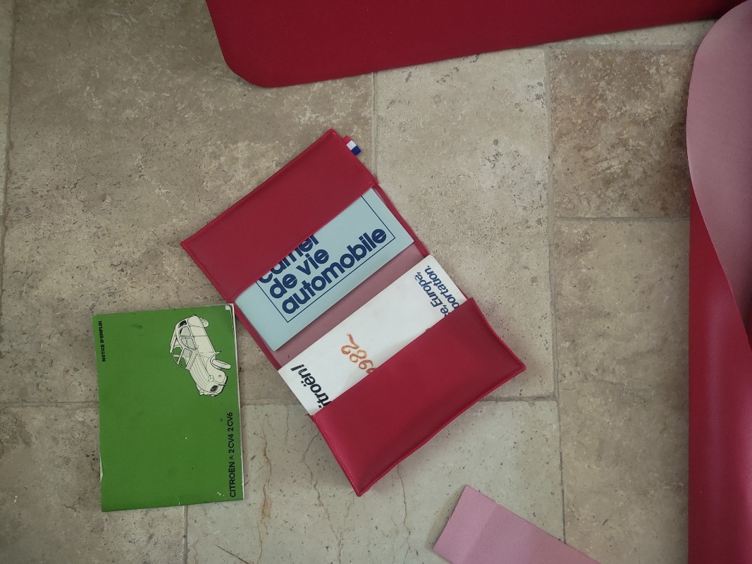

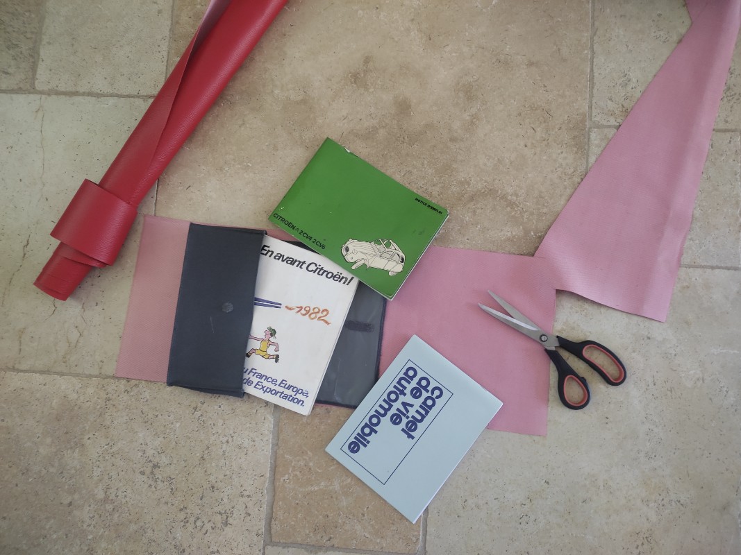

Bravo pour la pochette, bonne idée 💡 :clap:
Messages : 17441
Eric13190 a écrit : 25 juin 2024, 00:12 Bravo pour la pochette, bonne idée 💡 :clap:
Ha oui, elle est mignonne avec son petit drapeau Made In France !! :gnark:
Elle est cousue ou collée ?

La pochette est cousue, j'ai pas trop confiance au collage, j'ai dû cumuler les échecs en maternelle avec le petit pot de colle Cléopâtre qui sentait l'amande :wink:

J'avais refait celle de ma dernière 2cv6 avec des panneaux récupérer encore bon et j'ai agrafé sans mousse, direct simili.bon ça allé...😋

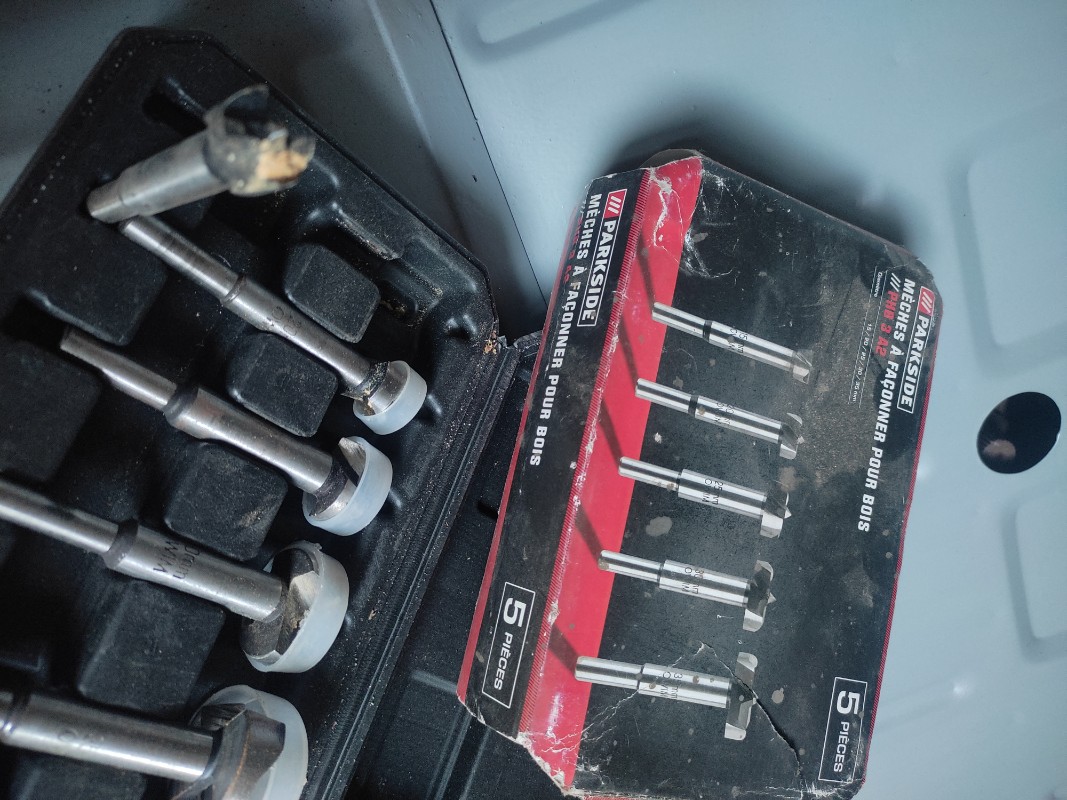

Pour l'isorel il me semble qu'il faut le couper avec le scie sauteuse ?
Et pour les perçages c'est des forets bois il me semble ??
Merci pour tes réponses. ;)

Pour la découpe, j'ai essayé le cutter, pas top, finition pas terrible et ça peut déraper, par contre c'est parfait à la scie sauteuse, ça fait pas d'écailles.
Pour ce perçage j'ai posé l'ancien panneau sur le nouveau et percé direct avec la mèche à façonner qui va bien, je fais pas de pub mais à 2€ le coffret en solde (déjà quelques années) fallait pas hésiter.
Mèches à façonner
Mèches à façonner

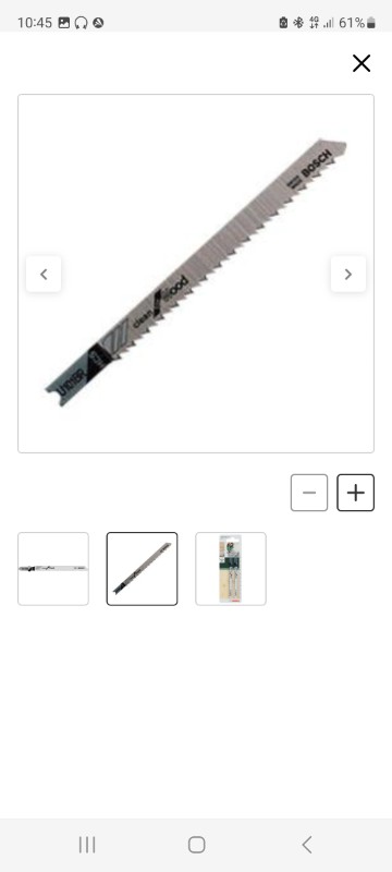

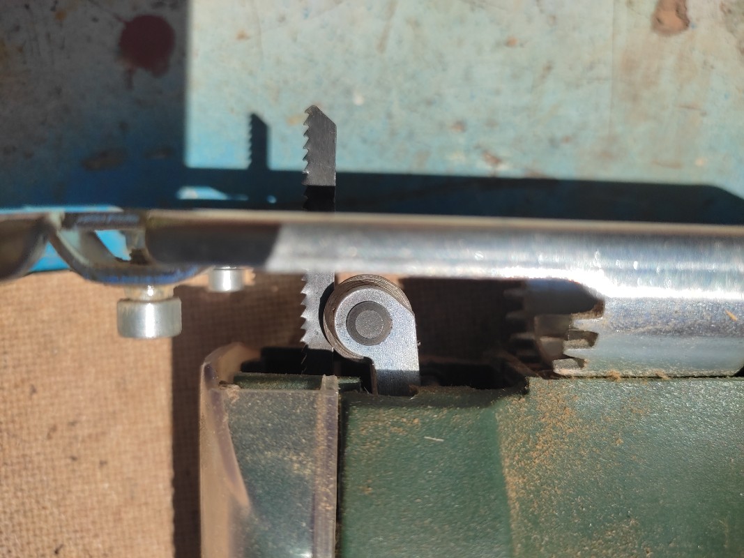

Pour en revenir à la découpe de l'Isorel, j'ai essayé dernièrement à la sauteuse et c'est super dur, il y a tout qui se plie, qui rebondit....
Je pense que ça vient de ma lame.
Tu as pris quoi comme lame ?

C'est une lame métaux pour la scie sauteuse.
Cirev13 te confirmera

Merci @Socotel et @Alex 46 la lame a une denture un peu plus élevée qu'une scie à métaux (photo) c'est d'après son emballage pour coupe courbe bois. Je n'ai eu aucun soucis à la coupe. Il faut que le panneau soit suffisamment plaqué avec bien-sûr un débattement en dessous, si ça écaille il est possible de coller un ruban de masquage pour peinture sur le trait de coupe.

Messages : 9812
Salut les copains.
Oui, il existe @Socotel des lames spécial plan de travail, elles me semblent adaptées :pouce:
https://www.leroymerlin.fr/produits/out ... 25706.html

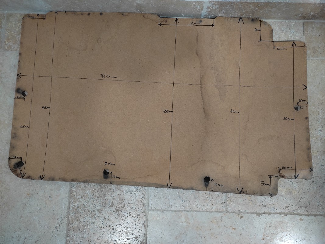

Le mieux est de se servir des anciens comme gabarit de traçage, je t'ai mis les dimensions ci-dessous, attention le panneau n'est pas d'équerre dans sa partie basse, ça se voit sur la photo, il est légèrement plus grand côté des découpes pour les charnières, je ne l'avais jamais remarqué.
panneau portière avant petit modèle

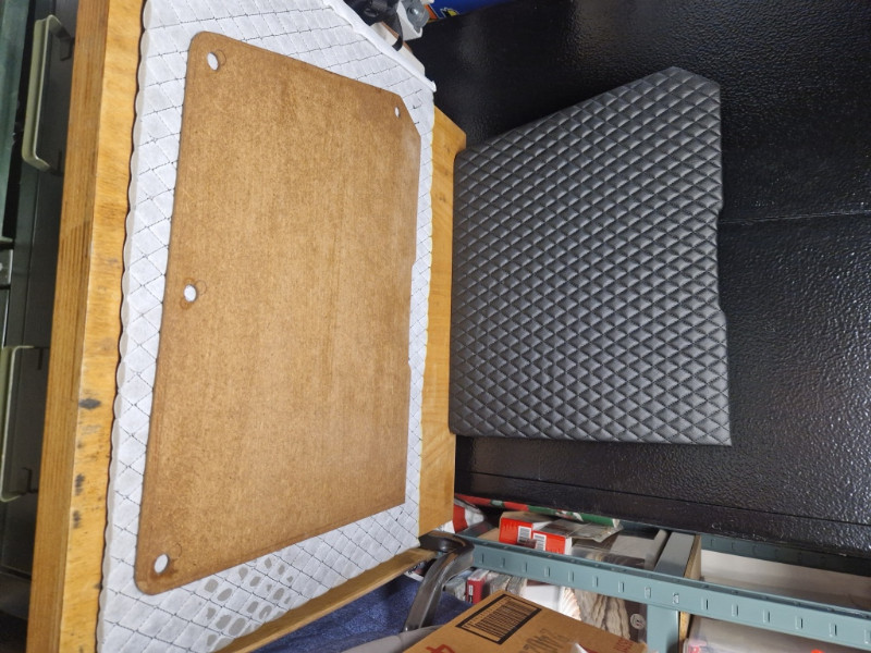

J'ai refais mes panneau de portes arrière.
Le bois était abimé donc j'ai récupéré les "intercalaires de palette d'eau" si je me fais bien comprendre :???:
C'est de la récupération dans le petit supermarché prés de chez moi.
Découpe et perçage identique a Cirev13
Puis achat d'un revetement, la suite en photo

MartinM16 a écrit : 30 sept. 2024, 17:59 Bonjour à tous
Superbe résultat !
