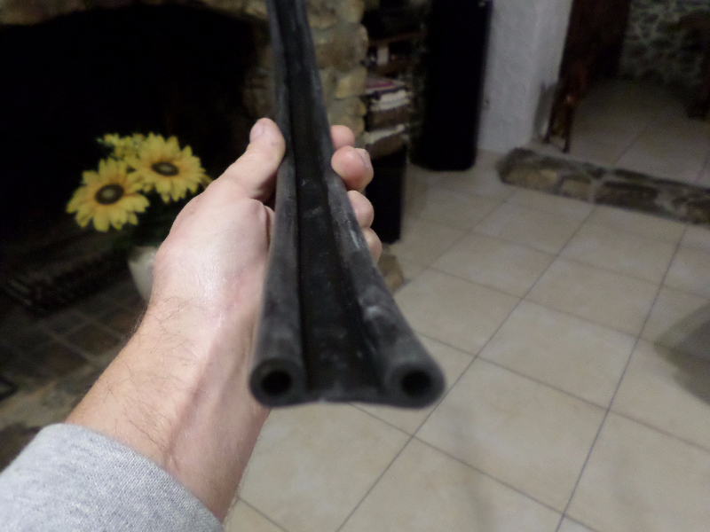

Voila de quoi il s'agit, et ça va pas mal.

:salut: Ah oui pourquoi pas collé avec du double face ,peut être une bonne idée.
Messages : 11472
Re: Pose caisse sur chassis.
A ta place je monterais le kit mousse,prévu pour çà.
La les deux bourrelets sur le coté risque de faire sur épaisseur, :salut:

Voila, ça laisse effectivement un petit intervalle avec le chassis, mais ça permet de passer la soufflette, donc peut être négatif mais aussi positif;

Tu l'as fixé avec quoi ??? après tu verras bien dans le temps si tu as de l'eau ou pas.
C'est un vendeur de pièces 2 cv qui te l'a conseillé ??? Ton boudin extérieur se retrouve donc écrasé entre le châssis et la caisse.

Les boulons de fixation sont vraiment à serrage, ils risquent pas et la bande caoutchouc est écrasée, un bourrelet vient juste se mettre ds le profilé de la tôle plancher et l'autre bourrelet est visible

Juste placé sur le chassis, quand on pose la caisse le boudin ext vient se mettre ds la gorge du plancher et est effectivement écrasé, oui c'est chez un vendeur de pièces 2cv en Belgique.
