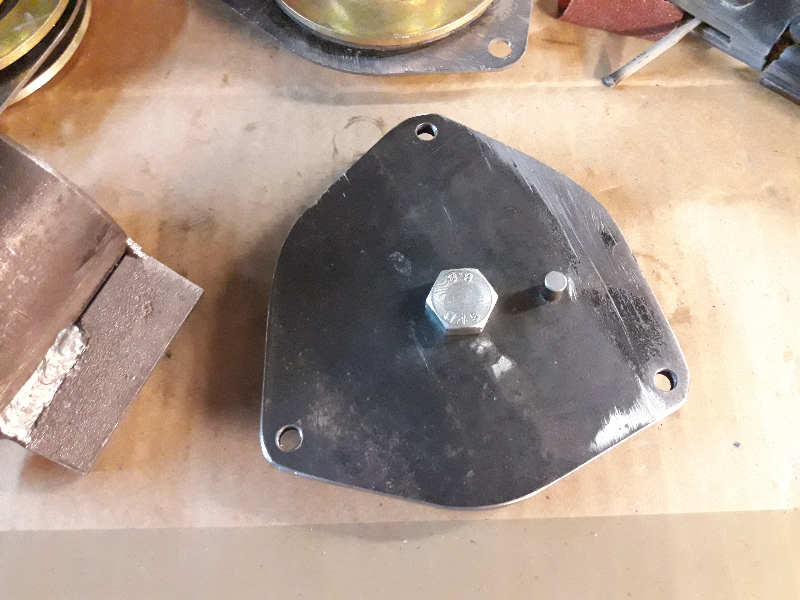

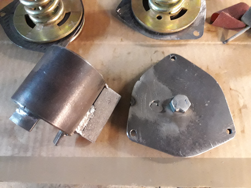

Je reviens sur le sujet car j'ai un doute , j 'ai bidouillé un support pour le frotteur et modifié la clef pour pouvoir mettre la clef dynamométrique a cadran et tester a combien le glissement commence .

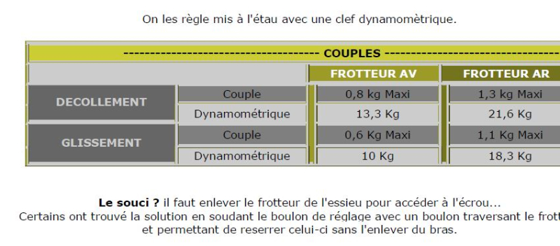

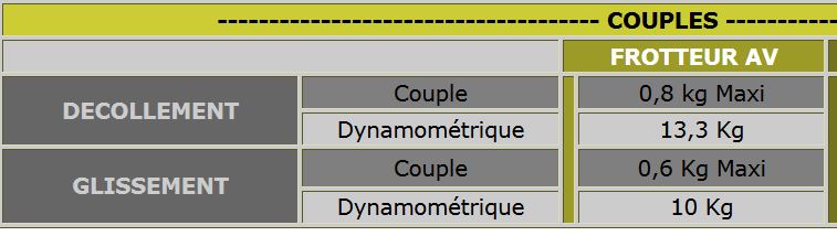

3/ 2cvmania.be donne ce tableau mais sans explication , A quoi correspond les 13,3 et 10 Kg ????? le couple de serrage de l'ecrou de 36 entrainant ensuite le couple sur le déclenchement du frotteur .
Comment se mesure le décollement ?

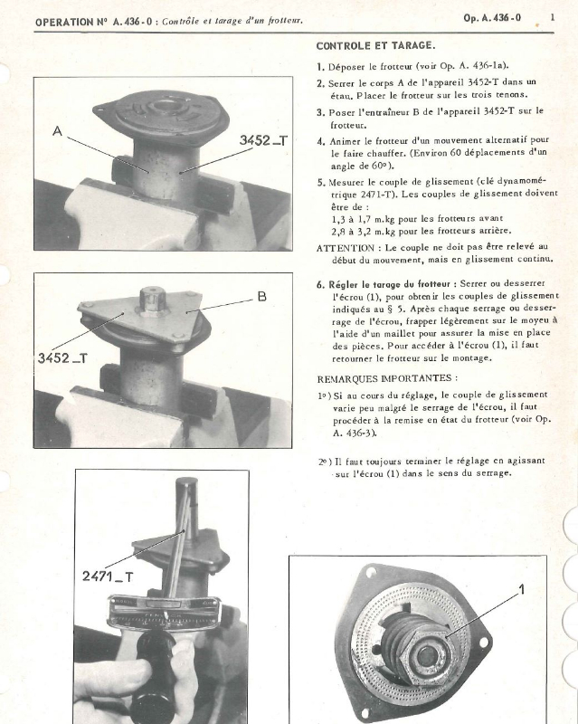

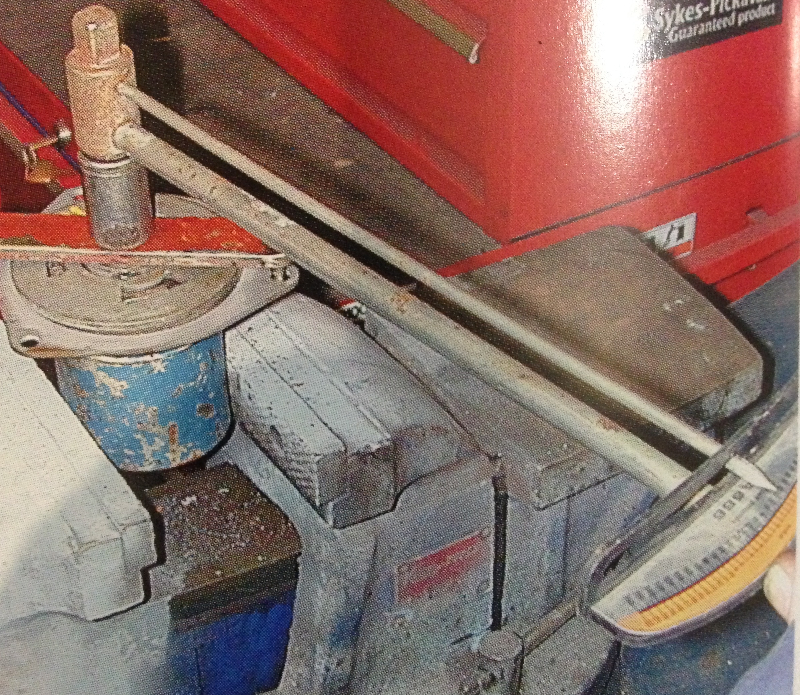

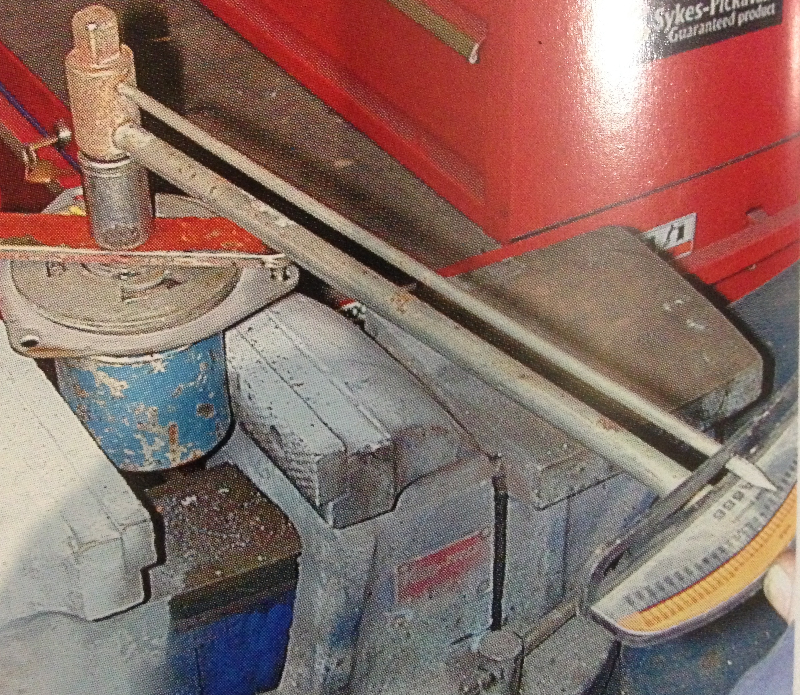

Quelqu'un pourrai t’il publier des photocopies de l'article d' XPert N° 13 concernant le réglage des frotteurs

J'ai beau retourner le problème dans touts les sens je ne comprends toujours pas se foutu réglage des frotteurs , entre le glissement et le décollement puisse dans les deux cas on agit sur l'écrou de 36
avec un réglage à la clé dynamométrique de 13.3 kg de décollement et de 10 kg de glissement .
*Peut être prendre avant toute opération un bonne dose de Doliprane*

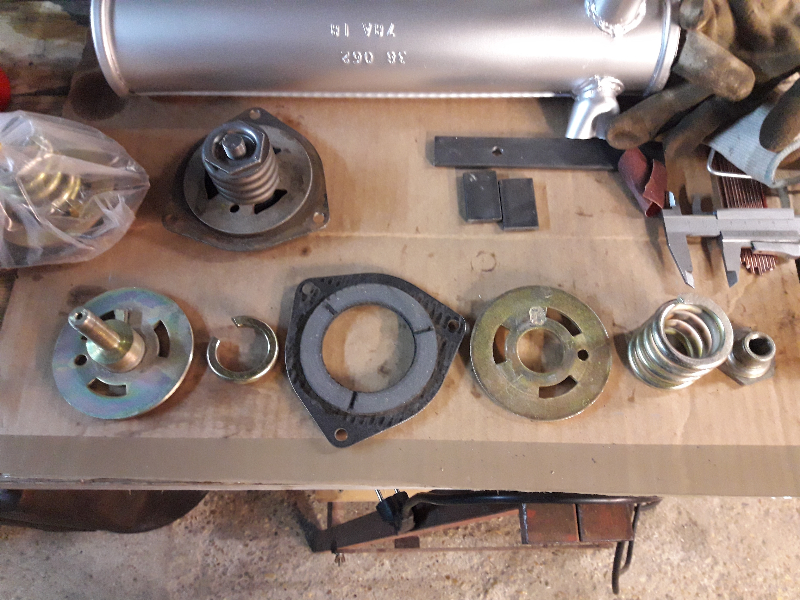

Après démontage du frotteur je comprends mieux le réglage , :hehe:

Voila le boulot de ce matin ,
Après la
de l'article dans le numéro 13 de Xpert voici les deux outils pour le réglage de flotteurs .
[/i]

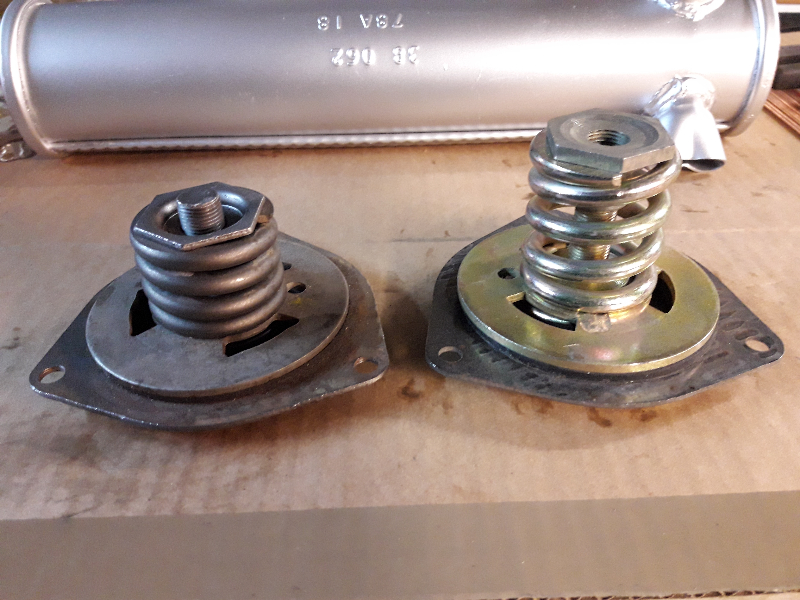

Lorsque je vois tes nouveaux frotteurs ils ressemblent a ceux que j'avais acheté , Vérifie bien le diamètre du gros ressort en effet les miens avaient un diamètre supérieur a ceux d'origine et ne passe plus entre les 3 doigts du train. Perso j'ai réutilisé la rondelle élastique du milieu + gros ressort d'origine sur les nouveaux frotteurs.Par contre relis l'operation 436 car je crois que ce n'est pas 10K , d'autre part pourquoi les regler alors que tu as des amortisseurs ? c'est ceinture et bretelle non ?

Pour répondre a ta question en mp , le support du frotteur que j 'ai utilisé pour simuler le train avant , j'ai "sous traité" a un pote qui avait récupéré un train arrière de mémoire de 106 Peugeot , il m'a découpé les 3 doigts dans ce "tube" qui faisait exactement le même diamètre que le train de la 2cv .
Dans ton cas je serrerais au minimum l’écrou central , tu remonte avec les 6 joints papiers et tu mets tes 2 amortisseurs neufs qui auront la même force , tu aura une suspension mieux équilibré.

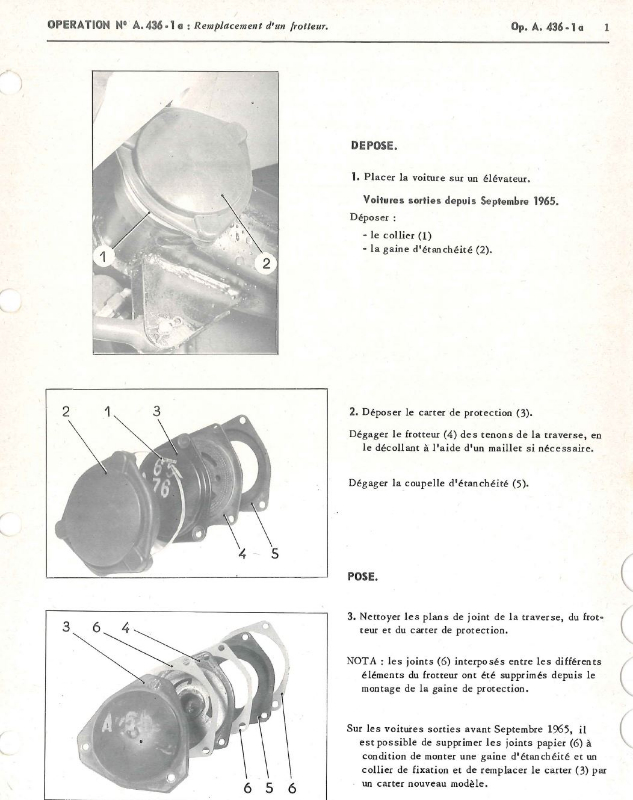

Dans les kit de joint complet il y en 6 de memoire
rectif
si tu as le joint caoutchouc et le nouveau carter , il n 'y a pas les joint papiers, tu n'a pas telechargé les docs d'azam76, d'ailleurs si quelqu un a rachete en neuf la piece repere 5 et quelle est bien me dire ou car les miens etaient percé par la rouille .
rectif

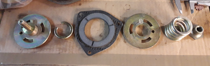

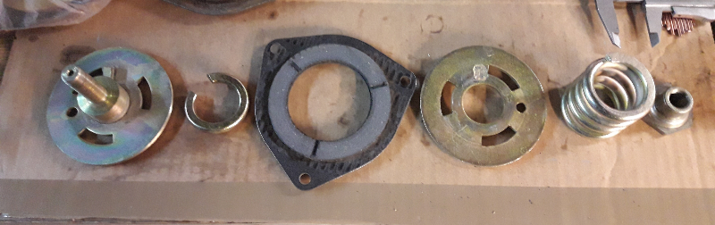

Sur tes photos, je ne vois pas l'ergo sur la 3ieme pièce en partant de la droite, tu n'as pas du avoir de mal à le remonter
Je vois partout 3 joints papiers sur les frotteurs, pour ma part au démontage, pas de joint, et pas de carter d'étanchéité non plus... :(
Quelqu'un peut me dire si cette plaque (la 5 sur les docs) est obligatoire?
Sinon, je mettrais que 2 joints papier par frotteur
