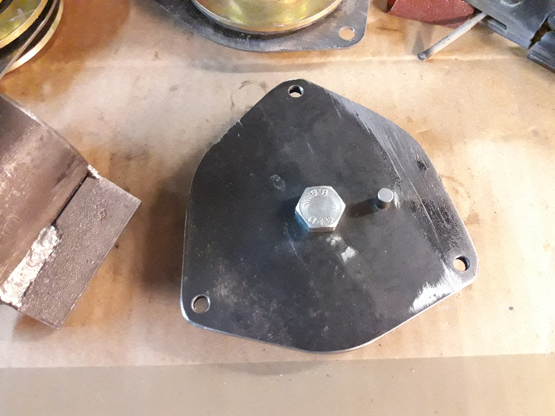

Voila le boulot de ce matin ,
Après la
de l'article dans le numéro 13 de Xpert voici les deux outils pour le réglage de flotteurs .

Lorsque je vois tes nouveaux frotteurs ils ressemblent a ceux que j'avais acheté , Vérifie bien le diamètre du gros ressort en effet les miens avaient un diamètre supérieur a ceux d'origine et ne passe plus entre les 3 doigts du train. Perso j'ai réutilisé la rondelle élastique du milieu + gros ressort d'origine sur les nouveaux frotteurs.Par contre relis l'operation 436 car je crois que ce n'est pas 10K , d'autre part pourquoi les regler alors que tu as des amortisseurs ? c'est ceinture et bretelle non ?

Pour répondre a ta question en mp , le support du frotteur que j 'ai utilisé pour simuler le train avant , j'ai "sous traité" a un pote qui avait récupéré un train arrière de mémoire de 106 Peugeot , il m'a découpé les 3 doigts dans ce "tube" qui faisait exactement le même diamètre que le train de la 2cv .
Dans ton cas je serrerais au minimum l’écrou central , tu remonte avec les 6 joints papiers et tu mets tes 2 amortisseurs neufs qui auront la même force , tu aura une suspension mieux équilibré.

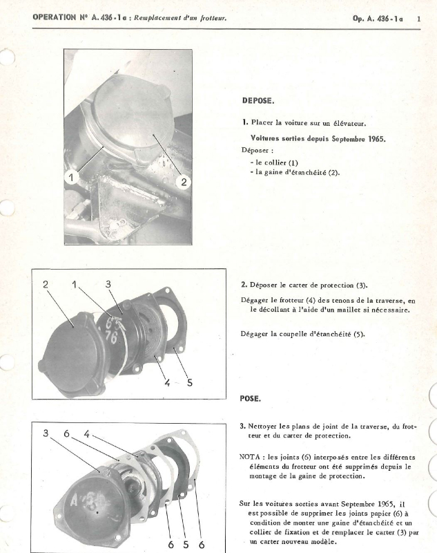

Dans les kit de joint complet il y en 6 de memoire
rectif
si tu as le joint caoutchouc et le nouveau carter , il n 'y a pas les joint papiers, tu n'a pas telechargé les docs d'azam76, d'ailleurs si quelqu un a rachete en neuf la piece repere 5 et quelle est bien me dire ou car les miens etaient percé par la rouille .

Il vaut mieux mettre les joints papier car les joints/caches en caoutchouc sont contre-productifs, ils emprisonnent l'humidité et favorisent la rouille ...

Sur tes photos, je ne vois pas l'ergo sur la 3ieme pièce en partant de la droite, tu n'as pas du avoir de mal à le remonter
Je vois partout 3 joints papiers sur les frotteurs, pour ma part au démontage, pas de joint, et pas de carter d'étanchéité non plus... :(
Quelqu'un peut me dire si cette plaque (la 5 sur les docs) est obligatoire?
Sinon, je mettrais que 2 joints papier par frotteur
