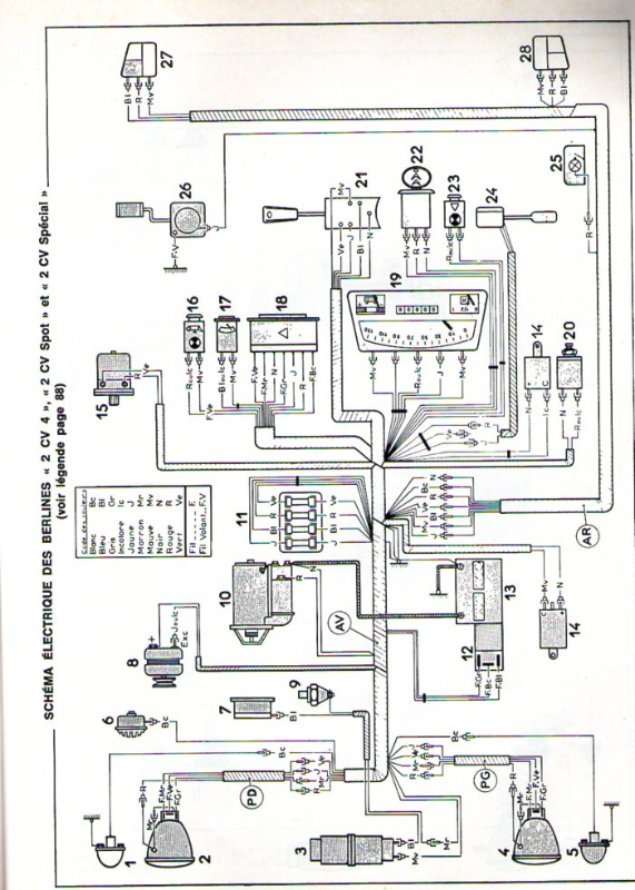

Bonjour Malheureusement tous les fils de ma 2cv4 sont débranchés coté moteur; est ce que qqun aurait un schémas elec pour une 2cv4 de 1975 AZA2;Merci
Re: schémas electrique 2cv4 AZA2 1975

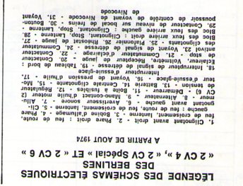

Dans la RTA il y en a plusieurs.
Je te mets le premier, les autres c'est pour 2 CV de 73 à 74 ou à partir de 1979 :shock:
schéma elec 2CV 4_2.jpg (58.89 Kio) Vu 5557 fois
PS C'est curieux le texte est à l'envers, pourtant je l'ai dans le bon sens sur mon ordi, et je ne peux pas le mettre en grand :???:
Et pourquoi sur le deuxième il y a le nom du fichier et pas sur le premier ? :???:

bob41 a écrit : PS C'est curieux le texte est à l'envers, pourtant je l'ai dans le bon sens sur mon ordi, et je ne peux pas le mettre en grand :???:
Très certainement ton logiciel de lecture d'image te la retourne automatiquement, donc tu ne vois pas qu'elle est à l'envers. Si tu es sous Windows, mets un affichage en icone et peut-être la verras-tu à l'envers sur la miniature !
Pour l'affichage du nom de fichier, si tu "insères dans la ligne" au moment quand tu écris ton post , il n'y aura pas le nom de fichier, par contre, si tu ne fais rien, l'image sera considérée comme une pièce jointe et le nom apparaitra !
