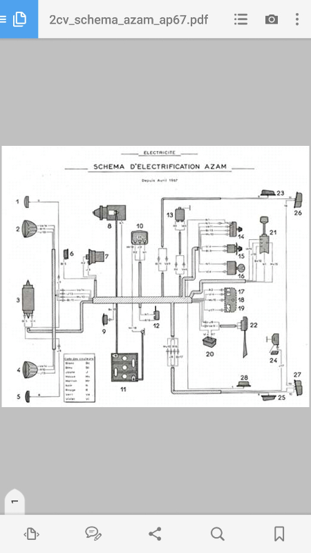

Bonjour, je suis à la recherche du schéma d'électrification arrière pour ma 2cv AZA de 1969 afin de refaire le faisceau arrière qui a été coupé. J'ai trouvé cette Doc mais on ne voit pas les détails au niveau des couleurs des fils. Auriez-vous mieux que ça???

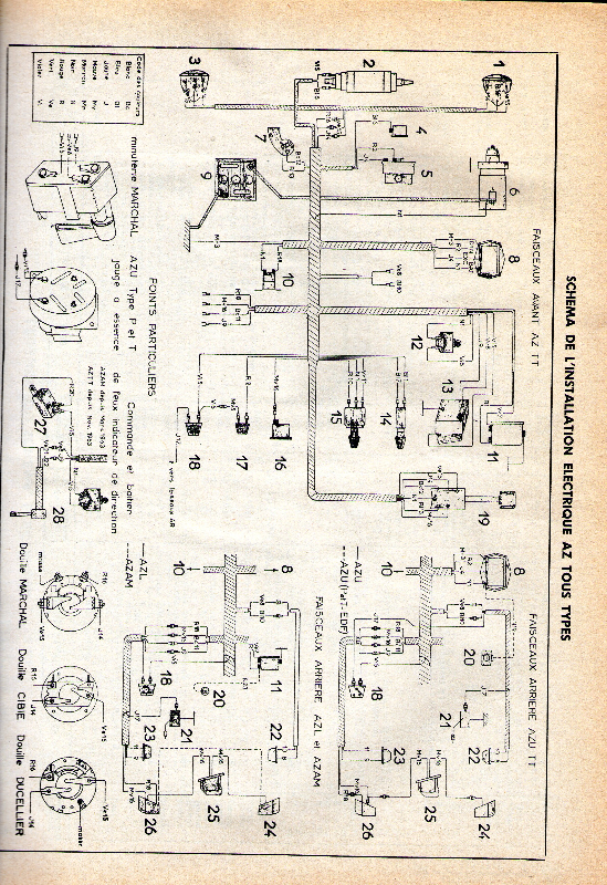

J'ai le schéma ci-dessous.
Les couleurs des fils sont indiquées dans le cartouche en bas à gauche.
