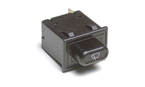

Merci pour vos réponses, mais je me demandais surtout comment vous faites tenir ce genre de voyant là
s'il fallait faire une sorte de petit caisson en contreplaqué par exemple, pour les encastrer? :shock:
Âge : 58
Re: esthetique du tableau de bord et accessoires 2 cv
Sur ma 2 CV 6 j'ai fixé un allume cigare sur une platine en forme de cornière que j'ai fabriquée et le l'ai fixée sous la planche de bord à droite à coté du frein à main.
Pour tes interrupteurs il faut faire pareil. Tu te fabriques une platine en tôle ou avec des profilés en alu, tu la perces aux bonnes dimensions et tu la fixes là où il y a de la place ou là où ça te fait plaisir...
