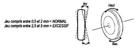

OK, merci :salut: A partir de quel moment estime-t-on qu'il faut changer ?
J'ai trouvé ça comme jeux :

J'ai donc contrôlé les jeux niveau de mes roues avant.
Du côté des pivots, rien de conséquent... Du côté crémaillère, rien à signaler non plus...
Par contre, niveau biellettes-rotules, ça bouge pas mal, en particulier côté droit !
J'ai fait jeter un oeil à mon mécano pour en avoir le coeur net : il a confirmé mon diagnostic.
Selon lui le seul jeu excessif est au niveau des biellettes-rotules côté roues.
La question est donc la suivante : la voiture ayant 103000 km, dois-je tout changer (rotules+coupelles+ressorts) ? Ou juste les coupelles+ressort ? Ou un simple réglage du jeu en vissant le bouchon peut suffire ?
