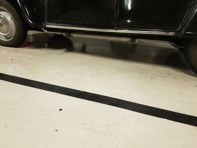

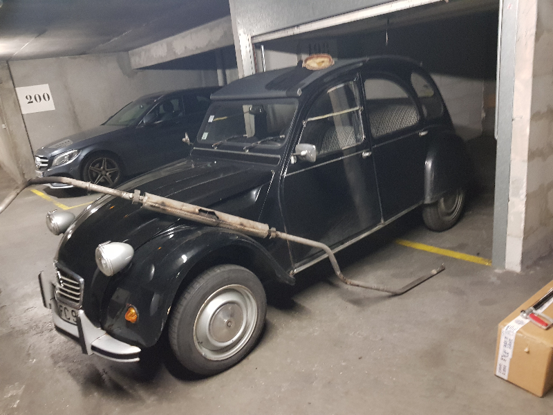

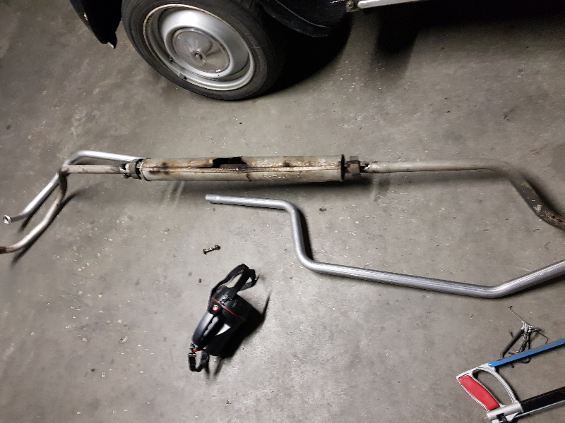

Aprés un trés long silence (je vis à l'étranger), et de passage en France, je me décide à sortir la deuche (1981) de son boxe. Je la fais réviser tous les ans, elle dort à l'abri, et pourtant...
En fait, après plusieurs mois d'absence, elle démarre au quart de tour. et quelques minutes plus tard, j'entends des gros claquements dans le moteur, l'accélérateur ne répond plus, bref elle n'avance plus. Je parviens tout de méme à revenir à mon boxe. Je n'y connais rien du tout, mais je regarde le moteur et je ne vois rien a priori qui choque. Puis je découvre par hasard l'état de l'échappement (voir les photos). Relisant le forum, je me dis que cela pourrait étre la cause de mes problèmes. J'appelle le concessionnaire Citroen du coin (1ére couronne de Paris) qui refuse de prendre ma deuche (...!!!!...????). Que faire ? je n'y connais rien moi ! Je décide déjà de commander les pièces à Cassis. En attendant, j'entreprends de démonter le silencieux: hélas, il est complétement bloqué à droite et à gauche. J'ai donc du démonter toute la suite de l'échappement (sauf pot de détente). J'en ai vraiment bavé un max...Mais aujourdhui j'ai reçu une partie de mes pièces, et je remonterai le tout dés réception du solde. En espérant que ce problème d'échappement soit la cause de ma panne... :clap: :tchin:

Quelques photos supplémentaires...

:salut: christian..oui il arrivait quelques fois que la 2cv n avancer plus ou démarer plus a cause du pot qui ce bouche..L intérieur du pot ce rouille ce désagrège et fait bouchon,d ou je pense que ton grand BOUUM sa a éclater ton pot.Normallement sans pot tu doit démarer la.

J'ai reçu les pièces tardivement, et j'ai remonté le tout ce matin, c'est à dire toute la suite de l'échappement (3 pièces) sauf le pot de détente. J'ai eu quelques problèmes d'accessibilité pour serrer le collier de sortie (37mm) mais tout était finalement nickel. J'ai aussi mis des bougies neuves pendant que j'y étais.
Le démarrage du moteur parfait. Malheureusement la situation perdure: quelques claquements au début (avec de petits écoulements de liquide au bout du pot d'échappement), puis des accoups et trous à l'accélération (voiture qui "broute")..Peut-étre c'est le pot de détente, que je n'ai pas changé, qui a un problème.
En tous cas, là c'est moi qui cale. J'ai fait ce que j'ai pu et méme au-delà, mais maintenant le problème me dépasse largement. Heureusement elle n'est pas en rade sur le périph, mais bien au chaud dans mon boxe. J'aviserai en Juillet à mon prochain séjour en France.

christian a écrit :petits écoulements de liquide au bout du pot d'échappement
Ca doit être de l'eau de condensation !
Peut-être qu'un coup d'oeil à l'allumage ... :|

HOURA !!!!!
J'ai trouvé !!
Je ne pouvais pas me résoudre à laisser ma deuche dans son boxe..j'y suis allé et retourné, cherché encore et encore. Lu et relu le forum..J'avais changé les bougies, sans changer les fils de bougies. Ce matin j'ai changé mes fils, et....ma deuche fonctionne parfaitement !!! Je me suis aventuré timidement aux alentours, puis je me suis enhardi sur le périph et méme un tour dans Paris, n'en déplaise aux ukazes de la mére Hidalgo. Quel plaisir cette deuche ! Rien de plus agréable que le ronronnement paisible du moteur.
J'ai tout de méme de la peine à croire qu'un simple fil défectueux ait pu provoquer un tel souk: moteur qui pétarade, le filtre à air qui saute, l'échappement qui explose...Bizarre. :roll:

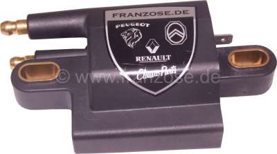

Par ailleurs, j'ai une bobine séche spéciale avec les deux cosses du coté gauche. Donc j'ai besoin d'un fil de bougie (coté droit) plus long que ceux fournis chez Cassis. Ils en vendent bien des plus longs, mais ils sont pour la Visa. Je ne sais pas si ces fils plus longs sont compatibles avec ma 2CV6 (bobine séche + allumage électronique).

Mais si, les fils de bougies c'est important et délicat, surtout les anciens fils rouges. L'isolant perd de ses capacités et il se produit des pertes par induction surtout si le fil touche à une partie métallique et qu'en plus il y a de l'humidité. Ne pas oublier qu'il passe un courant de 15000 V. dans chaque fil. En cas de pertes, l'étincelle n'est plus assez puissante et surtout instable, ce qui provoque des ratés et des difficultés à démarrer.
Il faudrait changer ces fils régulièrement, bien que ceux d'aujourd'hui sont de meilleure qualité, contrairement à d'autres pièces...

Le moteur qui pétarade est SOUVENT à l'origine de la mise en orbite du couvercle du filtre à air !! Heureusement le capot étant fermé la plus part du temps, ça limite les embouteillages sur le géostationnaire ... Quant à l'échappement qui explose ben si il était limite en terme de résistance il est fort probable que ça l'ait achevé ! :fete:

Un échappement tout neuf. La pose est à la portée d'un néophyte... :roll:
Ma bobine sèche (Cipere) posée par mes soins il y a quelques années (après lecture du forum) et qui me donne toutes satisfactions. Elle est associée à un allumage électronique (posée par un garagiste...). Elle fonctionne bien avec des fils de bougies en bon état.... :tchin:
