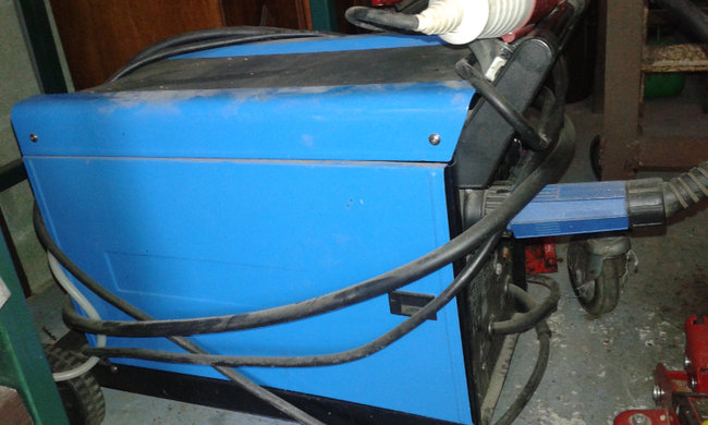

J'ai refait entièrement mes planchers et bas de caisse avec un MIG de marque allemande GÜDE après avoir tenté le poste à l'arc avec des baguettes de 1.6 : trop compliqué , je soudais par endroit et perçait la tôle à d'autres endroits :roll: . Avec le MIG et une bouteille de gaz inerte(argon) que j'ai louée pour un an (le temps de la réparation) pour 90 euros la location à l'année + 80 euros la bouteille de gaz de 4 m3).
Et les soudures sont devenues non seulement possibles sans problèmes de perçages mais faciles à réaliser après une petite prise en main de l'appareil et de son fonctionnement avec du fil de 0.8 mm. J'ai arrêté la location de la bouteille de gaz que j'ai rendu n'ayant plus besoin de souder pour l'instant et il me reste le poste que je peux utiliser sans gaz mais il n'est pas fait pour cela , les soudures sont moins belles qu'avec le gaz. J'ai payé ce poste environ 400 euros il y a 4 ans.
GÜDE est une bonne marque allemande, ce n'est pas la seule.Ce poste est fait pour du 220 et du 380 volts au choix en fonction de son installation électrique. Je n'ai que du 220 mais ça marche très bien, je ne l'ai jamais fait disjoncter malgré une utilisation en continue .
Voilà pour mon expérience dans ce domaine...

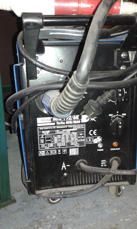

Eh bien c'est visible sur la photo , pas trop bien je te l'accorde, c'est un 192/6k, le même que celui en dernier lienwebvince a écrit :Apparemment on peut trouver des bouteilles de gaz sans location et rechargeables, où je ne sais pas...
C'est quel modèle ton Güde ? On en trouve sur le net à partir de 200€ avec Gaz !!!
Encore plus puissant ! Mais est-ce utile pour de la carrosserie ?
https://www.dema-france.com/articles/gu ... -1553.html
Des bouteilles sans location oui on trouve, mais avec la recharge de gaz, faut aussi payer la consigne qui n'est pas donné non plus. Et puis pour être vraiment efficace il faut minimum du 1 m3 : ça ne se trouve pas partout, en tous cas par chez moi. Mais au besoin j'essaierai d'en trouver une bouteille à recharger, sur le net à condition qu'elle soit compatible avec la société qui pourra me la recharger, je le dis , pas simple cette histoire de gaz, ça gaze pas toujours comme on voudrait
