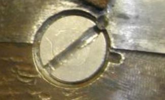

Avez vous une idée génial pour dévisser les 4 vis du démarreur qui tiennent les aimants/inducteur , a part l outil Citroën , je ne peux pas chauffer car les inducteurs ont l 'air pas mal . Je crois que ces vis a tête fraisées plate fendue était collé au montage .
Je pensais dans le pire des cas a fendre une douille et insérer / souder un bout de fer plat de la taille de l'empreinte ?
La vis n'est pas la mienne mais celle d'une dynamo , coin de pointeau pour l immobilisée

Avec un tournevis a frapper.Ou lui pointé un écrou dessus et après a la clé a choc. :salut:
( tu a pas besoin de démonter se vis ,pour quelle raison tu veut le déposer.)

Je veux contrôler les inducteurs de ce démarreur et celle de la dynamo , je cherche mais je ne vois d'embout a frapper de cette taille sauf dans un kit KSTOOLS le plus gros fait 14 de large , si la vis est un pas "normal" je peux peut être la percer mais c'est chaud. D'ailleur je me demande comment ils ont mouler ca a l'epoque . De toute facon cela devrait etre demontable ducellier vendait l'inducteur seul
