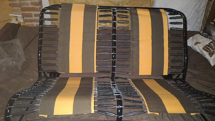

le sommier d'assise conducteur de ma titine est HS : déchiré, il part en lambeaux...
Problème : quand je regarde chez les vendeurs spécialisés, on trouve de tout, à tous les prix... Notamment des sommiers PVC soit disant plus solides ?
Sinon, le refaire moi-même, j'ai des vieux draps de ma grand-mère, vous savez la grosse toile blanche raide et qui gratte :laughing: Ca serait assez costaud ?
La toile de jute d'origine ne semble pas le top de la solidité, genre sac à patates en moins épais...
Autre question : mes garnitures sont en skai sans rabat. Il n'y a pas de mousse entre sommiers et habillage, normal ?

Oui c'était l'idée avec le drap de Mamie : faire un "tube" avec, comme une taie de traversin, puis piquer les passant sur les côtés.
Je vais voir avec Belle Maman, c'est ma couturière attitrée :wink:
Sinon Paul c'est quoi tes sommiers ? Tu les as pris où ? Ca a l'air à la fois "synthétique" mais "micro perforé" ?
Messages : 17441
Re: Sommiers de sièges
webvince a écrit :faire un "tube" avec, comme une taie de traversin, puis piquer les passant sur les côtés.
Il faut que belle-maman double le drap, puis emprisonne sur chaque coté la tige sur laquelle viendront se prendre les crochets des élastiques ...

Mon armature de banquette avant a un tube soudé de chaque côté du tube milieu, les attaches de ceintures passent entre ces tubes et le tube milieu. Du coup le sommier à ce niveau est plus étroit. Ca ressemble à ça :
Quand je regarde le côté pas déchiré, on voit bien que le sommier se rétrécit au niveau des tubes au milieu.
Le côté qui est mort c'est justement cette partie plus étroite qui est HS !

Moi je referai le sommier de la même largeur partout et je réduirai l'élastique au niveau du passage des ceintures.
Je n'ai pas remis les caoutchoucs, j'ai utilisé du sandow au mètre.
Vas voir là, ton problème y est abordé !
viewtopic.php?f=17&t=7182

Mes sommiers viennent de Mehari évasion. Ils sont synthétique" et "micro perforé. Ils sont Top qualité.
J'ai tout le matériel pour confectionner ces sommiers mais je dis que le jeux n'en vallait pas la chandelle.

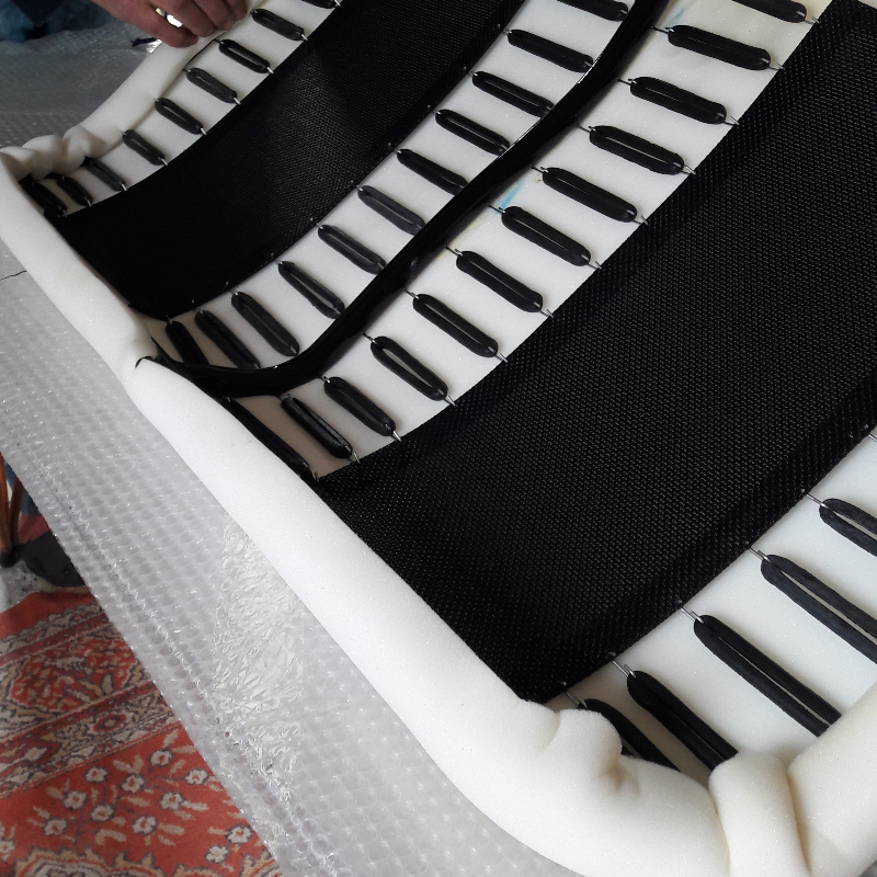

Je vois que chez Topmousse on peut avoir de la Bultex en 20mm pour le même prix (port compris) que de la polyester de base chez 2cvp... A voir...
Micka2cv
Messages : 333
Localisation : Pleure
Re: Sommiers de sièges 2 cv
Message par Micka2cv »
Ouai mais non pas de mousse bultex c pas assez ferme c'est pas fait pour mais si tu veut un conseil il fo pas avoir peut d'en mettre 2 de mousse d' assise sa vaut vraiment le coup :pouce:
webvince
Messages : 699
Localisation : Bourges (18)
Message par webvince »
La Bultex que j'ai vu chez Topmousse fait 35kg/m3 en 20mm, la polyester de 2cvp fait 25kg/m3 en 15mm, niveau fermeté la Bultex est donc mieux :wink:
En fait dans tous les types de mousses tu as plein de densités, la seule différence c'est la tenue dans le temps : la polyester est le bas de gamme à durée de vie limitée ou pour un usage occasionnel (si tu fais 500 bornes avec ta Deuche par an quoi :laughing: ), la mousse haute résilience dure plus longtemps, le top de la longévité c'est la Bultex...
Comme pour les matelas quoi :wink:
Poyducotam
Messages : 758
Message par Poyducotam »
Pour al mousse, je suis allé voir un sellier à La Ville Aux Dames à côté de Tours.
J'ai pris de la 35kg/m² en 25mm d'épaisseur. Il avait coup de bol une "chute" qui m'a permis de faire les assises et dossiers des deux banquettes (et j'ai encore un peu de rab'. J'en ai eu pour 70€

Bon, commande passée chez Topmousse, finalement en 4cm pour l'assise et 2cm pour le dossier, on verra bien...
36€ avec le port, pour du Bultex top qualité...
Plus qu'à embaucher Mamie pour le sommier, elle a l'air partante :clap:

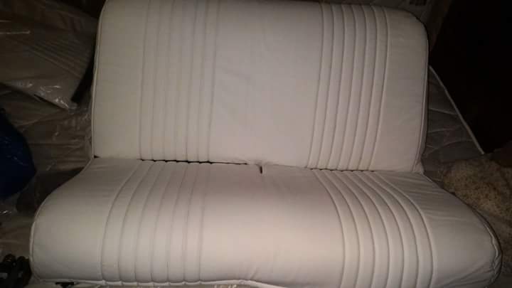

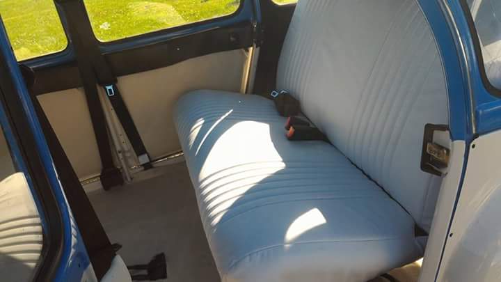

Bon alors ça donne quoi? niveau épaisseur, finition, aspect.... des photos :???: :salut:
webvince
Messages : 699
Un peu épais, j'ai eu du mal à remettre les housses... Et c'est un peu "voyant", comme j'ai des housses sans rabat et en 2 parties (dossier et assise séparés), la mousse rose forcément...
Par contre le confort est top ! Un moelleux sans pareil !
J'ai acheté des sommiers tous faits et des élastiques chez Renov2cv36, garantis 5 ans, on verra... :wink:
Je mets des photos dès que j'ai un moment !
Tiens en passant, est-il possible de monter des housses avec rabat sur des armatures de 2cv6 Spéciale ?
merci, je compte prendre du bultex en 20mm, c'est le maximum que l'on peut poser.
pour le montage des rabats, il faut vérifier que tu a les trous pour insérer les tiges de maintiens des rabats sur la structure métallique, si c'est le cas, c'est possible.
Sinon à voir si tu peu percer des trous au bon endroit. :salut:
