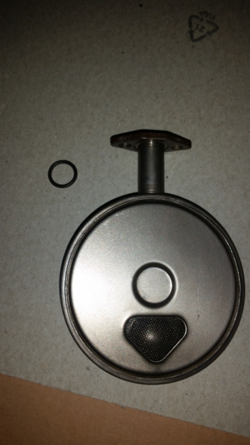

Le petit joint sur la photo est il a passer en force par l'extrémité de la crepine ou faut il dévisser un truc ? J'ai peur de le casser en l'agrandissant pour le faire passer. Merci

Le plastique c'est fantastique, le caoutchouc c'est super mou, donc tu enveloppe la platine de ta crépine d'un morceau de sac plastique pour ne pas blesser ton joint et tu devrais pouvoir le passer. :D
Éventuellement tu peux un peu le chauffer et l'huiler. :wink:

:salut: En douceur sans chauffer il passe bien , ç'est vrai que la 1ère fois ça surprend mais ça va bien se passer. :wink:
