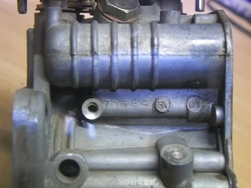

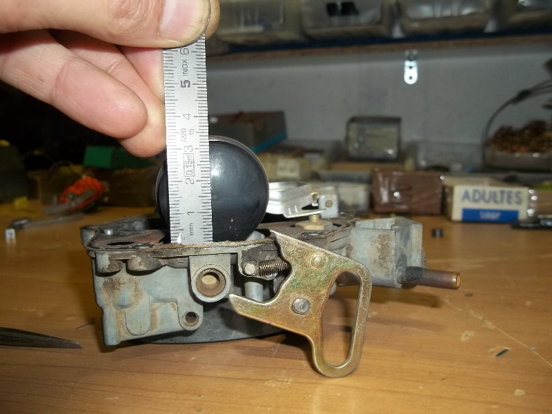

J ai donc décidé de démonter le carbu pour voir si il y aurait des problèmes visible . et j en ai trouver .
Pas de collier qui fixe le manchon ( partie ovale du carbu )

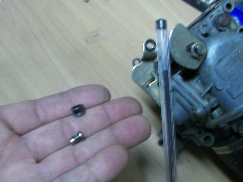

La petite roulette si dessous très usé , je ne sais pas a quoi elle sert mais je vais pouvoir en refaire une .

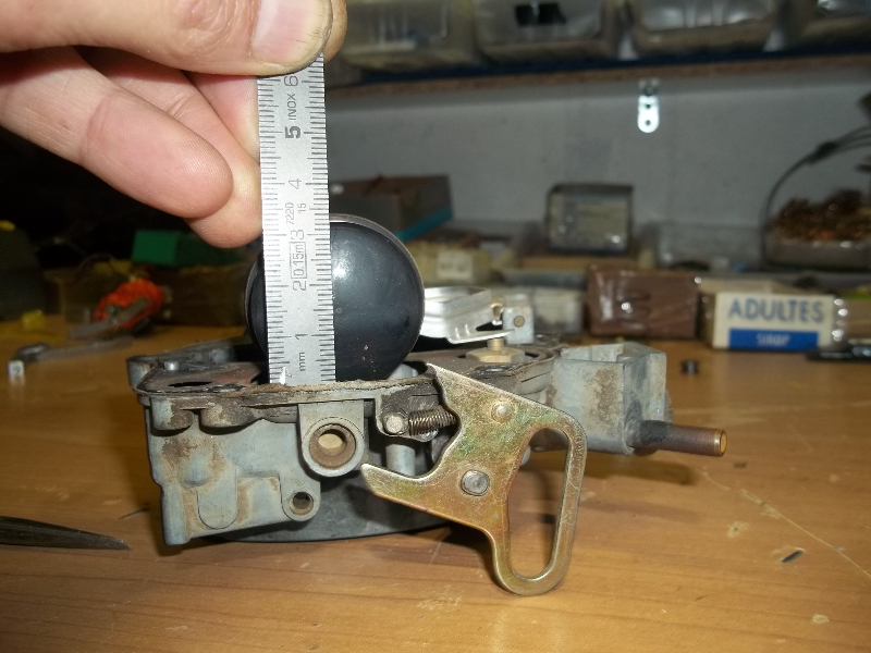

Le flotteur pas mal de travers et pas a la bonne hauteur ( 15mm avec le joint ). A ce que j ai pus voir il faut 18mm au moins ?

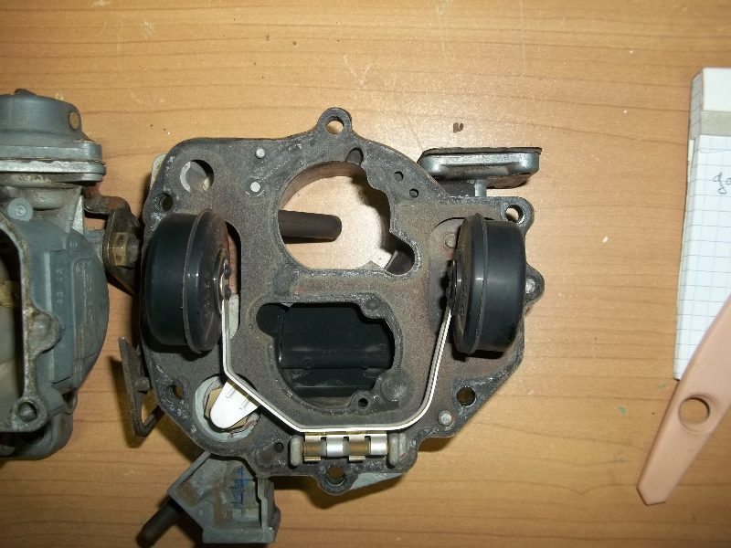

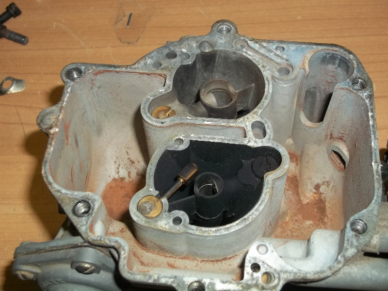

Ca me semble bien noir de suie sur un des conduits
Donc je verrai après avoir réglé ces problèmes et remonté si ca fonctionne mieux .
J aimerai avoir des avis et pourquoi pas des suggestions !!! Ou même si il il a d autre point a voir !

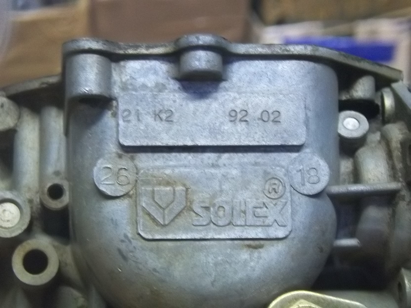

Il y a aussi la petite plaque avec la référence du carbu cassé et volatilisé ,,, quelqu’un connait peut être la ref ? ( 2ch 6 de 1986 ).
Merci d avance et bon weekend .

:salut: Sur le corps cuve tu dois avoir une série de chiffres et lettres dans un rectangle et en dessous de chaque coté de la marque Solex 2 chiffres entourés d'un rond .Sur la 1ére photo je vois ces chiffres et lettres mais je n'arrive pas à les lire. Tu nous dis tout ça et on essayera de te renseigner.
ex :18 solex 26 ou 21 solex 24 ou 21 solex 26 (visa)en fonction des références du carbu la hauteur est différente.
Hauteur de cuve :18/26 = 21mm 21/24= 18mm et 21/26=15mm
Il est bien cracra ton carbu :laughing:

rod et mary a écrit :La petite roulette si dessous très usé , je ne sais pas a quoi elle sert mais je vais pouvoir en refaire une
C'est la roulette du bras de la pompe de reprise,la came de la pompe de reprise glisse dessus pour actionner la pompe de reprise.

RICMAN41 a écrit ::salut: Sur le corps cuve tu dois avoir une série de chiffres et lettres dans un rectangle et en dessous de chaque coté de la marque Solex 2 chiffres entourés d'un rond .Sur la 1ére photo je vois ces chiffres et lettres mais je n'arrive pas à les lire. Tu nous dis tout ça et on essayera de te renseigner.
Merci c est sympa :D , voila j ai fait deux photos :

Merci de ta réponse ! , la pompe de reprise ok ! et est ce donc important si a cause de la roulette usé , elle s ouvre un peut moins ? ou ca n a pas grande importance ?

:salut: Après confirmation d'expert , tu as un carbu 26/35 à buses 18/26 repère 225 , carbu fabriqué le 21 septembre 1982 réf 129.92

RICMAN41 a écrit ::salut: Après confirmation d'expert , tu as un carbu 26/35 à buses 18/26 repère 225 , carbu fabriqué le 21 septembre 1982 réf 129.92
Merci beaucoup ! C est très sympa :wink: Je note ca précieusement !!!
