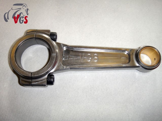

Vgs est une boîte Belge qui usine des vilos de visa pour les adapter aux carters des deuchs, ils fabriquent aussi des bielles démontables pour pouvoir changer les coussinets, je les ai rencontré à la Rochelle et il m'ont dit qu'ils travaillaient aussi pour sortir bientôt des vilos pour les 425...
http://vgs2cv.be/index.php/fr/home-fr/3 ... is/acceuil
Messages : 11547
Re: Embiellage 425cc
zamzam a écrit :Vgs est une boîte Belge qui usine des vilos de visa pour les adapter aux carters des deuchs, ils fabriquent aussi des bielles démontables pour pouvoir changer les coussinets, je les ai rencontré à la Rochelle et il m'ont dit qu'ils travaillaient aussi pour sortir bientôt des vilos pour les 425...
A bon !!! je connais pas . Faudra voir la fiabilité dans le temps!!! . les bielles démontable :pouce: c'est le top! . :mercizamzam:
