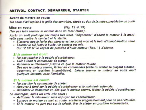

Re: 2cv demarage en 3 fois
Un moteur à essence ça chauffe très vite.
Il est chaud pratiquement dès qu'il tourne rond sans le starter, mais disons qu'après cinq minutes il est vraiment chaud.
Voilà ce qui est écrit dans les notices des 2 CV.

merci pour ces explications :laughing: :laughing:
je pense que je ne suivais pas bien le protocole officiel Citroën ! je vais tacher de bien suivre maintenant ! :roll:
