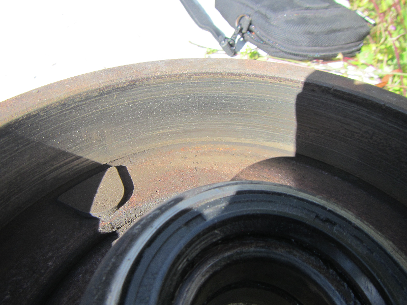

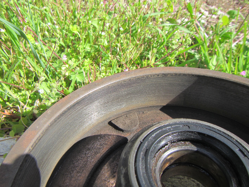

Voilà j'ai démonté un tambour arrière pour le moment, pour l'autre je bute avec l’écrou que je n'arrive pas à dévisser pour le moment.
En regardant le tambour, je trouve qu'il est un peu rayé, et donc je demande votre avis pour savoir s'il faut que je les change ou pas? ils ont 40 ans.
merci pour votre aide

Pour moi les rayures sur un tambour de frein ça a très peu d'incidence sur l'efficacité du freinage. Je le garderais ce tambour.
Surtout, c'est bien connu, les freins arrière d'une 2 CV ça sert à rien :ptdr: :ptdr: Non, je déconne un peu... Quoique :shock:

Ben tu peut le faire rectifier , sil et pas hors cote, sinon le garder comme çà il va usé les mâchoires plus vite . :salut:

merci à vous deux, donc je les garde tel quel.
un bon nettoyage et ça repart :clap:

renato13 a écrit ::salut:
Oui, René a raison, mais le rectifieur pas forcément bien au courant risque de taper un peu fort, et après si ton tambour est hors cote, ça ne freine plus du tout. Cette mésaventure m'est arrivée avec mon AMI 6 !
Les mâchoires arrière vont s'user un peu plus, sans doute ; donc au lieu de faire 80000 km elles ne vont en faire que 60000 :ptdr: :ptdr:
Je n'ai pratiquement jamais changer des mâchoires arrière pour usure. Presque toujours pour un autre incident : fuite d'un cylindre de roue, décollement...

salut bob , juste pour info pour ceux qui savent pas,
Ben si un atelier de rectification , prend pas les cotes de la pièce qu'il doit rectifier, :shock: ben c'est qu'il fait mal son travail, ou c'est tromper !!! çà peut arriver aussi chez eux .
Mais en principe une rectification nécessite un montage des mâchoires cote réparation .
Pour ton ami 6 si tu connais les cotes qu'il on rectifier, !! il existe des ateliers qui recharge les mâchoires ,et tout autres garnitures .
IL faut pas croire que les freins arrière même sur une 2cv , on la même fonction qu'une moderne , une voiture a besoin de c'est 4 roues pour freiner efficacement .
Sinon c'est vrais , on ne se renconte de rien , assis au volant, mais des freins arrière moins efficace , avec des tambour rayer ou ovaliser abime les mâchoires,
mais aussi les mâchoires ou plaquettes avant , et augmente les distance de freinage , je c'est que tu doit savoir tout çà bob, . c'est pour les novices . :salut:

Math 2cv
Messages : 1187
Âge : 26
Re: tambour frein arrière 2 cv
Message par Math 2cv »
helios a écrit :Bonsoir,
merci pour votre aide :salut:
Hello, comme dit plus haut, fais les rectifier, j'ai fait refaire les miens (ceux de la type A, qui ont plus de 60 ans), et ils sont comme neufs. De plus, on croit parfois acheter du neuf mais je connais quelqu'un (bon c'était pas avec une 2cv) qui a reçu des tambours ovalisés neufs! Comme quoi, vaut mieux des pièces anciennes refaites à neuf!

bien je vais voir, je ne connais pas de rectifieur dans le coin.
Pour l'autre, j'ai amené mon essieu chez Citroën, ils me l'ont dévisser gratuitement mais je ne l'ai pas encore sorti pour regarder dans l'état qu'il est.
merci de ton avis :wink:

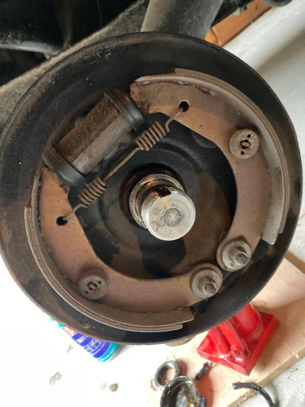

un garagiste proprio de 2cv m'a dit que ça freine pas a l'arrière. J'ai purgé les deux freins et j'ai défait un des tambours. Est-ce qu'il y a quelque chose évident
HS? J'ai du mal à trouver de différences évidentes entre un tambour en état correct et HS.
Lorsque je freine fort ca tremble.
Merci d’avance !
Ps désolé d’avoir posté la photo avec l’appli Tapatalk mais mon ordi est bousillé

Bonjour pour comprendre ton problème il faut démonter le tambour arrière droit et inspecter les garnitures et contrôler le tambour si il n'est ovalisé
