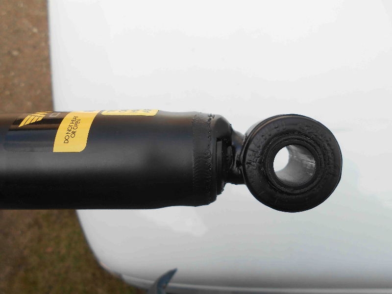

Tout est dans le titre.
A la vue de cette photo, saurez-vous identifier le problème ?
Les pièces proviennent d'un des revendeurs de la place française mais cela pourrait concerner n'importe lequel des autres circuits de distribution (poids lourds du net, centres autos en dur, etc....)

:salut: Détaille un peut ta photo, moi je vois la fixation tordue !!!! .
Sinon retour au fournisseur . :salut:
Re: Anomalie amortisseurs arrière MONROE R3213 - 2CV AMI 8
la soudure est large, pourtant l'axe de la fixation à l'air d'être dans l'axe longitudinal du corps de l'amortisseur :|
renato13 a écrit ::salut: Détaille un peut ta photo, moi je vois la fixation tordue !!!! .
Et le silent-bloc me parait tout craquelé !

Oulah.
Vous m'impressionnez.
Vous avez remarqué des points de défauts potentiels que je n'avais pas perçu.
Ca tourne effectivement autour de la zone de fixation.

tu a essayé de le monter?

helios a écrit :tu a essayé de le monter?
Bonsoir Helios,
Oui tout à fait.
Je n'ai rien remarqué d'anormal quand je comprime les suspensions.
Comme j'étais en plein remplacement de l'embrayage, je n'ai pas encore testé sur route.
Mais la différence sera transcendant par rapport aux anciens qui devaient être d'origine.
Je n'ai pas encore analysé toutes les factures que nous possédons depuis l'achat par mon grand père et utilisée ensuite par mon père.
Part contre, c'est pour le montage que vous touchez au but.
On va dire qu'un employé polonais de l'usine MONROE devait avoir sa tête à l'envers en repérant le sens de montage.

Je vous donne la réponse.
Les étiquettes indiquant le sens de montage doivent être collées à l'opposée de la "bosse" de soudage dixit certains revendeurs mettant en ligne des vidéos sur youtube ou des fichiers PDF à dispo du public.
Une email auprès de mon revendeur à confirmer l'erreur de collage des étiquettes.
Donc il faudra que je montre la réponse par mail lors du controle technique des fois que le controleur prenne pour argent comptant le fait que l'étiquette fait foi et que je suis stupide au point de ne pas monter les amortisseurs correctement.
Si ce message permet d'ôter des doutes aux autres acheteurs des amortisseurs de cette marque ou de la concurrence si le principe d'étiquettes et de "bosses" sont également présentes, je serais satisfait.
