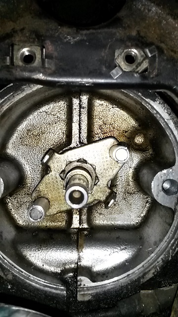

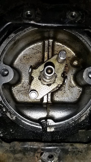

Re: 2 cv Vis de richesse dévissée de 6 tours
Bonjour et merci.
Donc je comprends que la vis de richesse peut aussi être liée à l'allumage. Que l'allumage soit une cause pour ratatouiller, oui, mais pour la vis je n'y croyais pas.
Et c'est là qu'on "rigole"
Impossible de le régler comme indiqué sur la notice (Le booster) ! Donc réglage à l'oreille
J'entends déjà, cherche pas plus loin.
J'ai même vérifié le calage de l'arbre à cames avec la procédure un peu bizarre de la RTA et je suis bien dans la fourchette.
Par contre, position de la came d'allumage avec la pige sur la volant moteur. Étonnant !
(Edit : la précédente phot n'était pas la bonne.)
J'ai pensé, pas grave, je cale l'allumage sur ce point, même si la position normale est presque verticale. Même pas de démarrage.
Donc j'ai calé pour qu'elle tourne au mieux, et voilà quand la LED s'allume la position de la came.
Et donc le perçage sur le volant moteur est à la verticale, juste sous le démarreur. C'est avec ce réglage actuel qu'elle marche pas trop mal.
Il semble donc que je rattrape ce réglage bizarre par la vis de richesse.
Butée, sens anti-horaire doucement, jamais la LED ne s'allume sur toute la lumière (la fente bien sûr !), fil en haut ou en bas, j'avais les 2 notices livrées avec mon allumage. Mais ni l'un, ni l'autre !
Mais comment arriver à le régler ?

Pige par le perçage du carter dans le lamage du volant moteur. La photo en haut montre la position de la came d'allumage, environ 25° de retard par rapport à la position attendue quasi verticale. Contact mis, en tournant doucement le boitier, jamais la LED ne s'allume d'un bout à l'autre des lumières.
J'ai donc cherché une position permettant de démarrer, puis réglage sur le ralenti, moteur pas bien chaud car sans hélice, jusqu'à obtenir le meilleur régime. Puis j'arrête le moteur, remet le contact et en tournant le vilebrequin, je trouve le point d'allumage de la LED. Le trou de pige sur le volant moteur est à la verticale (sous le démarreur) donc une avance d'une dizaine de degrés par rapport au trou du carter et en enlevant le boitier électronique, la came est à 45° comme le montre la 2ème photo.
Dans ces conditions, elle démarre bien à froid, assez souvent bien à chaud, parfois un peu difficile, prend un bon 90 km/h sur plat et ne cale pas au ralenti un peu forcé (1200 +/- rpm à l'oreille). Et elle a passé le contrôle technique comme ça.

Cette position de came interpelle et fait penser à un décalage de l'AAC. J'ai fait la vérification de l'AAC avec les 2 mm et je trouve 0,50 mm bien dans la fourchette indiquée. J'espère que ce test est bien valable. Au PMH, vérifié par le perçage de bougie, les 2 soupapes sont bien libres avec le bon jeu.
Un décalage de l'AAC serait possible après une grosse réparation, vilebrequin, bielle. Le volant moteur ne peut pas être décalé du vilebrequin.
Si l'AAC est bon pour les soupapes et seulement la came d'allumage décalée, pas grave, j'ai pensé calé l'allumage sur le point de pige, mais là, elle ne démarre pas du tout.
