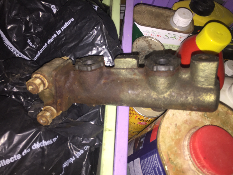

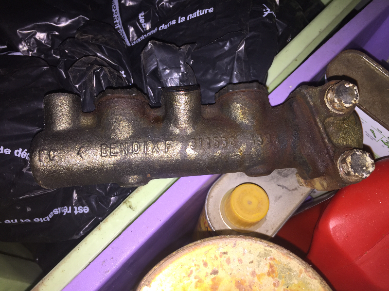

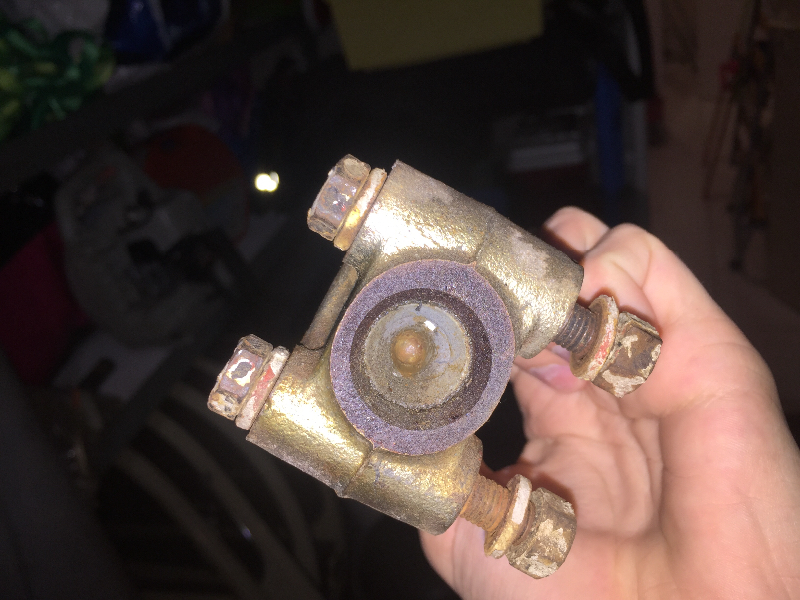

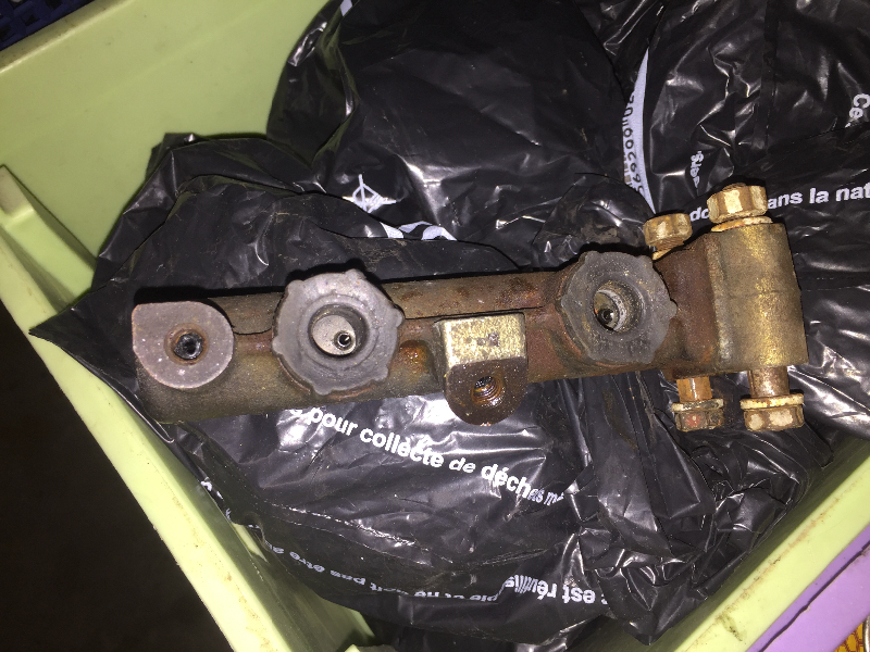

Ma question est simple comment différencier un maître cylindre « classique » d’un maître cylindre lhm ?
Voici le miens pouvez vous m’indiquer si il est lhm ou classique :
PS : les conduites de frein sont différentes entre le lhm et le classique ?

:salut: Normalement les MC en LHM sont vert mais apparemment tu as encore les joints ou se branche les tuyaux , tu les enlèves ils ont une pastille verte si c'est du LHM .

Ok merci pour la réponse rapide. Du coup c’est pas du lhm, pas de pastille verte :clap:
