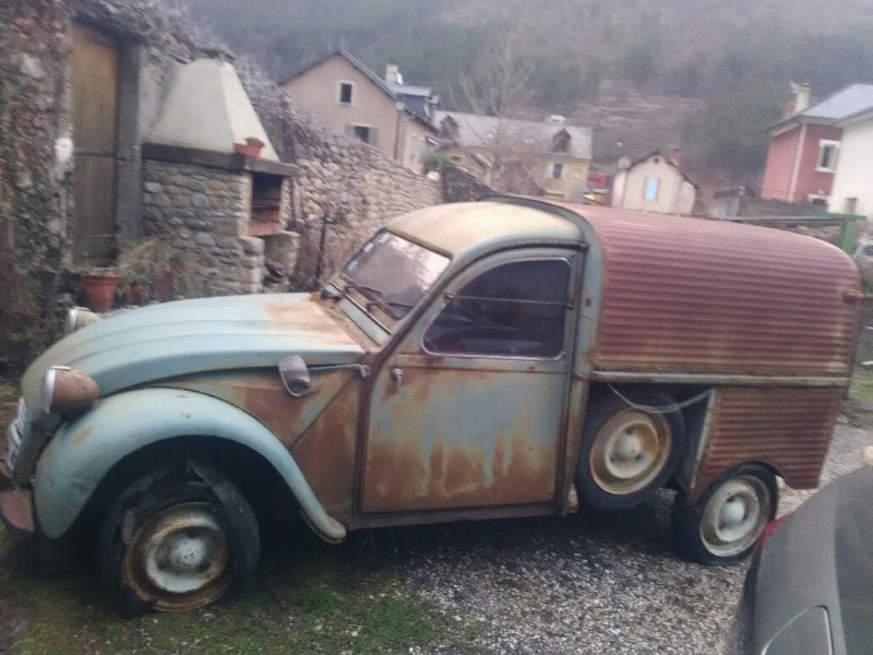

voila la 2 azu que l'on m'a donné mais sans papiers du tout rien !!

MA-GNİ-Fİ-QUE quel chance tu as, pour les papiers pas de problèmes
carte grise collection.
Surtout laisse la comme ça fiabilise moteur et frein c'est tout
Vraiment magnifique

Une belle patine, comme on les aime ...

Ah oui, magnifique.
Tu la laves bien et tu la badigeonnes à l'huile de lin, tu verras sur la rouille c'est magique. Mais il faut le refaire tous les ans surtout si la voiture roule un peu sous la pluie...
Et il faut attendre quelques jours que ce soit bien sec, avant de sortir, sinon attention la poussière et les mouches. :ptdr:

bonjour
magnifique
rajouter 1/10 de L de siccatif par L d'huile de lin
c'est un agent séchant

La patine est splendide. Laisse bien la carrosserie dans son jus.
Après restaure moteur boîte, tout le châssis, suspension,... Et elle sera parfaite.
Certains appliquent un antirouille en bombe type rustol incolore mais très efficace sous la pluie appartement.
C'est une autre méthode.
