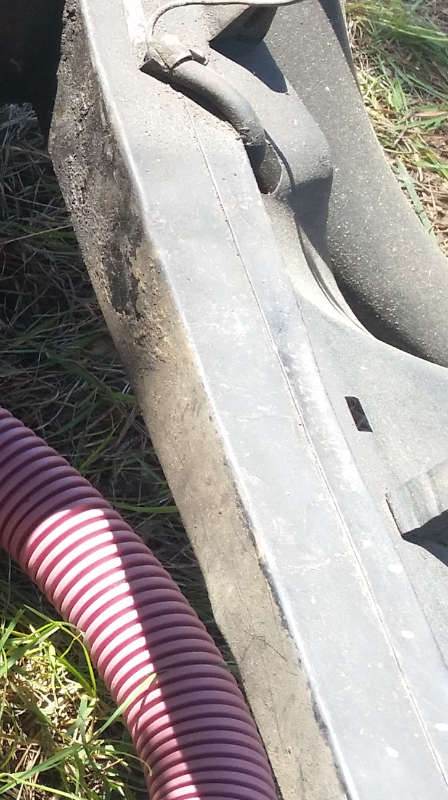

J'étais sur le point de repeindre mon chassi quand je me suis aperçu qu'il y avait un debut de pliure sur le bras avant gauche, sûrement un choc à l'avant car il n'est pas corrodé, très propre. Les puristes me diront qu'il faut en changer, mais peut être cela est il soit reparable, soit insignifiant ? Pour faire un marbre en carrosserie on me demande 700 euros... Merci pour vos retours

j'arrive pas a voir ou c'est plier sur la photo. :salut:

Idem
Si c'est la bonne photo, ce ne doit pas être très sérieux ta pliure.

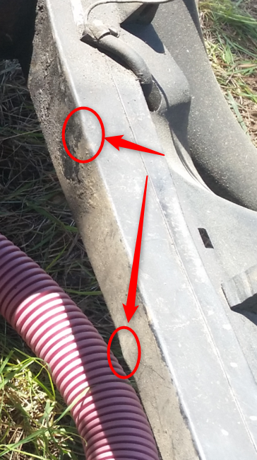

Je "vois" 2 possibilités:
2018-05-06 15.05.10.png (583.78 Kio) Vu 8622 fois

A ok !! oui c'est rien , on change pas un châssis pour si peut !! :salut:
Re: Avis état chassis 2 cv
renato13 a écrit ::salut:
D'accord avec René ; on a vu pire...
