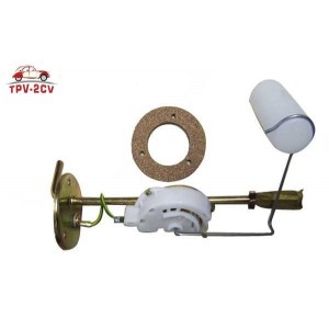

Profites en pour vérifier le joint de rheostat

qu'est ce que c'est que le joint de rheostat? aurais tu un lien ou une photo?

C'est le joint entre l'appareil qui mesure la jauge et le réservoirsebastien a écrit :qu'est ce que c'est que le joint de rheostat? aurais tu un lien ou une photo?
autre chose, comment je peux savoir si mon carbu est un simple corps ou un double corps? c'est une Charleston de 82... mais bon, elle a été renovée alors est ce celui d'origine? où puis je regarder? et si je dois changer un joint au niveau du carbu, lequel est ce?
merci a tous
Il est generalement en caoutchouc
- Fichiers joints
- rheostat-6v.jpg (10.22 Kio) Vu 11212 fois
2cv6 Spécial de 07/1984

maintenant je comprend mieux ou se trouve le joint de rheostat. merci. le meiux serai donc de commencer par changer toute la tuyauterie, c'est ce qui couterait le moins cher dans un premier temps et ça permet de proceder par elimination... apres c'est du temps et de la place pour faire ça qu'il me faut...

Le joint de la jauge est en liège pas en caoutchouc.

bob41 a écrit :![]()
Les odeurs d'essence dans une voiture viennent généralement de l'arrière : bouchon du réservoir qui ferme mal ou fuite à la goulotte comme dit plus haut.
http://www.renov-2cv-mehari36.com/fr/al ... 05974.html
Re: odeur d'essence
Eh bien, c'est pas malin, parce que le sans-plomb contient du benzène qui bouffe le caoutchouc...D'où peut-être les odeurs d'essence... :shock:RICMAN41 a écrit :bob41 a écrit :![]()
(pardon de te contredire)
, les dernières de 79 à 90 étaient équipés de joint caoutchouc: 36x55x1.5
