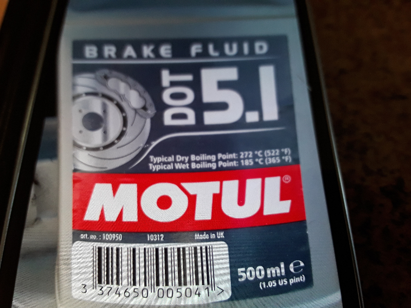

Liquide de freins avec du
Dot 5-1 est ce bon pour nos 2cv

Aurais je plus de succès avec ce produit

Pour le 5.1 je ne te suivrais pas, moi je mets du DOT 4 ...

Le dot 5-1 c'est un petit jeune en 2cv 6 de 72 qui m'a interpeller hier
Et il avait fais un complément avec .Ne connaissant pas se produit
J'en fait la demande à sa place. Pour le mienne Dot 4 merci pour ta réponse

Pour nos 2cv le dot 4 suffit largement . Le dot 5.1 et plus cher ,il et plutôt pour les freins avec abs ,voiture plus puissante !!
le point d'ébullition et de 260 % c , le dot 4 et non corrosif aussi , le point d'ébullition et plus bas 230%c , mais bon pour nos 2cv çà suffit .
Part contre , le mélanger avec un autre liquide , je c'est pas si on peut le faire !!!! , attend d'autre avis , c'est pas mon point fort c'est truc .
moi je mais toujours du dot 4 ou 3 pour ma deuch . :salut:

Ben moi je préfère le DOT 3 qui a l'avantage de moins se charger en eau que les autres (excepté le silicone) un peu moins performant en cas de surchauffe mais si tu ne descends pas le Ventoux ou l'Alpe d'Huez tout les matins il n'y a pas de souci.

Je crois que les DOT 3, 4 et 5.1 sont miscibles.
D'accord avec ce qui est dit : je n'utilise généralement que du DOT 4, sauf deux voitures au silicone, DOT 5. Et j'avoue que je ne fais pas systématiquement la vidange tous les deux ans, mais plutôt quand j'ai un incident de freinage : changement de garniture ou de cylindres de roues ou de MC... :shock:
