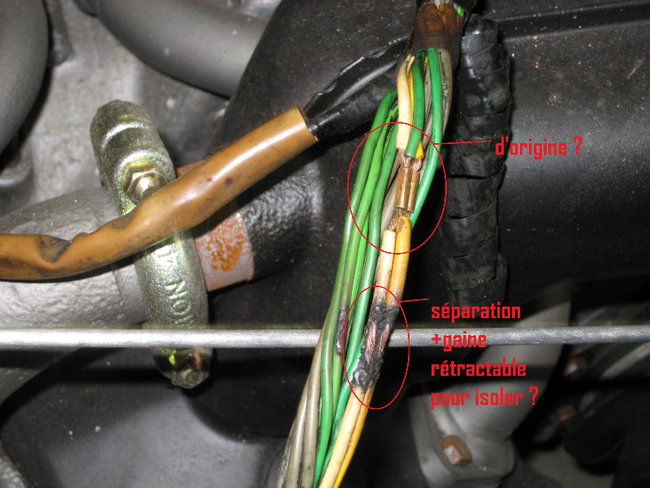

Je viens de lire quelques messages concernant le câblage d'un faisceau notamment l'explication de François
viewtopic.php?f=4&t=8625&p=90501&hilit= ... s44#p90501
et la photo d'un faisceau abimé reprise ici.

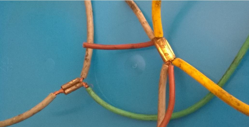

Bon je viens de trouver cette photo , les épissures d'origine sont faites avec ces cosses ( bizarre elles ne paraissent pas sertis ni soudé )que je ne connais pas et aucun fournisseur n'en vends , j'ai appelé un fournisseur de faisceau pour leur demander quoi commandé et la réponse un peu gêné , rien a la vente et leur faisceau est peu être soudé ......... :(

Ça me semble mécano-soudé ces connections :???:

Moi, elles me semblent serties. Soudées prendrait trop de temps à la fabrication ; en outre le sertissage est plus sûr que la soudure qui peut se casser avec les vibrations, surtout si elle n'est pas parfaitement réalisée.

Oui, j'avais ce genre de connections . J'ai effectivement fait des épissures soudées à l'étain puis protégées avec de la gaine thermo.

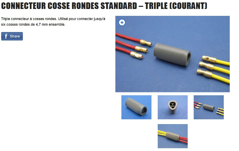

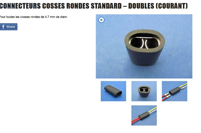

bon je ne trouve que ca mais il faut 4/6 cosses spécifiques a sertir avant et donc 8/12 chances de mauvais contact sur cette épissure , donc je vais peut être les souder ensemble
Il faut la pince a sertir et l pince a insérer qui va bien et la taille maxi des cable est 3MM2 pour ce type de cosse

Moi je ne fais pas trop confiance à ces systèmes de sertissage car il y en a toujours un qui foire, tu sais celui qui est bien inaccessible dans le fond du tableau de bord...Il faut souvent tirer sur le câble pour s'assurer que ça tient et POF ! ton câble est sorti et te reste entre les doigts , et merde alors on peut pas le renfoncer vu que le sertissage est écrasé !!!
Pour moi rien ne vaut une bonne soudure à l'étain, tu vois de suite si c'est bon ou pas ! et puis en règle générale les câbles ne bougent pas au point de se casser ! je n'ai jamais eu de problème , notamment avec le faisceau des deux tractions avant que j'ai refait entièrement à l'époque ...( une 15/6 H et une 11 BL).
