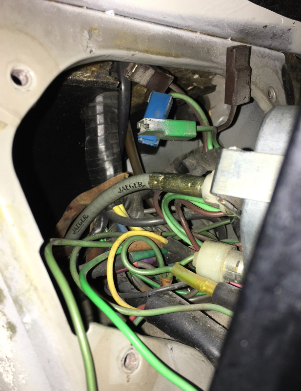

2 CV 6 Spéciale DOLLY de mars 1985, 46.000 Km
j'ouvre mon tableau de bord pour changer une ampoule et je trouve (voir en haut sur la photo) : 4 connecteur électriques dont je cherche la fonction
2 cables marrons )à connecteur marron
1 câble vert à connecteur bleu
1 câble vert à connecteur vert
Vu les codes couleur, et vu que je ne les ai pas au tableau de bord, je penche pour l'alimentation des diodes de feux de route et feux de croisement
Comment m'en assurer sans rien griller ? , brancher une diode ? sur les quels ?
merci de vos conseils avisés amis deuchistes

Diodes?? Pas de diodes sur une 2cv (du moins d'origine...)
Pour tester, une ampoule 12v montée sur un porte-ampoule avec 2 longs fils ; un relié au moins batterie, et l'autre pour tester les connecteurs...

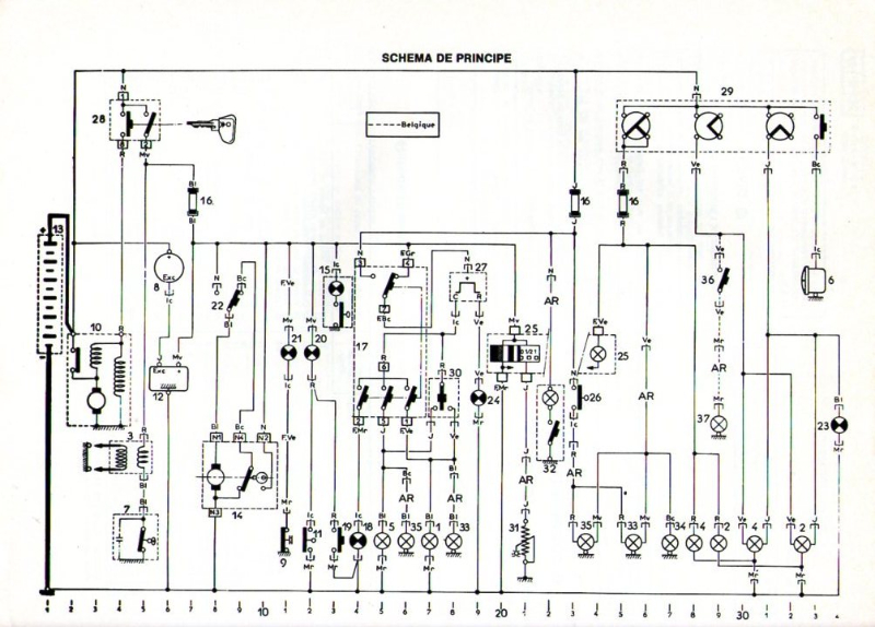

Ou un voltmètre, c'est pas plus mal :shock:
C'est utile quand on travaille sur une 2 CV et ça coute pas cher....
Sinon, en général les Marrons sont des masses.
Le bleu pourrait être le voyant de feux de route - repère 23 sur le schéma ci-dessous;
Le vert pourrait être le voyant de feux de direction - repère 24.
Ces fils ne sont utilisés que sur certains modèles de 2 CV.

@ Francois44 : Oui, je parlais bien de branchement d'un VOYANT (et pas forcément d'une diode)
@ Bob41 : MERCI pour l'idée du Voltmètre !
=> après test, la cosse bleue sert bien à alimenter un témoin de feux de route
par contre, la cosse verte ne fonctionne pas avec les feux de croisement
d'autres idées ?

Alors, après avoir galère avec mes gros doigts et le voltmètre dans un espace réduit (ça m'a coûté un fusible 10A !),
j'ai finalement testé directement en branchant des LED (soyons fous) et le verdict c'est :
la cosse bleue (+) et un retour masse marron => voyant pleins phares
la cosse verte (+) et un retour masse marron => voyant clignotants
= Bob41 avait la bonne intuition (bravo)
Mais alors pourquoi n'étaient-ils pas branchés d'origine (les emplacements dur le tableau de bord sont rebouchés par des caches) ? ou bien un précédent propriétaire qui ne voulait plus payer les voyants grillés ? Mystère ...

Ce n'était pas de l'intuition, c'est sur le schéma que j'ai envoyé, avec les couleurs des connections. Il suffisait de bien regarder et lire.
Pourquoi ? parce que les 2 CV Spécial sont des bas de gamme. Certains équipements existent sur les Club et pas sur la Spécial, et aussi sur les 2 CV pour l'exportation. Mais pour des raisons de cout de fabrication, un seul faisceau est fabriqué.
C'est toujours vrai aujourd'hui sur les voitures modernes. Des équipements ne sont pas installés sur certains modèles mais toute la connectique existe sur tous les modèles. Ce qui permet de les ajouter facilement.
