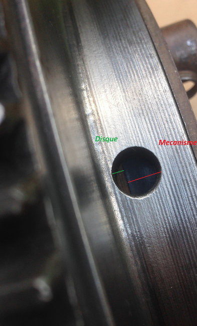

J ai acheté cet embrayage chez bu... et il ne fonctionne j ai fait la conn... de le monter sans prendre de cotes par rapport a celui d origine. A vide comme avec une vitesse en prise sur chandelle pourtant la butee appuie sur le mecanisme j avoue que je seche si quelquun a une idee lumineuse avant que je redemonte toutImageImageImage

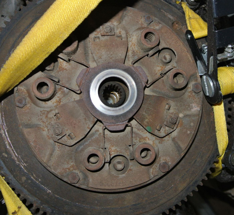

En photo sur leur site c'est un 3 doigts et celui reçu est un 3 doigts ( voir photo tout en haut). Je vais leur demander les différentes cotes de leur kit et comparer avec l'ancien.
Disque trop épais ou disque collé au mécanisme comme sur celui d'origine au demontage ?.

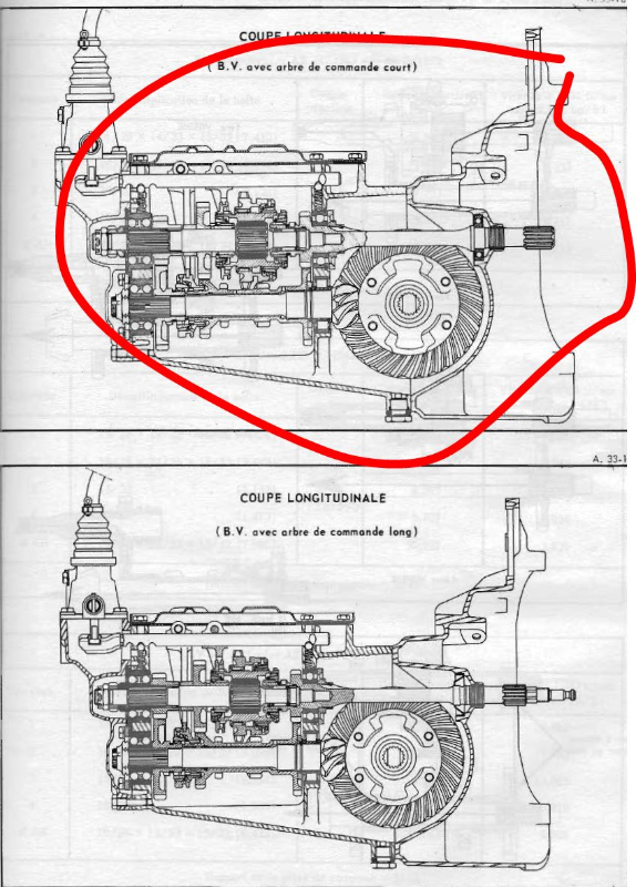

Question
Entre ces 2 boites arbre court et long c'est bien non centrifuge / centrifuge ?.
Le roulement en bout de vilo ne sert qu'a la boite centrifuge ? , sur mon moteur d'origine plus ancien il y avait je crois une bague en bronze , sur un embrayage non centrifuge cette bague ne sert a rien ?.
Messages : 11565
Re: Embrayage 2 cv qui ne fonctionne pas ?
Ta boite est pas pour un centrifuge , et la queue de boite et courte,

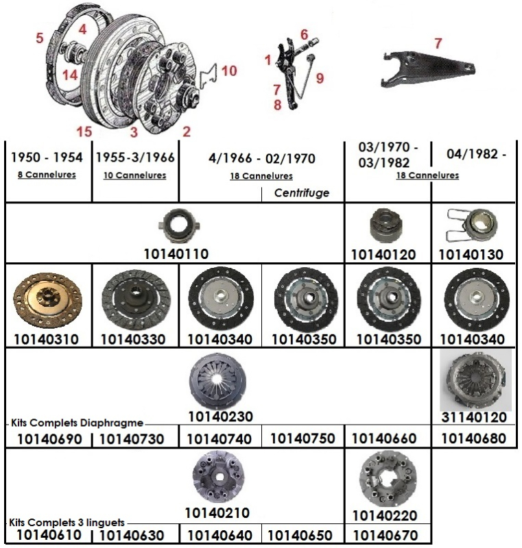

J'ai trouvé cette ref ici
https://www.ami-2cv.com/mecanisme-embra ... -1970.html par contre je ne me rapelle pas si le disque etait bombé ou plat
Messages : 11565
Je résume un peut tout çà .
Ta boite et pas pour un centrifuge . Ta queue de boite et courte, donc il te faut un disque avec gros déport , exemple la ref si dessus 10140330 .
Apres tu a un volant lourd , tout se monte dessus 3 doigts ou diaphragment ,mais il faut le bon disque pour ta boite , queue de boite courte
il te faut un disque gros déport du moyeux ,ref que je te donne 10140330.
après sur un mécanisme trois doigts avec glace de friction , il faut une butée graphite , impérativement . A bille c'est de la merde. :non:
pour moi ton soucis c'est ton disque , mais nous une photo du vieux Disque et du neuf . :salut:

Bonjour Rene , mais le 330 est un 10 cannelures moi 18, dans ce tableau non centrifuge 18 c le 340 . Pour les Photos du neuf c pas possible monté sur la voiture et mon pere me ramene tout l ensemble du vieux système lundi.

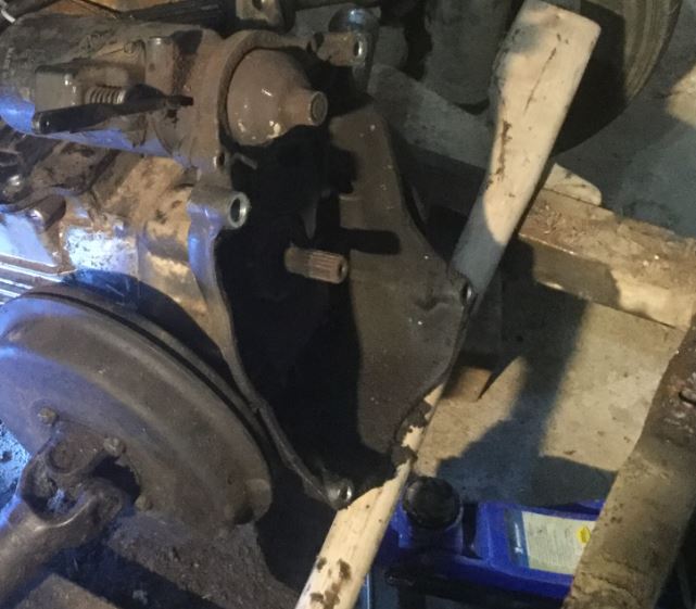

non René , le disque est bien entrainé , je pensais que le disque était collé , je l'ai mise sur une chandelle j'ai bloqué la roue opposée et j'ai démarré le moteur en prise la boite est bien entrainé et lorsque je freinais le moteur calait.

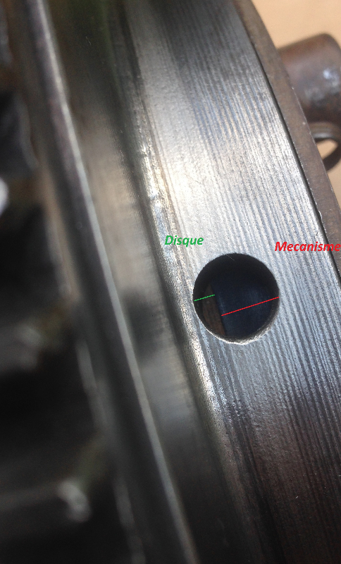

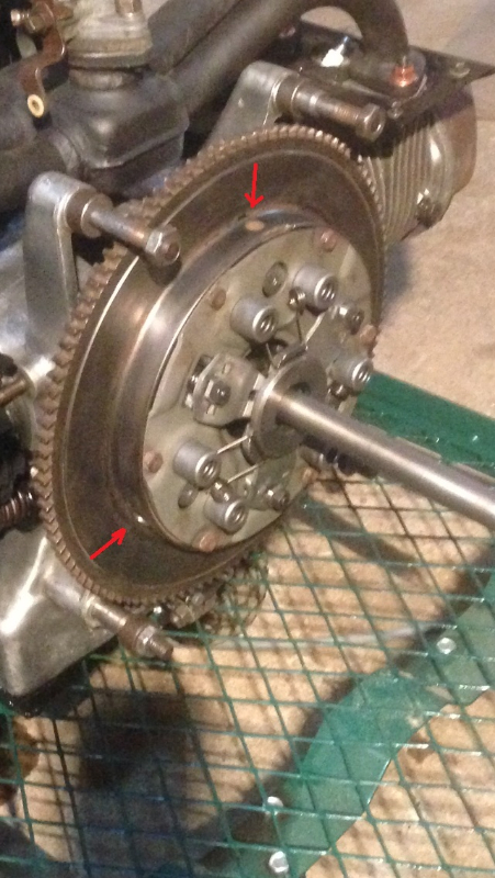

il me manquait un volant lourd pour le moteur de spare , j'en ai trouvé 1 et en le regardant de plus près et en montant mon vieil embrayage dessus , je me suis apercu qu'il y avait 3 trois trous débouchant a 120 ° :boulet2: .
Ma question est , Si par hasard un azaiste ou azamiste NON CENTRIFUGE ce weekend équipé d'un embrayage non diaphragme pouvait regardait si lorsque l'on débraye a fond l'on vois le mécanisme se décoller du disque et de combien ( a la louche )
Fredjojo
Messages : 1317
Ma deuche : 2CV AZA1966 ENAC
Message par Fredjojo »
Bon je me réponds a moi même effectivement on voit tres bien par les 3 trous le mecanisme s écarter du disque avec mon embrayage neuf seul 1 faisait son travail , démontage moteur remontage embrayage d origine 80000km 55ans et la ca fonctionne , dégouté
